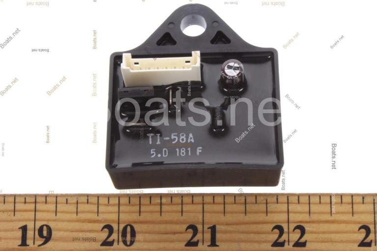

Snímačem oleje to není, pokud je olej OK musí být rozepnutý, pokud jej zkratuju na kostru, okamžitě se rozsvítí červená LED s olejničkou a motor hned zhasne. Pokud nechám drát odpojený, motor normálně běží, ale vynechává jako vždycky.

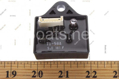

Svíčku měnils? někdy tuto závadu způsobuje.
Ta indučka vypadá obyčejná honďácká a napětí si pravděpodobně generuje sama od magnetů na setrváku.
Uvnitř té indučky je elektronika, která řídí zapalování.
Pokud bys ten černý drát od indučky uzěmnil mělo by to jet, ale vyřadíš funkci hlídání hladiny oleje.
Pokud se ovšem pletu což je možné, tak by to šlo obejít tak že byst tam dal standartní honďáckou indučku. Někde ji mám a klidně pošlu.

Ano, síčku jsem zkoušel jinou - stále stejné.
Černý drát se uzemní vypínačem, když je STOP stav, tzn. takto to určitě fungovat nemůže.
Jestli máš Honďáckou indukčku a můžeš mi ji půjčit alespoň na vyzkoušení, byl bych moc rád.
Obávám se ale, že vzhledem k rozdílné rozteči pólů to fungovat nebude, nebo bude ale bude nám to pálit v jiném místě než má.

Máš někde označení té elektroniky? Nechce se mi to hledat. Každou chvilku vidím na srotaku nějakou sekačku- mohlo by to být stejné. Honda se tam taky občas objeví. Tyhle věci mě nějak neberou, tak je přecházím.

stanik84 píše: ↑5. 10. 2021, 10:07 Máš někde označení té elektroniky? Nechce se mi to hledat. Každou chvilku vidím na srotaku nějakou sekačku- mohlo by to být stejné. Honda se tam taky občas objeví. Tyhle věci mě nějak neberou, tak je přecházím.
Ono to jakoby označení snad ani nemá :( Jediné psaní na té kostce je toto, viz. obrázek.

mělo by to být pod tímto :
Honda 30585-Z03-C02 Ignition Unit; 30585Z03C02
https://www.regionproe.com/index.php?ma ... _id=538656
https://www.partspak.com/productcart/pc ... 351633.htm

vzdyt je to obycejny cdi zapalovani, je jich plny ali
Příspěvky: 7191
5. 10. 2021, 12:18
no to právě tak uplně není , klasika cdi má snímací cívku a cdi ti pouští proud do indučky . tady máš indučku která zároveň sníma impulz z magneta .
filla
Příspěvky: 3523
5. 10. 2021, 12:37
napajeni je z generatoru, viz schema
Příspěvky: 7191
5. 10. 2021, 12:40
jo to je jasný , ale klasika cdi má vstup z snímací cívky a zvlášt výstup na indučku - tady to je nějak v jednom .
