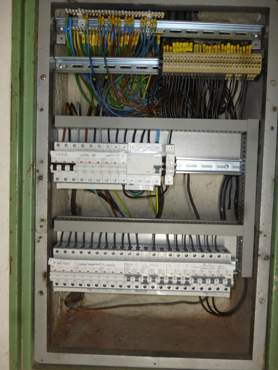

Stejně je v tom bordel jak prase, některé okruhy vůbec nikdo neví kam vedou a na co jsou, tzn. jsem je nechal odpojené.
Z nich 2 by ani nešly zapojit přes fíčko, protože mezi PE a N pípák pípá (někde jsou spojené).
Jeden okruh pro zásuvky v kotelně musí být zapojený mimo fíčko, protože jsou taky PE a N někde spojené a nikdo neví kde.
Takže to úplně podle mých představ není ačkoliv snaha byla maximální.
Původní rozvaděč a elektroinstalace byla hodně slušně udělaná v dobách JZD (vše je taženo kabely a vše je 3x, sice v Al ale neva), ale od té doby se v tom po baráku bohužel vrtalo strašně moc lidí vč. nějakého Ukrajince, některé krabice jsou zaomítané, někde byly převrtané kabely a spojovalo se to atd.

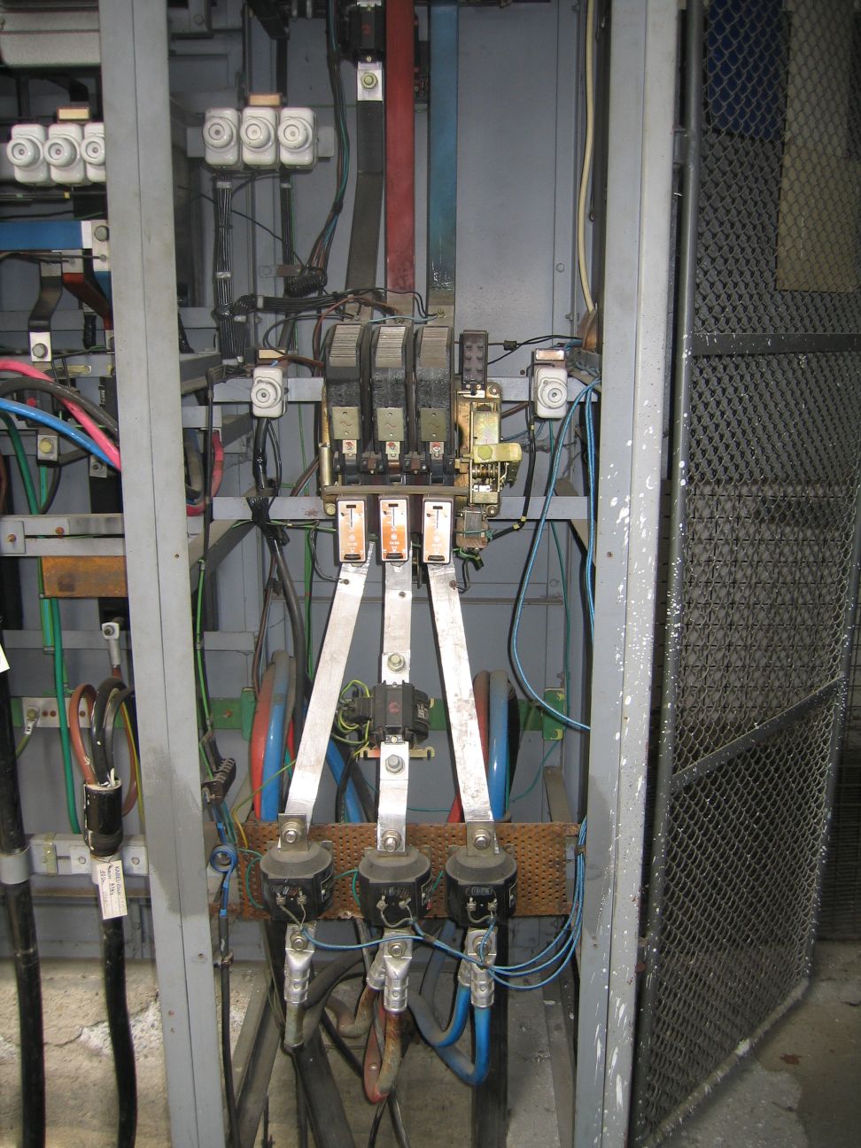

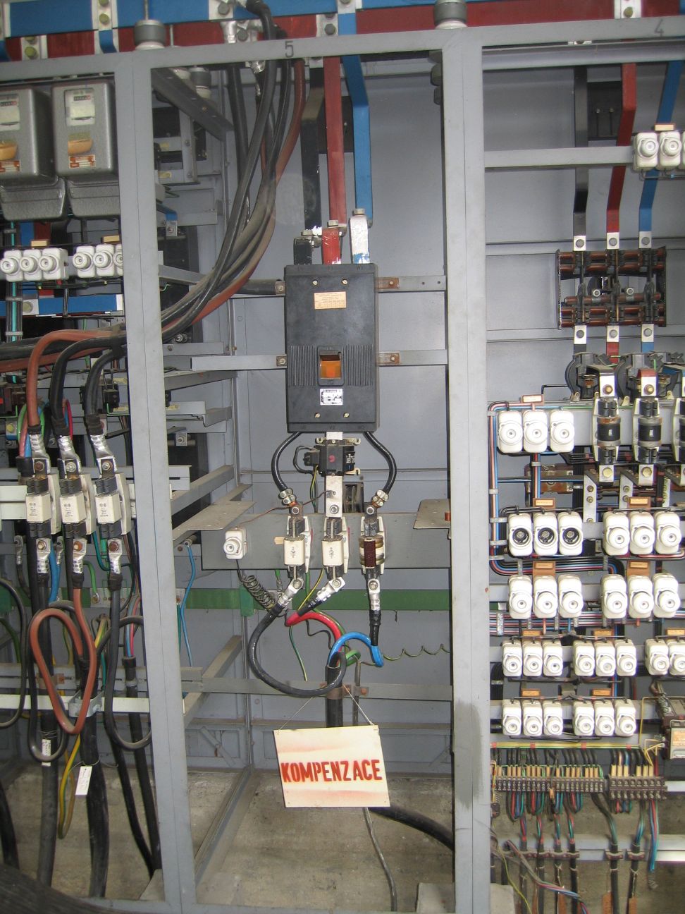

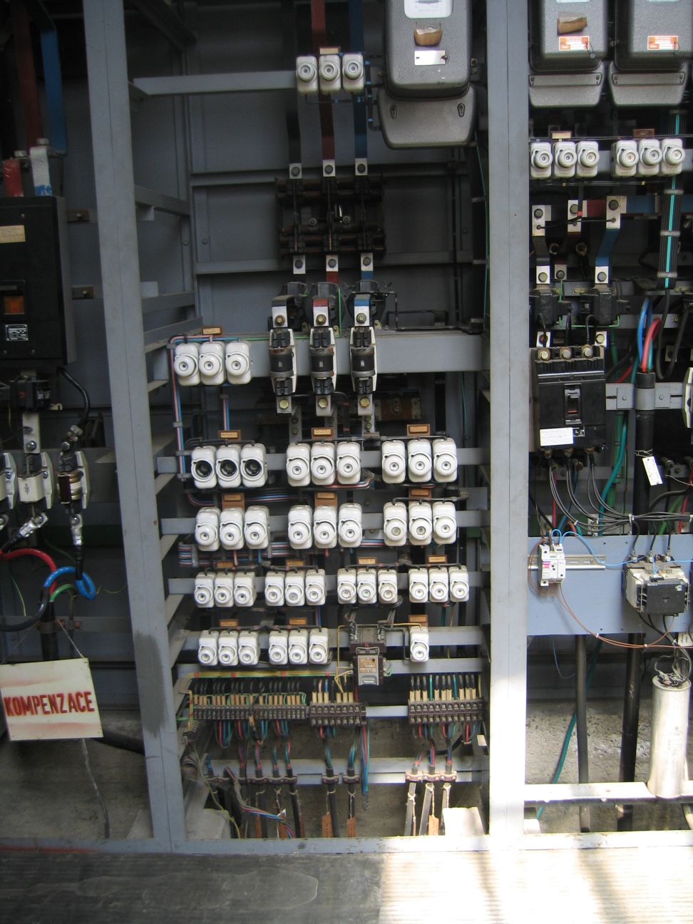

lubbez píše: ↑29. 11. 2021, 1:25 Já jsem dělal do lanka kompletně celej barák na šumavě. Bylo to ještě za hluboké totality. Ve fabrice co jsem dělal, tak prodávali červené lanko, 1,8mm2. Zrušená výroba a za 200 metrový balík snad 50 korun, tak jsem jich koupil pět. Barák byl samozřejmě kompletně v trubkách, spojený zásuvky a světla a původní vodiše byly takový jakoby zinkový dráty obalený asfaltem. Důvod byl prostej, sem tam byly zlomený. Dělal jsem to v roce 1972, jedinou změnou bylo, že každá místnost měla svůj jistič a fázový lanko má na sobě hnědou bužírku. Do dneška to funguje bez jediného problému. A když tam byl revizák na nový pokoj, hajzlík a koupelnu, tak s tím neměl jediný problém a že prý to je druhý popsaný rozvaděč po němcích, co v kraji viděl. :D
No a když jsem dělal n-té obnovení padesátky, tak nám přednášející ukazoval rozvaděč + rozvody pekárny, kde byla růžová, hnědá, černá, zelená a snad modrá. Na rozvaděči cedulka, pozor barevné značení neodpovídá ČSN a vše bylo OK.
Příjemné číst post člověka, který má na problematiku podobný názor jako já.
A jehož největší přání k Ježíškovi není kompletní sada EU norem, vázaných v kůži.
Já se s tím setkávám víc na velkých strojích, protože domovní instalace naštěstí moc řešit nemusím.
A občas je to docela dobrodružství, které je třeba pojmout jako hru.
Třeba nedávno starší velký textilní stroj, výroba Španělsko. Barvy vodičů zcela náhodné a pěkně pestré, jako správná španělská fiesta.
Ale tady to bylo okořeněno tím, že se barvy vodičů vevnitř stroje náhodně měnily. Prostě to kluci táhli nějakým drátem, když jim došel, tak naspojkovali nějakým jiným, co měli zrovna po ruce. Takže vodič vlezl do trubky jako bílý, ale na druhé straně trubky vylezl jako růžový.
Ale multimetr s 5-metrovými měřicími vodiči si poradí i se španělákem.
Aspoň si takovou instalaci člověk pamatuje. Když tam občas chodím kolem, tak ho vždy důvěrně poplácám po konstrukci (snad se to ještě může).
