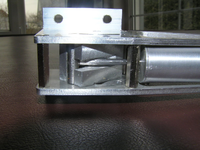

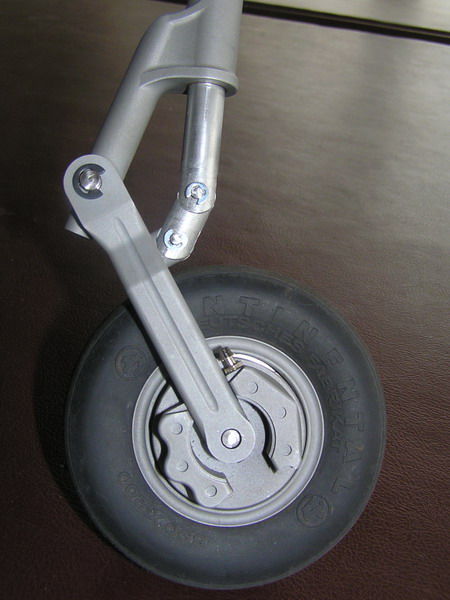

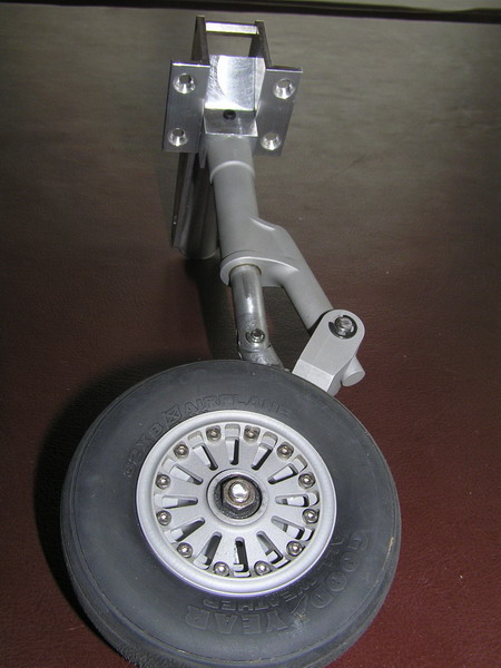

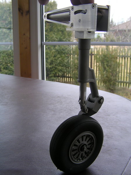

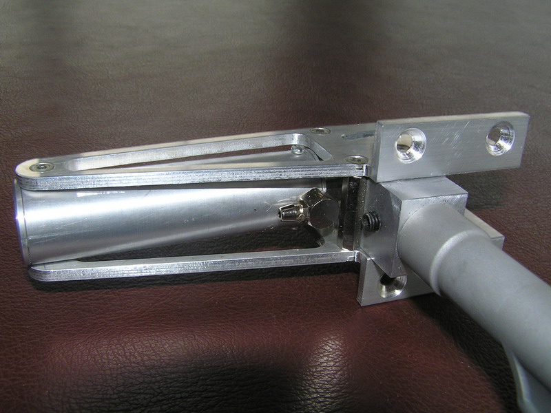

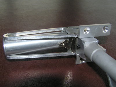

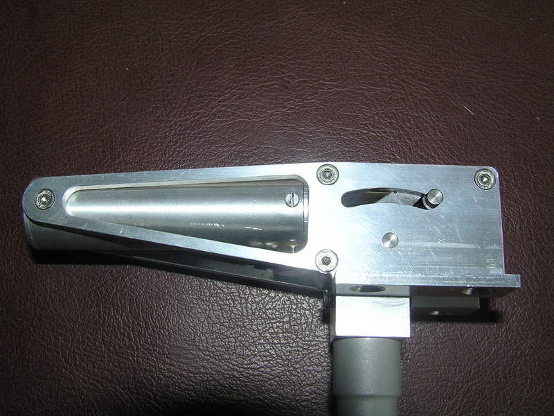

Nedávno jsem tady uveřejnil výrobu maketových podvozků na L-159ku. Aby to bylo kompletní přikládám fotky celku vč. mechaniky. Mechaniku jsem nakonec zase musel vyrobit sám. Bohužel levné mechaniky jsou samej plast a u kvalitních jsou zase šílený ceny. Takže jsem to pojal opět po svým a vytvořil poměrně robusní mechaniku. Válec je jednočinný - tlak vzduchu podvozek pouze zavírá a drží v zavřené poloze. Uvnitř válce je pružina, která zajišťuje otevření (je to i taková pojistka při ztrátě tlaku v systému - podvozek se vyklopí sám). V otevřené poloze je podvozek zajištěn zámkem. Bočnice jsou frézovány z L profilu (tvrzený hliník - náhodou kdysi koupeno na Aukru) - ostatní z duralu. Mám z toho velkou radost - je to všechno poctivě udělaný, přesný, funkční a ušetřil jsem cca 1000 eur.
