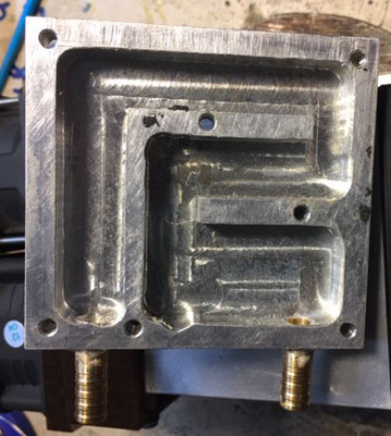

				Tak zase žádná sláva. Ventilátor sice ventiluje, ale málo. Tak pár dalších testů abych objevil další slepou cestu (vodní chlazení). A návrat k ventilátoru, sice menší, ale dva. Klika je, že návrh nového držáku je půl hoďky a tiskárna to vytiskne sama.
 V mezičase jsem se dal do studia frekvenčních měničů.
Celková délka je cca 250mm, tělo 80x80mm. Ještě tam není udělaný kryt spodních děr. Jsem vcelku zklamanej. Parametry nesehnatelné, na štítku je napsáno 3x230V  /  400Hz IP44. Při tomto nastavení teplota při chodu naprázdno stoupá a stoupá ... a na 100°C se nezastaví. Abych dostal teplotu pod kontrolu, musím mít na FM nastavené napětí při 400Hz pouhých 170V a to jedu naprázdno. Vůbec nevím, jak na tohle bude reagovat frekvenčák. Samozřejmě taky nevím, co to bude dělat v zatížení. Možné řešení je provozovat ho do cca 300Hz, nebo trochu upravit vinutí statoru.
Po zkušenostech s 500W Atasem, které jsou veskrze dobré jsem očekával víc, tedy za ty prachy o hóóódně víc. Faktem je, že přestavba na hranatej tvar má jedno velké pozitivum a to výrazně lepší odvod tepla z vinutí než dřív. Už jsem vymyslel i jak motor zatížit na test. Do kleštiny upnu vrtuli (něco jako si staví děti na potůčku) a budu testovat. Je klika, že vřeteno k ničemu nepotřebuju - zatím - a všechny ty proprcané hodiny času beru jako sebevzdělávání.

				Atas - poslední info, úpravu považuji za hotovou. Děkuji packovi za otestování statoru. Po nastavení měniče na správné parametry, jede 750W Atas jak hodinky. Po dvou hodinách na 24000 ot/min je teplota měřená v přírubě u spodního ložiska 64,7°C, plášť má 61,2°C.
Proč jsem to všechno dělal? Teplota a hluk. Konstrukce samotného motoru je poněkud kokotská. Čtyřhraný stator se dotýká pláště pouze na místě stočených hran, tedy 4x cca 15mm. Horní odlité víčko i spodní příruba s ložiskem nemají jediný větrací otvor a tělo je ocelová trubka. Vřeteno bylo původně vyráběné jako nějaká soukromá zakázka a vcelku můžeme být rádi, že je vůbec na trhu.
Jistě, mohl jsem už na začátku snížit napětí při max. otáčkách a bylo by to. Ale bylo by to stejné, jako když žákům na střední škole zjednodušíme maturitu, aby jich tolik nepropadlo. Tady to posrali páni konstruktéři a technici z Atasu Náchod. Stačilo napsat na štítek 3x 180V a byla pohoda a nebo to alespoň napsat do nějaké technické specifikace.
Já mám v současné době 3 kousky 500W provozuji bez problému a ty 750W se hřály. Použil jsem tedy na úpravu hliníkový jekl, s dostatečně silnými stěnami které zvládnou odvést teplo ze statoru. Celková modifikace je paradoxně velice snadná a vše je práce několika málo hodin. Na dokončení jsem použil 3D tisk. Já použil dva 60mm větráky, které "dávají" víc vzduchu než jeden 90mm.  Vzduch ofukuje nejenom plášť, ale prochází o samotným vřetenem a docela slušně ho chladí. Fíčurka je, že při použití chladící kapaliny ji to odfukuje od vřetena. Obrázky jsou o pár příspěvků výš. Zkoušel jsem i chladit vodou, ale ani voda nedokázala vřeteno uchladit.
-  Příruba vodního chlazení
