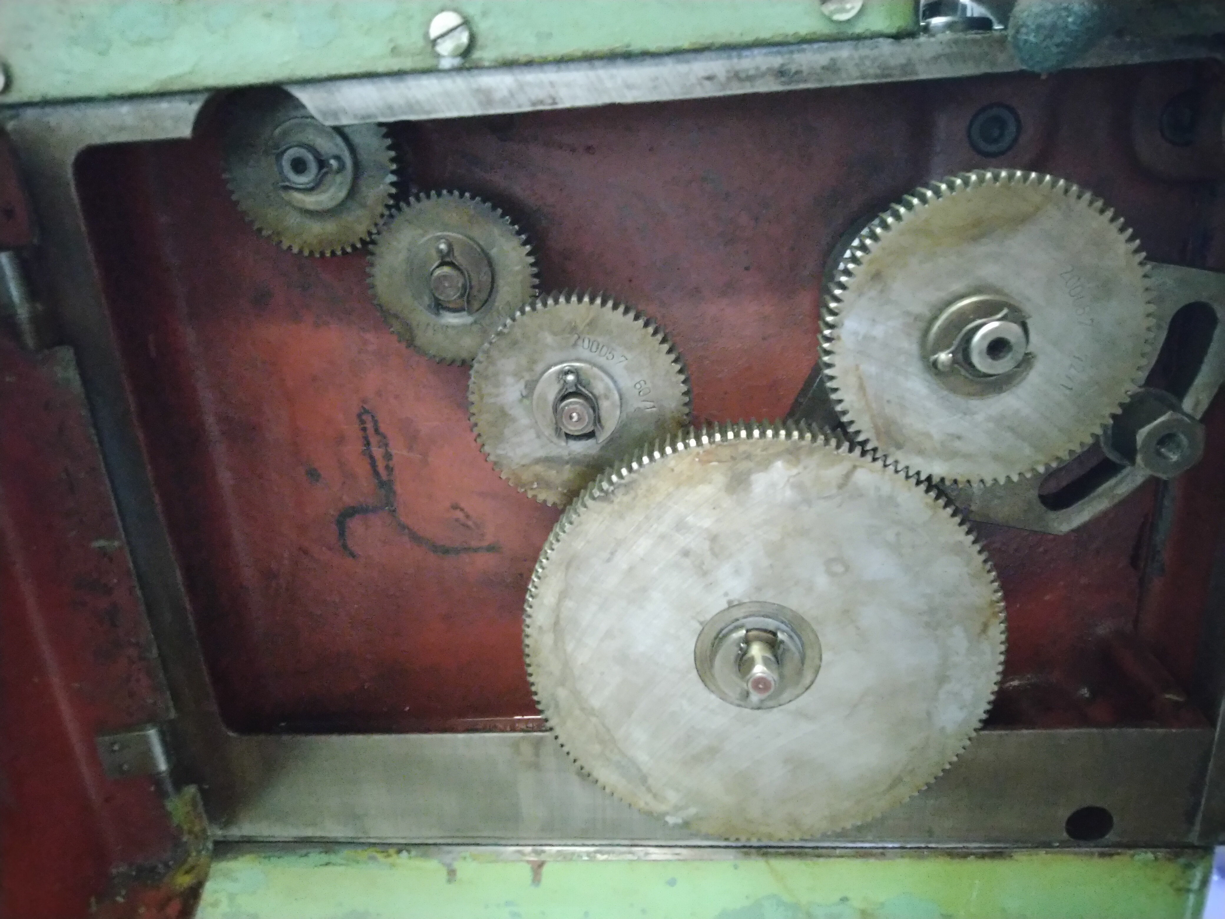

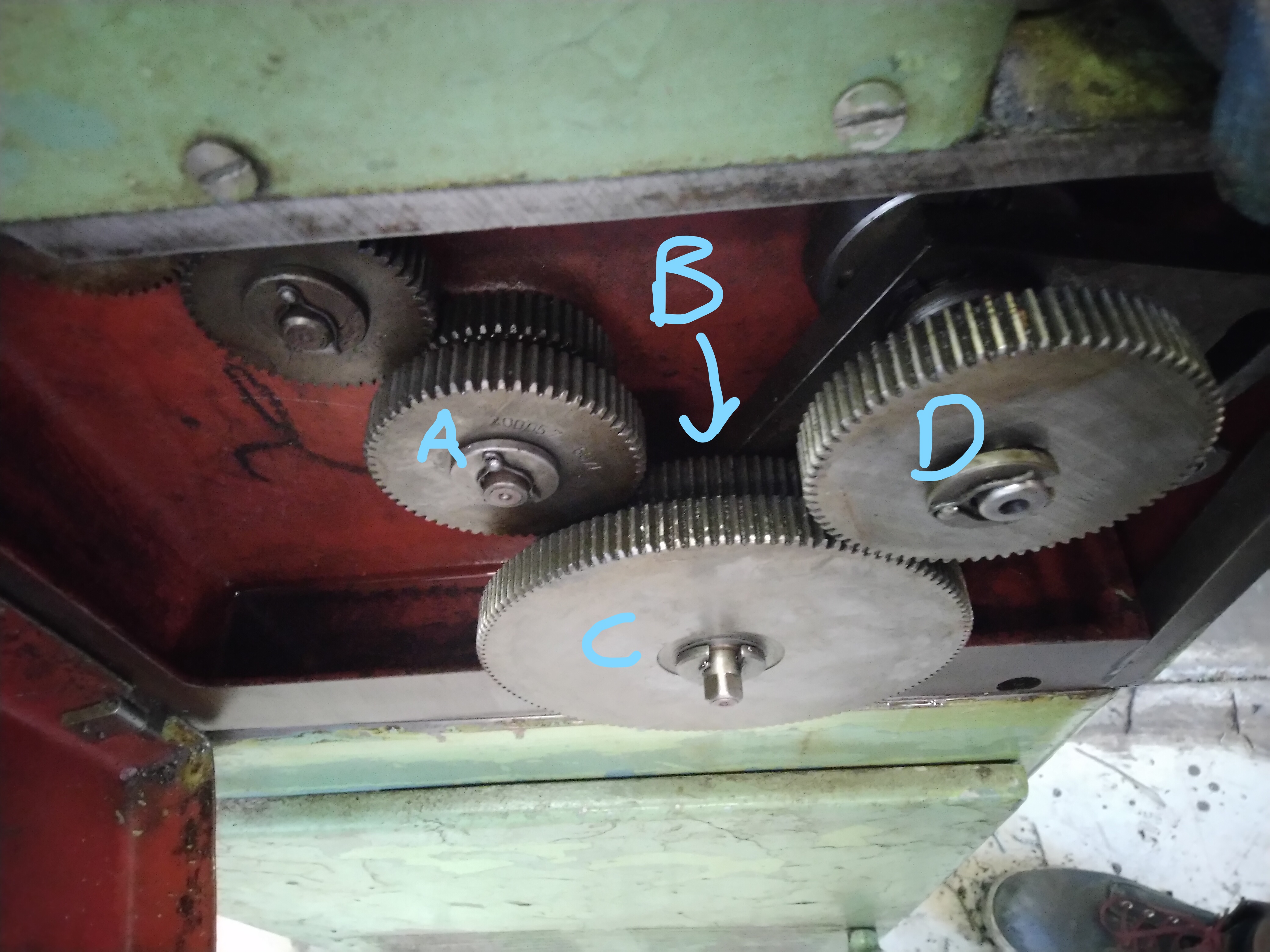

Další hloupá otázka od, může mi někdo říct, která jsou tato kola a b c d?
TOS S28 Žebrák / DECKEL FP 1 / KLOPP 375
Příspěvky: 6586
Příspěvek 29. 7. 2021, 8:03
No a je to 60, b neni videt, c je to 127 zubý a d je 72 jestli dobře vidím. Ty prvni tri vlevo jsou vsechny stejný a nejdou menit, jen posouvaji osu otaceni.
poyraz
Příspěvky: 40
Registrován: 23. 6. 2020, 11:41
Příspěvek 29. 7. 2021, 8:24
Děkuji, takže je to něco takového?
Příspěvky: 6586
Příspěvek 29. 7. 2021, 8:26
Jo presne tak

Už to mám, děkuji. Ale mám teď další problém, jen jsem zjistil, že nemám 56 zubů, ani jeden. Nějaký nápad, kde bych mohl nějaké najít?
Příspěvky: 6586
Příspěvek 30. 7. 2021, 8:15
No origo asi nikde, velka nahoda na bazosi. Budes muset objednat polotovar se spravnym modulem a poctem zubu a doupravit / nechat doupravit :(
