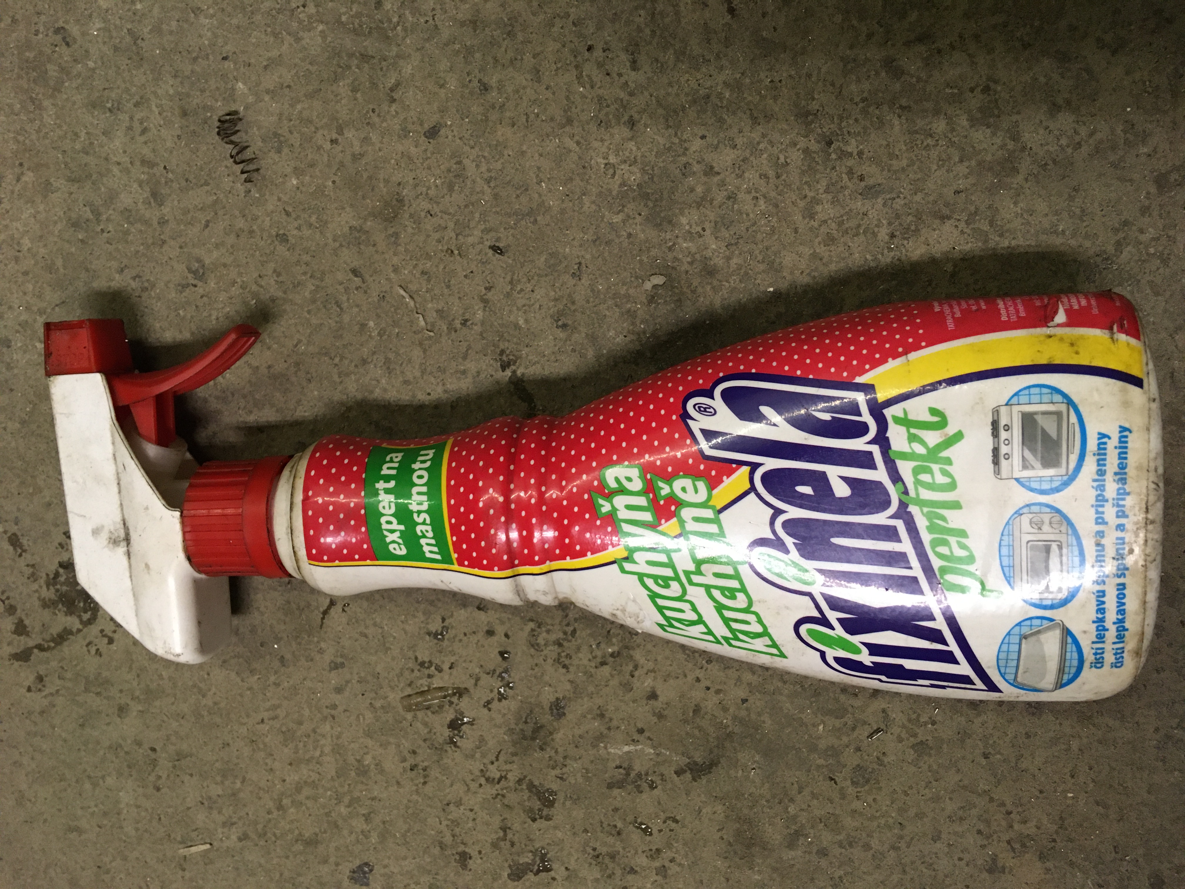

Teď trochu něco jiného. Mám sundané lože, mělo by jít brzo na přebroušení. Ještě před tím ho potřebuju pořádně očistit, hlavně žebra uvnitř lože. Už jsem dost částí ze soustruhu čistil, ale tohle vypadá jako mnohem větší sousto (zažraná černá vrstva, navíc na docela špatně přístupných místech):
Čím byste to čistili? Má šanci horká tlaková myčka? Nebo nějaký chemie? Rád bych to dostal do podoby, kdy by to šlo po přebroušení stříknout novou barvou.

Drotena kefa a nafta pripadne potom nieco silnejsie ale tam treba uz rukavice tak bacha

Dobrý čistič je chladiaca emulzia, občas funguje lepšie ako acetón.

Drátěný kartáč (a benzín) byl můj kamarád doposud, teď bych na tyhle velké plochy rád našel nějaký efektivnější způsob. Mám možnost to odvést na horkou tlakovou myčku, ale fakt nevím, jestli ta by byla na tuhle špínu účinná.

Benzín je slabý. Ja používam na odstraňovanie zažratej špiny a mastnoty čištič primárne určený pre čištenie v kuchyni. Používam výlučne tento (viď. foto)

Já používám čistič motorů Carlan a vapku s ohřevem, taktéž pozor je to mrcha leptavá. Tenhle humus jsem nedávno čistil a bude to chtít podpořit i mechanicky.

Dneska jsem čistil supermafrasolem, i úplně neředěným a přijde mi, že to s tou černotou neudělá nic. Nakonec jsem vytáhnul ven jednu nohu soustruhu a zkoušel pískovat - to bude cesta. Odstraním tím špínu i barvu v jednom kroku.
