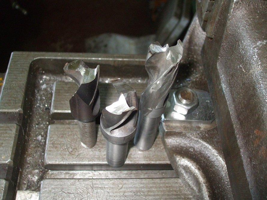

Do plechu na otvory do 50 mm mám takto nabrúsené vrtáky. Stred je máličko dlhší ako obvodové brity, ten stred plech trochu pritlačí aby nechvel, a brity vypichnú kolečko. Ide to rýchlo, dobre je podložiť plech drevom, alebo plastom.
