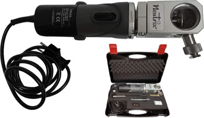

Ještě přidám takovou zajímavost, kterou jsem tady nikdy nezmínil.

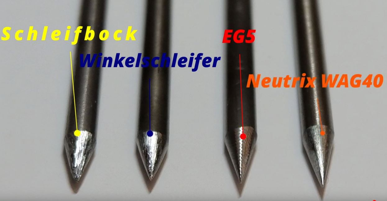

U metody TIG je nutné krom jiného i brousit wolframovou elektrodu. Ne jinak je tomu i u orbitky.
Tam ne proto, že by se nešikovností svářeče upalovala špička, ale spíše se na ní po 10-15 svarech udělá jakýsi nárůstek a špička už není ideální.
Aby byla zaručena opakovatelnost kvality svařování dle nestavených parametrů, je bezpodmínečně nutné, mít ideální špičku a stále stejný úhel.
Zkoušelo se to pochopitelně na začátku nejdříve v ruce, ale výsledky byly bídné a navíc se neustále musely dělat korekce proudů. Změnil se lehce úhel a už bylo neprovařeno do kořene, nebo naopak propal.
Tyto okolnosti mě před cca rokem donutily pořídit k celému svařovacímu aparátu ještě brusku na wolframy.
Neutrix WAG40 - cena vůbec není příznivá, ale bohužel jiná cesta nebyla (když chceš mít opici, musíš mít na banány).
Krom již zmíněných výhod to má ještě ten bonus, že veškeré broušení probíhá v uzavřené komoře s výfukem přes filtr.
Tzn. apoň při broušení "nežeru" to radioaktivní svinstvo - používám totiž zásadně červené wolframy (vydrží nejvíce).

1. 10. 2024, 1:40
rozdíl je značný

1. 10. 2024, 2:43
poznas to i pri rucnim svarovani? ja poridil nejakou cinskou levnejsi brusku tak at vim jestli se mam tesit :)

Při ručním svařování je to v pohodě, já osobně v dílně brousím wolframy na pásové brusce - pro ten Neutrix se mi jednoduše nechce chodit :D
Co funguje dobře je diamantový kotouček ve flexe.
pafik
Příspěvky: 3168
Bydliště: Praha 4
1. 10. 2024, 4:00
Neutrika mám už pár let a nedokážu bez něj žít :).
Akorát když beru novou elektrodu, tak jí předbrousím na kotoučové brusce, aby se nežraĺ ten diamantový kotouček uvnitř. Výhodou je konstantní tvar elektrody, takže konstantní chování oblouku. To při broušení v ruce nikdy nedokážu.

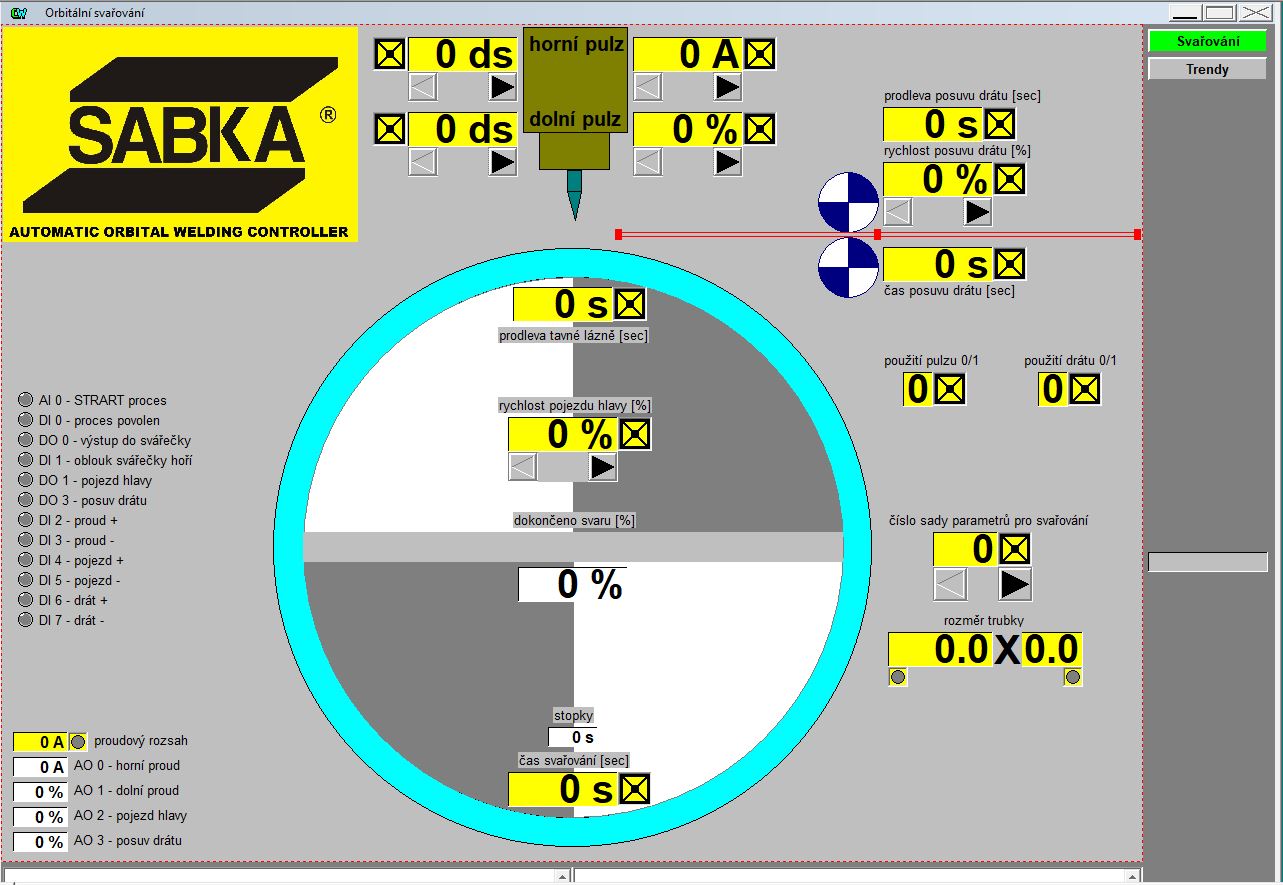

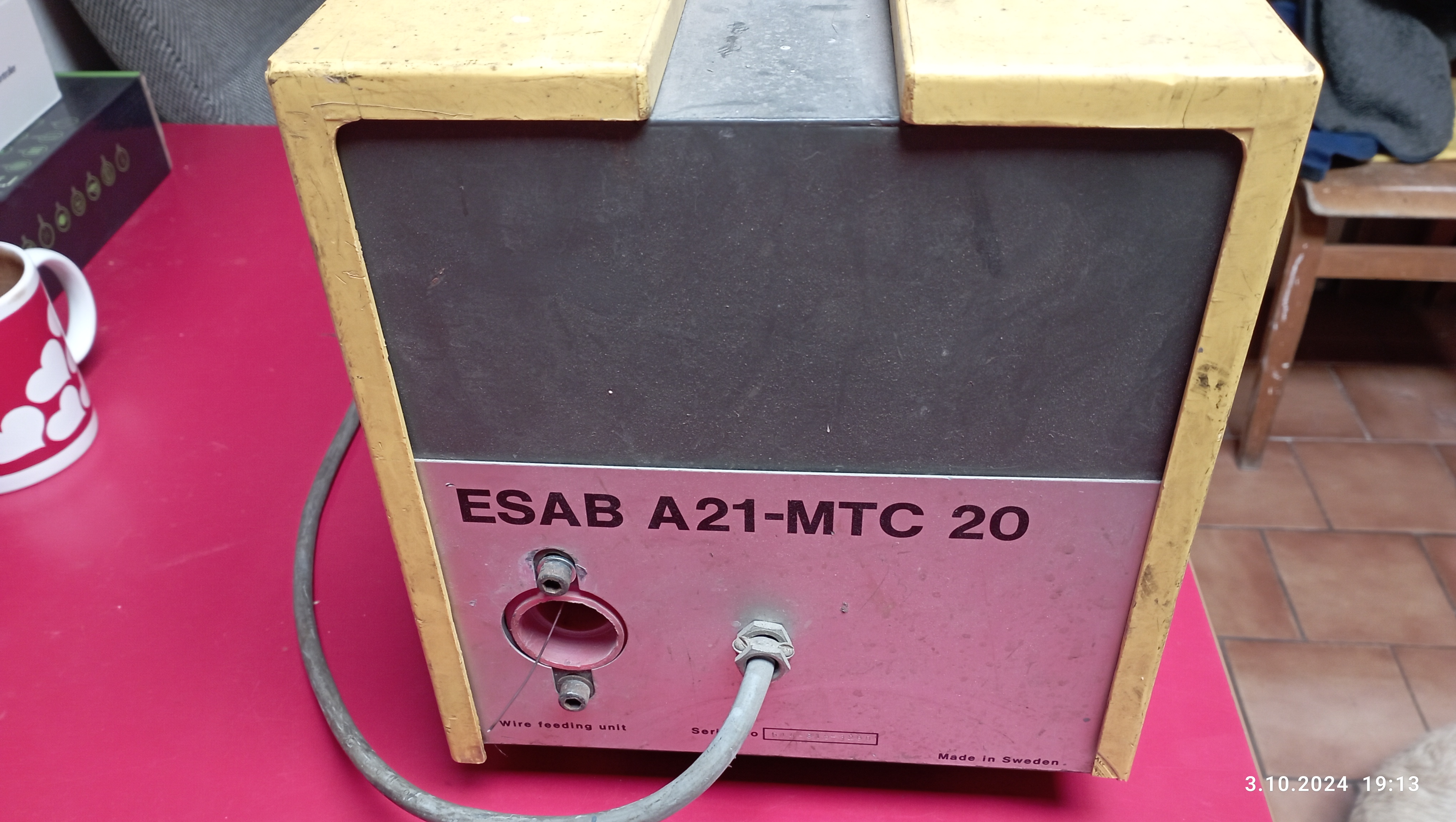

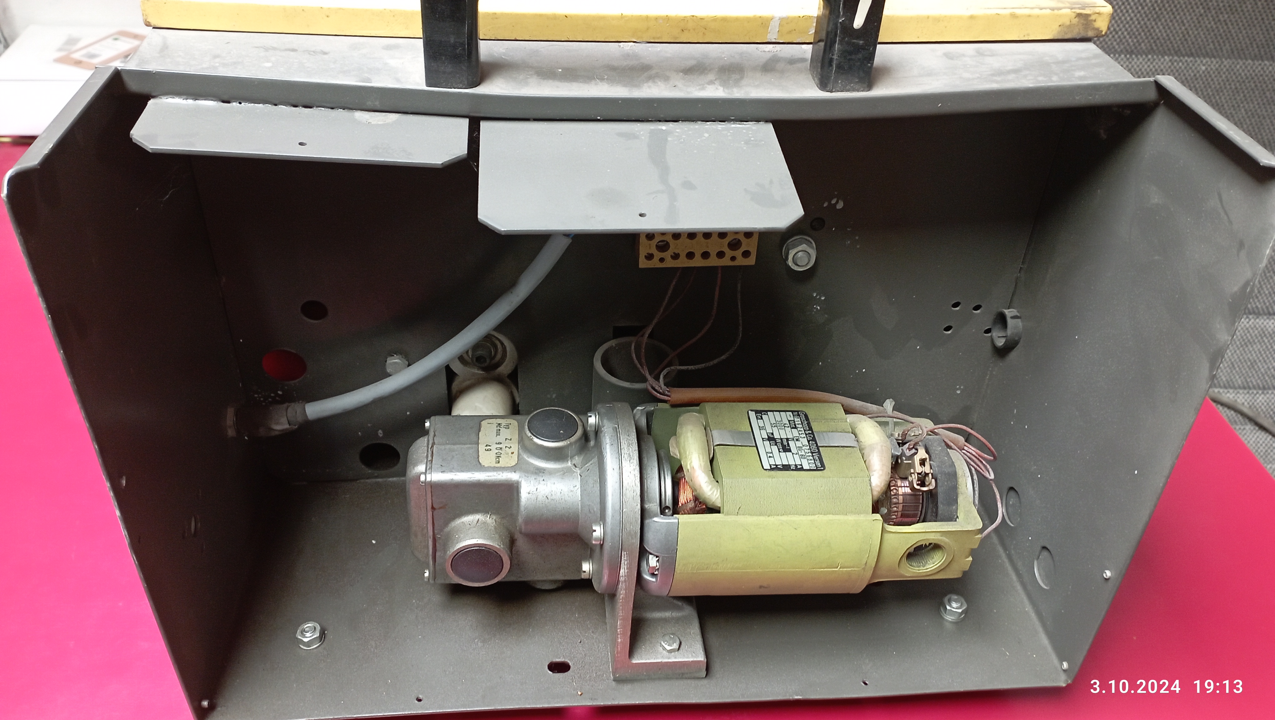

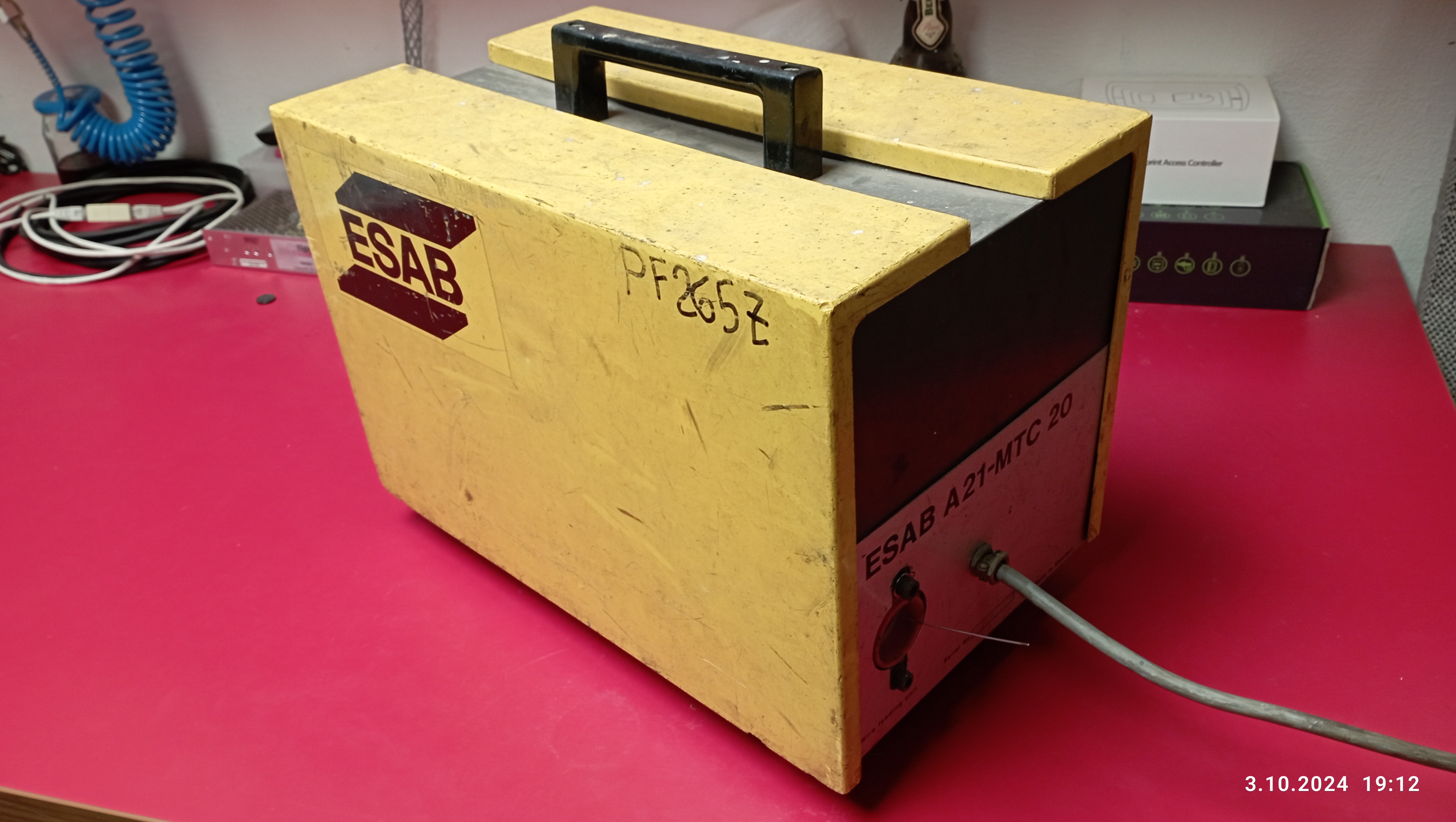

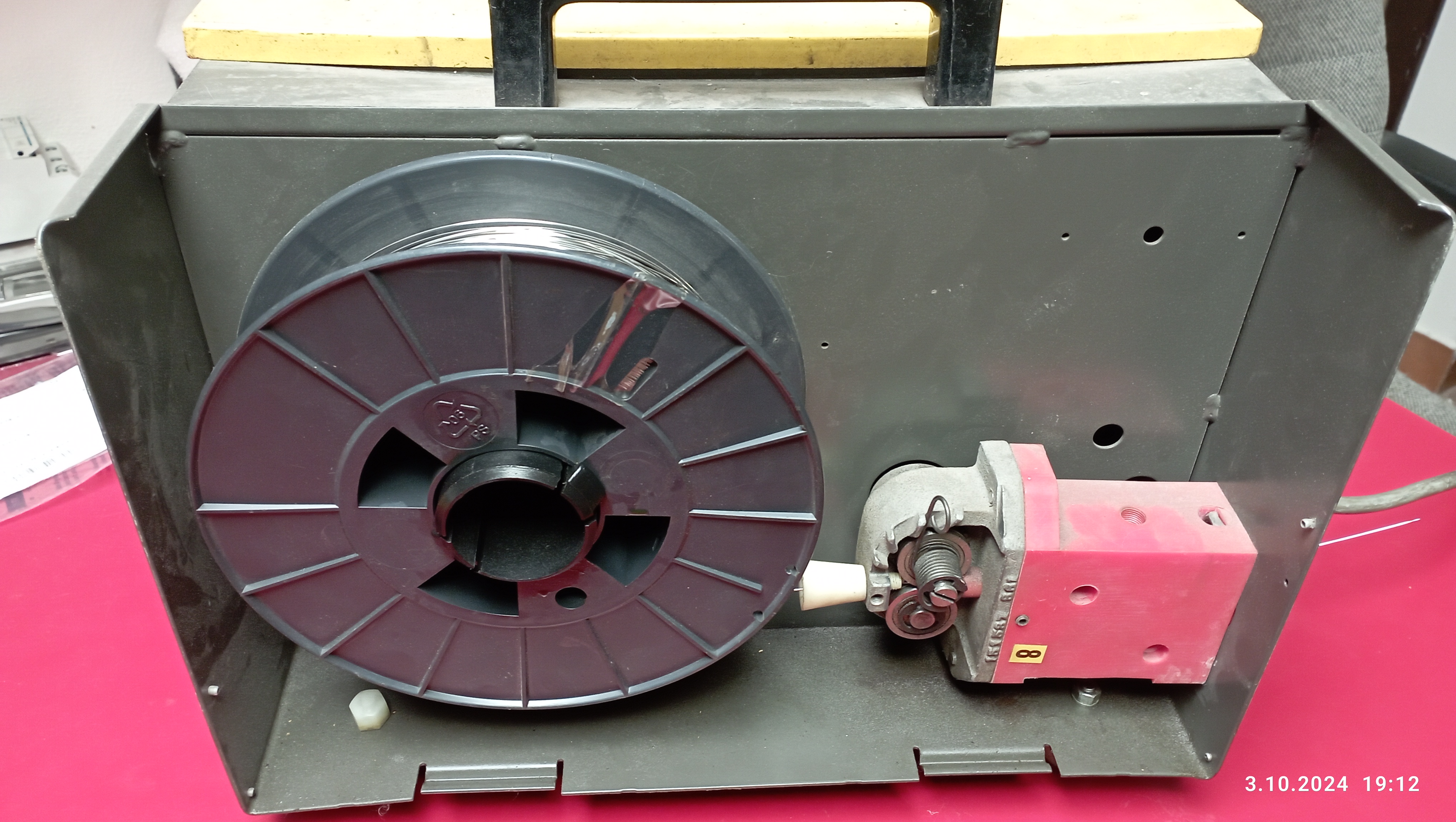

Vypadá to jako malý hnusný céóčko z Lidlu. Tak to nazval kolega. Podavač drátu pro orbitku.
Řídící skříň i vizualizační SW s drátem od začátku počítá.
Jen tak nějak pořad nebyl čas ani nálada se tomu věnovat.
A popravdě, tohle už bude hodně vysoký level, sladit dohromady proudy, pojezd, posuv drátu a různé prodlevy v celém algoritmu.

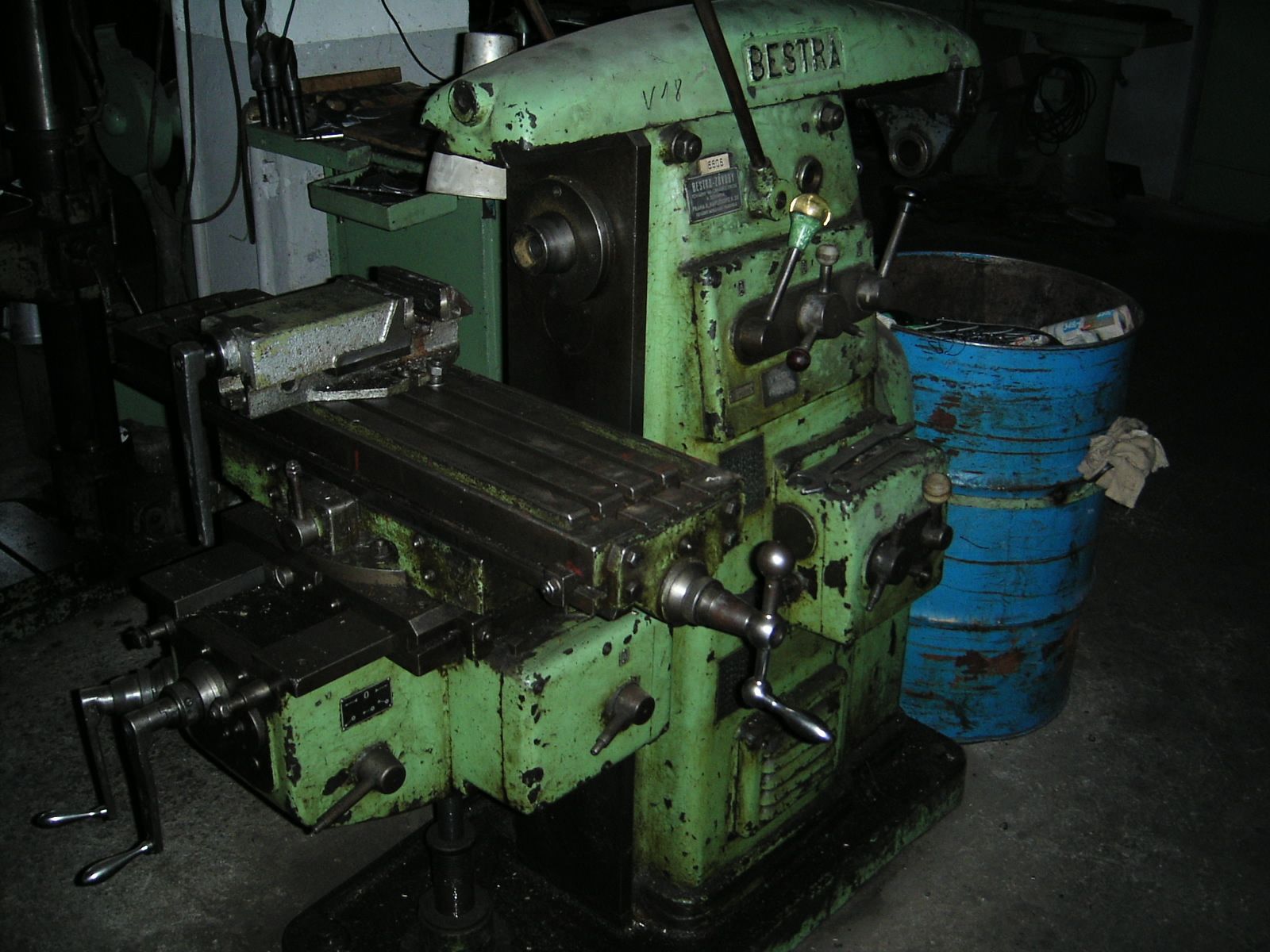

Odhaduji rozměr 800x1300mm, váha přes tunu a motor kolem 2kW? Je to holý, nebo i příslušenství?
Frézoval jsem naposled před 24 lety kostku na učňáku. :lol:
