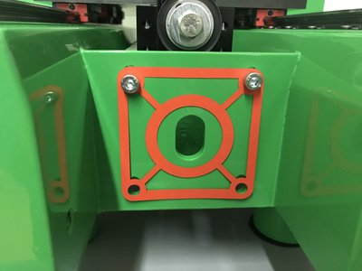

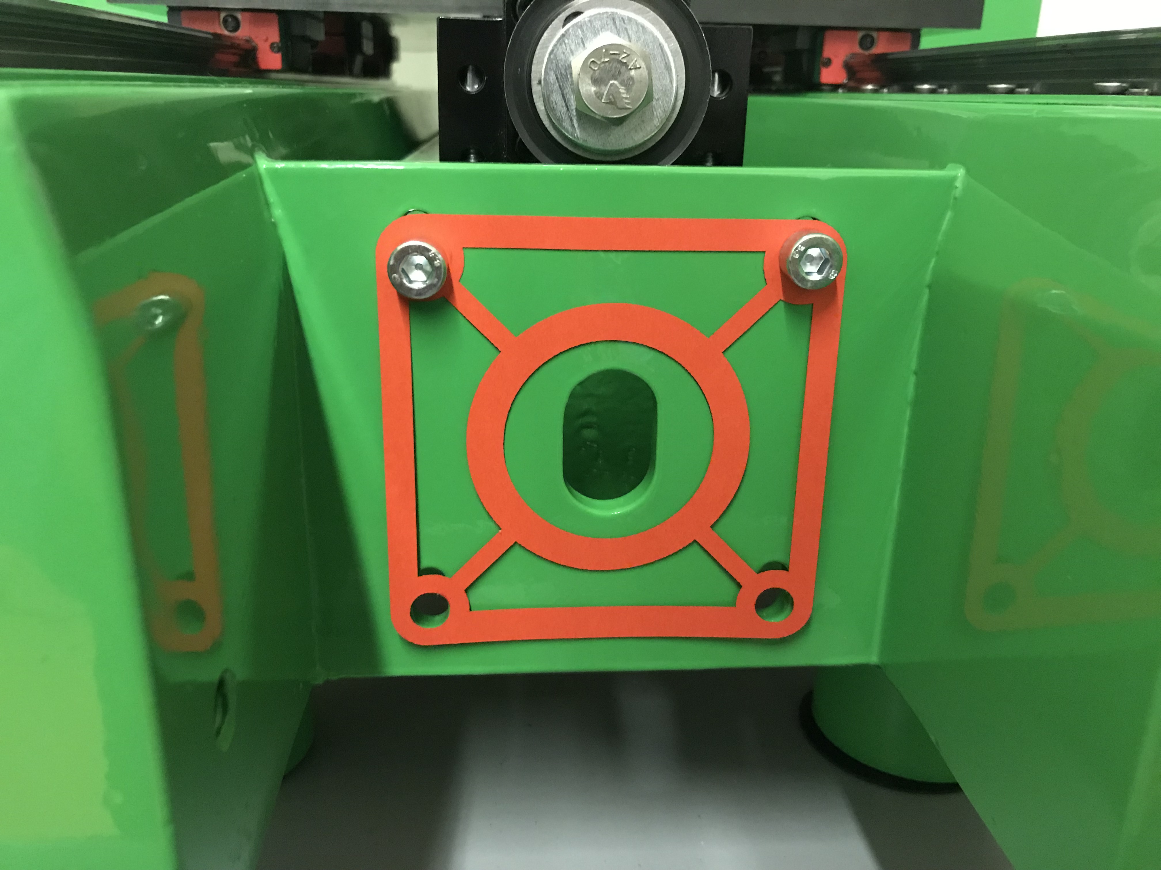

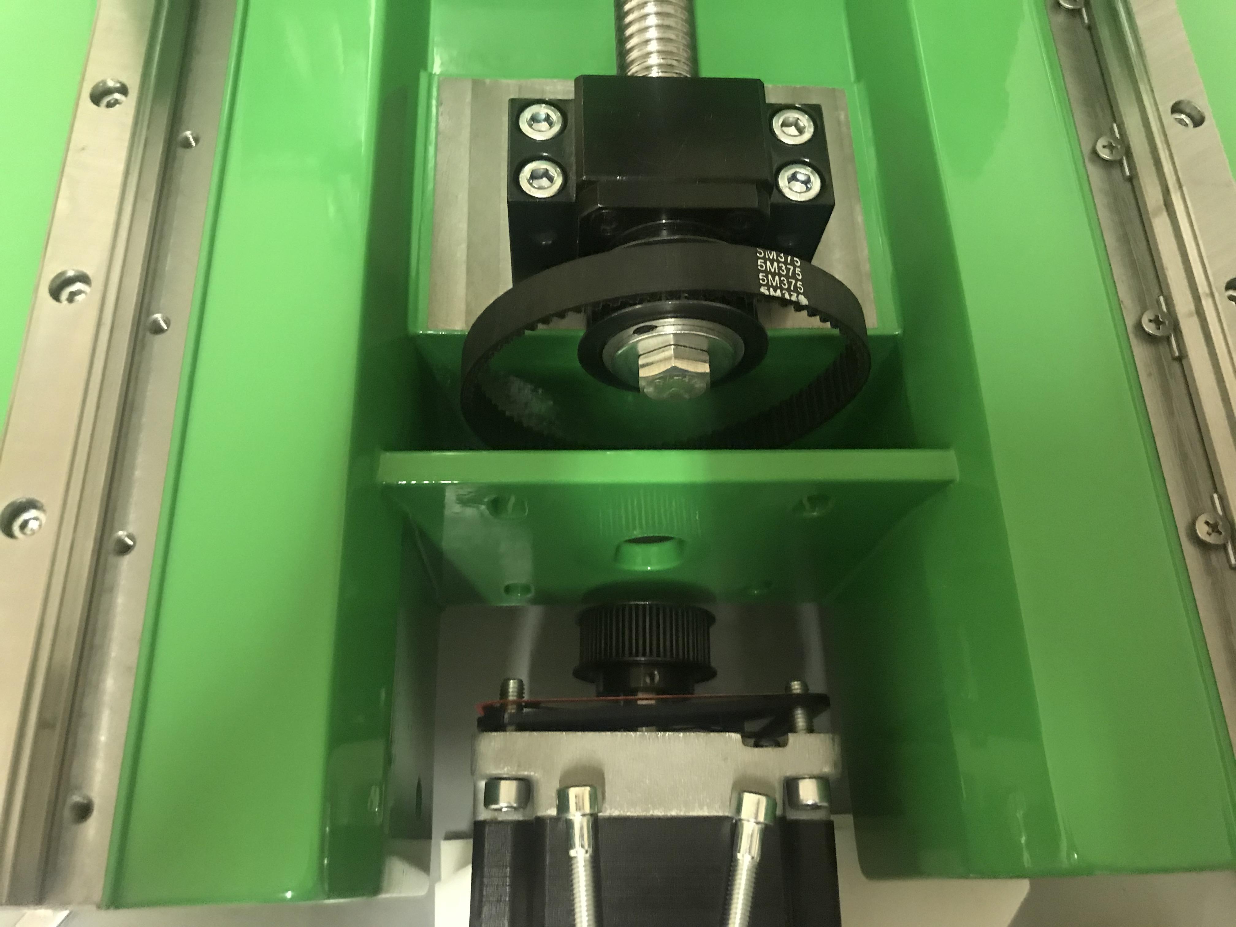

27. 12. 2017, 7:34
Ledascos mi při návrhu nedošlo, mohl jsem udělat díru pro hřídel motoru větší, nebo mohla být proříznuta až ke kraji..
Řemenice na motoru s půměrem 50mm teď neprojde 20x40 dírou v držáku motoru Y.
Jak zajistit řemenici na hřideli, aby se neuvolnila a aby šla v budoucnu lehce sundat?
Mám u řemenice tak málo místa, že bez toho abych ji sundal nevyměmím ani řemen.
grade065
Příspěvky: 1012
27. 12. 2017, 7:55
Udělejte větší díru... Odvrtat nebo vykružovák na kov nebo stupnovitý vrták...
Příspěvky: 8927
27. 12. 2017, 8:39
kup si řemenici s taper pouzdrem.. protáhneš motor a pak našroubuješ řemenici.. když si zkrátíš imbus tak ti bude stačit před řemenicí jen pár mm
pokud se nedělá s taper tak jakékoliv jiné svěrné pouzdro
Vepr
Příspěvky: 356
Registrován: 3. 3. 2014, 10:34
27. 12. 2017, 9:51
grade065 píše:Udělejte větší díru... Odvrtat nebo vykružovák na kov nebo stupnovitý vrták...
Na stupňovitý vrták do té oválné díry mi dostatečně nenarostlo sebevědomí :-)
Aspoň jsem na něco využil vánoční dárek a vyříznul jsem si LED laserem šablonu.
Ještě ale váhám je to desítka železo, kolik tam nechám vrtáků, když na to jdu akuvrtačkou ?
grade065
Příspěvky: 1012
27. 12. 2017, 10:01
No žádnej ne?? :D jeden hssg bude stačit ale zauvažujte nad tím vykružovákem, bosch dělá vykružovák i do kovu chytnul by jste ho hranou a pak polehoučku a mazat!
U toho odvrtání bude pak ose* dostat ten střed ven..
