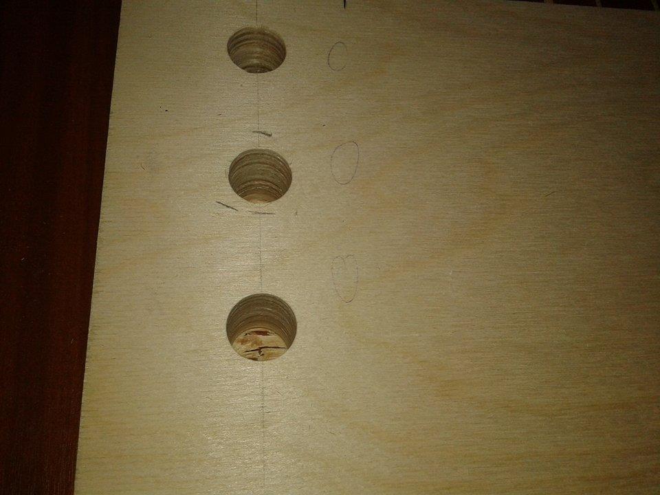

RaS píše:no pokud ten tvůj výtvor považuješ za vrchol přesnosti, (soudě z tvé věty "myslím že moc lidí taky to nedá s takovou přesností", tak bych radši udělal štelovací díru tak 50mm- abys měl dostatečnou rezervu na hýbání :D , ale ono nakonec krb to schroupne i tak :D jsi touhle větou urazil všechny dřevoobráběče tady :D

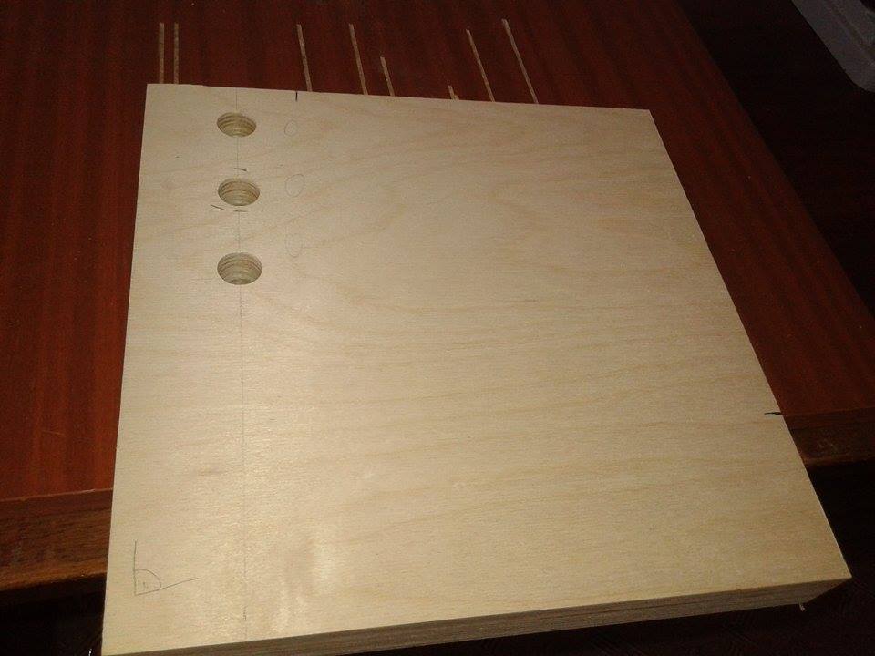

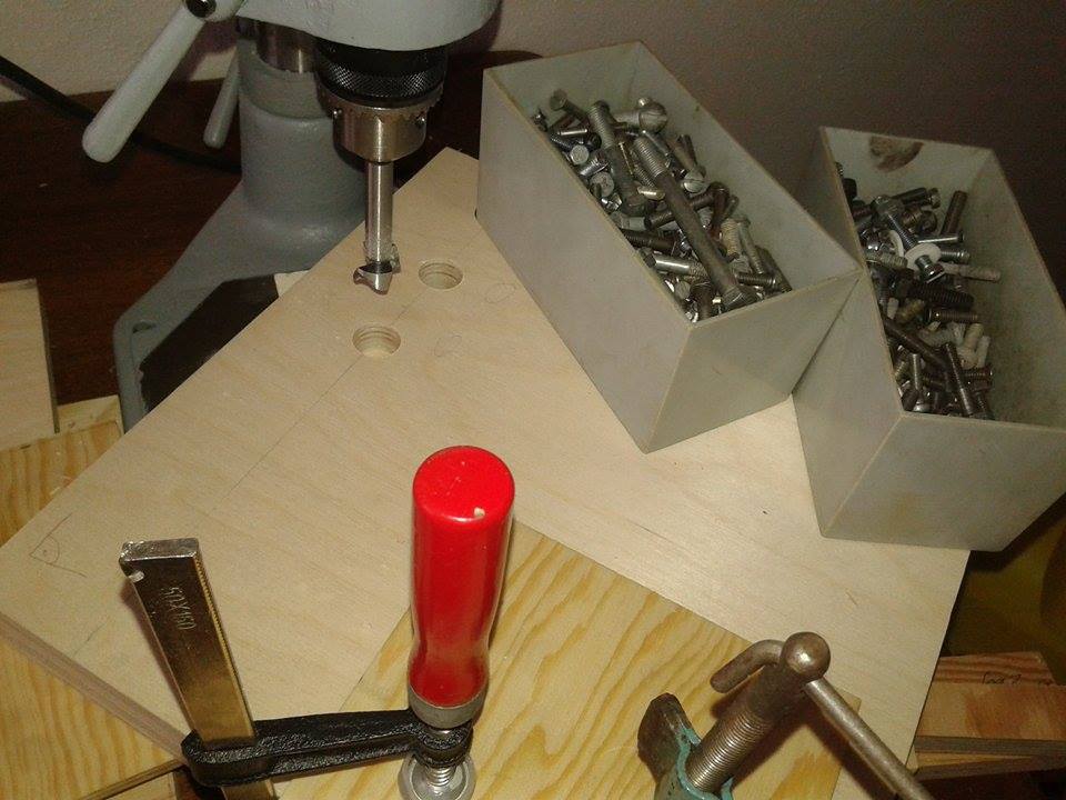

Nepovažuji, ale radši bych asi jak jste mi radili aby to šlo když tak seštelovat, přesnost - doufám že jsem tím nikoho neurazil :cry: Ne tak asi vrtačkou (normálni - nemyslím magnetickou nebo tou co mají v NASA) tu setinu milimetru přesně tam kam chci dle výkresu asi nedám :/ i když pokud je naprosto přesná hrana tak by to šlo :) le nikdy nevím jestli to není o kousek třeba seklý a už tam tyč nedám :/

25. 8. 2016, 12:53

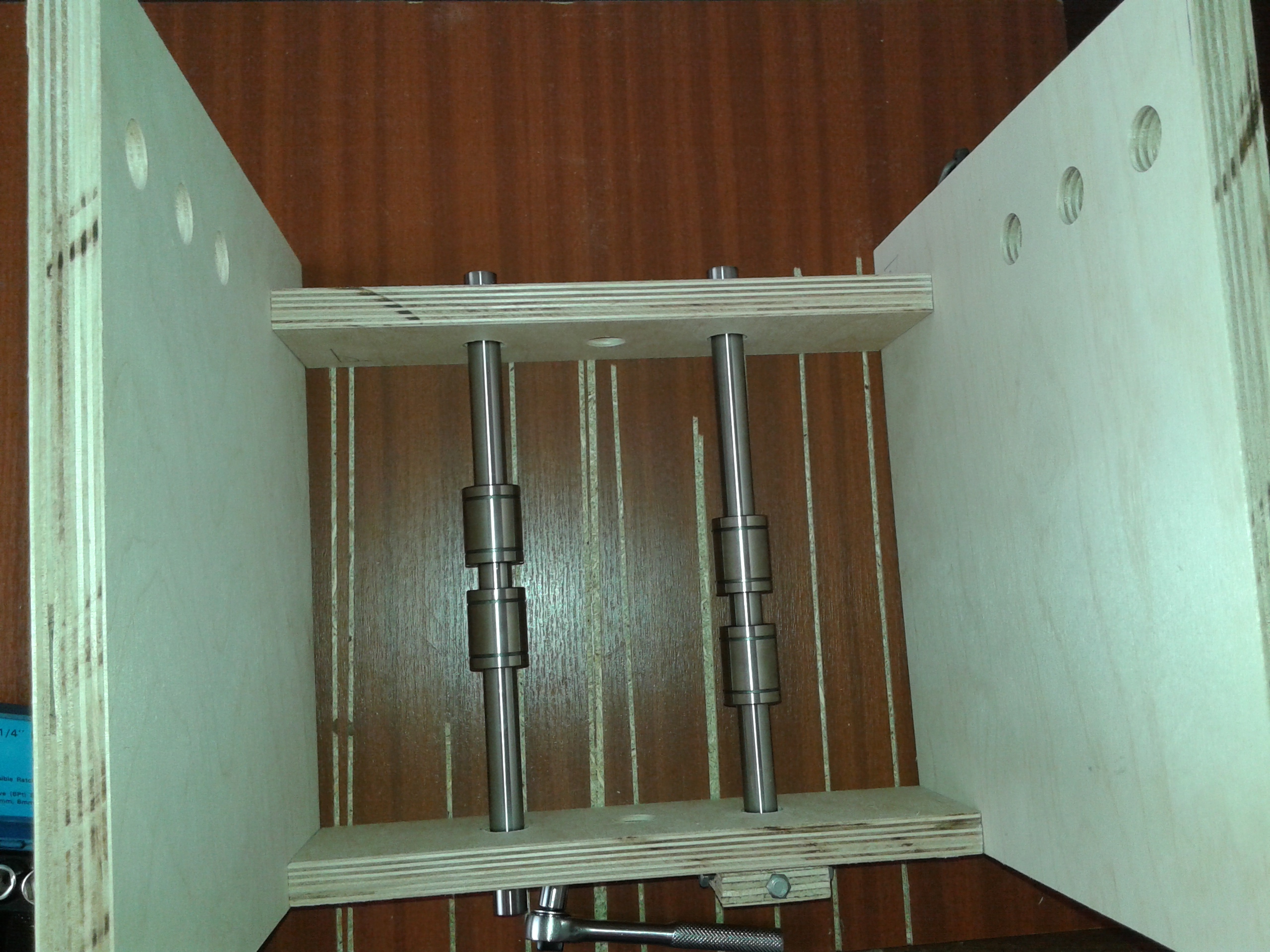

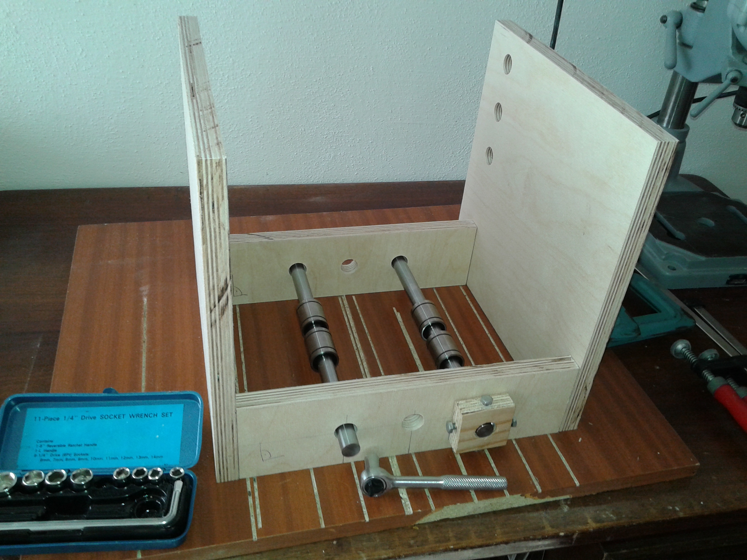

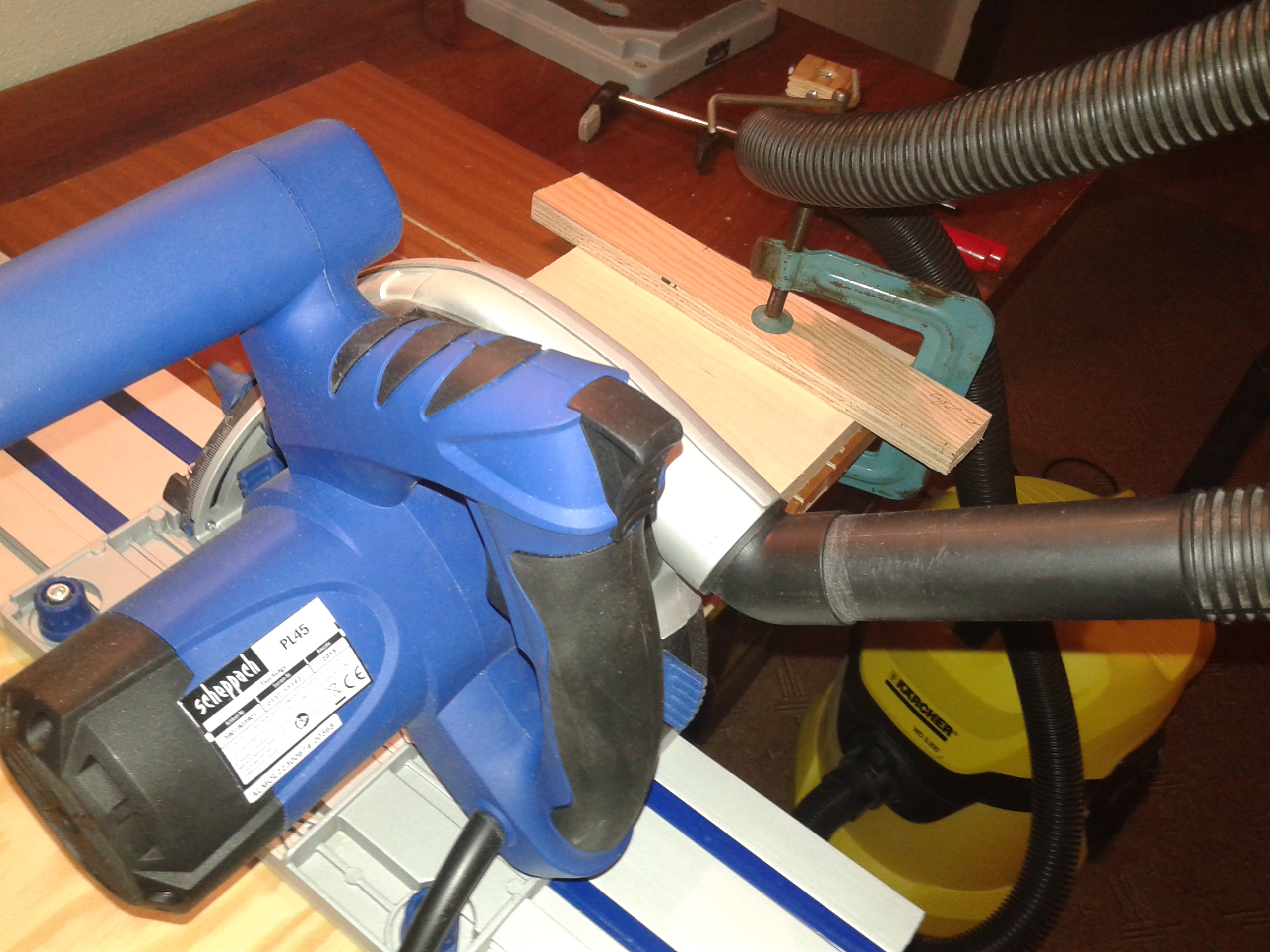

Tak jsem to udělal dle úhelníku a pravítka - 20mm díru :) no když to dám vedle sebe tak je to rovný, ale stejně to vycentrování udělám
Teď se vrhnu na dolní držák :)

25. 8. 2016, 3:26

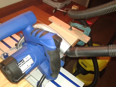

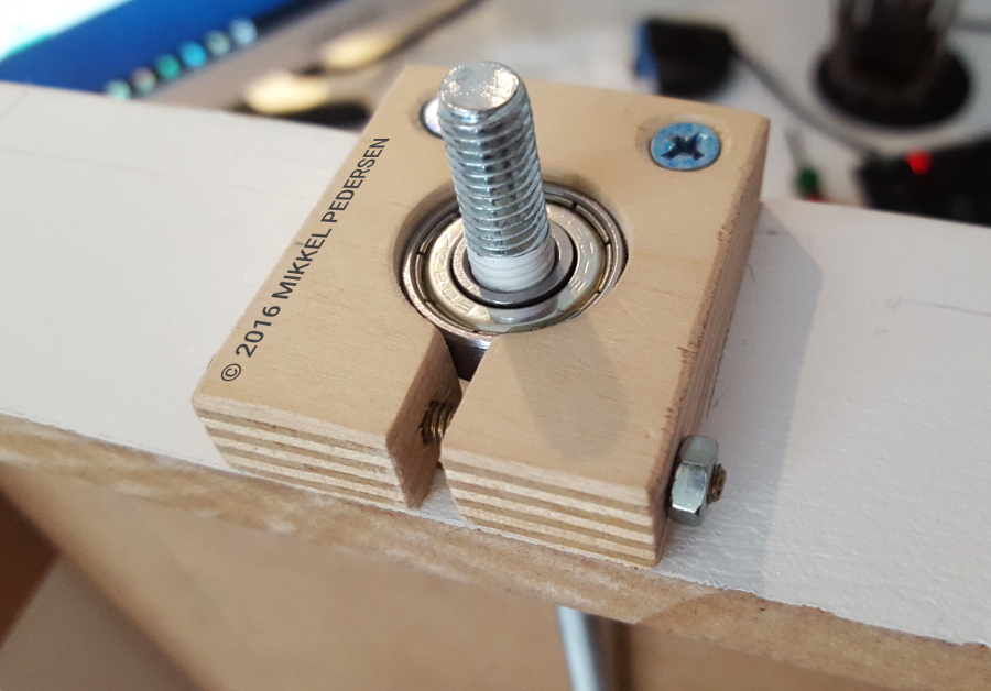

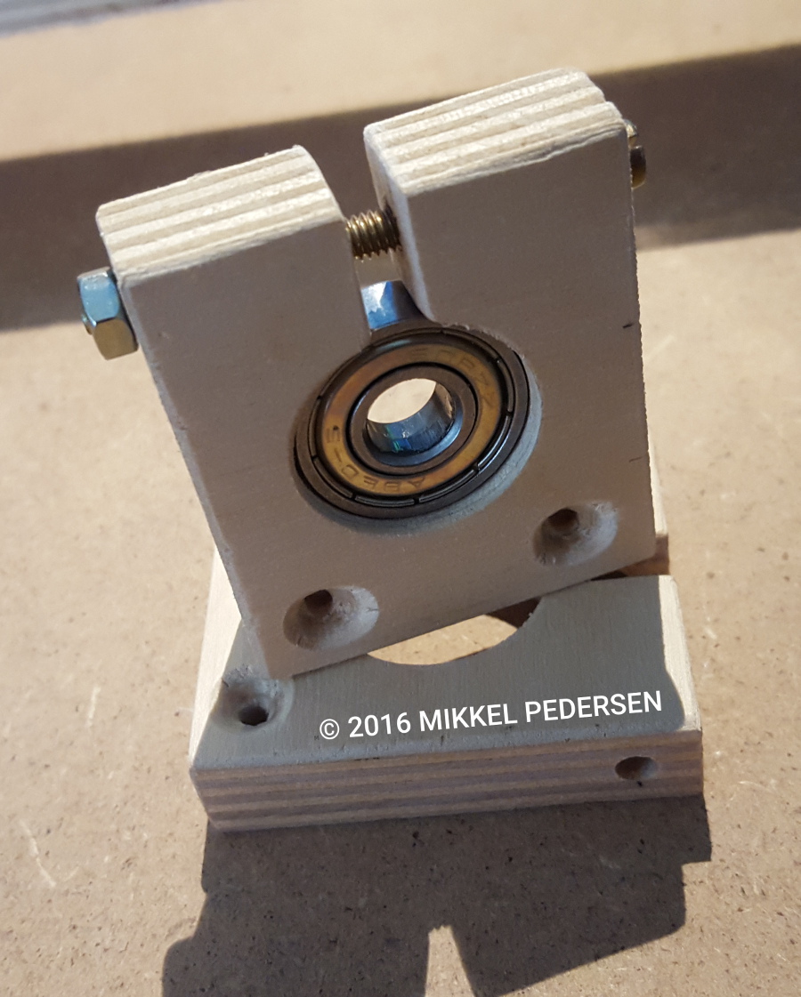

Takhle to nějak bude vypadat , to se štelování - že na ložiska dám vyrobené pouzdro a podle toho budu štelovat výšku a podle těch rozměrů pouzdra se to vycentruje

No vidíš jak ti to pěkně roste.

No když už je pila tak to jde :) ted čekám až se známí vrátí z Ruska :) a pak mi vyrobí pouzdra pro ložiska a pak se to bude centrovat :)
Mezitím udělám ty "centrovačky" :)

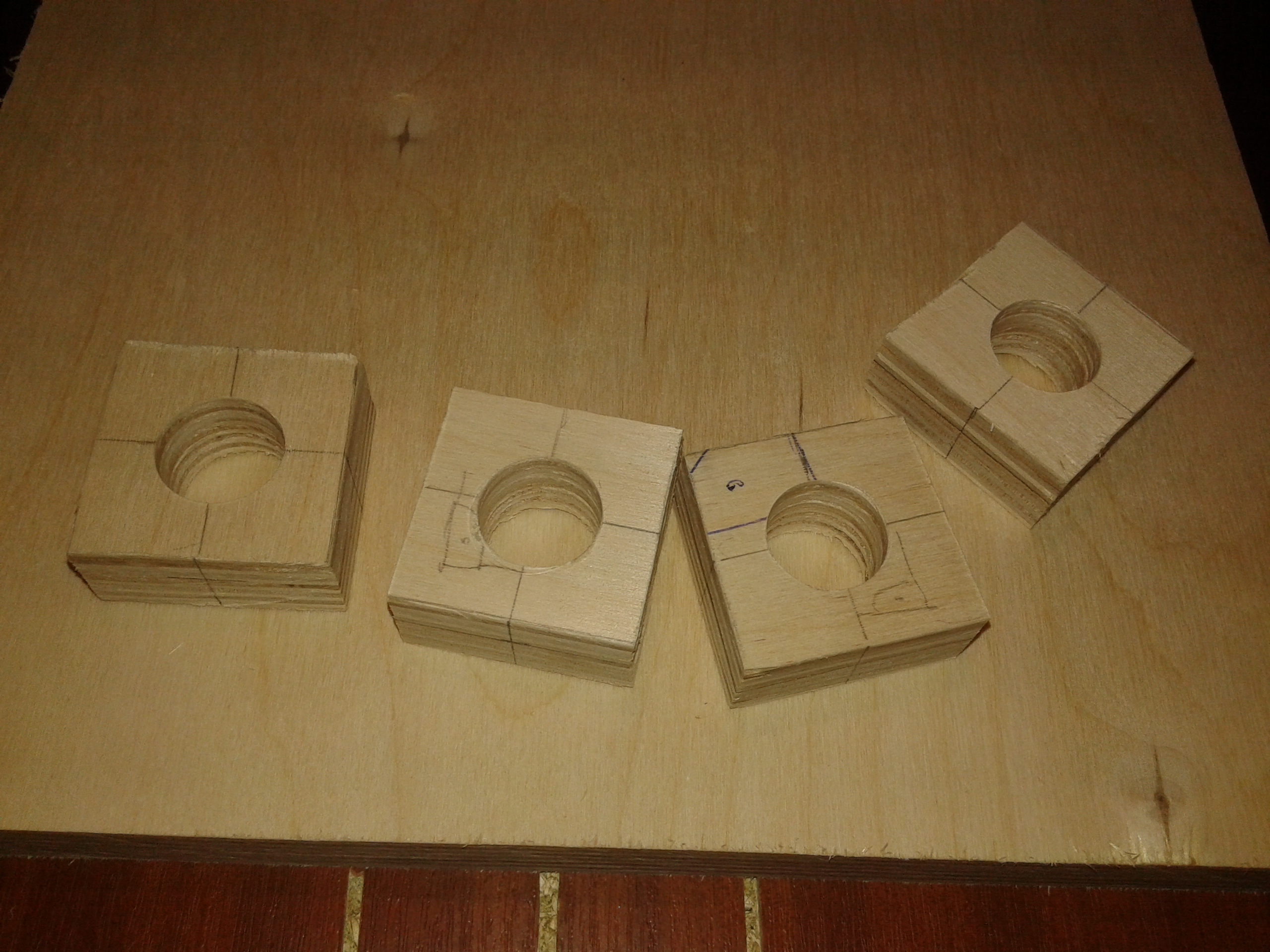

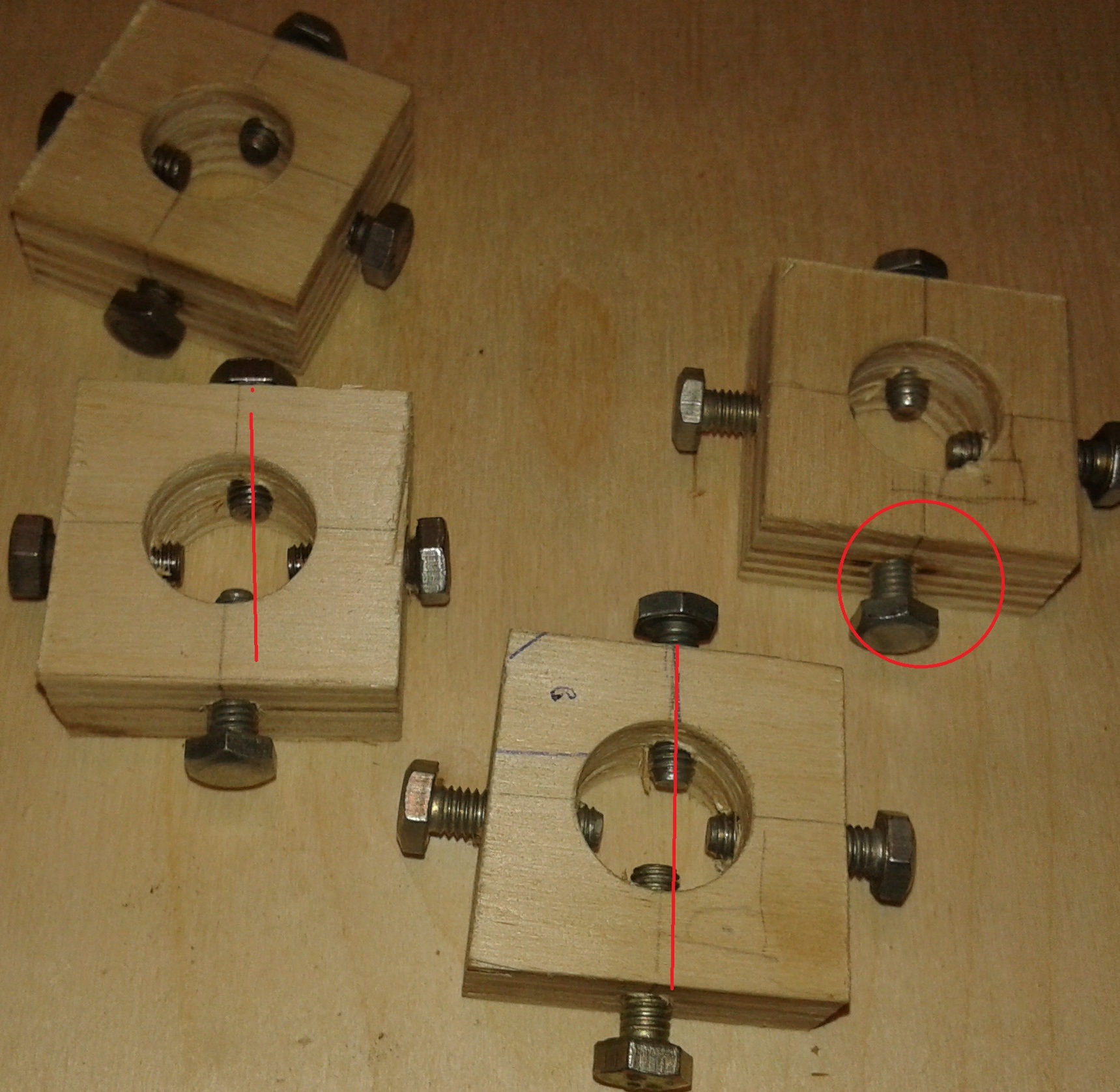

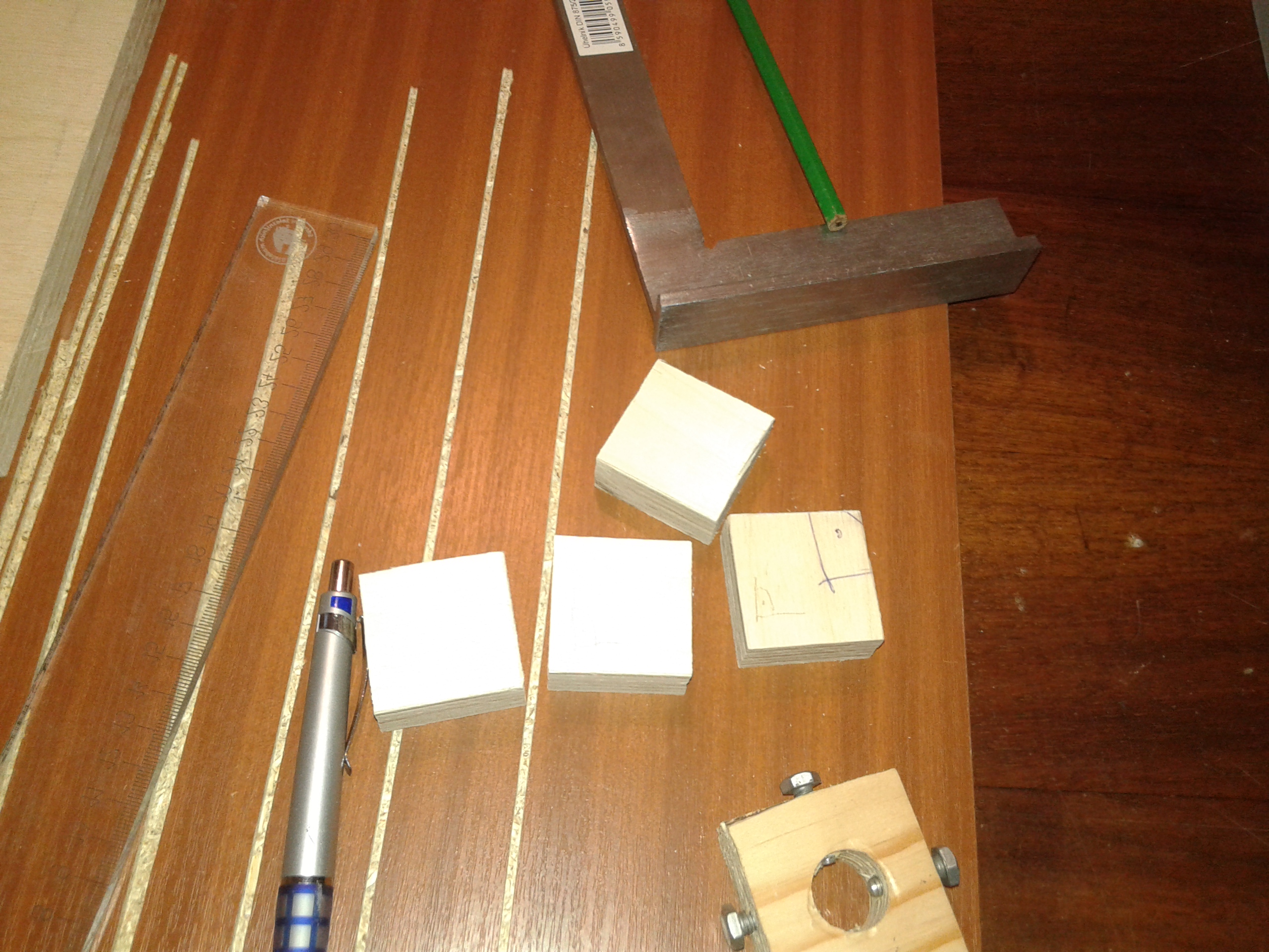

25. 8. 2016, 7:24

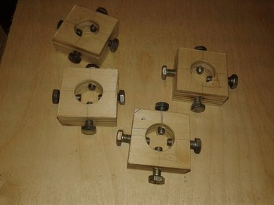

Tak mám na dolní osu centrovačky
Posílám foto z výroby

Je mi jasný, že v této kemedii je to jedno, ale mám pár nejasností:
LIFY: no nová vrtačka i vrtáky nové, ale přesně jako je to ve výkrese na setinu milimetru fakt nedám :) a myslím že moc lidí taky to nedá s takovou přesností
oscar
Příspěvky: 1251
Registrován: 2. 5. 2010, 8:50
Bydliště: Perníkovice
26. 8. 2016, 8:44
Za sebe - cokkoliv ladit timto principem 4 sroubu je naprostej opruz.
Zvlast s timto provedenim - to je IMHO nemozne.
Zahod to a predelej to poradne!

Tohohle jsem si všiml až když jsem to dodělal :/ jinak díry uprostřed jsou dobře :/ předělám

ty vole proč se na duhle pič...nu nevysereš, vživotě to tím nemůžeš dohonit , navíc by tomělo stačit na třech místech a alespoň jednu díru pro tyčudělat napevno , navíc jak dlouho to bude držet tytyče přesně ? ty závity se ti vykllepou. komu není rady .

Ale proč místo těch pracně vyráběných centrovačů nepoužiješ standardně vyráběné a prodávané konzoly, které jsou na upevnění tyčí přímo určené? Ty konzoly mají volnější díry pro šrouby, takže po mírném utažení můžeš tyče jemným poklepem dostavit do správné polohy, pak s citem dotáhnout a ty konzoly v definitivní poloze přilepit epoxidem k překližkové konstrukci. Případně můžeš zbytkem epoxidu vylít ty volné díry okolo tyčí a budeš to mít ustavené jednou provždy.
A pouzdra pro ložiska můžeš koupit taky hotová a ustavit a zajistit je podobně, jako ty konzoly.

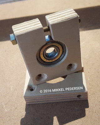

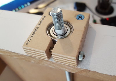

Tak jsem to sestavil a drží to :) jenom sice lepidlo, ale až to vyzkouším tak dám vruty :) a ještě jsem zkoušel seřízení - jde to, ale moc to nedrží :/ a ted projíždím internet low cost řešení a našel toto - to by šlo ne ? zkusím vyrobit :) a kdyžtak bych koupil ty z cncinshopu :)

Bude to chtít hodně kvalitního lepidla, nějaký epoxid s plničem.
Veškeré takové štelování funkční je, mám ověřeno - sice to dá zabrat, ale seřídit se to vedení dá krásně (pozor musí sedět i X, Y, Z vůči sobě)
Ovšem jak tu již padlo, nemá to dlouhého trvání a tuhost je velice mizerná. Tyč sevřená v pár bodech je mimo reálné použití.
Klidně to tak udělej, celou konstrukci sešteluj (bez motorů) a až bude co nejpřesnější, tak veškeré uložení vedení zalít s celým uložením.
Postup to není špatný, v domácích podmínkách taky nemám možnost udělat pomocí ruční vrtačky dvě díry stejně, ale takto se k výsledku pracně doberu.
