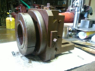

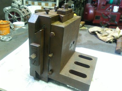

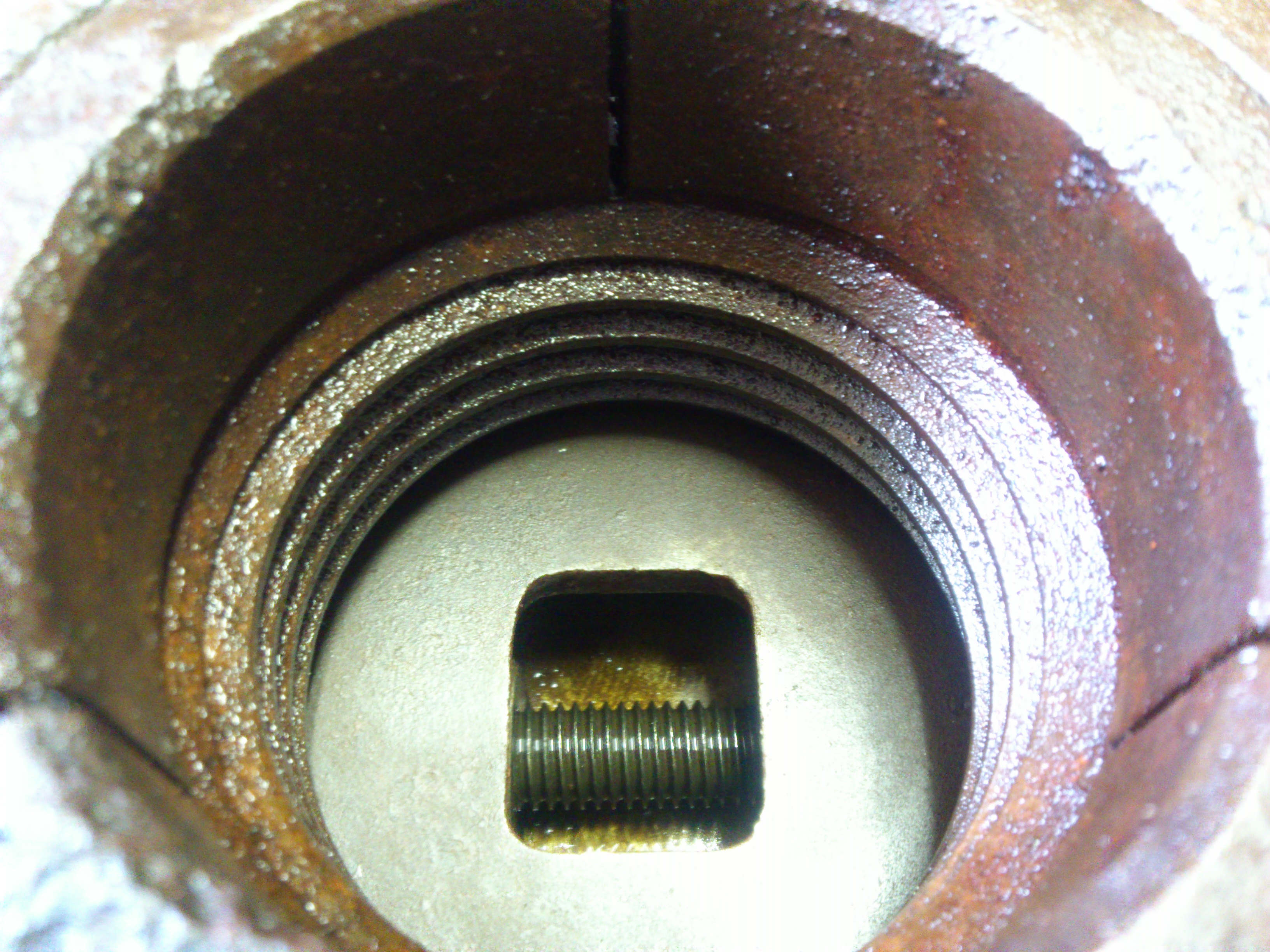

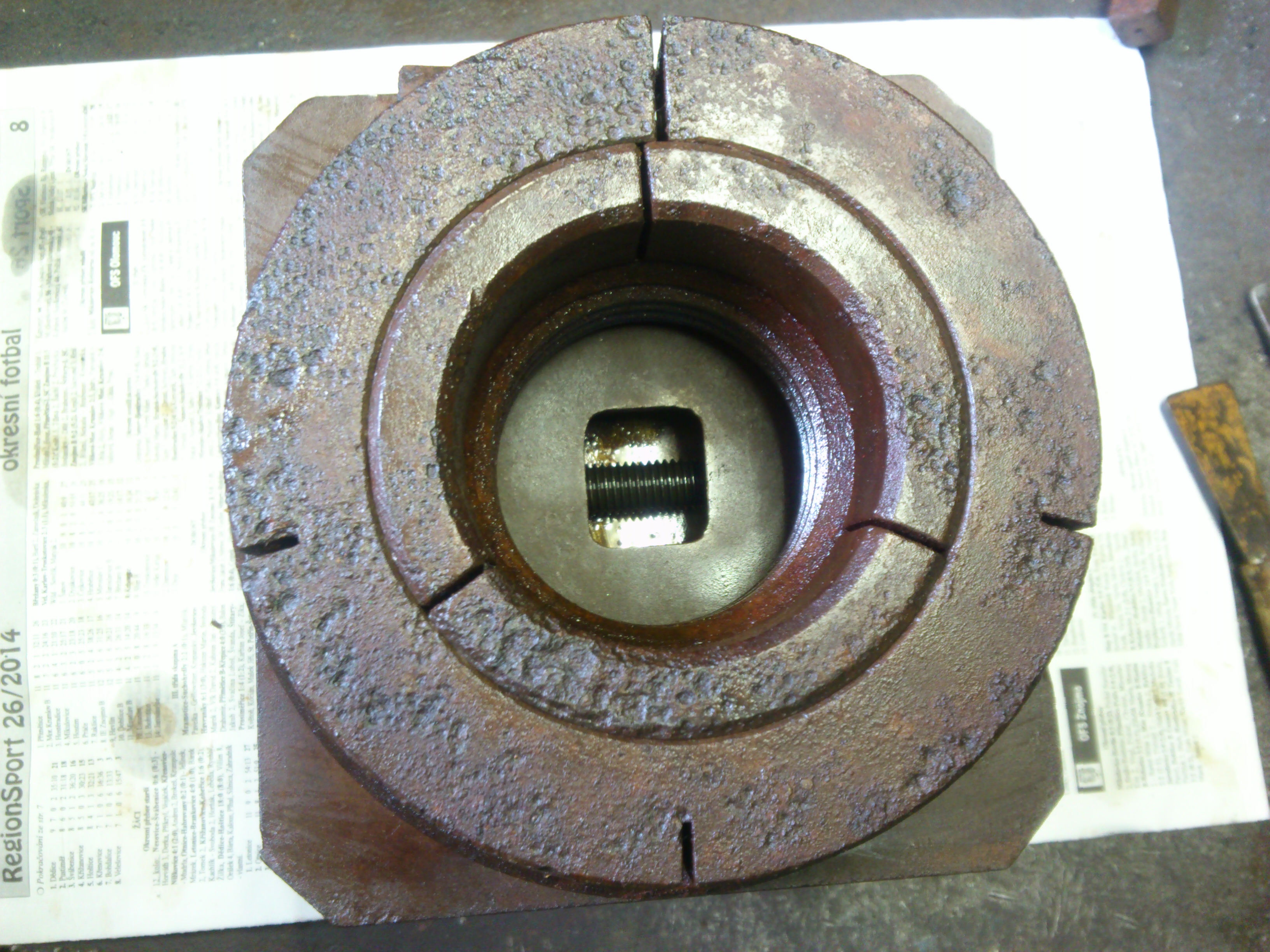

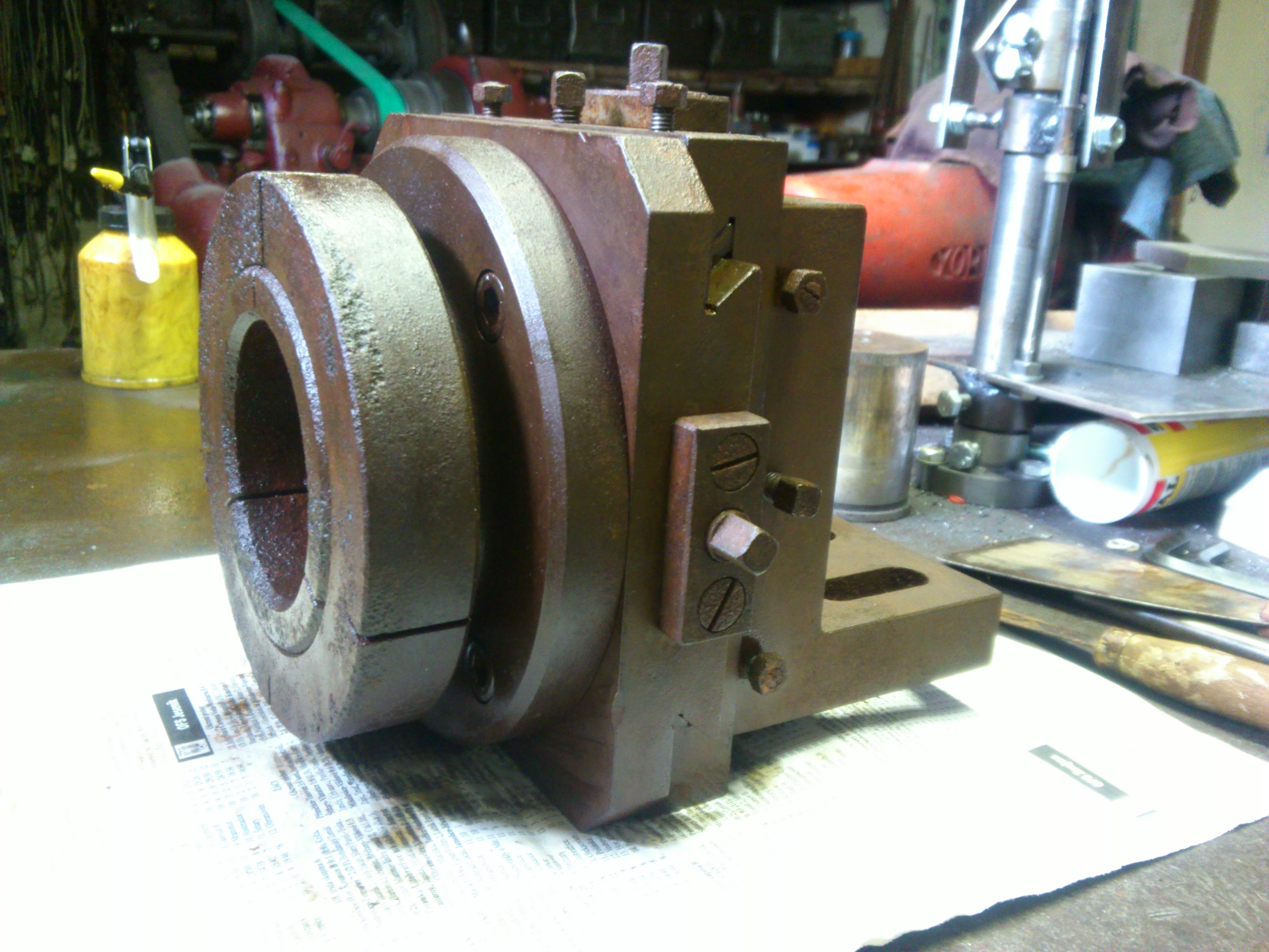

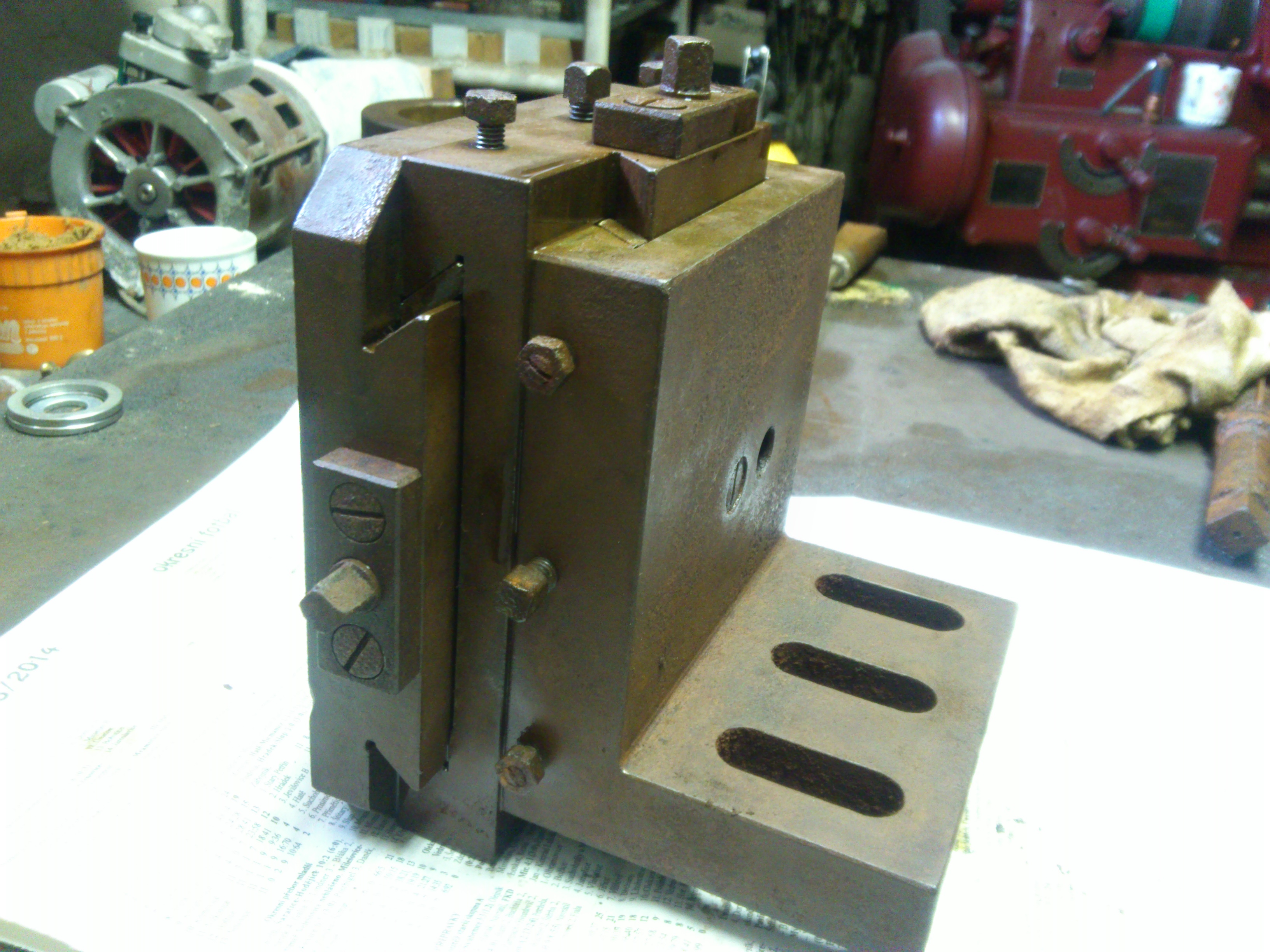

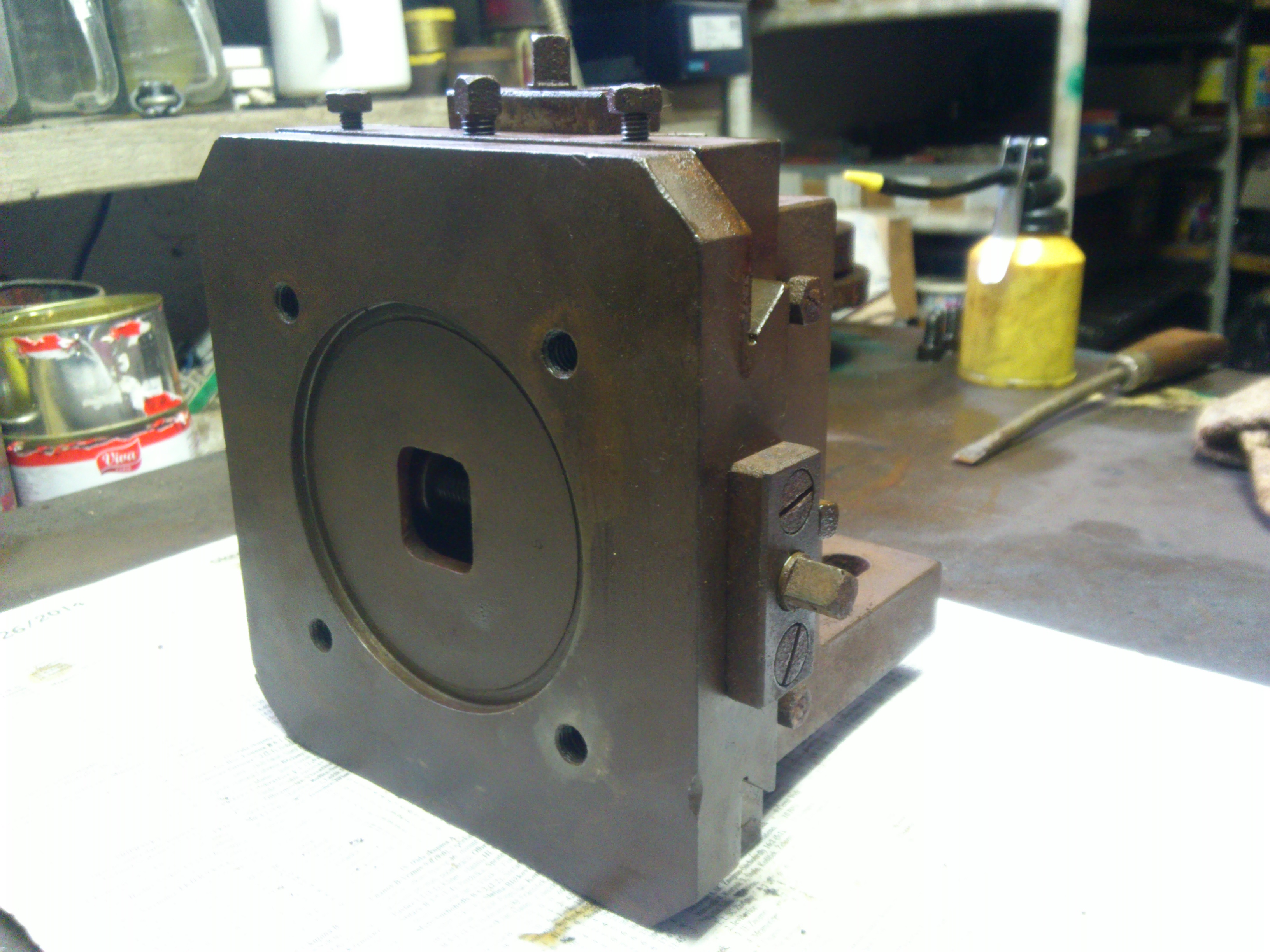

Po delší době přidávám fotky nečeho, co nevím k čemu slouží :D
Je to nějaký přípravek k soustruhu ale co přesně nevím.
Buď se to přídává na suport místo nožové hlavy a nebo sem si říkal, že ,,možná" se to přišroubuje přímo na vřeteno místo univerzálního skličidla a na ty drážky se přichytí už obrobek, no sám nevím.
Proto se ptám starých praktiků, zda se s tím už někdy setkali nebo spíše vědí k čemu to sloužilo.
Podotýkám, že jde šroubením posouvat jak vertikálně tak i horizontálně.
No, sem sám zvědavý na Vaše komentáře :)

To se natoci misto univerzalky a na ten uhelnik upnes obrabeny dil
potom ho muzes patricne vyosovat treba pri vyrobe klikovky do modelu

to myslíš opravdu vážně nebo si běláš prd..l ? :lol: je to taková podivná licní deska :lol: k SV18 místo univerzálky ,když potřebuješ točit to co neupneš do klasický licní desky :wink:
Příspěvky: 10269
10. 5. 2015, 2:01
jo a opatrně na otáčky aby ti neutek soustruh z dílny :lol: :lol: :lol:

Moc dobrá věc, třeba když se točí matka do příčného suportu, nebo do pístu otvor pro pístní čep a pod.

Děkuju všem, kteří napsali o co se jedná :)
jj ten přípravek funguje takto:
https://www.youtube.com/watch?v=kn3aqjXD14o" onclick="window.open(this.href);return false;
k pochopení je to když vřeteno stojí na začátku a na koci videa ;-)
Jinak nějaké další info včetně plánků obdobných přípravků je v příspěvcích od Francotirador-a i mojích v tomto vláknu http://www.c-n-c.cz/viewtopic.php?f=76& ... &start=120" onclick="window.open(this.href);return false;

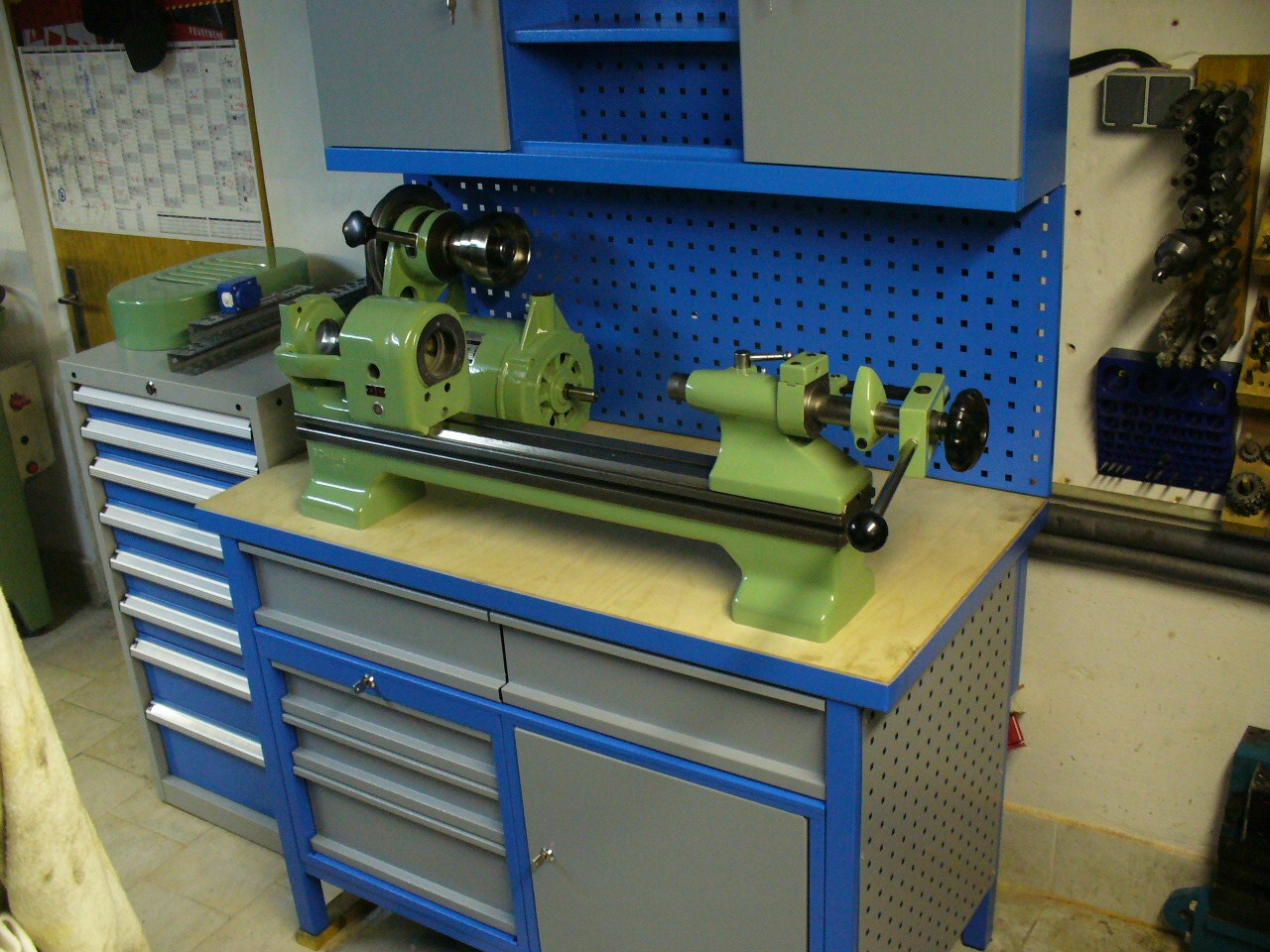

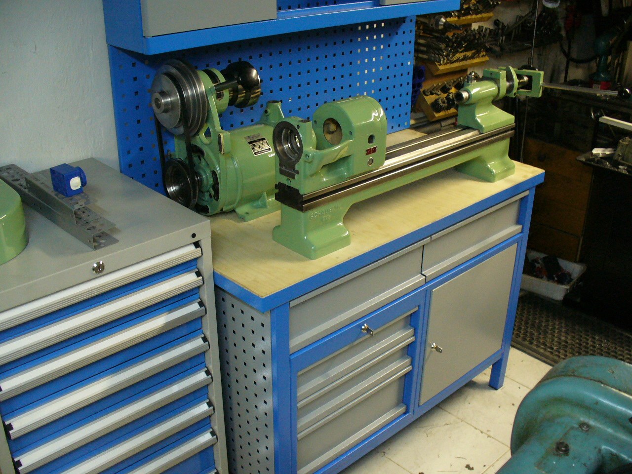

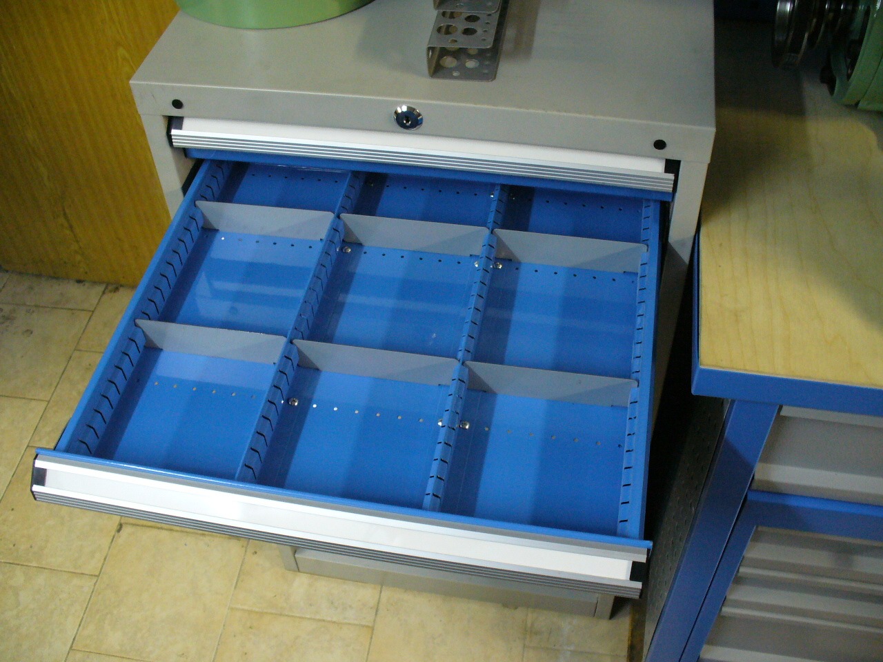

Dneska jsem si udělal radost, nakoupil jsem si takový malý pokojíček pro novou stodvojku co pomalu dávám dokupy :) Ten šuplíkový kontejner je slušně zpracovaný to jsem ani nečekal, určitě mu brzy přibude brácha :D samotný kontejner má přes metrák, stejně tak stůl se skříní, nosnost šuplíků 100kg. Akorát jak to tak proměřuju, tak budu muset obětovat ten origo kryt řemenic pohonu, kvůli tomu kontejneru to neotevřu, to jsem věru nedomyslel :roll:

Jojojo, děkuju za příspěvek, už je mi to jasné :)

to tumlik: mně se líbí ten stolek pod mašinkou, nevíš, jestli se dá koupit i bez toho regálku (stěny) ? Já jsem si udělal stůl zbytečně velký, tak koukám po něčem příhodnějším, ale zas abych cenově nevykrvácel ... :wink:
EDIT: Abych tu dál neplevelil - děkuju za ten odkaz, ten stolek vypadá opravdu pěkně, tak buď se taky "plácnu přes kapsu", nebo se aspoň nechám inspirovat a pokusím se vyrobit něco podobně solidního. Dokonce mi zbyly nějaké výsuvy (na šuplíky), takže to nejsložitejší už mám za sebou... :wink: :lol:

To tumlík : Ten nátěr mašinky na stole vypadá moc dobře, mohl bys uvést co je to za barvu a jak postupuješ ?

Miller píše:to tumlik: mně se líbí ten stolek pod mašinkou, nevíš, jestli se dá koupit i bez toho regálku (stěny) ? Já jsem si udělal stůl zbytečně velký, tak koukám po něčem příhodnějším, ale zas abych cenově nevykrvácel ... :wink:
Jo můžeš to koupit zvlášť, tady jsem to bral já http://www.b2bpartner.cz/kosik-od-zname ... ccde67c9f6" onclick="window.open(this.href);return false;
nad dvacet litrů v objednávce máš jestě cca 7% slevu, ty stoly jsou ve více variantách, jinak se to prodává i v Globusu taky sólo tam je to ale o dost dražší. Tenhle eshop to má nejlevnějc :) řekl bych, že je to čína :D
Věř, že jsem vybíral hodně dlouho, mám doma ještě tuhle variantu profi stolu http://www.kovovynabytek.cz/dilensky-st ... /pDPS_108/" onclick="window.open(this.href);return false; v rozsypu, ale připadalo mě to o dost vachrlatější, tgaky místa mám fakt málo, tak jsem šel do tohoto a počítal abych využil každý milimetr :)
Jinak chápu alternativu vlastní výroby, sám jsem si za život dělal několik ponků vždy na míru, na tohle jsem už ale vážně neměl čas tak jsem to řešil takhle a zatím jsem nad míru spokojený :)
doncarlos píše:To tumlík : Ten nátěr mašinky na stole vypadá moc dobře, mohl bys uvést co je to za barvu a jak postupuješ ?
už jsem to tady psal alespoň stokrát, tak po sto první :) :
odstraním komplet starou barvu až na litinu, pak to perfektně odmastím, používám jenom ředidlo C 6000. Pak polyesterový tmel body, natahuju klasicky stěrkama, záhyby a tam kde se jde blbě dostat tak prstama, například takové ruční kola kytovat to je chuťovka ;-) , dá se s tím ještě vydrbat, aby to nebylo moc hrubý, tak
jak to už začíná tuhnout, tak to uhladit rukou ředidlem C6000, to jde celkem pěkně. pak vybrousit pochopitrelně na několikrát, postup s kytováním opakovat když jsou nerovnosti a zase brousit až je povrch perfektně hladký, pak základ s plničem, vybrousit a případně dokytovat viditelné díry na vrchní vrstvu stříkám Hodopur, dvousložkový polyuretanový lak, beru to z Hodonína, protože to mám za barákem, ale vyhoví v podstatě jakýkoli dvousložkový polyuretan, s tímto mám dobré zkušenosti, oni to tam vyrábí a RAL si nechám namíchat přímo u nich na prodejně.
stříkám to pistolí poslední vrstvu hodně ředidla aby se to slilo, používám na to speciální klidný jihomoravský vzduch z místních lužních lesů, to je důležité :wink: , elektřinu od EON, respirátor 3M, dělám to po večerech a piju u toho vlašák :D
