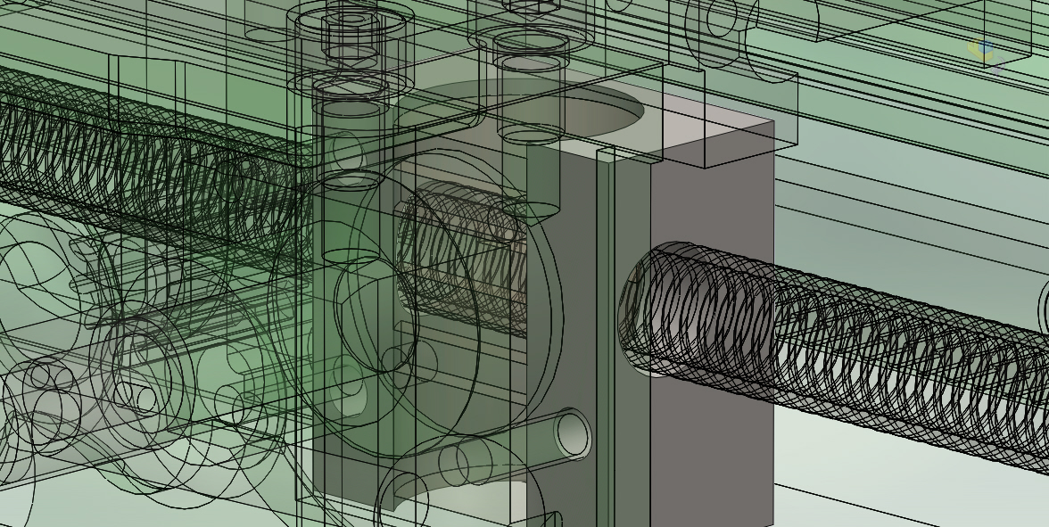

Ahoj, jsem tu nový a jsem také novým majitelem starší MN80-tky :-) A mám hned otázku :-) Je nějaká možnost seřízení vůle hlavního suportu - podélných saní? Myslím tím vůli na posuvovém šroubu. Manuál se o tom nezmiňuje a ani tady jsem to nikde nenašel. Kdyby někdo měl alespoň obrázek, jak to tam je udělané, pomohlo by mi to. Nechtěl bych něco zbytečně rozdělávat, abych pak zjistil, že to třeba nejde a zbytečně při tom ještě nerozhodil něco jiného... Předem díky :-) Josef

Re: MN80.-typy,rady,fotky
Napsal: 25. 8. 2015, 9:20
od tumlik
Joe_K76 píše:Díky za odpověď :-) S tím klínkem mi to je docela jasné, ale mě jde o podélnou vůli na posuvovém šroubu. Nevím, jak to správně napsat. Prostě jak jsou dělené matice na příčném a otočném suportu, tak jestli ta na podélném suportu jde také nějak seřizovat?
V podstatě není třeba tu matici seřizovat, jelikož nějaká ta vůle tam vždy bude, řeže se přeci jenom vždy jedním směrem, axiální vůli nesmí mít naopak samotný posuvový šroub, tam by byl problém, co se týče seřízení půlmatic, tak jejich přiblížení se k posuvovému šroubu je dáno čepy spínače matice která se může vzájemně až dotýkat dělící rovinou, zde v řezech, vrchní a spodní půlmatice je vedena v pouzdru, mají drážky do kterých zapadají čepy spínače matice (viz. poslední obrázek), na jejhož konci je páčka co je zapředu suportu, z obrázků by měla být fce jasná :wink:

Díky za odpověď :-) Teď už je mi to jasné :-) Prostě začátečník a nedošlo mi to řezání jedním směrem... Musím do dílny dotáhnout dvě zbývající fáze, zpojit to a začít něco kutat a ne řešit blbosti...
