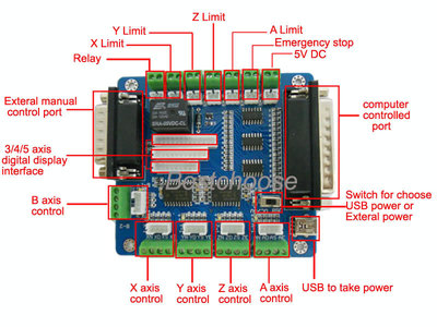

Ahoj ahoj už vačšinou vecí chápem len by som ešte potreboval pomoct s vygenerovaním kodu .... zatial na test nejaky švorec alebo kruh alebo hocičo aby som zatial len zošteloval a zaostril dráhu laseru. No a ešte jakú dat na začiatok odhadom rýchlost lasera? a ako vysoko odhadom mam dat laser od plochy ktorú budem vypalovat? s tym g-kodom som čítal že sa to da naprogramovat normálne ako klasické frezovanie .... ale že vyšku Z nastavit na hlbku 0.01mm a prepísat kody na zapnutie a vypnutie vretena ide to aj nejak lahšie v nejakom came?

tak dnes som robil prvé testy nedopadli moc dobre ..... laser sa podarilo zoštelovat ked bol až cca 240mm nad plochou a čočka bola vysunutá skoro na doraz ... akonahle som ho dal nižšie alebo som zašroboval čočku trošku viac tak bol červený štvoreček cca 5x5mm a len to jemne hrialo. Druhá vec laser je nonstop zapnutý a páli nonstop aj ked mam TTP dané na spindle PWM. Bolo tam písane napajanie 5V tak som vytiahol 5V s počítačového zdroja
Příspěvky: 9653
Příspěvek 16. 3. 2016, 5:08
Zatim to nedávej na PWM výstup, zkus tam (na TTL vstup) jen poslat nulu (stačí spojit modrej a bílej drát) a pak +5V. Jestli laser ani při jednom nezhasne, pak je asi něco špatně.
1mulen1
Příspěvky: 411
Registrován: 16. 3. 2010, 7:34
Bydliště: Hradište pod Vrátnom
Příspěvek 16. 3. 2016, 6:05
Thomeeque píše:Zatim to nedávej na PWM výstup, zkus tam (na TTL vstup) jen poslat nulu (stačí spojit modrej a bílej drát) a pak +5V. Jestli laser ani při jednom nezhasne, pak je asi něco špatně.
A stačí tych 5V z toho počítačového zdroja ? hned zajtra jak prijdem do dielne skúsim spojit modry a biely drát. Tych +5V si myslel že normalne napojit na zdroj? Ospravedlnujem sa za moje slabé znalosti elekriky. Toto je moja doska pripojil som TTL na relé a nakonfiguroval pin9 na spindle PWM. Ale aj tak nechapem jakto že nejde ten laser zoštelovat nižšie 240mm vysoko a čočka uplne vytočená skoro na maximum sa mi nezdá že by malo byt dobre

Tak TTL funguje ak spojim modry a biely drat tak laser vypne. Ale PWM nechce ist. Na linuxcnc som nastavil pin9 na spindle PWM a biely a modry drat som pripojil na rele. Este je tam jedna tabulka stepconf ked som zapal spindle PWM su tam hz tam mam nieco vyplnit?
Příspěvky: 9653
Příspěvek 17. 3. 2016, 9:10
Zdar, tak to je na dobrý cestě. PWM přes relé provozovat napůjde, ale to se vyřeší. Zatim si řízení relé nastav jako 'spindle on' (asi invertovaný) a můžeš začít experimentovat s kódem a optikou na plnej výkon.

Thomeeque píše:Zdar, tak to je na dobrý cestě. PWM přes relé provozovat napůjde, ale to se vyřeší. Zatim si řízení relé nastav jako 'spindle on' (asi invertovaný) a můžeš začít experimentovat s kódem a optikou na plnej výkon.
TTL som nechal zapojene na tom rele a dal som tam spindle on skusil som aj invertovane aj normalne ale laser svieti stale
Příspěvky: 9653
Příspěvek 17. 3. 2016, 9:57
Modrej a bílej jsou připojený na spínací kontakt relátka? Cvaká relátko, když tam posíláš M3/M5 (nebo zapínáš spindle přes GUI)?

Relatko necvaka kurnik. Skusal som ci aspon reaguje relatko na spidle pwm a tam bzuci da sa ten laser zapojit niekde inde jak na to relatko?
Příspěvky: 9653
Příspěvek 17. 3. 2016, 10:43
Ještě mě napadá, jestli nemusej bej nastavený nějaký otáčky, aby to poslalo 'spindle on' signál, to si teď nejsem jistej.

v gkode mam riadok S10000 M3 ale ak sa nemylim tak ked mam zapnute emc2 tak by laser svietit nemal a mal by sa zapnut az pri gkode a mne svieti stale
Příspěvky: 9653
Příspěvek 17. 3. 2016, 10:50
1mulen1 píše:Da sa ten laser zapojit niekde inde jak na to relatko?
Určitě, tim relátkem je to i celkem blbost ovládat, jen že to pro začátek bylo nejjednodušší (je to takto galvanicky oddělený). Časem to můžeš řídit libovlným nevyužitým signálem, třeba STEPem nějaký nevyužitý osy.

1mulen1 píše:v gkode mam riadok S10000 M3 ale ak sa nemylim tak ked mam zapnute emc2 tak by laser svietit nemal a mal by sa zapnut az pri gkode a mne svieti stale
Todle by mělo cvakat a blikat jako divý:

Tak relatko necvaka to znamena ze bude asi odpalene?
slezak77
Příspěvky: 1145
Registrován: 1. 6. 2012, 6:45
Příspěvek 17. 3. 2016, 11:48
S touto deskou jsem měl stejný problém, odešlel asi nějaký tranzistor budící. Zapojil jsem to tedy na volný výstup některé osy A,B, přes druhé relé. Desku jsem potom vyhodil, ona neumí 0-10v pwm. Pokud zapneš PC tak by to relé mělo procvakat a pak už nic. Tak nějak to bylo u mne.
