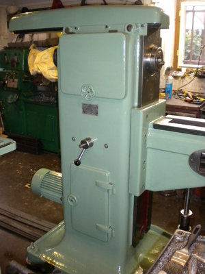

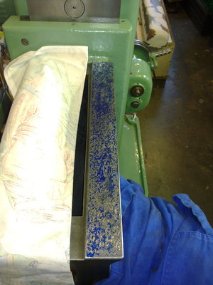

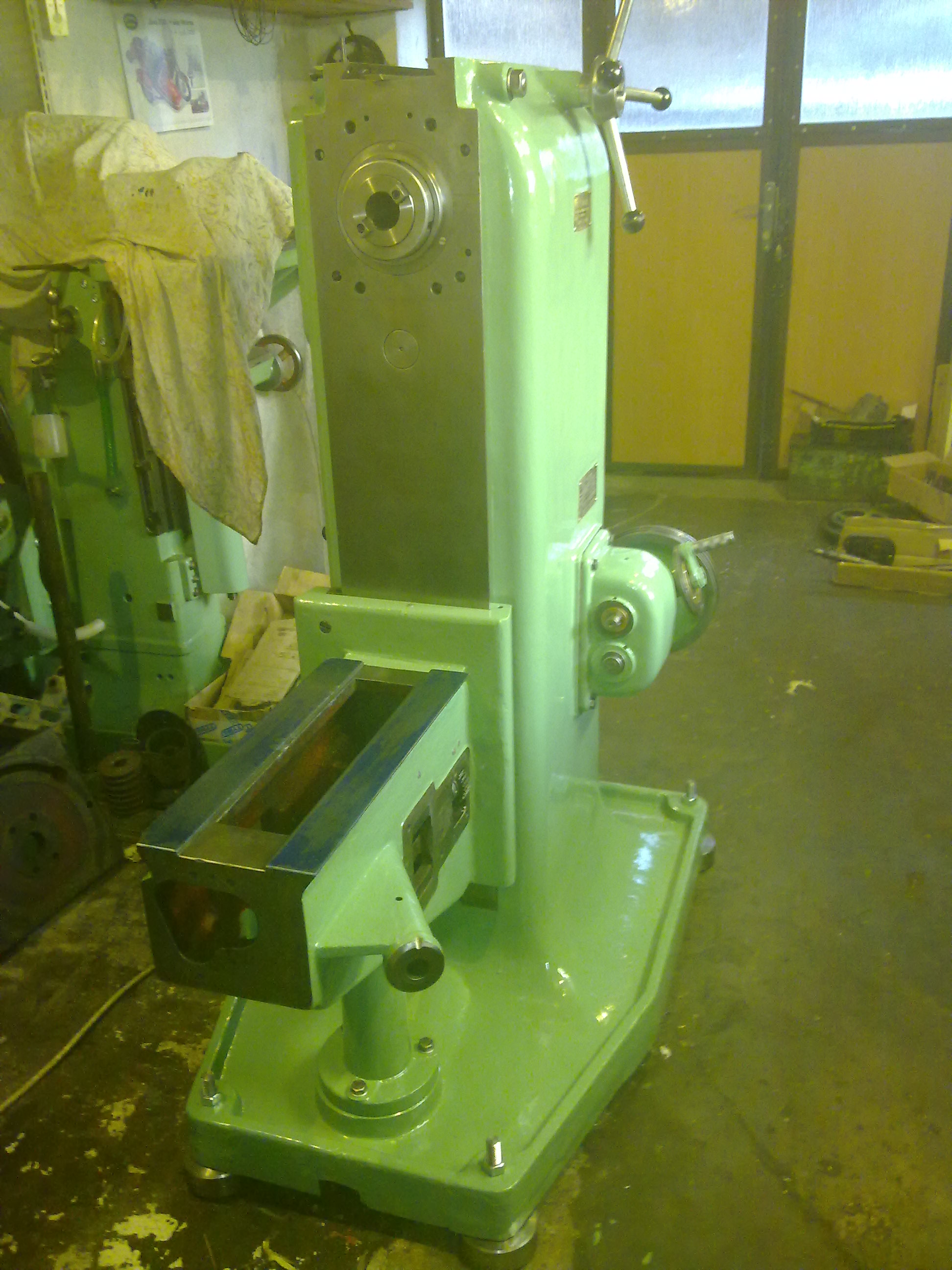

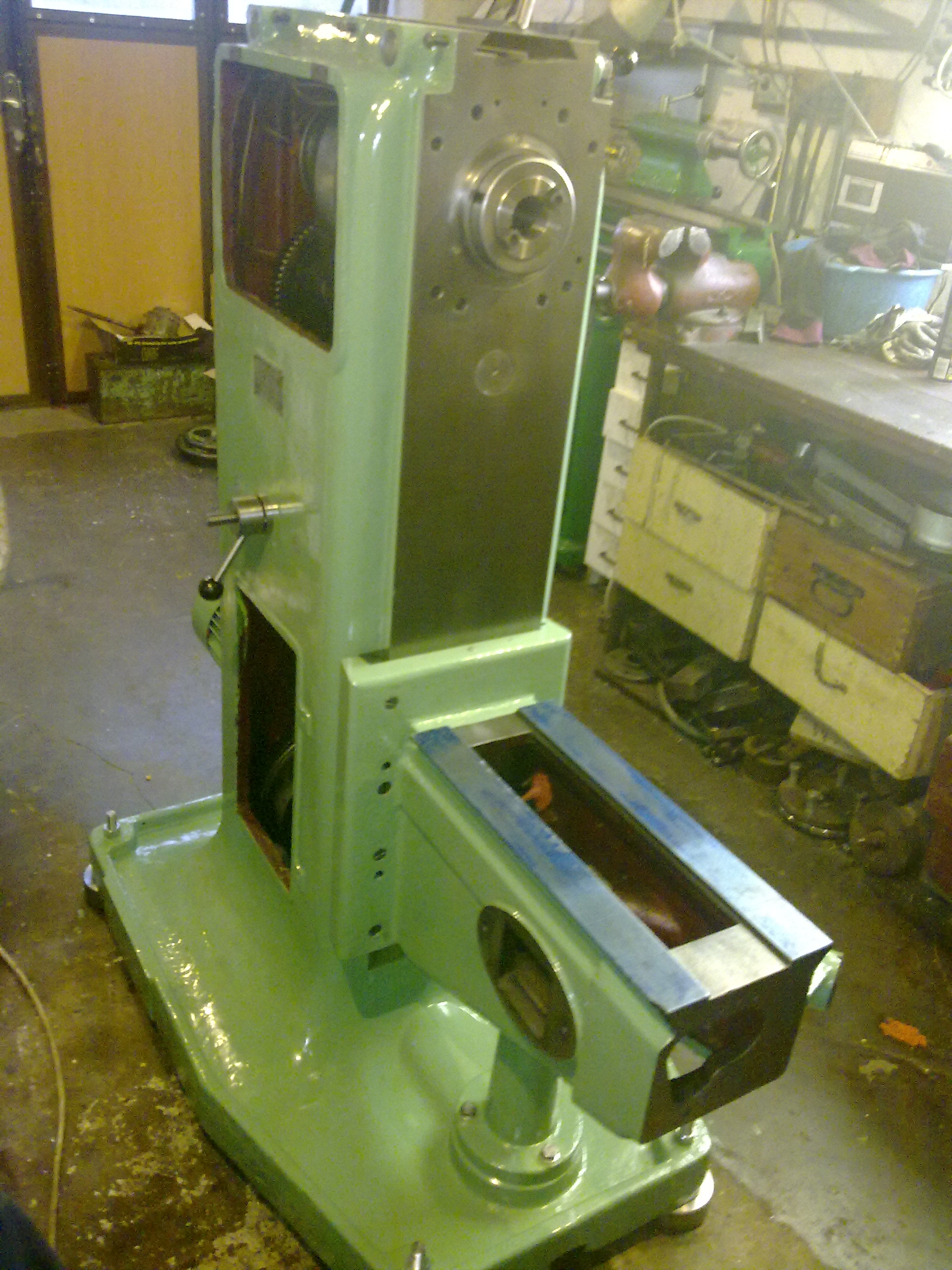

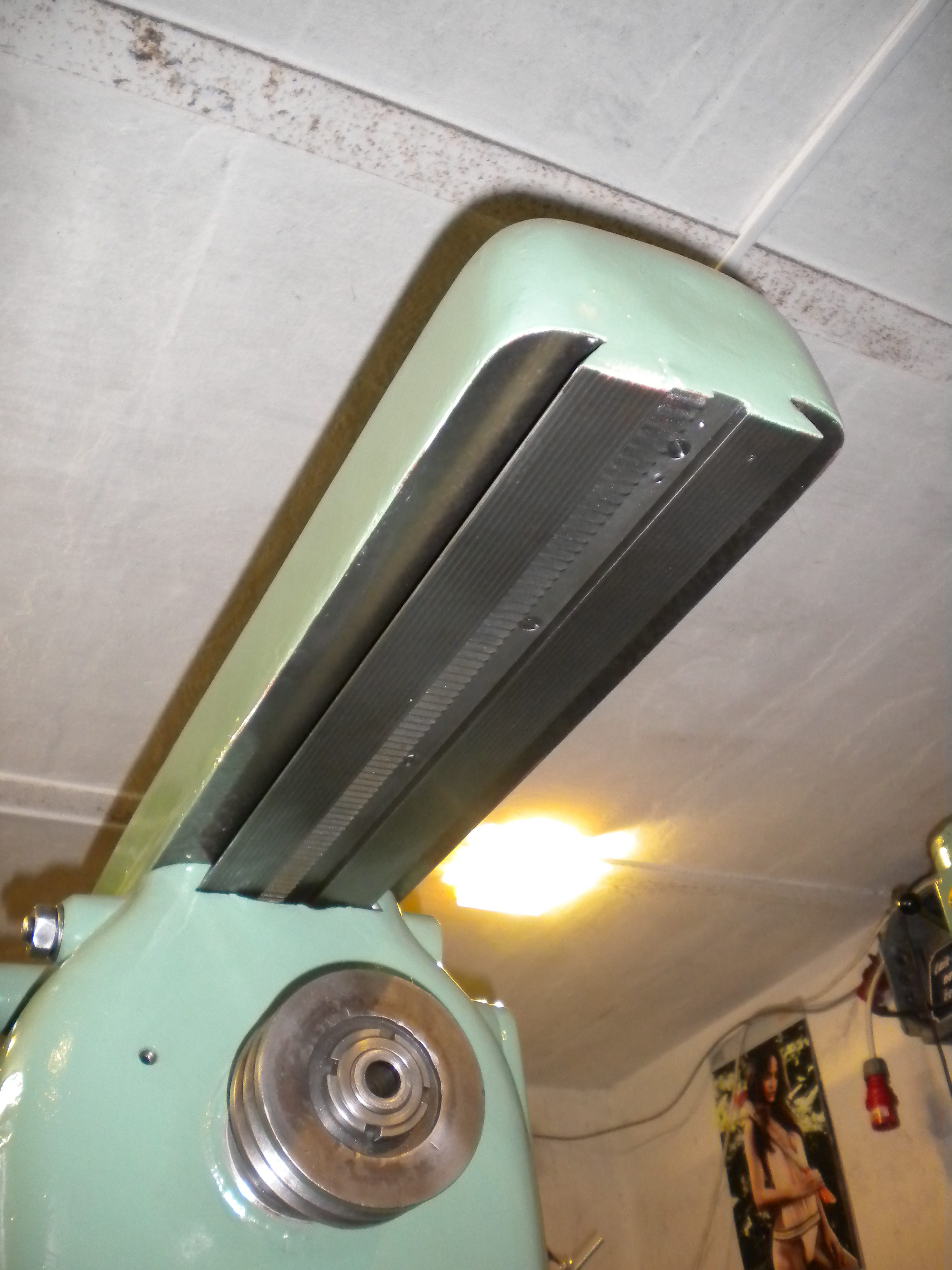

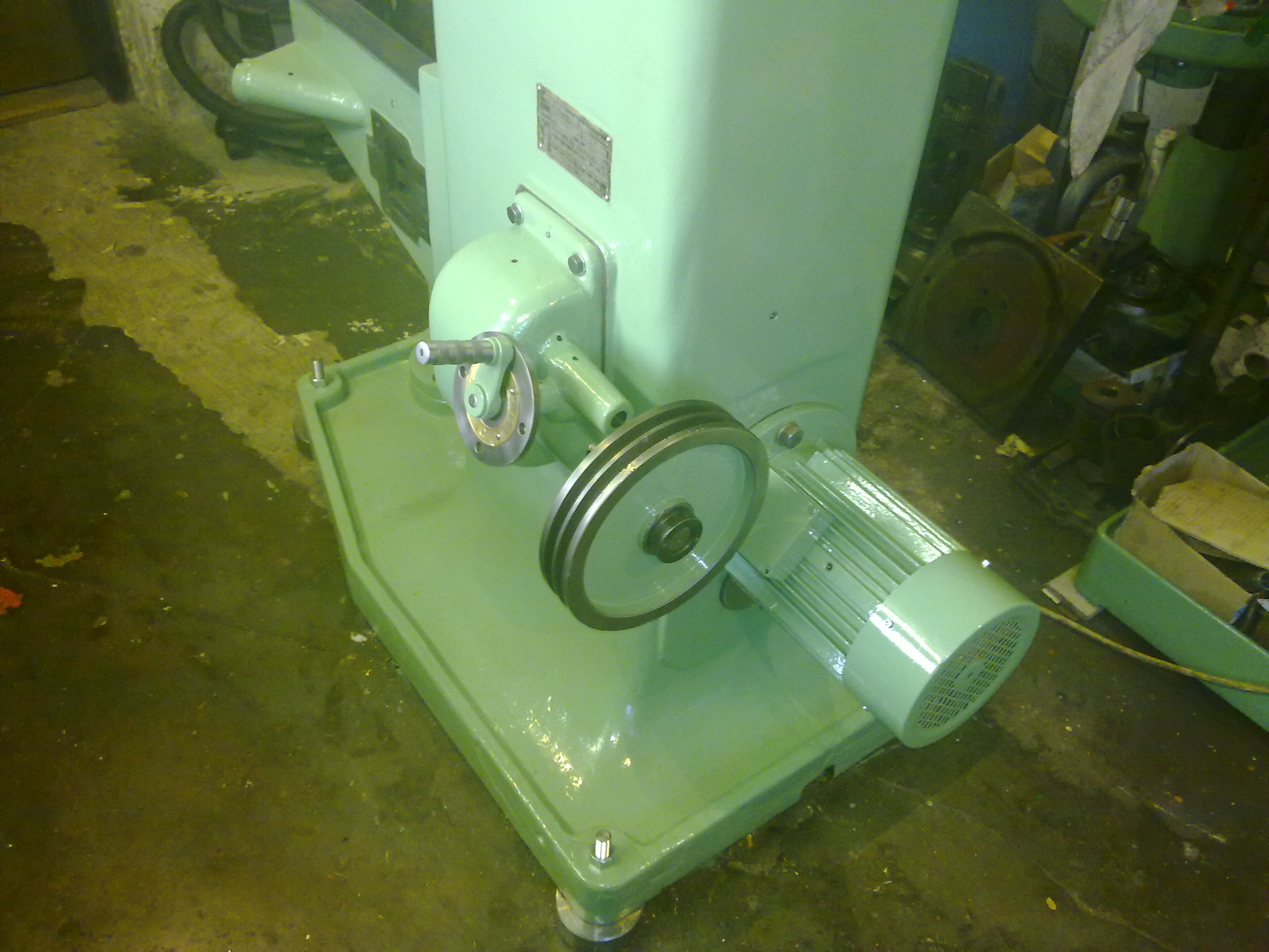

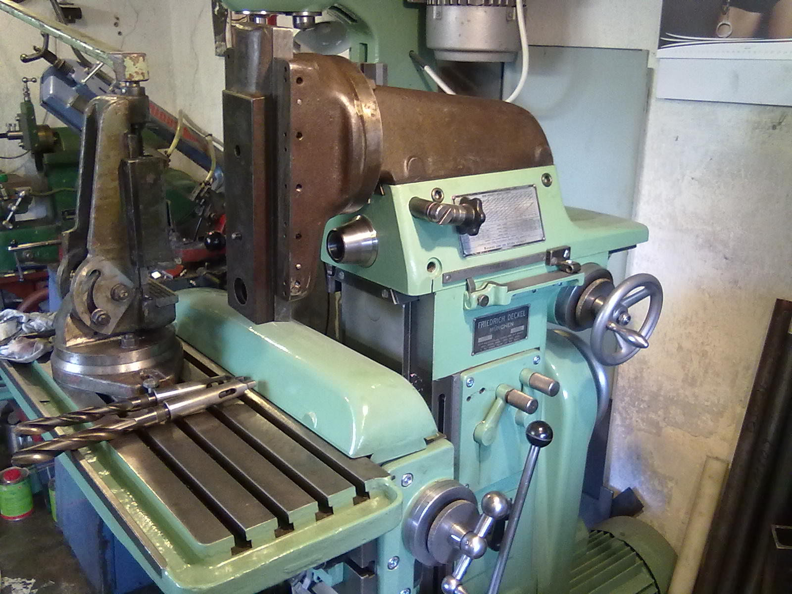

Zase nějaný ten drobný postup. Rameno a dvířka jsou na svém místě. Probíhá srovnání vodících ploch a výroba nového příčného šroubu a matice.
Příspěvky: 5410
19. 8. 2015, 11:04
Mas to pekny. Zvedavost ni neda nezeptat se cim natiras a jak ses s barvou spokojeny ??
Zbýňa
Příspěvky: 2138
Registrován: 3. 9. 2010, 8:45
Bydliště: Čelákovice
19. 8. 2015, 7:56
elbarto píše:Mas to pekny. Zvedavost ni neda nezeptat se cim natiras a jak ses s barvou spokojeny ??
Epoxidovka základ i vrch. Je odolná, levná, dobře se s ní dělá a rychle schne. Je tvrdší, takže když se do ní jebne železem tak se odprejskne, ale to taky dost záleží na podkladu. S běžným odkládáním klíčů, nástrojů atp. problém neni.

Ted jsem strikal PlusPUR 20a 50 a nejsem z toho uplne odvazany. Delas to pekne poctive, proto se zeptam pokud to neni tajne :-) co konkretne za Epoxid zaklad/final at to priste testnu. PUR mi zrovna moc odolny bohuzel neprijde.

elbarto píše:Ted jsem strikal PlusPUR 20a 50 a nejsem z toho uplne odvazany. Delas to pekne poctive, proto se zeptam pokud to neni tajne :-) co konkretne za Epoxid zaklad/final at to priste testnu. PUR mi zrovna moc odolny bohuzel neprijde.
http://drostra.cz/?mid=4N00000101" onclick="window.open(this.href);return false;
http://drostra.cz/?mid=ZN00000101" onclick="window.open(this.href);return false;
Já polyuretan nikdy nezkoušel.

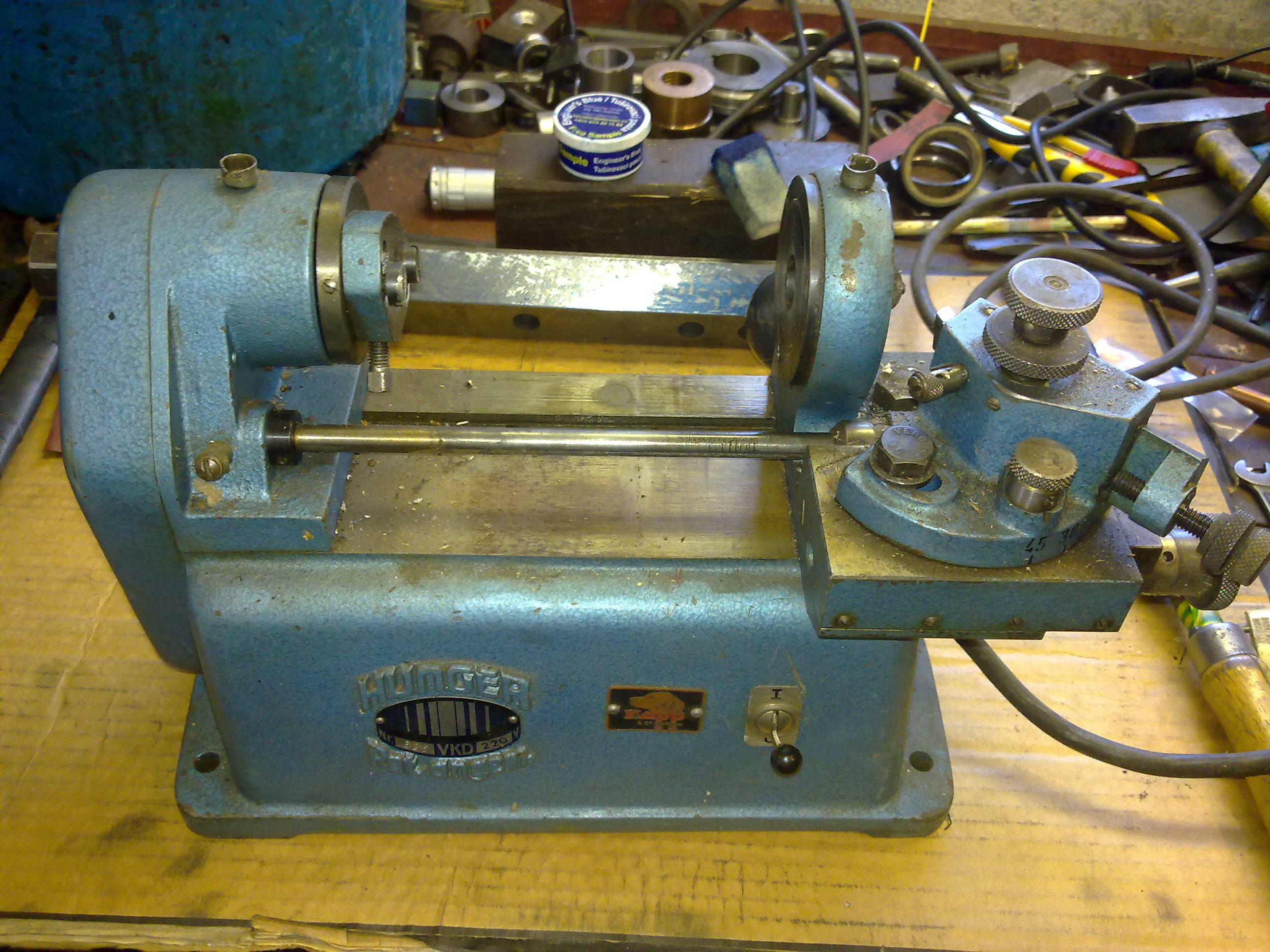

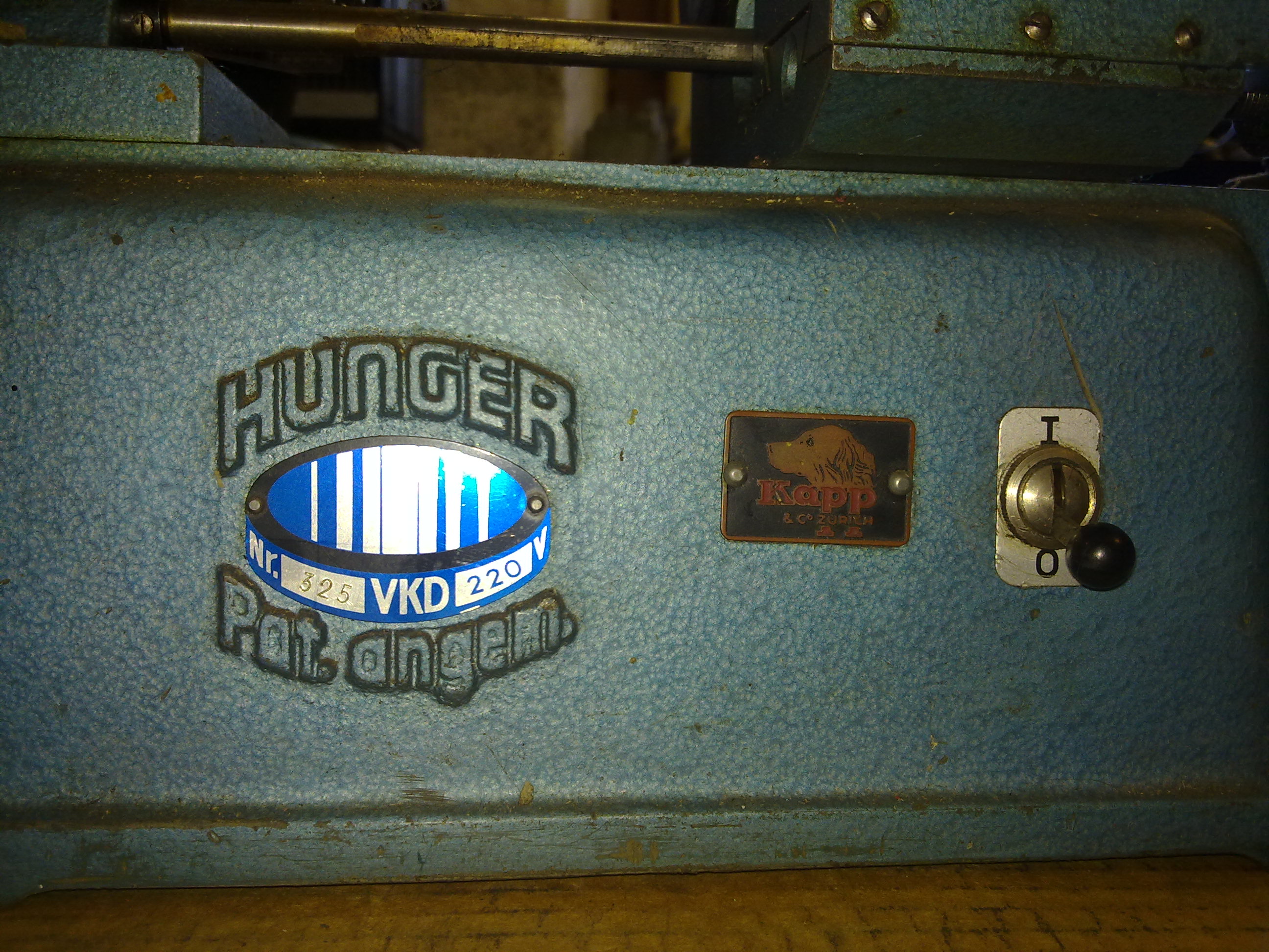

Konečně jsem si pořídil pořádnej soustruh. Bylo to na hraně, ale naštěstí šel naložit Destou a do dílny klasicky pajsrem po trubkách. Ještě ho musim podbetonovat, namontovat silnější jistič a jeřábek na zakládání obrobků :D
Německá mašina na stáčení sedel ventilů typ VKD1. Perfekt a zcela originál stav, plně fukční. Celková délka asi 25 cenťáků, váha tak 15 kilo :) Stačí ho umejt a prej si ho můžu dát v obýváku do vitríny.
Příspěvky: 7465
20. 9. 2015, 7:13
ne sedel ventilů, ale ventilů jako takových
krásnej strojek
kdyby ses ho chtěl zbavit, beru ho do vitríny
Příspěvky: 23146
20. 9. 2015, 7:14
kamaradka tomu rika trumpetky :D
Zbýňa
Příspěvky: 2138
20. 9. 2015, 7:15
testone píše:ne sedel ventilů, ale ventilů jako takových
krásnej strojek
Máš pravdu. Blbě jsem se vyjádřil. Myslel jsem tu kuželovou část ventilu, kde dosedá na sedlo.
