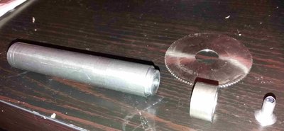

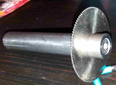

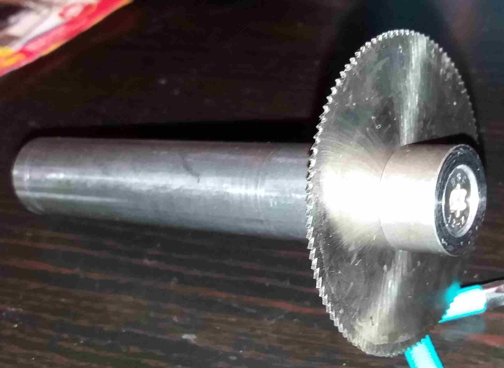

Včera jsem si opravdu zbastlil držák pilky s otvorem 16 mm. Základ je 20 mm ocelová kulatina - koupil jsem jí ještě ve Feroně v Holešovicích.
Vyráběno na CQ9318 (little lathe China's Bros) klon SIEG C3.

Čekal bych, že trochu sjedeš celou kulatinu. Nebo je tak přesná, že to nebylo potřeba? Nebo to jen na tý fotce neni poznat? :)

Thomeeque píše:Čekal bych, že trochu sjedeš celou kulatinu. Nebo je tak přesná, že to nebylo potřeba? Nebo to jen na tý fotce neni poznat? :)
Ja na to vejram jak puk. :lol: Taky si sami delame drzaky na pilky a pri nejakych 100mm vystrceneho dlouheho drzaku, ktery je cely osoustruzeny, mi uz pilka hazi 0,1mm... :shock:
Původně jsem to i zamýšlel ale s 16 průměrem je tak 20 akurát - je to profil tuším tažený za studena a na tu pilku je to podle mne O.K.
Dneska ji vyzkouším.
kenybz
Příspěvky: 3353
13. 9. 2017, 6:30
tak hlavně je třeba postřeh až se ti to začne protáčet tak záleží na reflexu jestli to stihneš zastavit než praskne kotouč
posuv nastav takový aby se špóna lehce zatočila v zubu a sama vypadávala oplach emulzí je nutný
jakmile se ti zaplní zuby špónama, tak je problém a stává se to i zkušeným
jak řekneš frézařovy něco o pilce, tak každému se orosí čelo tak hodně zdaru a nech se daří

tady jsem ti vyfotil jeden držák
ještě k použití pera když dáš pero pro unášení tak se to neprotočí, ale když se pilka hryzne okamžitě ju to rozlomí
takže použití záleží na každém uživateli ten kroutící moment je tam dost velký a aby se pilka neprotočila musí být dosedací plocha větší než máš na svém držáku ale to poznáš časem
