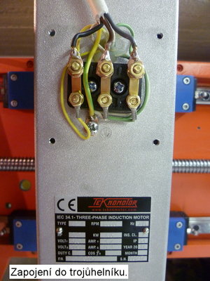

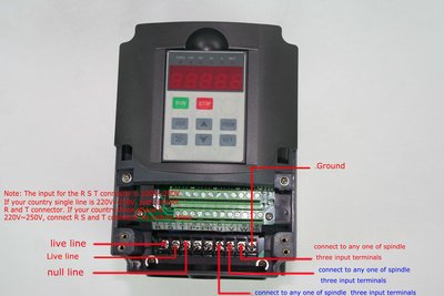

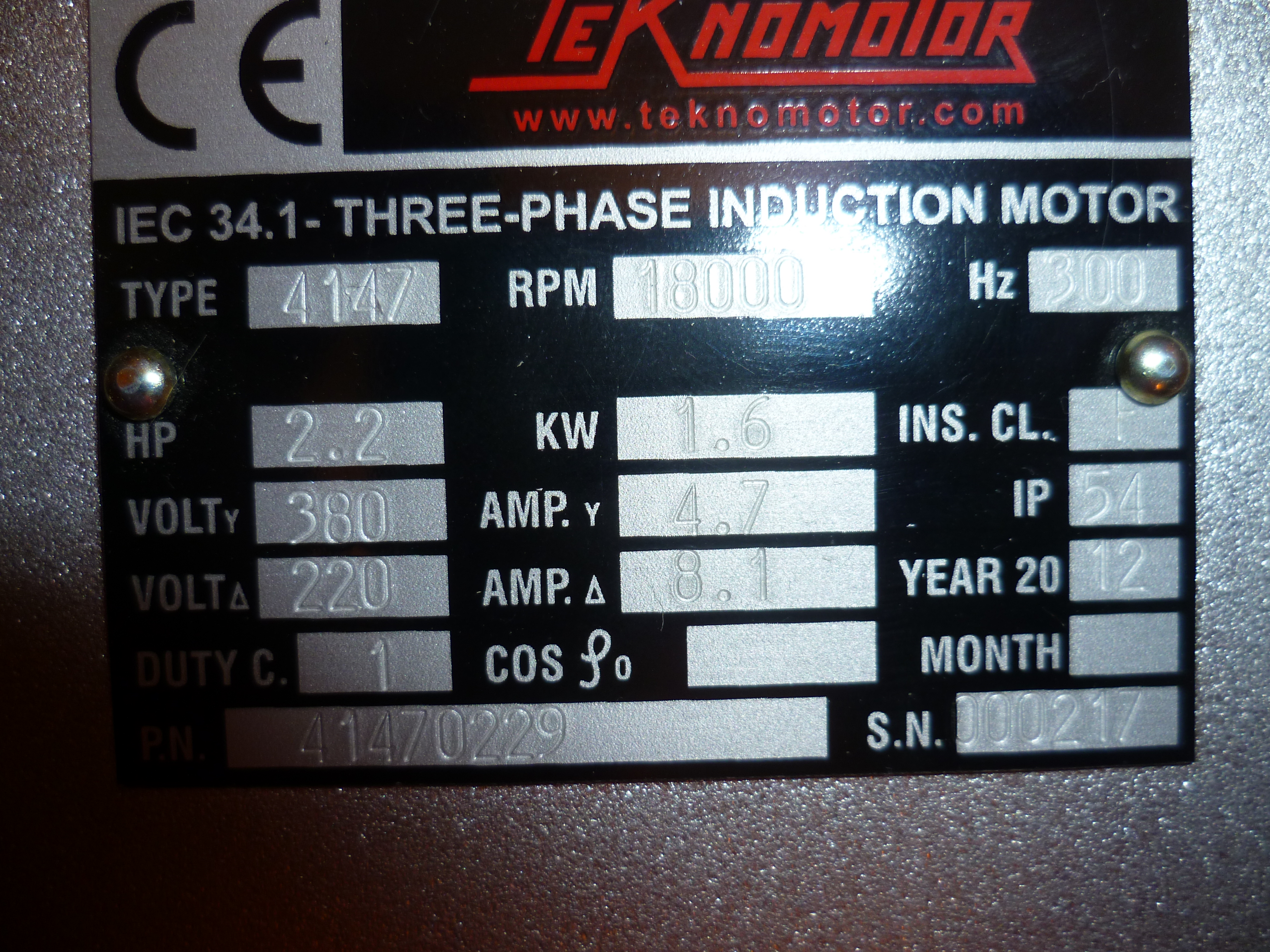

pokud je vreteno 3x230V a menic napajis 1x230V tak do trojuhelnika
pokud je vreteno 3x230V a menic napajis 3x400V tak do hvezdy
pokud je vreteno 3x400V a menic napajis 3x400V tak do trojuhelnika
predstav si, ze ve hvezde je na to napajeci napeti faze vinuti jedno, ale v trojuhelniku dve do serie

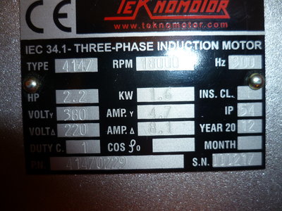

pouze první příklad je správně - v případě tvého vřetena : Y = 400V , D = 230Vpokud je vreteno 3x230V a menic napajis 1x230V tak do trojuhelnika
ve druhem a třetím příkladu ti tvoje vřeteno dříve či později odejde - pokud bude měnič nastaven default od výrobce
V lepším případě zareaguje proudová ochrana měniče.
druhý příklad by byl v pořádku v případě napájení měniče 3x230V , takovou sít u nás nemáme, ale lze přez odělovací trafo.
třetí příklad je pro tvoje vřeteno nejhorší - je to jako bys žárovku na 230V zapojil mezi dvě fáze.
Takže pokud máš měnič Inp 3x400V ,OUT 0-400V, tvoje vřeteno zapoj do hvězdy ,při default nastavení měniče.
Samozřejmě je potřeba nastavit max freq,proud, a podobně.

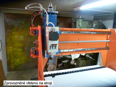

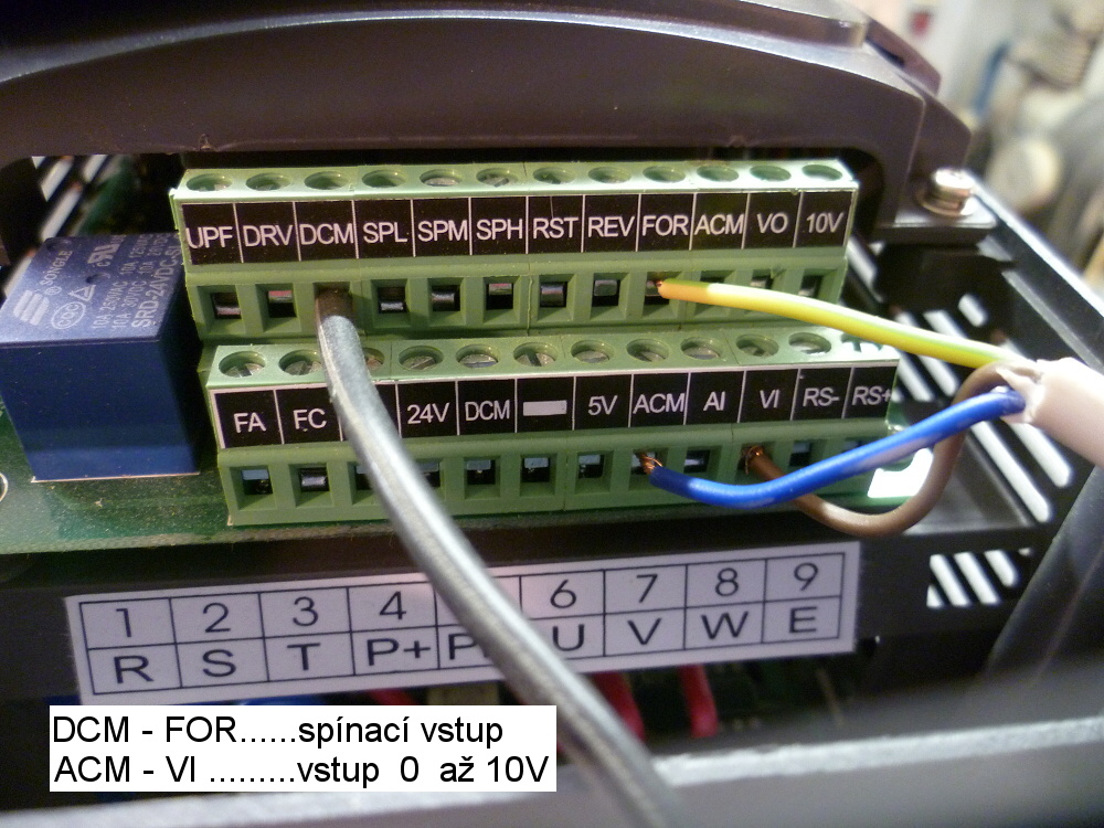

Tak jsem se po delší době zase dostal domů i na sobotu a celé odpoledne jsem strávil v dílně. Konečně se mi podařilo zprovoznit nové vřeteno ,(tedy hlavně frekvenční měnič). Už jsem to chtěl vzdát, nechtělo to pořád běhat a já stále nastavoval a nastavoval. Zatím sice jen "na sucho" na stole, ale běhá dle pokynů programu.
Díky všem za pomoc.

Tak už to běhá i na stroji. To vřeteno má doporučené maximální otáčky 18 tisíc,(300 Hz). Co mi hrozí, když bych třeba chtěl frézovat otáčkami přes 20 tisíc ? Předpokládám, že omezujícím prvkem jsou ložiska. ?
Jinak do těch 18 tisíc není až tak hlučné, čekal jsem to horší.... Pod 10 tisíc je vyloženě tiché. 24 tisíc, to už je startující tryskové letadlo...

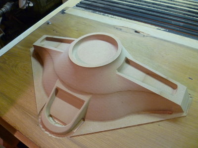

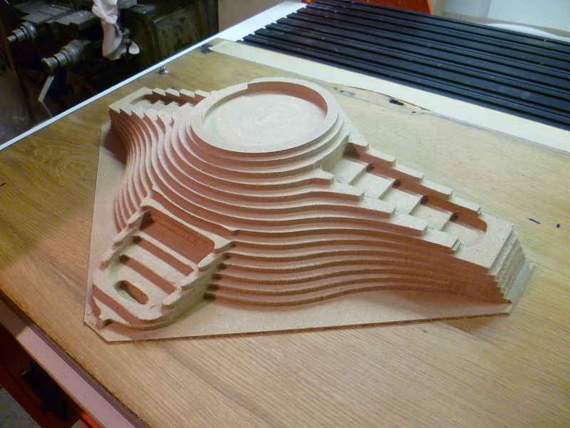

Ty HSS jdou opravdu do kopru hned. Jinak pěknej Aztéckej chrám
Martinhora píše:Ty HSS jdou opravdu do kopru hned. Jinak pěknej Aztéckej chrám
Miloš
