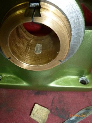

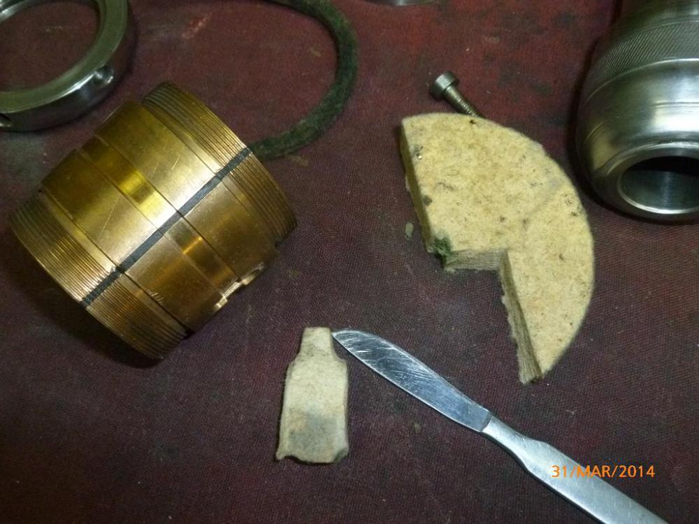

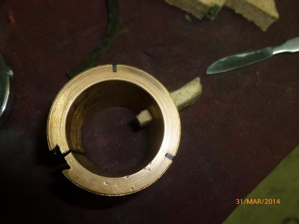

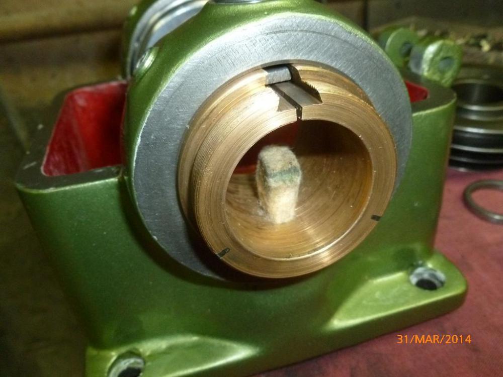

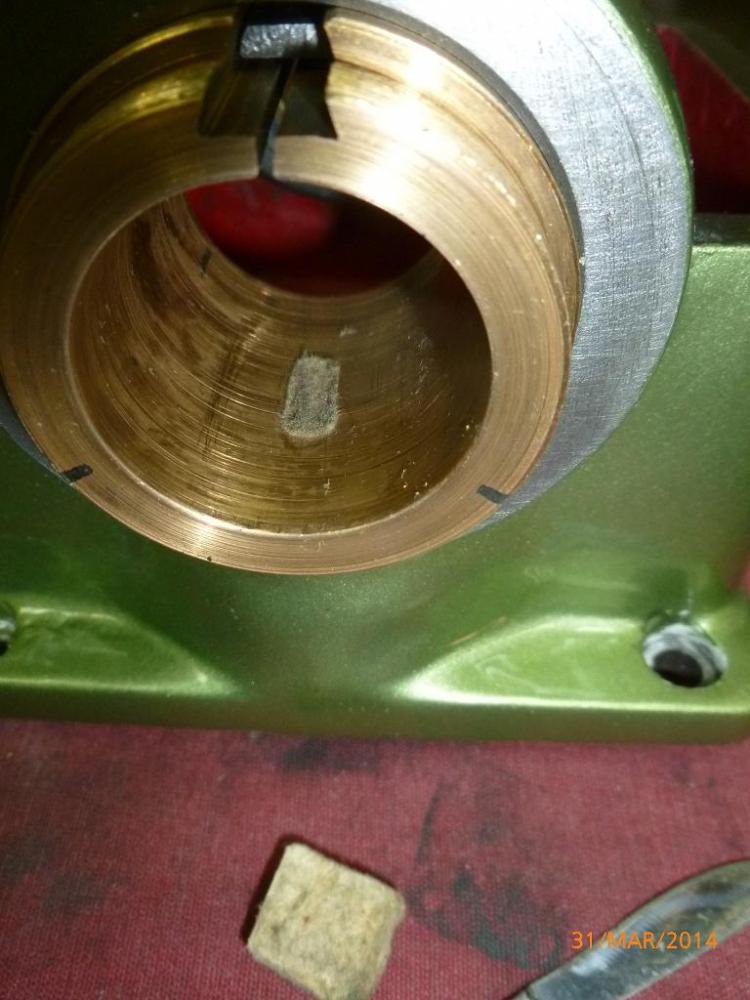

Zdravi vsetkych majitelov mn 80. Tiez som uz v klube a chcel by som saspytat ci mi niekto nevie poradit kde sanachadzaju filcove upchavky na vretene a ako sa k nim dostat? Dik za radu .
marabu
- Příspěvky: 388
- Registrován: 20. 12. 2014, 8:23
- Bydliště: Orlová Lutyně
no pokud vím tak jedině sundat vřeteno a rozebrat ty kluzné ložiska ten filc je tam proto aby se při mazání nasákl olejem a během provozu přimazával ložisko ,nachází se v dolní části ložiska a vedou k němu kanálky od mazniček ......

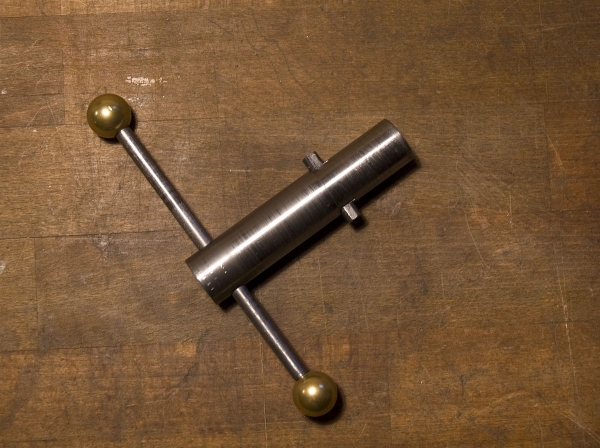

Diky za rady. Uz som mal rozobraty priecny aj pozdlzny suport. Bolo to "pekne" zaspinene ale uz to je ok. S tym vretenom to teda necham zatial tak lebo este musim zohnat hakove kluce na povolenie matiek pri klznych loziskach. Apropo na nejakom vlakne som cital odpovede "expertov" na otazku ako uvolnikt univerzalku. Na mojom sustruhu je na druhej strane vretena tam kde sa dava ten dlhhy srob na upinanie kliestin, je vo vretene zarey do ktoreho staci dat 5mm pasovinu a do univerzalky upnut nejaky dlhsi hranol a je to. Ziadne uchytavanie remenice retazovim klucom na povolovanie olejovych filtrov ci ine blbiny.

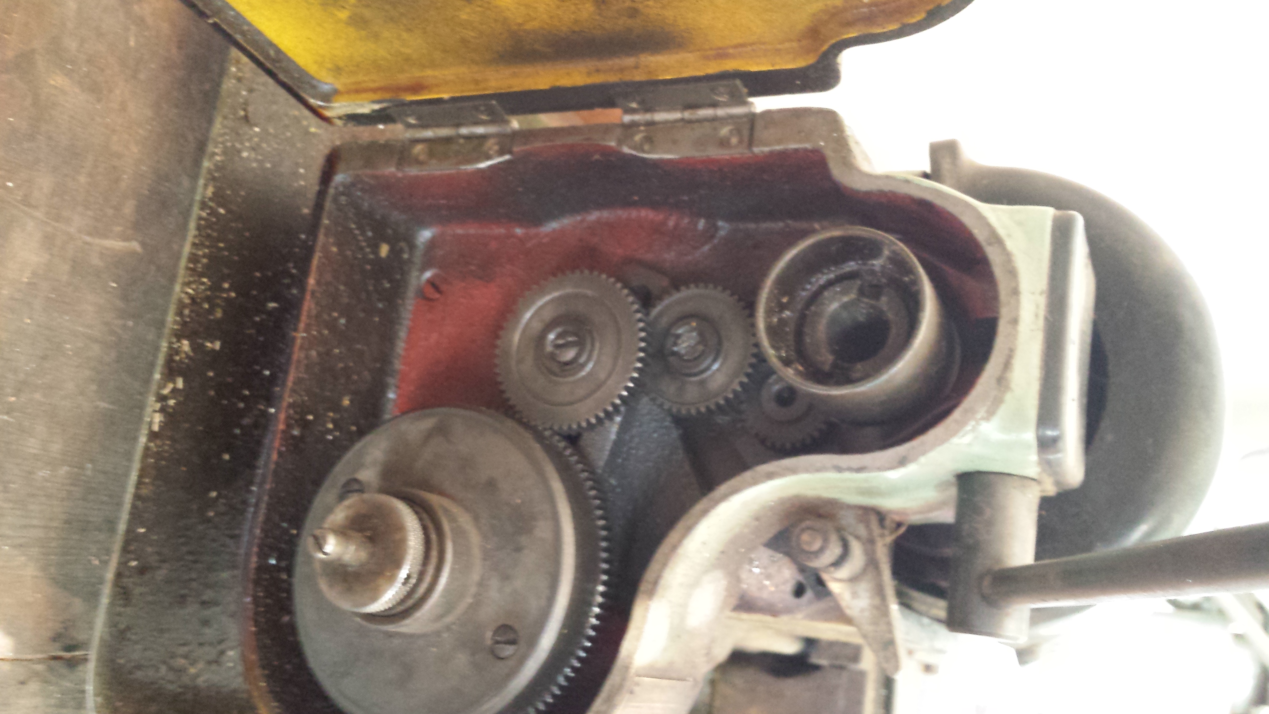

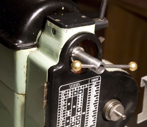

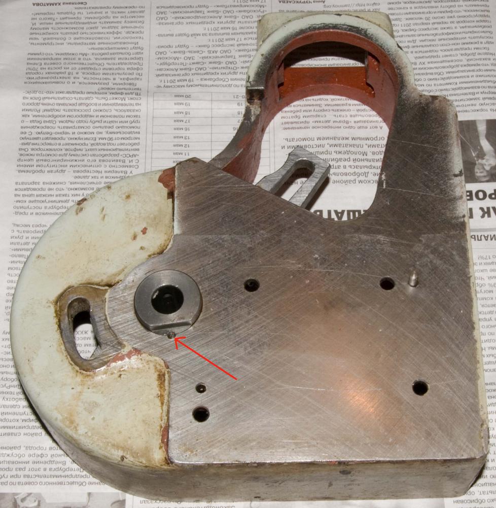

Přidám pár fotek pro ispiraci jak povolit univerzálku

Zdravim ....festa..... vrela vdaka za fotky. tu presne plati ....lepsie raz vydiet ako sto krat citat......
Ako pozeram na tie fotky tak sa mi zda, si robil komplet rozborku. takze jedna otazka.
Ako si dal prosim ta dolu prevodovu skrinku {ta kde sanachadza planetovka} Ja som dal dolu vsetky ozubene kolieska , planetovku skrutku co drzi lyru v nastavenej polohe a......... nic, ani za jooba. Sa mi vydi ze ma este drzi to ozubene koliesko na lyre na ktore sa nasadzuje planetovka. Ale neviem ako dalej. Vopred dakujem za odbornu pomoc.
Caoko
Caoko
festoo
- Příspěvky: 70
- Registrován: 19. 5. 2013, 9:52
- Bydliště: Plzeň jich
Tady je fotka jak to vypadá z druhý strany převodoví skříne
pepobubu
- Příspěvky: 26
- Registrován: 21. 9. 2015, 7:13
Diky moc za odpoved, ale aj tak este jednu otazocku. Ak tomu dobre rozumiem , sraci dat vsetky ozubene kolieska dolu plus planetovku skrutku co drzi lyru odskrutkovat skrutky co drzia skrinku a potom uz len jemne zapacit a mala by ist oddelit ? Zo snekom netreba robit nic ?
