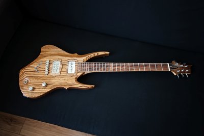

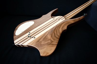

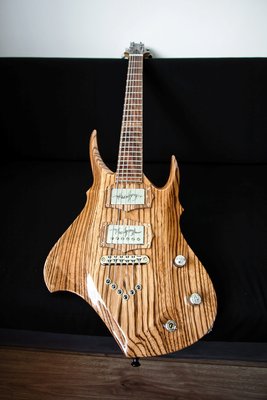

mato3
- Příspěvky: 144
- Registrován: 9. 11. 2010, 11:03
z akeho je to dreva ? a ako vyzeral polotovar ?
doska ?
doska ?

1mulen1
- Příspěvky: 411
- Registrován: 16. 3. 2010, 7:34
- Bydliště: Hradište pod Vrátnom
mato3: vrch je zebrano, spodok americký orech v kombinácii s javorom a polotovar vyfotený nemám
pájač: ďakujem za upozornenie opravené
