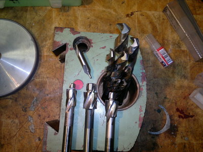

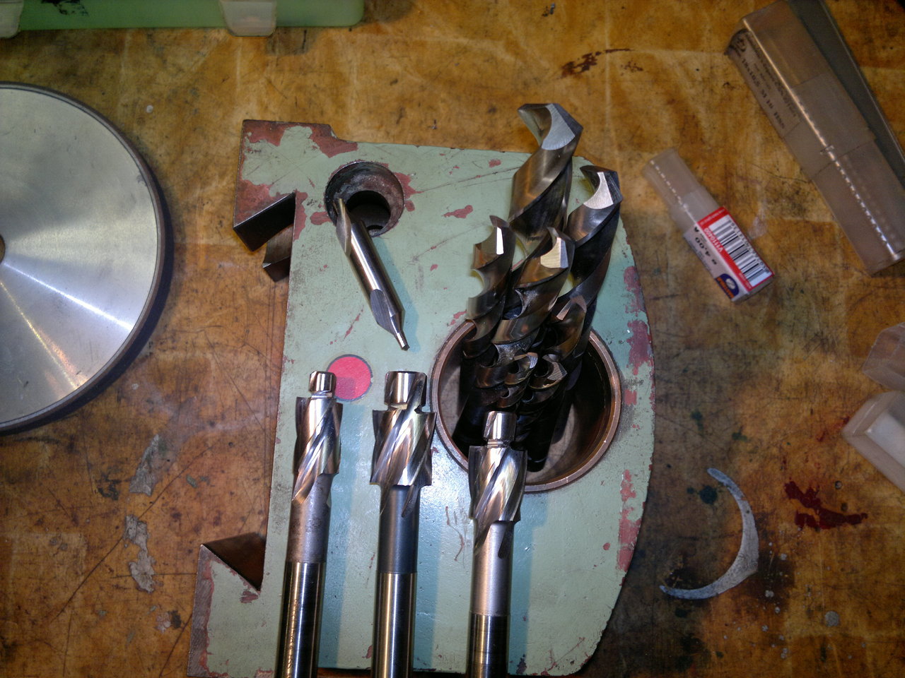

Brousil jsem nějaký vrtáky a záhlubníky. Záhlubníky jsou CZ tool a pozor na ně. Maj prakticky nulovej úhel hřbetu, takže se akorát opřou o materiál a neberou šponu. Po přebroušení hřbetů na 8° berou suprově. Přebrušoval jsem takhle nový kusy, protože bez toho je to v podstatě nepoužitelný. Zlatý starý záhlubníky ze syslátů.

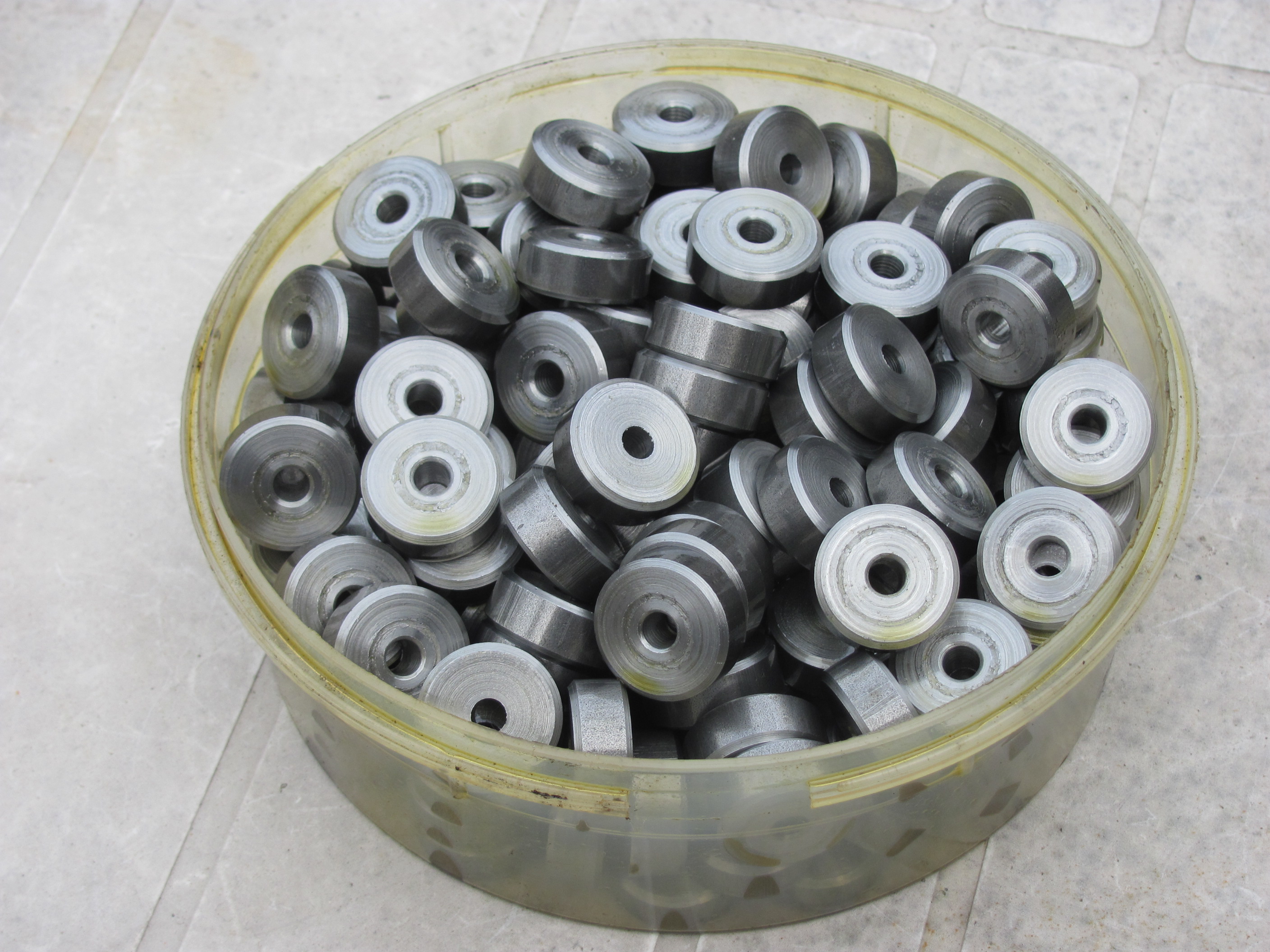

Pár rolen z 25mm

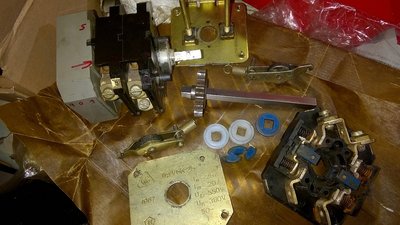

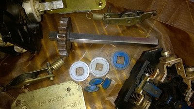

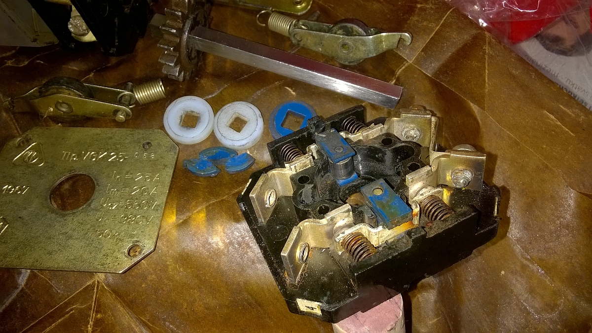

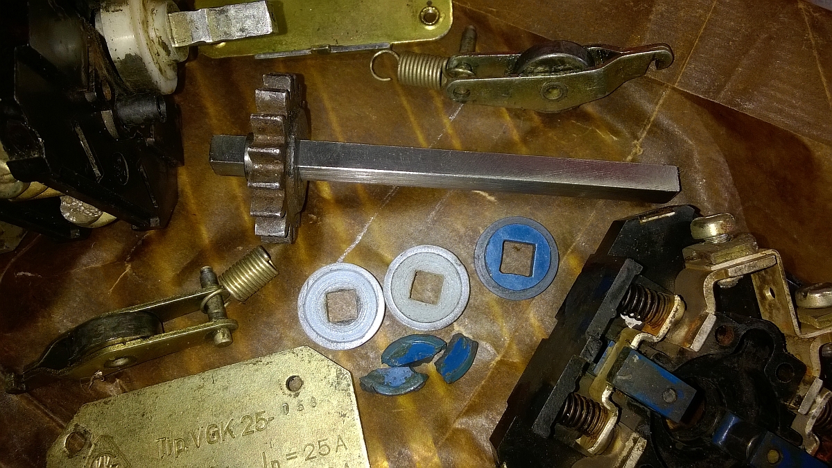

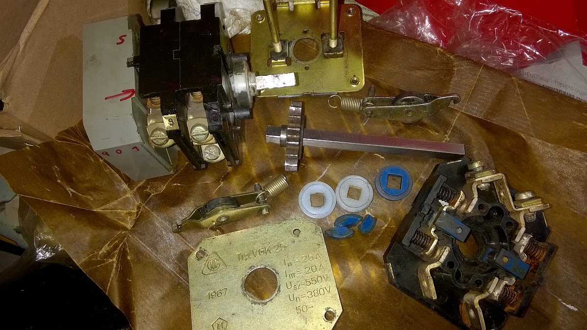

Konečně jsem se dostal k opravě stroje. Řešil jsem náhradu reverzačního spínače soustruhu Kart E2N, který po padesáti letech už stávkoval. Rozdělal jsem jej, abych zjistil, kde je problém. Praskl jeden plastový kluzný element osy přepínače a jedna pružina. Překvapil mne svojí robustností a kvalitním provedením s kladkami z nerezových válečků i masivními kontakty. Co jsem se díval po obchodech, nikde jsem tak masivní a poctivé provedení pro uvedené proudy nenašel, tak jsem se rozhodl jej zrepasovat. Kluzné elementy osy jsem udělal z teflonu a protože jsem chtěl udělat i novou osu místo trochu ožvýkané staré, začal jsem shánět nerezový čtyřhran 7x7 mm. To se nakonec ukázalo jako nemožné, tak jsem koupil 8x8 mm a nemaje zatím v provozu frézku, opižlal jsem jej frézou na dalším soustruhu na potřebný rozměr. Vše se nakonec zdárně podařilo a spínač byl zachráněn a může pracovat dalších padesát let. :)

Tak spínače, nebo přepinače VGK25, VSK15 a pod. se vyznačovaly výdrží, protože byly předimenzované a to jak proudově, tak i konstrukčně a pokud nebyly vystaveny přímým povětrnostním vlivům, tak vydržely bez nějaké velké ůdržby léta. ! Jednou jsem ze čtyř VSK15 skládal reverzační přepinač na malý soustruh a to ještě na dvojí obrátky - 1400 - 2800 ot/min a věřím, že šlape dodnes.

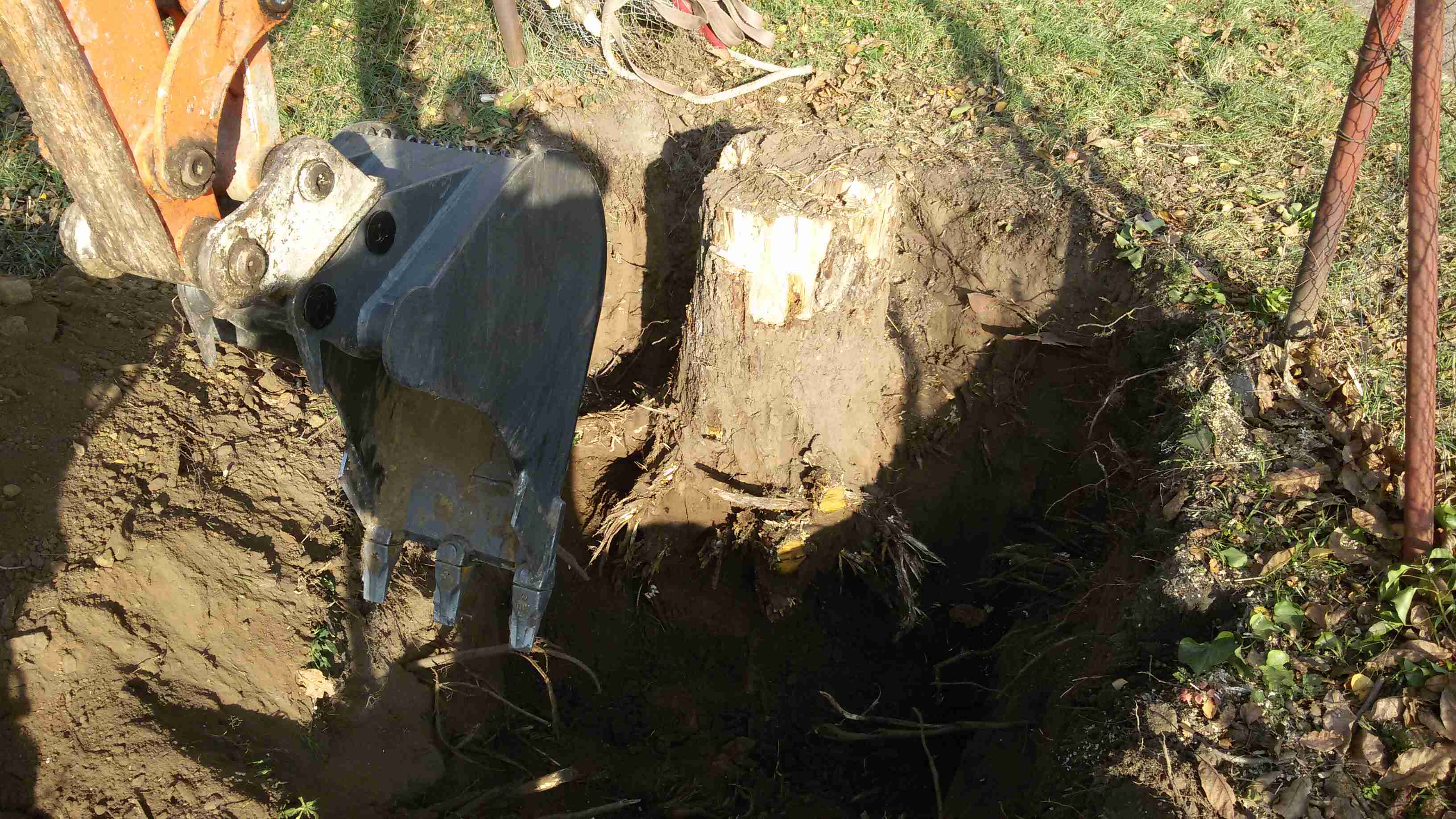

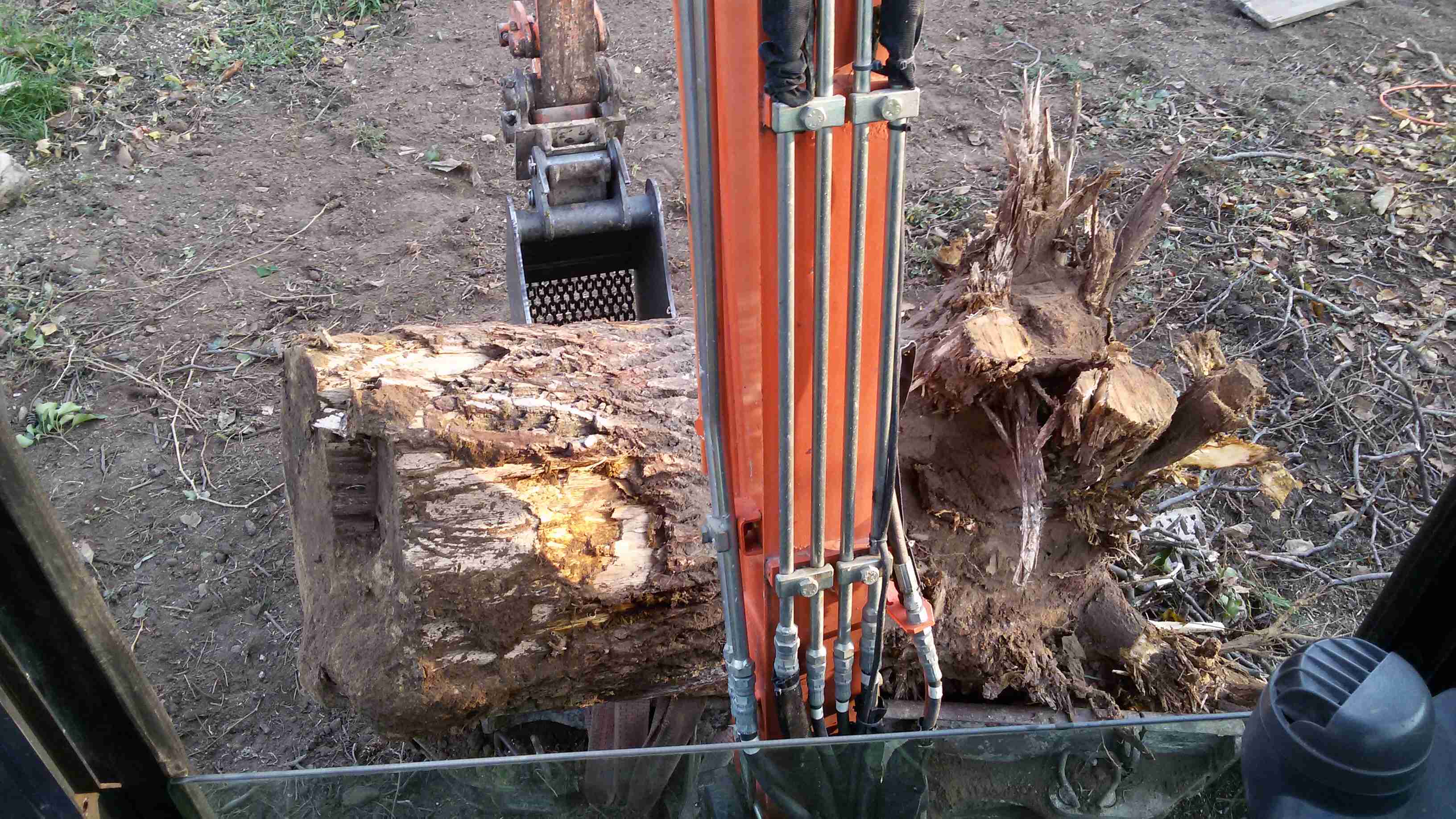

tak já včera ořech dolů a dneska kořen ven, drbal jsem se s tím celý odpoledne a musel jít do 1,5metru a podkopat, takovej hajzl macatej :D

bagřík to je velký pomocník si představ že bys to kopal růčo...

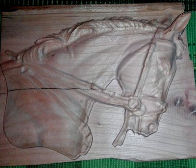

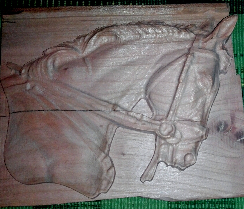

Včera som prvý krát skúšal 3D...

Pekne, len skoda tej praskliny stredom.

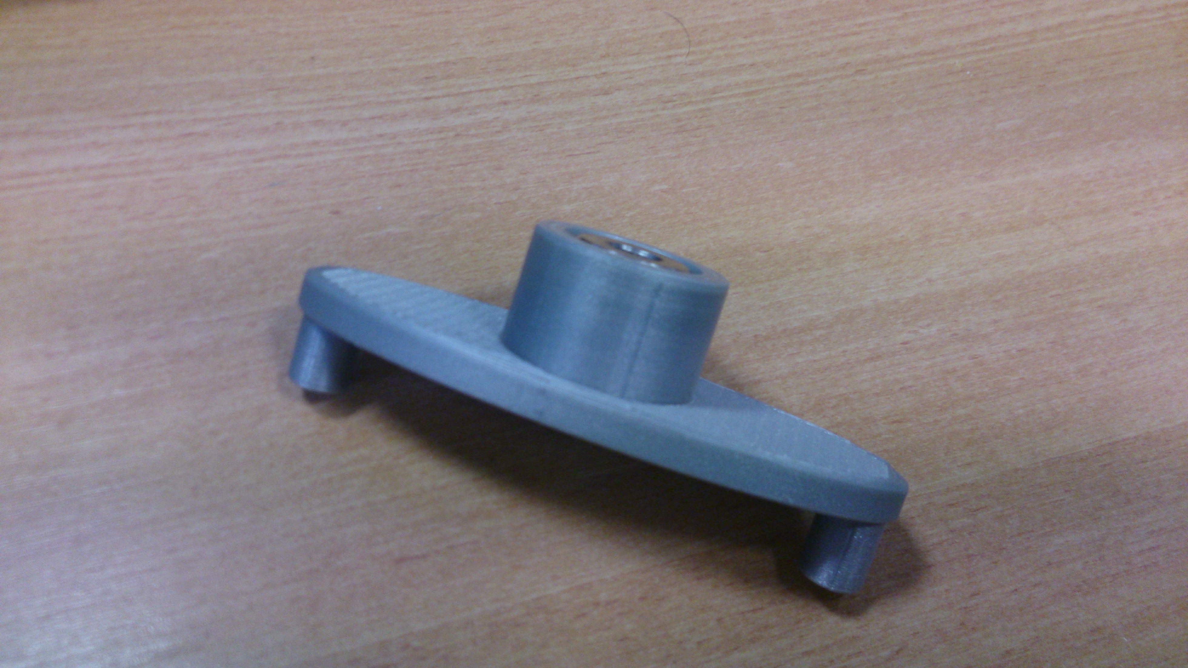

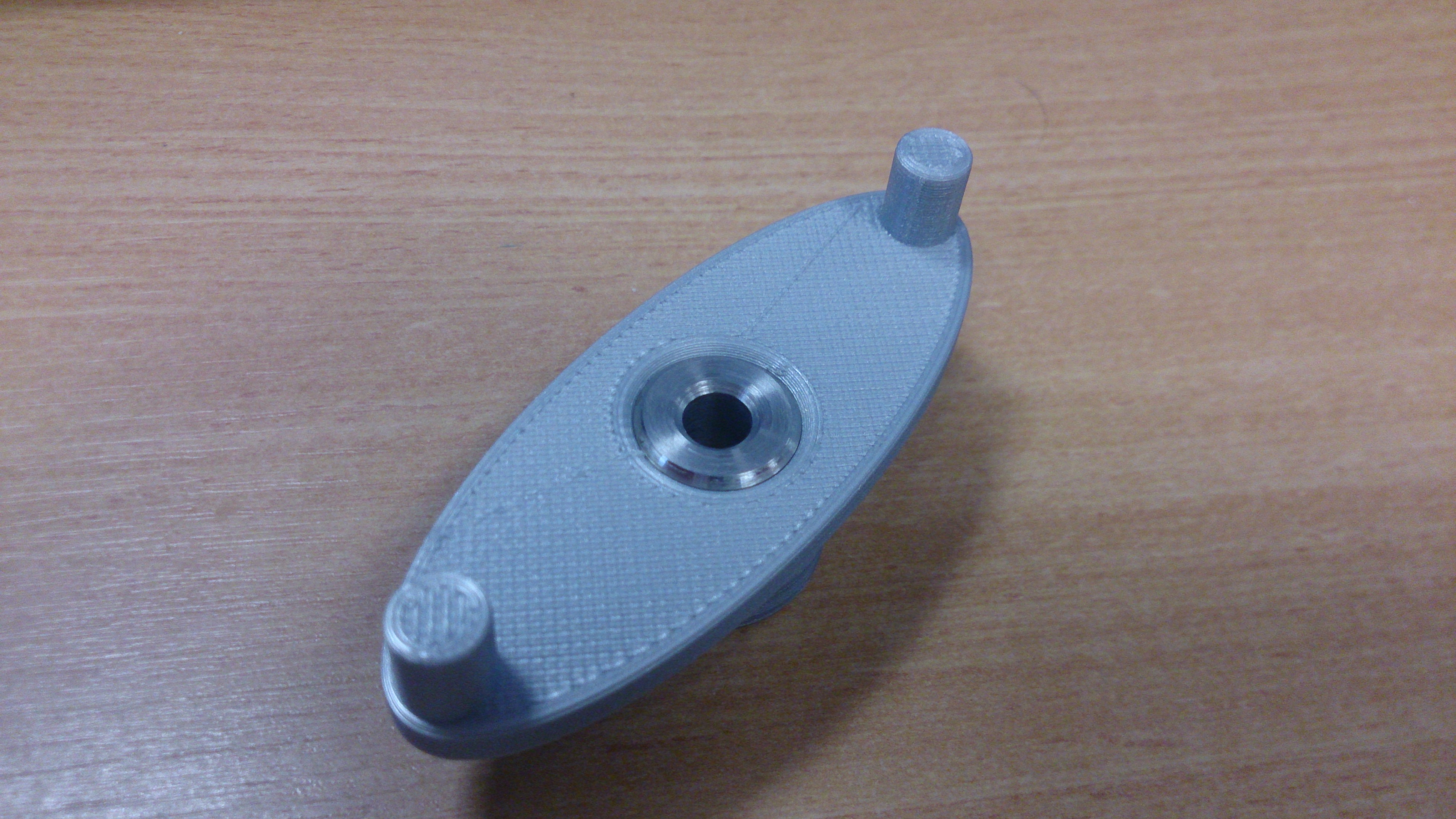

Taková kravina...
Přípravek na vrtání závěsů interiérových dveří.
vsazené pouzdro pro vrták 6,5
Kolega si koupil dveře v Polsku a zjistil, že mají jinak panty :)
