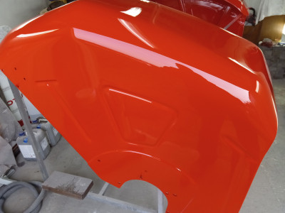

Nepředkládám to jako univerzální řešení, ale mě se osvědčilo dávat místo plniče a základové barvy rovnou na tmel jednošlichtovku. Také dvousložková PUR barva, ale napatlám jí tam poměrně hodně štětcem a pak to přebrousím plátnem 400 až 800, pod vodou. Vylezou ven důlky nebo drobné nedokonalosti, tak ty menší zamáznu ještě barvou, a ty větší ještě tmelem a to místo přejedu jednošlichovkou. Když to mám, pak dávám svrchní 2K PUR barvu, tu vysoce lesklou. Dělám to proto, protože doma nemám zázemí na stříkání, a také protože jsem jednou zkazil nákup a tu jednošlichovku mám doma. Ale funguje jako podklad skvěle, a dobře se brousí.

To je taky varianta, ale až vážně na droboty, Dostavovat takhle místa, kde chybí tak dvě desetiny už není vtipný a je to na dlouho. S klasickým polyesterovým tmelem doma dělat nechci...
- Příspěvky: 7210
já na zjištěné nedostatky po plniči nebo i před používám toto : https://www.colorshop.cz/tmeleni-c235/m ... 00g-i6285/
když se to správně nanese tak se nemusí takřka ani brousit .

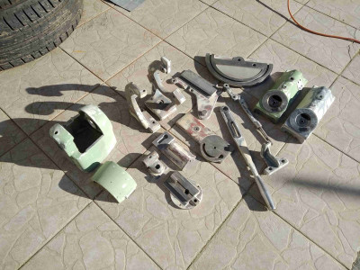

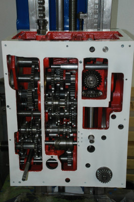

Další dotaz-co máte osvědčeného do vnitřků skříní a převodovek, kde po tom pořád cmírá olej?
Zase 2K PUR? Nebo má smysl uvažovat Alkyton od RustOleum?
- Sponzor fora
- Příspěvky: 3857
jenomže ten polyesterový tmel je opravdu nejlepší řešení co do rychlosti a jednoduchosti, já to taky doma nedělám, chodím s tím ven
tohle je práce na cca 8h v kuse několikeré tmelení, broušení a furt dokola, díly velikosti větší dlaně, používám malinkou deltabrusku jede v kuse, kam se nedostanu tak rukou ad vnitřky, pokud to tam je, tak na to nehrab a nech jak to je, když to tam bylo 70 a více let, tak to tam dalších 70 určitě bude

PE tmel je dobrej a nic lepšího ještě nikdo nevymyslel, voní to
PU barva ve vnitřku funguje spolehlivě.

Máte to hezký, chlapci... Jenže, když DwPetr, oni jsou tak nějak profík a mistr tumlik něco jako henten, restauratér...
Polyesterový tmel-normálně s tím taky dělám venku, jenže to vypadalo, že minulý/tenhle týden budu natírat a teploty fakt nebyly na to, aby se dala udělat jakš-takš rozumně víc než jedna vrstva, pak už bylo prochladlé všechno, netvrdne to (resp. tvrdne to hodinu a do brousitelna ještě víc) a tak. No nic, vykvítají další a další problémy k řešení, takže mám na to minimálně další týden a navíc, měkká špachtle vyřešila leccos...
Je fakt, že PE tmel a broušení pod vodou/za mokra se těžko překonává. Jde to i o hodně rychleji než za sucha, minimálně ručně.
Kdyby měla barva vnitřku 70 let, tak to neřeším. Jenže ona možná nemá ani sedm. Měsíců, aby nedošlo k mýlce. Nemá někdo poblíž Prahy tak čtvrtkilo červené na odlití? Nechat si zkysnout 3/4 kila barvy je prostě trochu škoda.
Styren fakt nevoní. Zrovna včera jsem řešil člověka, který po x letech dojmu "voní to" zjistil, že se projde kolem hromady polystyrenu a oteče v obličeji, zpátky do normálu týden. Dokud to tělo zvládá regenrovat, dobrý. Potom? Utrum.
