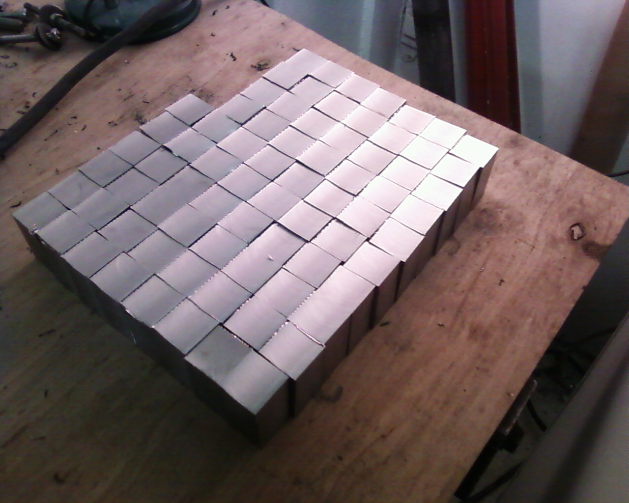

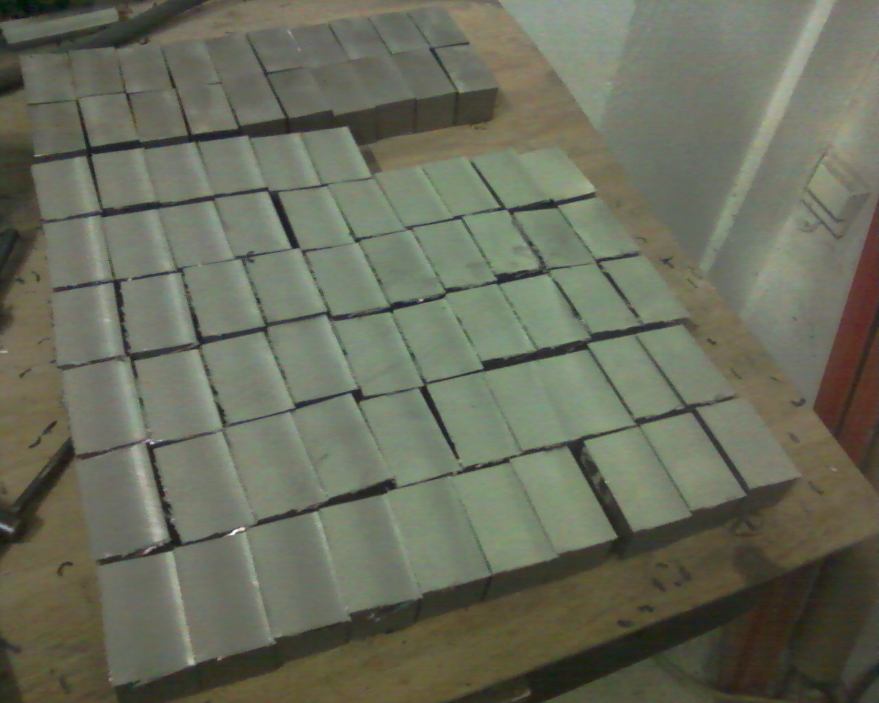

po týdnu zase průběžné info, mam kvádříky obrobený na vnější rozměry, na jednom je to sice chvilka, ale když se chvilka zopakuje ještě 75x tak se to protahuje :D :D
a během posledního týdne jsem místo dárků nakoupil všechny potřebný nástroje a materiál :D tedy záměr mít to do konce roku hotový se snad vydaří, vánoce si udělam až pak :D
na druhou stranu na to začíná být docela pěknej pohled :)

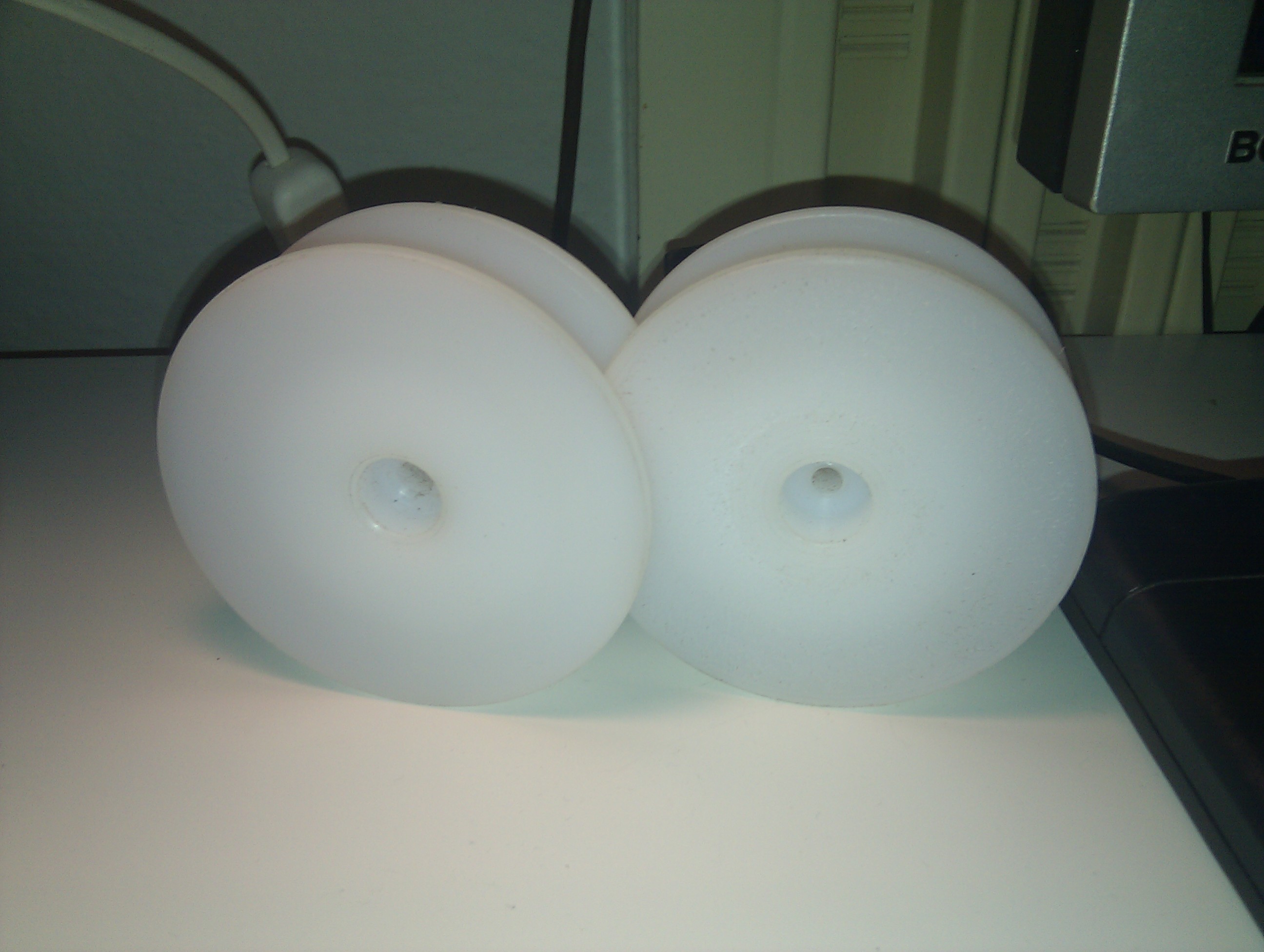

Jsou to dvě cívky vnější průměr 80 pro kamaráda na muchostěrky na kluzák.

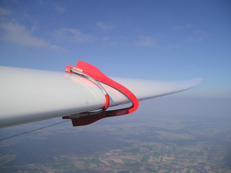

Funguje to jednoduše (pouze za letu), ta "podkova" má tendenci se odtahovat směrem od trupu, tím pádem tam vznikne aerodynamická síla která celé hejblátko odtahuje směrem od trubu.
Tady ty cívky jsou umístěny v kabině (každá na jedno křídlo) a buď se točí kličkou nebo je i elektropohon, který povoloje tažnou šňůru a celý vozíček odjíždí dál po křídle, nebo naopak.
Funkčním prvkem těchto stírátek je struna která má menší odvod než je vnitřní obvod té "podkovy" takže je šponována na náběžnou hranu a tím strhne muchu z profilu.
Stírátka nejsou nutností, některé letadla na zamušení křídel trpí víc, některé míň, záleží na profilu křídla, ale když je much hodně, tak je to rozhodně pomocník
a klouže to líp.
