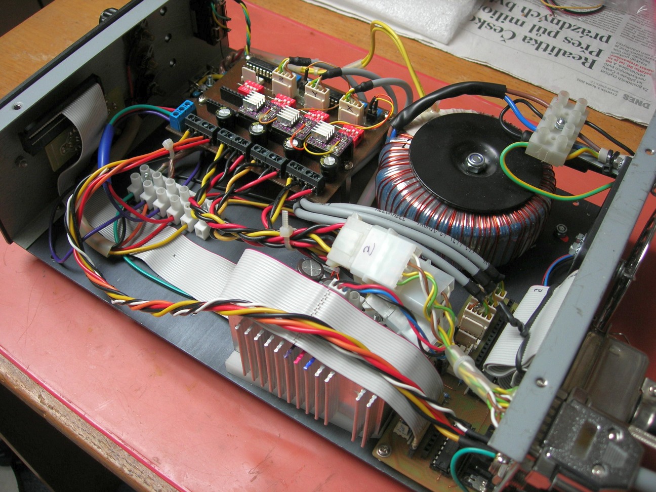

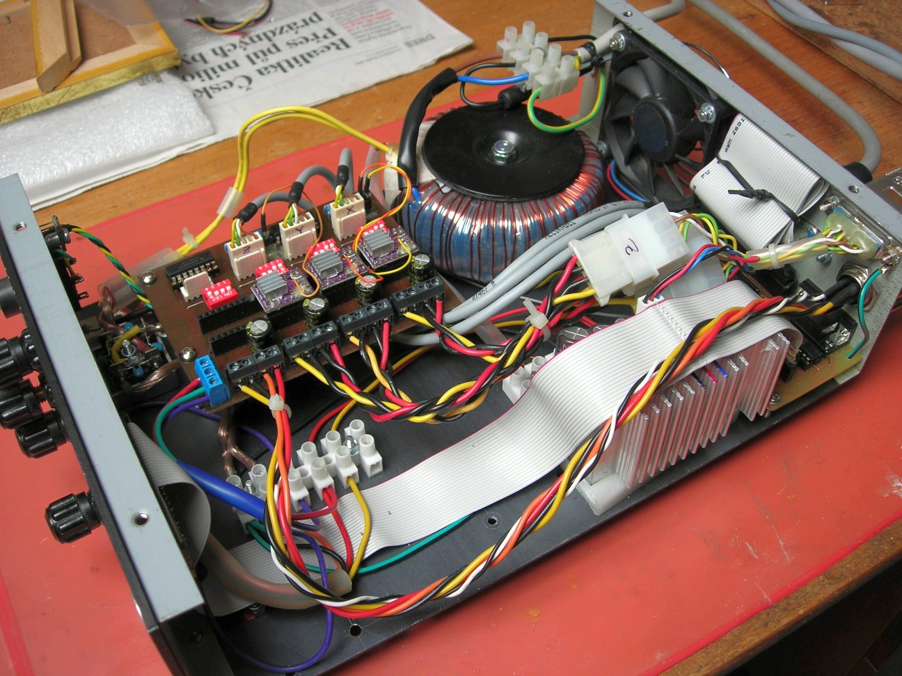

Včera - tj. ještě než mi hobbyrobot sebral vítr z plachet :roll: - jsem deskou nahradil původní L29x drivery:
Dneska jsem ještě ze setrvačnosti nějak přidělal chladiče, zavřel bednu (aby to větralo, kudy má) a udělal první rychlý pokusy. Nedostal jsem se přes homing - ne, že by to okamžitě shořelo, ale osa Y mi jede poměrně ztuha, původní driver s tím neměl problém, tento to při stejném proudu nedá. Žeby fakt fake čipy s pofidérním výkonem? Ještě mě napadá, jestli to nemůže náhodou být tím, že tady je nastavený 4x větší mikrokrok a systém nezvládá generovat dostatečně plynulou rampu (LinuxCNC, LPT, 33kHz max. a mám to nastavený poměrně vodpichově)..? Bohužel na další experimenty nebyl čas, uvidíme..
T.

Thomeeque píše:osa Y mi jede poměrně ztuha, původní driver s tím neměl problém, tento to při stejném proudu nedá. Žeby fakt fake čipy s pofidérním výkonem? Ještě mě napadá, jestli to nemůže náhodou být tím, že tady je nastavený 4x větší mikrokrok a systém nezvládá generovat dostatečně plynulou rampu (LinuxCNC, LPT, 33kHz max. a mám to nastavený poměrně vodpichově)..? Bohužel na další experimenty nebyl čas, uvidíme..
T.
To je nějaké divné. Ten proud jsi měřil (třeba oscilem na měřicích odporech na driveru) nebo jenom předpokládáš, že tam teče? Pokud se nedostaneš ke skutečnému změření třeba na těch odporech, tak změř aspoň střední DC odběr ze zdroje, jestli to vychází řádově OK.
Jsou to sice sranda-drivery, ale pokud to teda fakt není nějaký fake, tak zase tak špatné určitě nebudou. Lítá na dost spousta strojků.
Nedělá Ti tam náhodou taky nějaký bordel to snižování proudu (třeba blbě zapojeno)?
Pokud máš microstepping 1:8 (předtím jsi měl polokroky, teď píšeš 4x tolik), tak vychází ta frekvence na signálu STEP pořád dost nízko.
Jo a jinak nějaký Thomeeque tady na fóru zveřejnil pěkný generátor kroků, když tam mu zavolej, třeba Ti nějaký půjčí a můžeš to otestovat s ním. ;-)

Zdar, díky za re. Proud jsem neměřil, jen jsem nastavil odpovídající VREF (0.7V ~ 1.4A). Na nic moc sofistikovanějšího jsem bohužel neměl čas. Snižování proudu by mělo fungovat (to jsem btw. nastavil na 0.35V), ale nemohu vyloučit, jestli se za provozu něco ošklivého neindukuje třeba na těch drátcích. Jo, měl jsem zapojený síťový wattmetr, který ukazoval v určitou chvíli nějakých zhruba 34W, což by bylo až až (tři motorky 1.4A 1.7V). Ale koukal jsem na něj jen zběžně, celý to bylo fakt jen rychlý halabala, ani si to nezaslouží nějaký hlubší rozbory. Uvidim, jestli se k tomu dostanu dneska večer, možná to bude muset počkat až do pondělí.
Mex píše:Jo a jinak nějaký Thomeeque tady na fóru zveřejnil pěkný generátor kroků, když tam mu zavolej, třeba Ti nějaký půjčí a můžeš to otestovat s ním. ;-)
Hehe :) Taky můžu zkusit nastavit 1/2 krok, tim bych taky mohl ověřit tu rampa teorii (i když L29x dělají ten nebalancovaný halfstep, takže úplně stejné to nebude).

tak až dnes (resp. včera :)). Blblo to i při 1/2 kroku, asi to fakt nemá takovou páru. Že by v tom měl prsty mixed decay mode? Případně nepřesný odměřování "proudu"? - podle 8825 datasheetu je optimální rozsah VREF od 1V, tady je 0.7V (k tomu píší "Operational at VREF between 0 to 1 V, but accuracy is degraded"). Nevim. Taky se při pomalé step rate hýbe motor pouze po celých krocích, mikrokroky jsou sice slyšet, ale pohyb žádnej :( Wattmetr při pohybu všech os ukazoval 34-35W, VM bylo cca 34V.
Podařilo se mi mechanicky poladit Yko, aby nejelo až tak ztuha, pak to homing zvládlo a následně to jezdilo docela hezky (při 1/8 kroku a vyšších rychlostech i celkem potichu). Nechal jsem to projet kreslení toho posledního plošňáku (~25min), bylo to zaplý ještě chvíli předtim i potom a k přehřátí nedošlo. Možná tomu přecijen dám šanci a vyrobim pořádnej chladič.

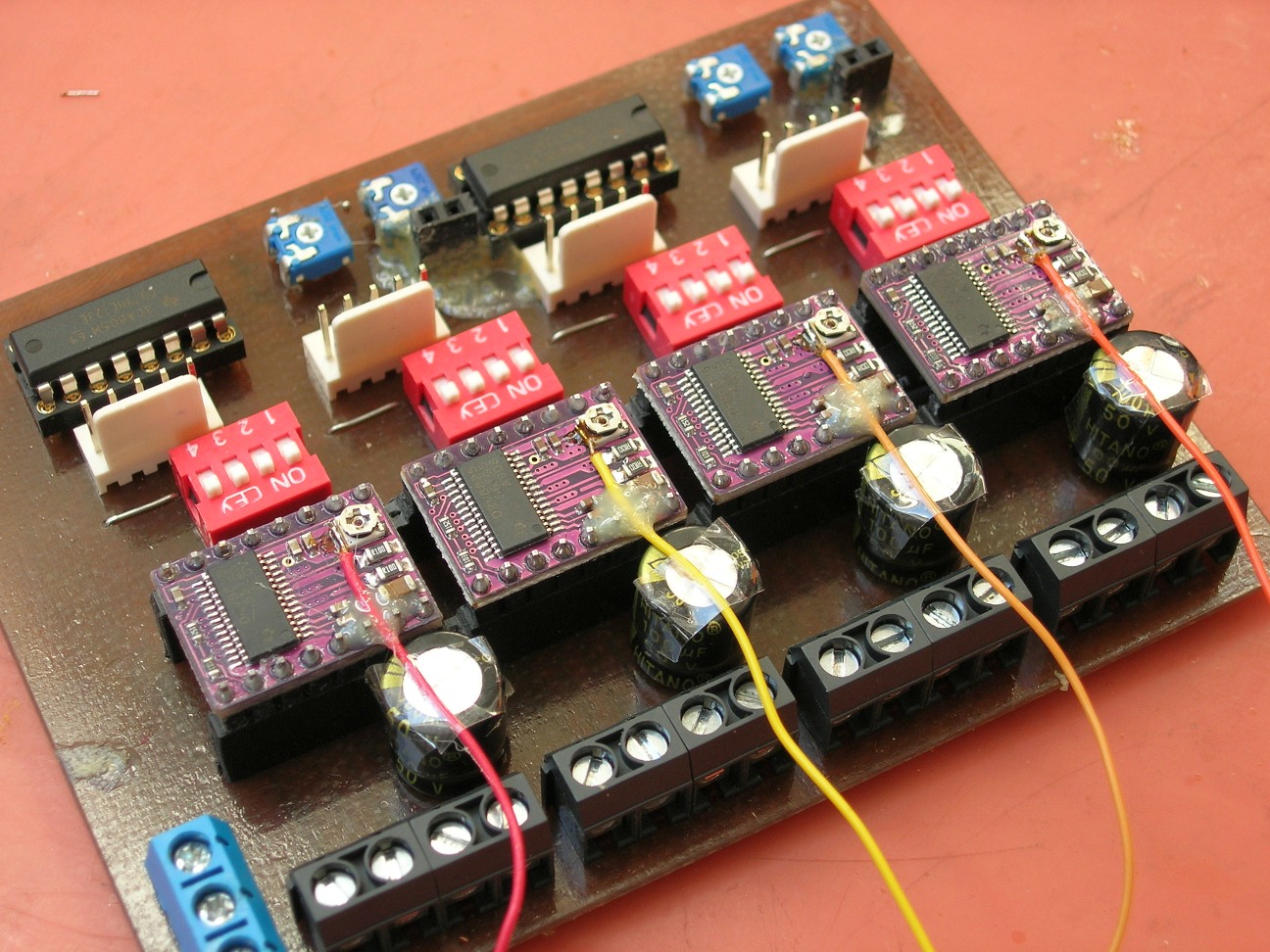

Zdar, tak jsem konečně pořádně (a i poněkud fatálně, o tom dále :)) zaexperimentoval s DRV8825 na nepájivym poli.
Co se nastavení proudu týče, kýžených 1.4A na fázi to dávalo až při VREF=0.9V (oproti vypočteným 0.7V), ale stále těm svým měřením (měřákům) extra moc nevěřim, radši na mě moc nedejte.
Co se týče prapodivného mikrokrokování při pomalých rychlostech, kdy to mikrokroky prakticky nedělá a poskočí to vždy až na celém kroku, ukázalo se, že to dělá při vysokém VM (kolem 35V), při 12V to jede hezky. Chtěl jsem natočit video, které by to demonstrovalo, ale v momentě, kdy jsem přepojoval VM z 12V na 35V, poplet jsem si banánky a na milých 35V jsem připojil 5V větev :roll: Kdybych si před tim několikrát neřikal, že by moh bejt dobrej průšvih, kdyby se mi něco takovýho povedlo. A taky že jo, luplo to pěkně, zejména v CD4047 (tou jsem generoval pulzy), ale i DVR8825 se rozloučil, jen ne tak dramaticky. Pro pobavení nesestříhaný záznam (destrukce je pouze slyšet, měl jsem zrovna švenknuto jinam, i tak je to vtipný :)).
Ještě jeden postřeh, ke konci jsem měřil proud ze zdroje (viz. video, žlutý měřák), při 12V byl proud jen zhruba o třetinu vyšší než při těch 35V - docela bída. Ale kdo ví, co je to za čipy, no..

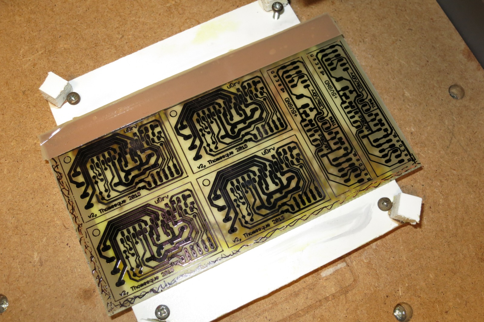

Incident s výbuchem (i když zrovna v něm jsou moduly nevinně) jsem vzal jako finální impulz pro ukončení QD8825 experimentu. Driver už si nakreslil, vyvrtal a částečně i výříz nástupce, dám tam Toshiby:
Poprvé jsem v GCODE použil subrutiny (tři - kreslení a dvoje vrtání - pro každý typ plošňáku, zabalený ve čtvrtý, která se volá pro každou instanci plošňáku s posunutými souřadnicemi pomocí G92), celkem zajímavé, přehlednější..
