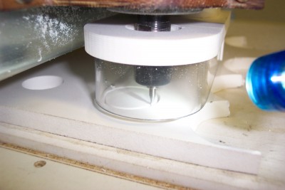

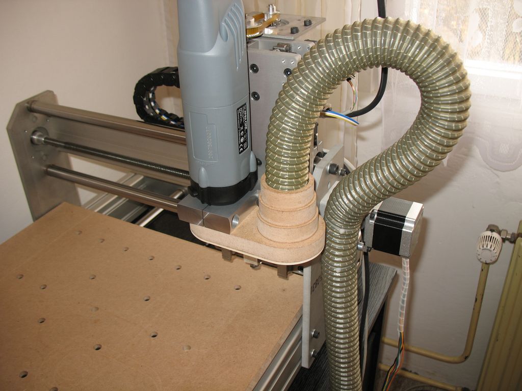

Tak uz mam skoro hotovo, jeste par dodelavek jako, namontovat mikrospinace na Y a Z, nejakou krabici na elektroniku a dodelat drzak odsavani (to zatim nevim jak - nejaky napad?). K

S tím odsáváním - já bych dal trubku svisle vedle vřetena, s tím, že se osvědčilo na spodním konci udělat takovou hubici - tak, že vřeteno prochází přes. Takovýho prcka je možné odsávat přímo do vysavače, jinak existují a prodávají se takové soudky na odlučování nečistot, myslím, že se to používá k vysávání krbového popela a stojí to cca 700,-

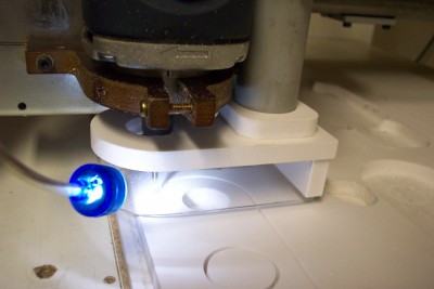

25. 12. 2008, 5:27

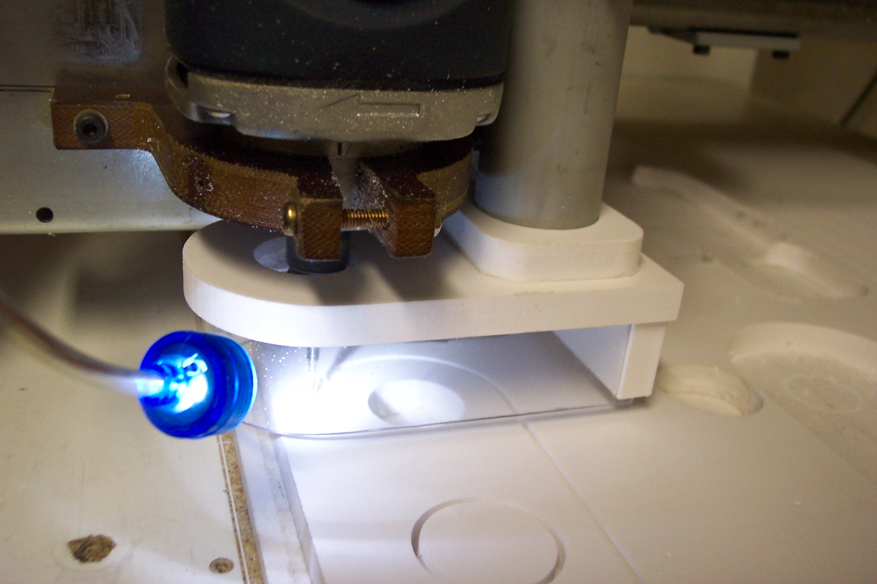

A co udělat něco takového ....akorat ted´ už bych tam dal místo plexi smetáčkové lišty co se používají ke dveřím.

dyntyd píše:A co udělat něco takového ....akorat ted´ už bych tam dal místo plexi smetáčkové lišty co se používají ke dveřím.
jj neco podobneho bych si predstavoval, posli mi vice fotek ruznych zaberu. diky. K

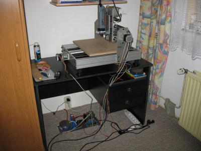

25. 12. 2008, 6:27
Karle, jakou máš vzdálenost spodní části domečku kuličkového pouzdra osy Y od stolu osy X, z těch snímků to není moc jasné, čili jak může být max.výška frézovaného dílu aby podjel pod osou Z.

Bob píše:Karle, jakou máš vzdálenost spodní části domečku kuličkového pouzdra osy Y od stolu osy X, z těch snímků to není moc jasné, čili jak může být max.výška frézovaného dílu aby podjel pod osou Z. Rosta
61mm. K

25. 12. 2008, 8:20
Tak na modelařinu je ta výška v pohodě, no a když kopyto bude větší
tak se to vezme na dvakrát. :wink: Rosta.

25. 12. 2008, 10:05
Ahoj tyto fotky jsou od Alana, vyrobil jsem podobný odsavač , ale fotky jsem nenašel

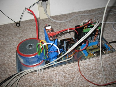

Dívám se že máš driver z cncshopu - který to je typ a jak se to chová ve srovnání s TA driverem?

Proč bys použil raději smetáčky? Myslíš, že to bude lépe sát??

garmont píše:Dívám se že máš driver z cncshopu - který to je typ a jak se to chová ve srovnání s TA driverem?
jj, jsou dobry a potreboval jsem vyssi proudy. K

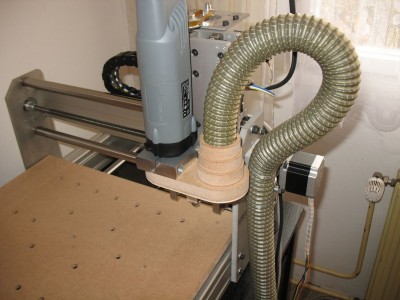

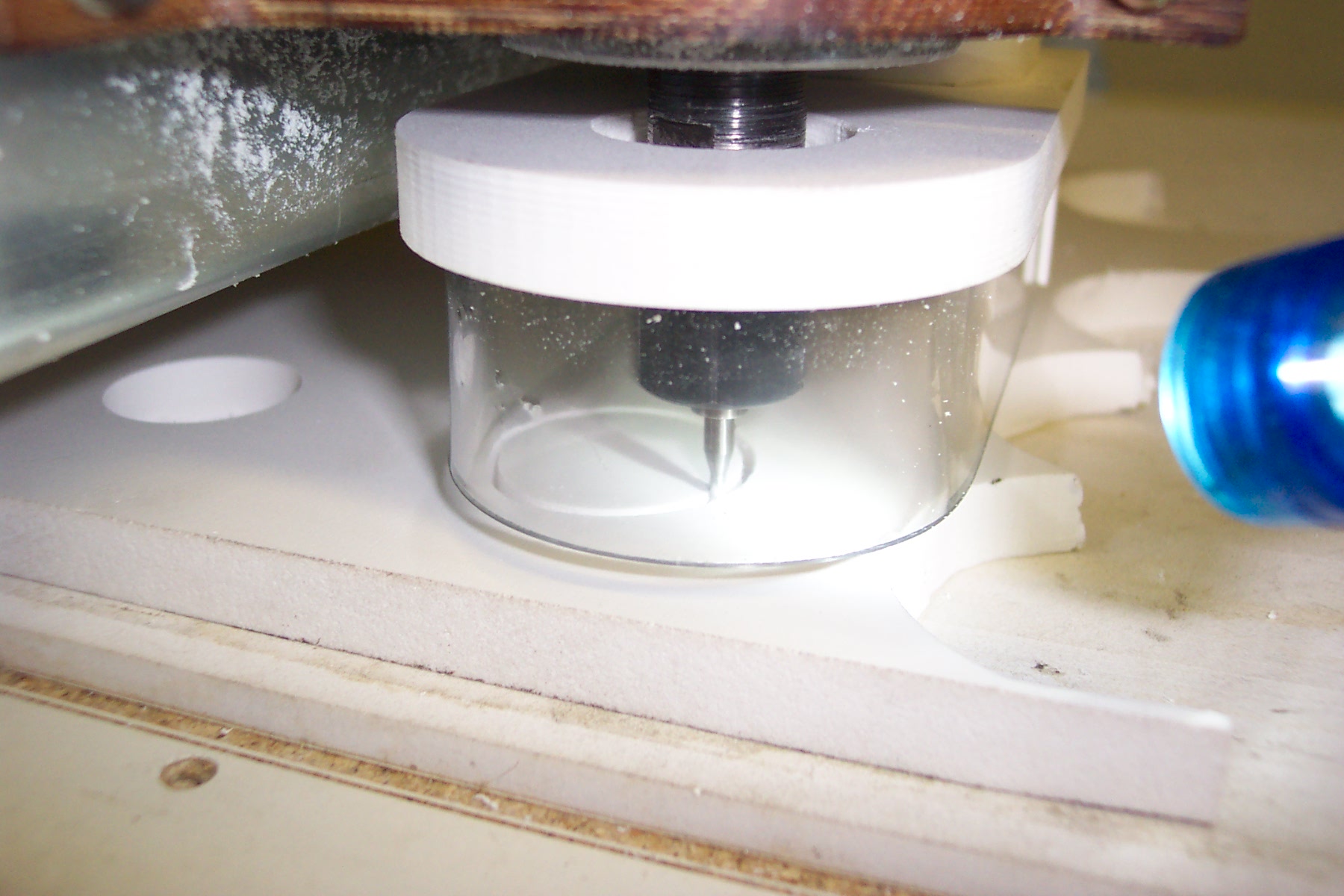

19. 11. 2009, 9:04
konecne se mi podarilo dodelat odsavani :D ( vice fotek tady: http://www.digisonic.cz/cnc.htm )

To vypadá pěkně, jak to funguje v praxi - stíhá to odsávat?

garmont píše:To vypadá pěkně, jak to funguje v praxi - stíhá to odsávat?
jj, odsava to dobre a zalezi na tom jestli tam dam pridavny krouzek ( http://www.digisonic.cz/IMG_6786.jpg ) nebo ne - drzi na neodymovych magnetech. Uvidime jestli toto reseni bude v praxi pouzitelne - bez krouzku mam volnejsi prostor pro vymenu nastroje.
