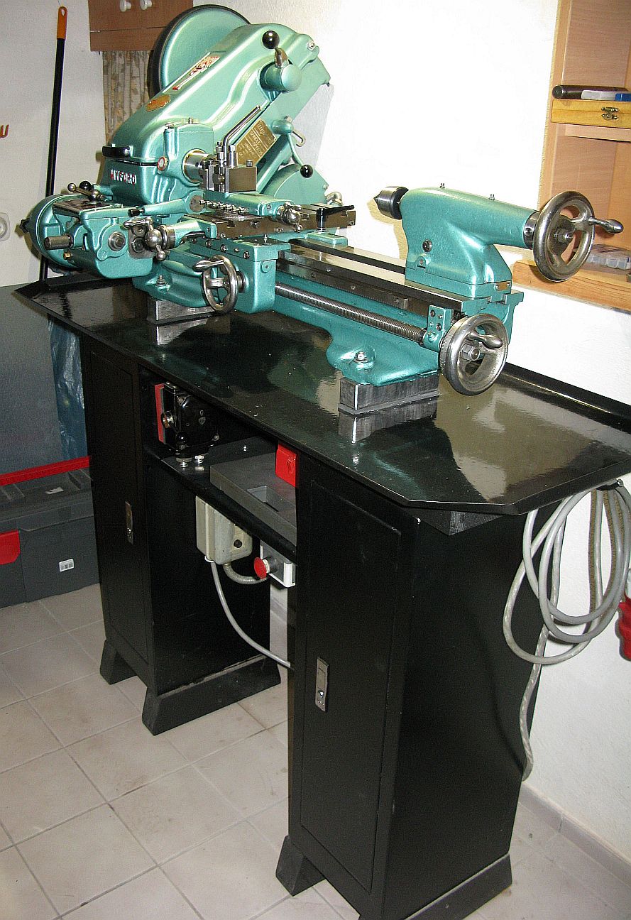

Tak skoro dokončeno.
Už mi zbývá vyřešit v "dílničce" zásuvku na 380V a .... pak budu jen sedět a koukat :lol: :lol: :lol:
Naposledy upravil(a) mikiki dne 3. 11. 2013, 3:51, celkem upraveno 1 x.
PAKO.ll
Příspěvky: 1419
Bydliště: ŠKVOREC
8. 9. 2013, 6:25
krasaveček !!!
chb
Příspěvky: 3951
Bydliště: Havl. Brod
8. 9. 2013, 7:43
tu zásuvku neřeš, ještě by sis ho umazal :) pěkná práce ....
pavlaxy
Příspěvky: 1885
8. 9. 2013, 4:10
Moc hezký stroj :D :P je vidět ta spousta práce ....
Miller
Příspěvky: 1036
Bydliště: Louny
8. 9. 2013, 4:41
Musel jsem se vrátit na první stránky, jak vypadal. Teď je opravdu Super ! Moc pěkná práce :D

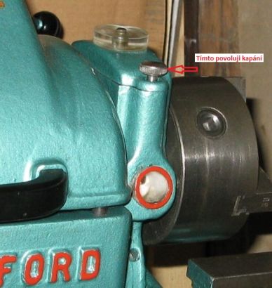

Chtěl bych se zeptat a poprosit povolanější/zkušenější jak máte nastaveny u starších soustruhů kapátka - prostě jakou máte s tímto typem mazání zkušenost?
Já to u Myfordu mohu nastavit jen šroubkem a nevím jakou to má mít periodu tzn. 1 kapka za minutu/sekundu???
Minule jsem naplnil nádržku a nějak to nastavil, ale samozřejmě jsem zapomněl zavřít(utáhnout šroubek) a na týden odjel.
Po příjezdu všechen olej ve vaně.
Příspěvky: 3842
16. 10. 2013, 10:08
mikiki píše:Chtěl bych se zeptat a poprosit povolanější/zkušenější jak máte nastaveny u starších soustruhů kapátka - prostě jakou máte s tímto typem mazání zkušenost?
Nic tam nešteluj, jednou dvakrát za šichtu :D to nazvedni ať tam trochu kápne, jinak ti to vždycky vyteče, pokud tam jsou bronzové pouzdra tak to nezadřeš, to nemusíš mít strach :wink:

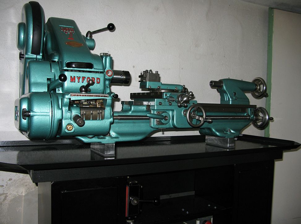

Tak repase je už skoro hotová (možná ještě vyměním jedno pouzdro v Nortonce) a pak si začnu "hrát" s jinou mašinkou :D

Naozaj pekná práca a aj samotne vlákno je dobre(veľa fotiek). Jedno s tých lepších :wink:
Dúfam že bude aj nejaké to video s obrábania a poznatky čo sa presnosti týka a iných poznatkov.
Jednoducho je super pohľad na dobre odvedenú pracú a „zdravý prístup k veci „ :)
