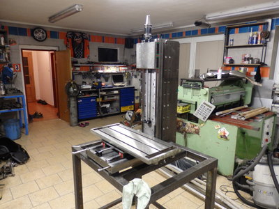

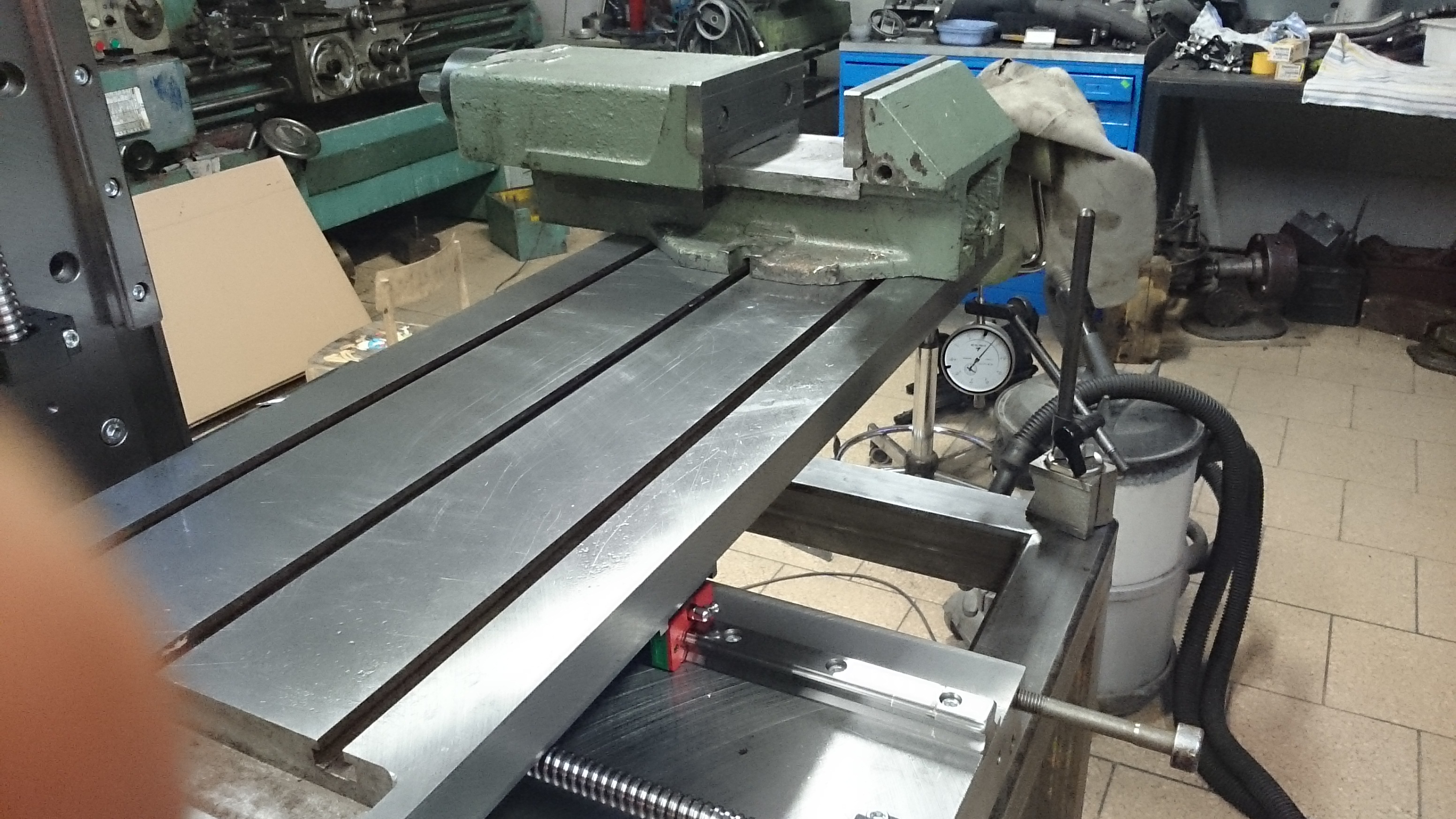

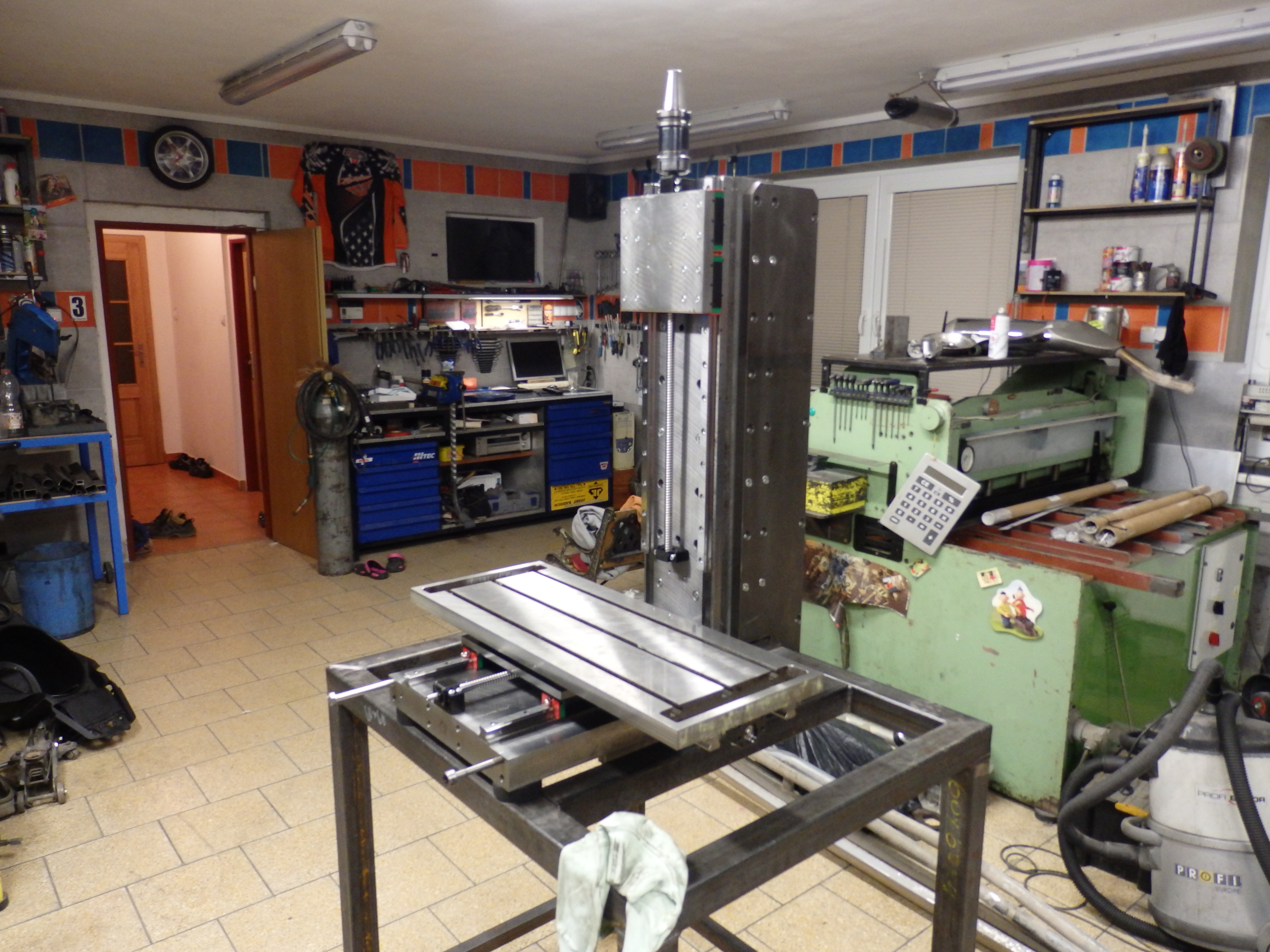

Cau,potreboval bych pomoct s vyberem motoru...jak silne ?? jestli Km nebo jit do serv??cim to ridit ...proste celou elektriku

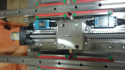

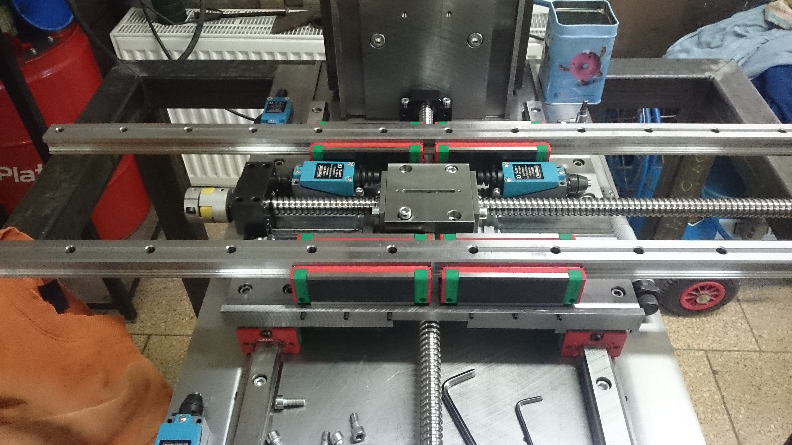

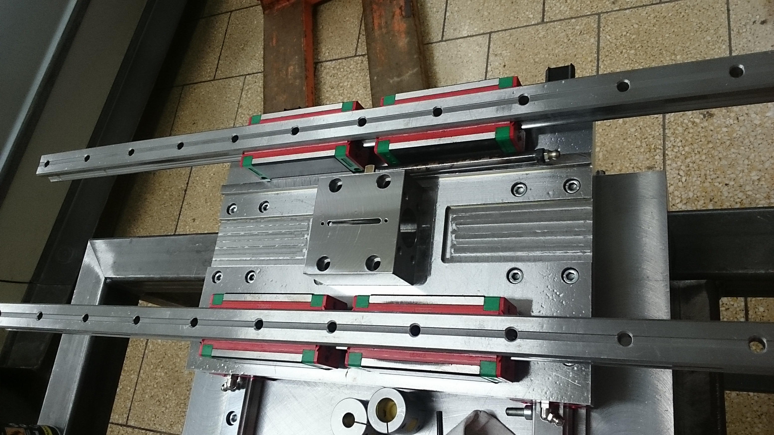

Ahoj záleží co od mašiny čekáš :-) Dle fotek vidim, že máš kulíčkáče asi 20x5 :-) 3 fázové by byly super při dnešních cenách :-)
Mrkni na tenhle set :-) http://www.cncshop.cz/set-3osy-4nm-6-8nm" onclick="window.open(this.href);return false; nebo možná bych zavolal nebo napsal do GRAVOSU pan Vostárek ti určitě dobře poradí s jejich komponenty ktere jsou kvalitní :-) Jak driver tak 3F motory tak napajeci zdroj :-) a s kombinací GVE64(125) by ti to mohlo lítat 125mm/s při přejezdech.
Jinak osay X se mi zdá celkem vratká když sou ty vozíky tak blízko u sebe nezkousek si dávat pod tu blotňu osy X hodinky a zkouset tlacit nani zezhora? V lepším případě přidávat závaži kvuli přesnějšímu zjištěňí ? Mám pocit že se to trošku prohne :-)

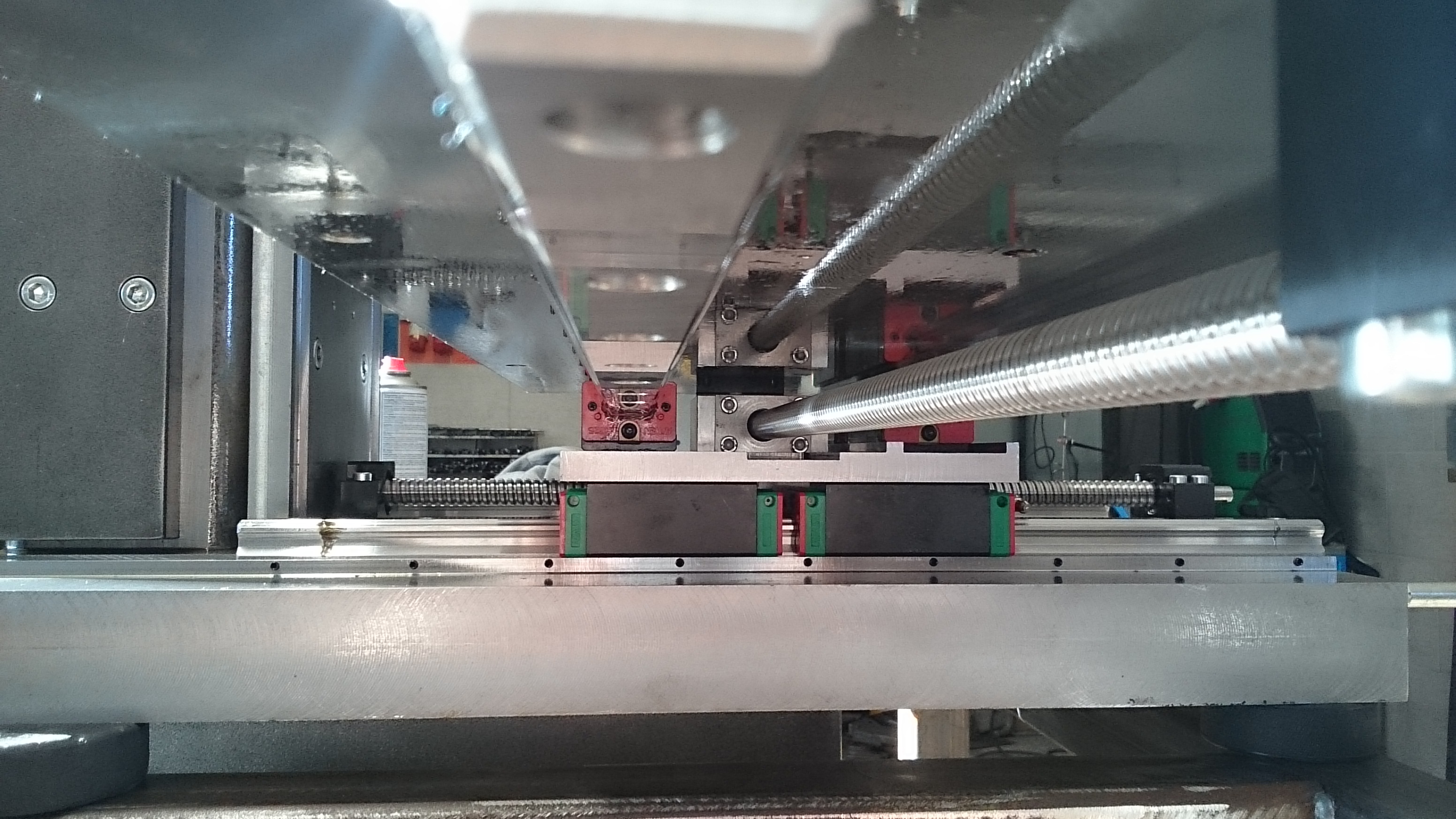

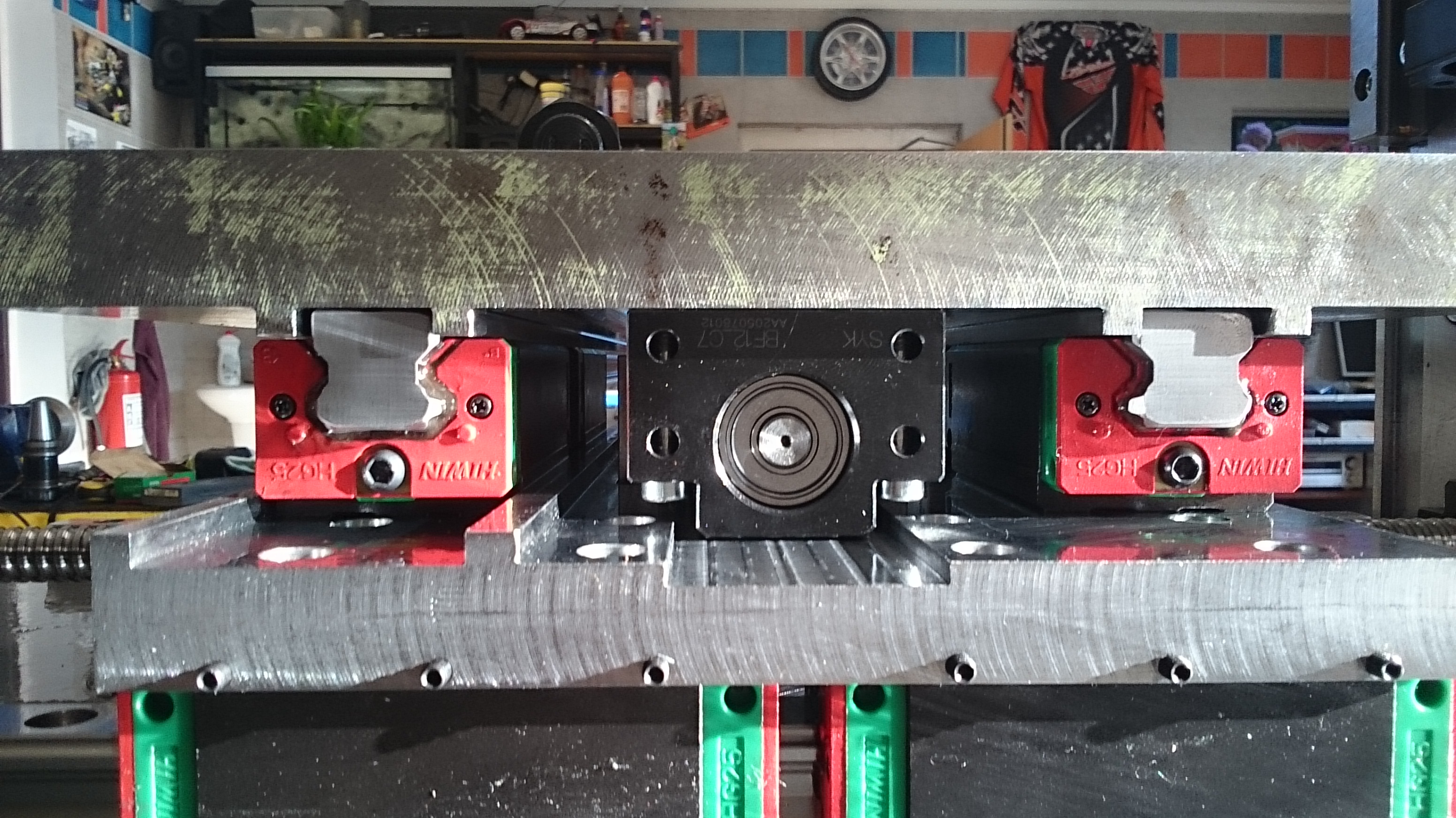

pri 30 kilech na konci stolu to spadne o 0,25mm ,ty voziky nejdou dat vic od sebe ,kvuli sroubum spodnich voziku,na druhy strane u voziku se to hne do 0,01

Možná bych se nebál i varianty na Zko servo a na X a Y 3F krokáče :-) Ale to záleží na financích :-)

Ahoj,vypadá to dobře :) .Ten set je ale moc drahý,na cncshopu mají sice fajn drivery ale motory je lepší vzít u microconu.Jsou minimálně stejně dobré jestli ne lepší.(Asi to budou ty samé :) )
Na routeru to takhle mám-drivery 80V,8,2A+microcon 9 Nm,bez nějakého tuningu to jezdí s 5kou šroubem 2700mm/min.Vychází to 2300,-za driver+1300,-za motor.A motory 4,1 Nm mají teď po 580,-korunách. :)

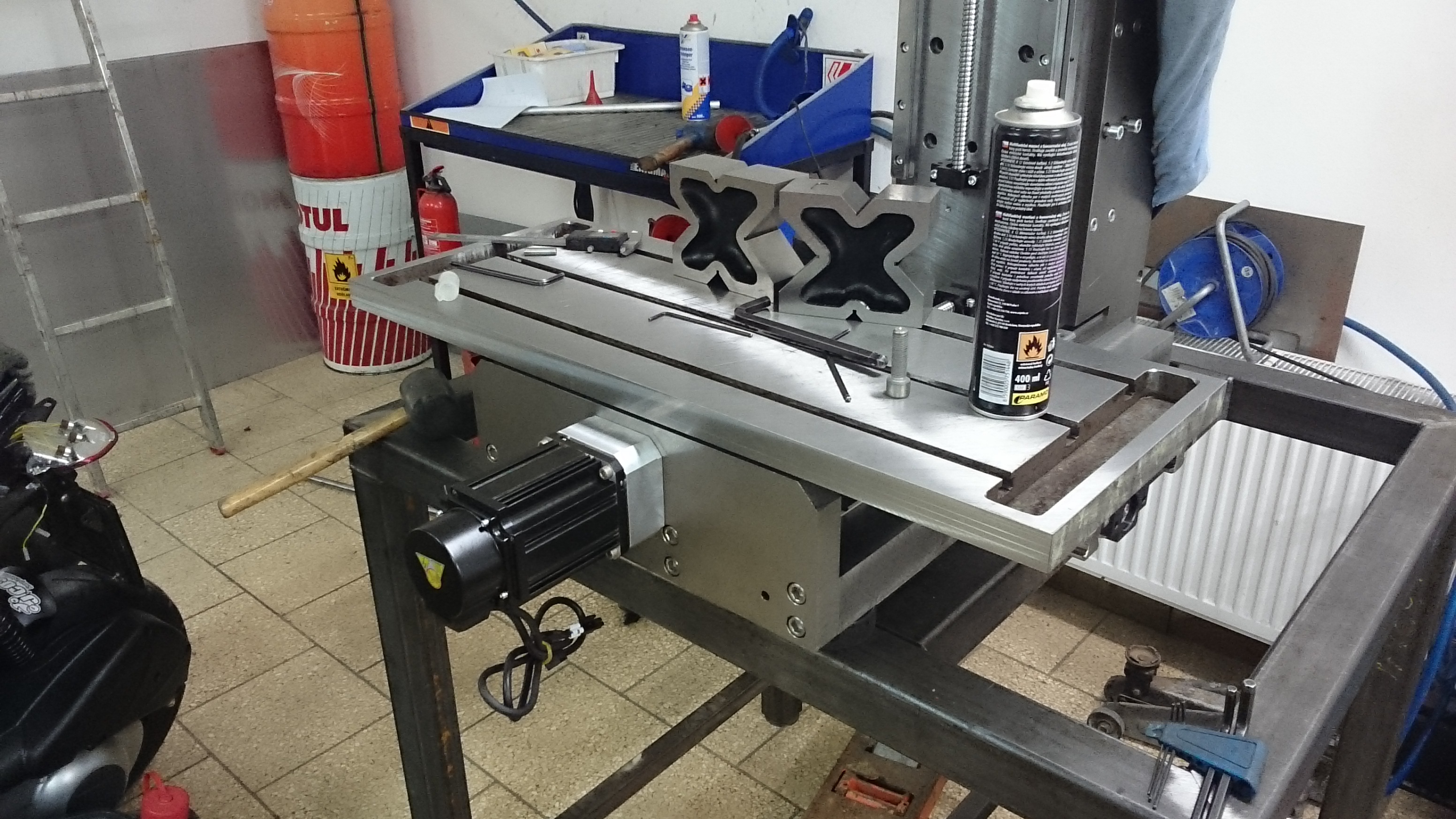

Já bych tam šoupl serva :-) , ale záleží na co to chceš a kolik na to máš.

ja bych tam dal radsi ty serva ,kvuli zpetny vazbe ,akorat nevim co je k tomu potreba nebo na koho se obratit aby mne udelal nejakej set, komplet aby to nebyla naka sr..a,Gravos asi serva nema?? co jsem koukal
a o cene nemam predstavu

... kolik na to máš vyčleněno, jestli 10táců, tak 2f krokáče a modrou desku z číny, ale tím tu hezkou mašinku zabiješ, 30tis komplet Gravos 3f krokáče (serva taky umí), nebo 50tis a máš serva :D vše kompletní vč. zdrojů
P.S. Není 3f krokáč jako 3f krokáč, porovnej ty Gravosácké a ostatní na průběh kroutícího momentu/ot.min. a uvidíš, když máš pak při plné rychlosti 10% krouťáku :D
P.P.S. nepřeháněj to z Nm, ty motory jsou pak hovádka, co se neumí mrskat ... nad cca 2Nm se to láme do pomala

Okok po neděli brnknu do Gravosu,určitě mi něco nabídnou asi půjdu do serv,uvidím podle ceny,kdyztak počkám zas chvíli....Díky všem!!!

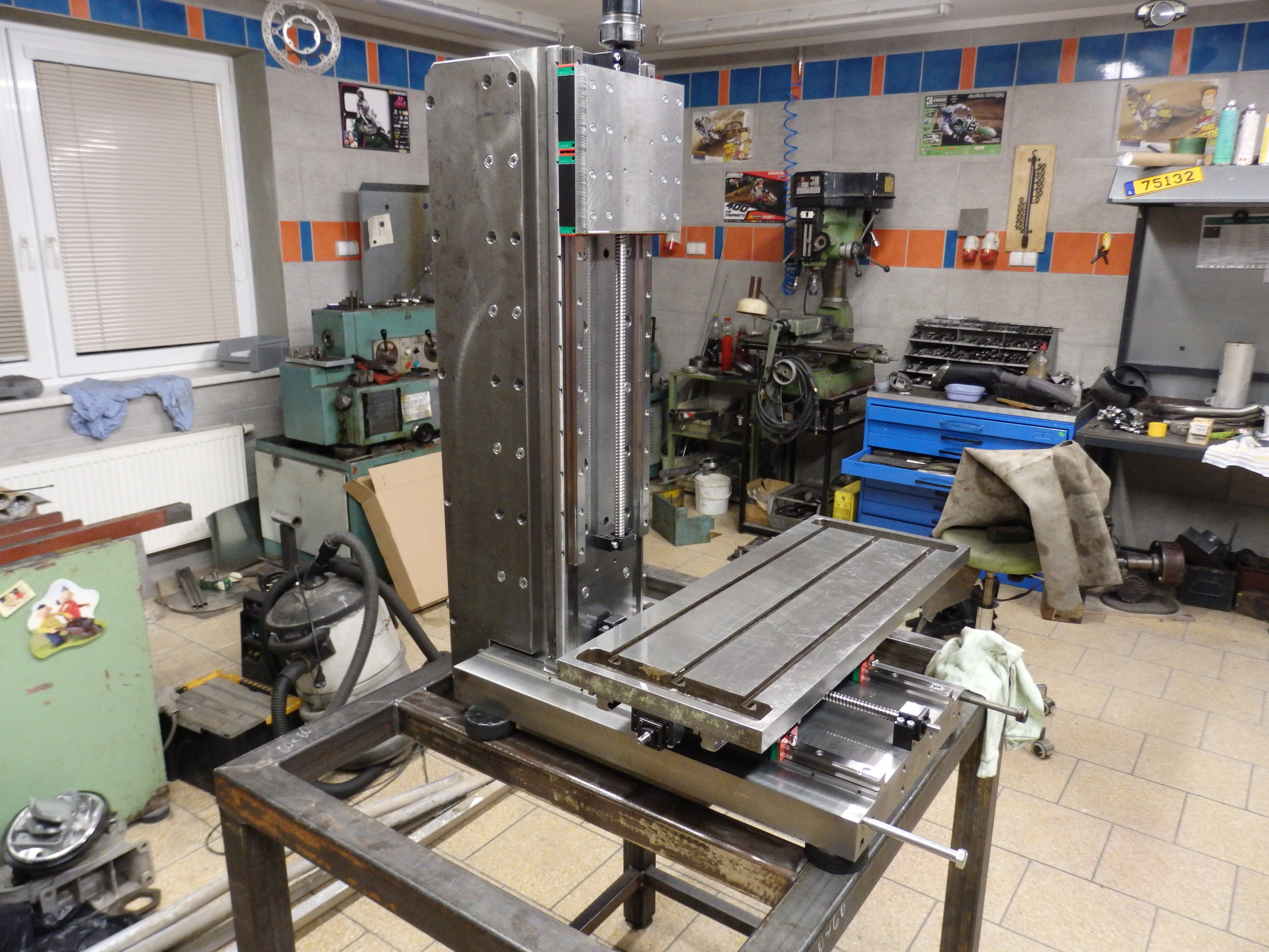

Asi tak..jinak cekam na zbytek zasilky...a premejslim jak mazat matice a kam a kolik dat spinacu....

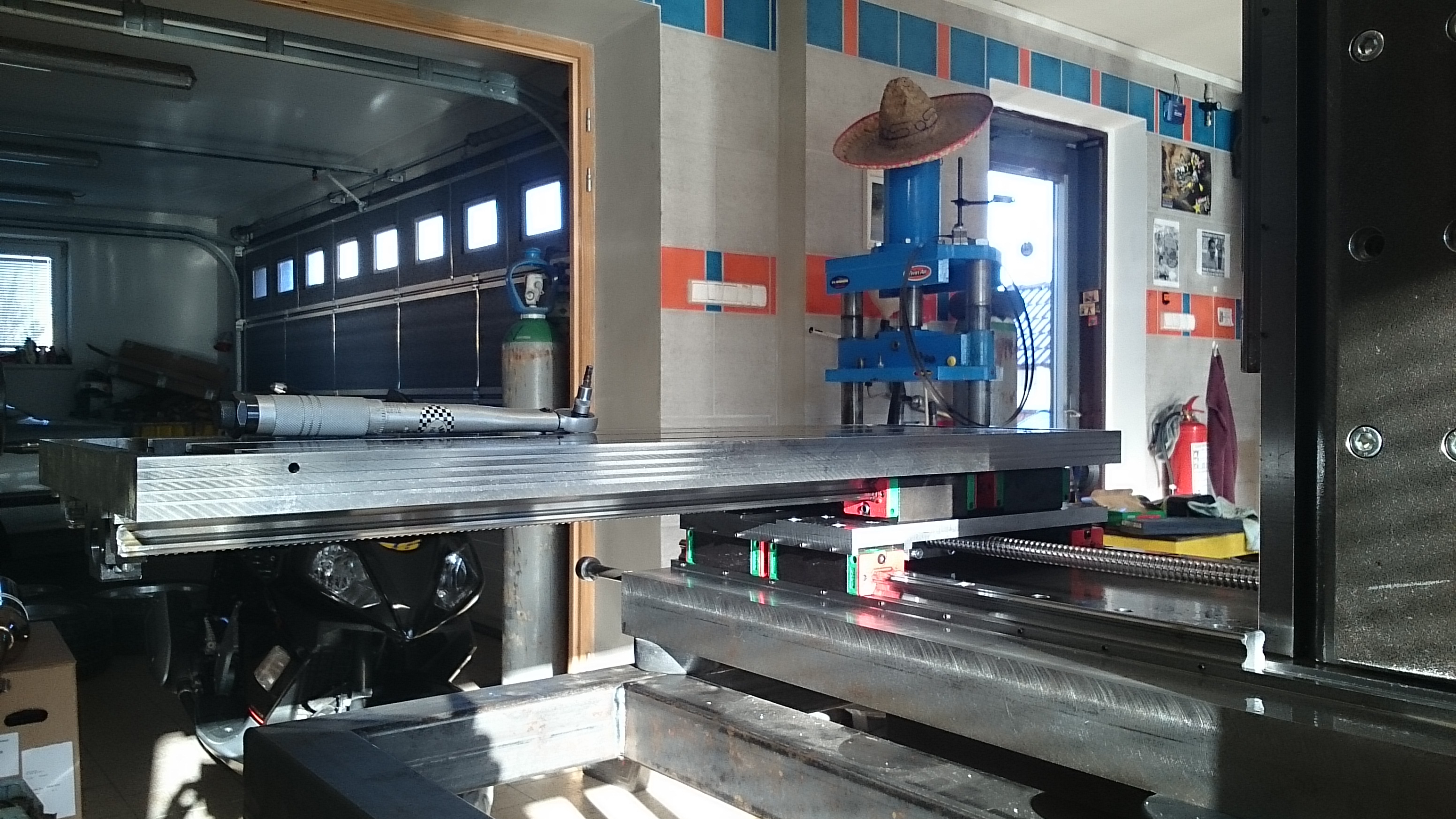

Jo a ten stul ,nevim jestli pisu dobre se "Prohne" do 0.05,protoze se to hlo cely ,je to zatim polozene na pukach

Litá to velice slušně,pastva pro oko:-)
Co to je nakonec za motory.Ideální by bylo kdybys to cele vypsal.
Jaky materiál,voziky,lineary,šrouby,motory,třeba i času kolik apod,uděláš všem přehled.
