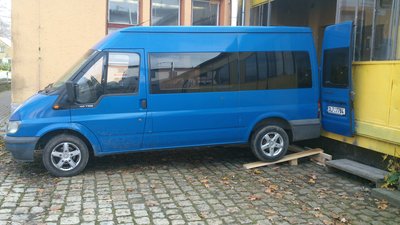

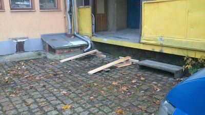

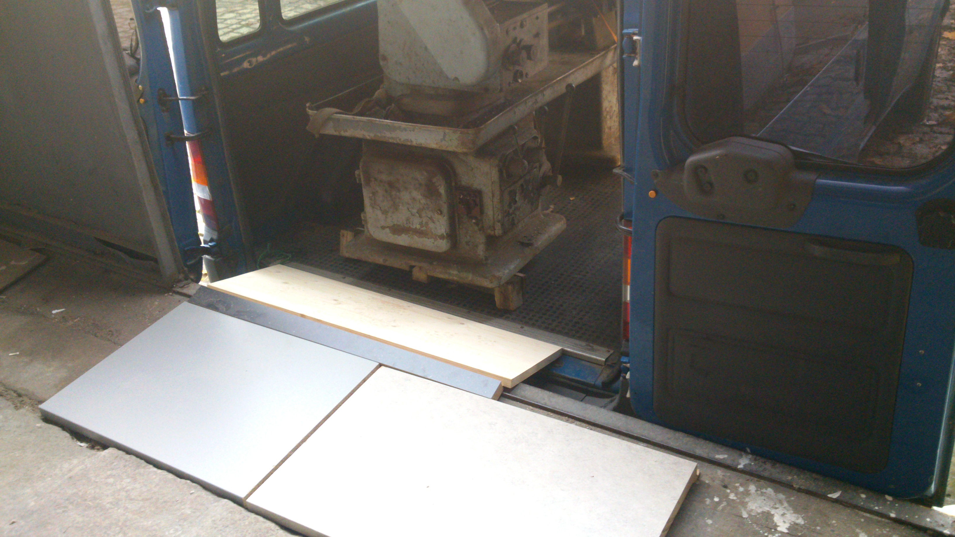

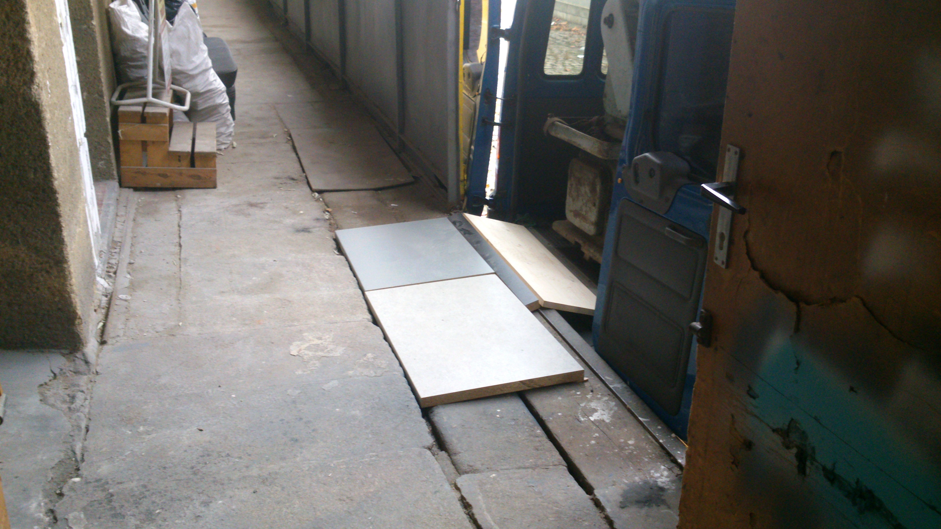

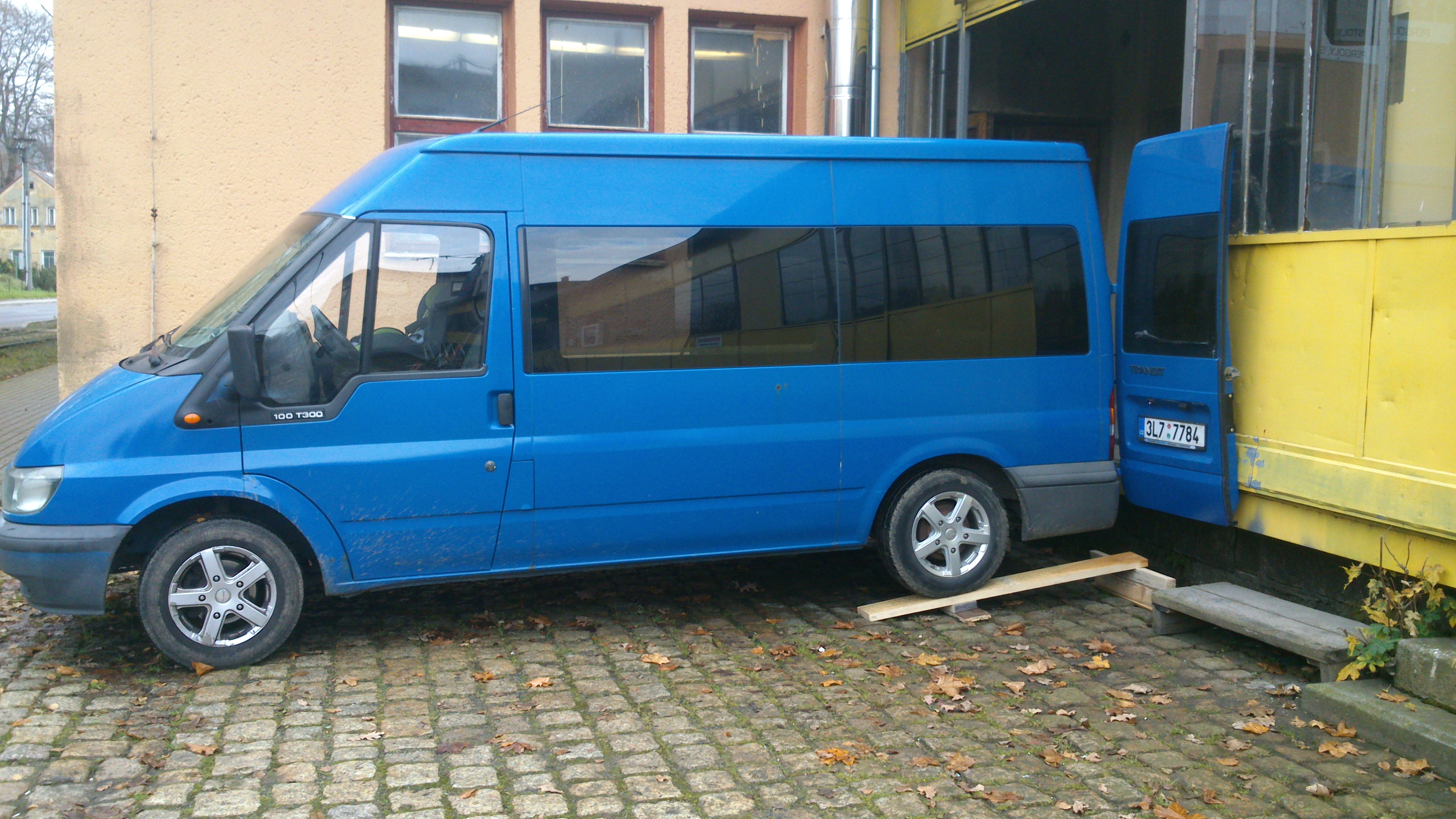

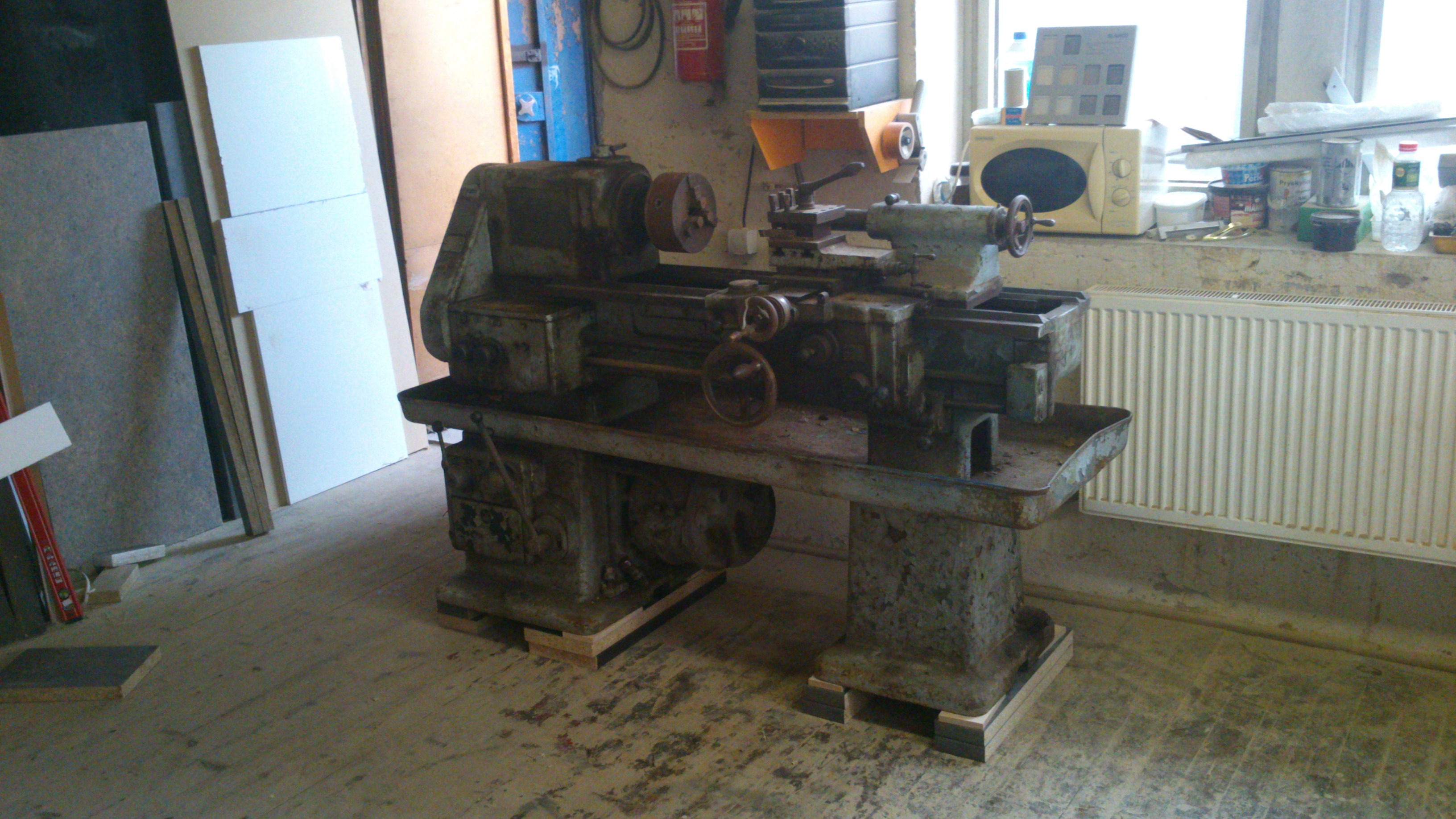

Děkuju, neboj fotky sem budu dávat nejen pro to abych dostal rady co a jak kde udělat povolit, rozebrat :D Přikládám první fota ze stěhování. Stěhování dopadlo dobře, nakonec stačilo 5 lidí a 2 paleťáky. Mohl bych zkušené požádat o rady čím začít?

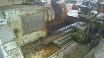

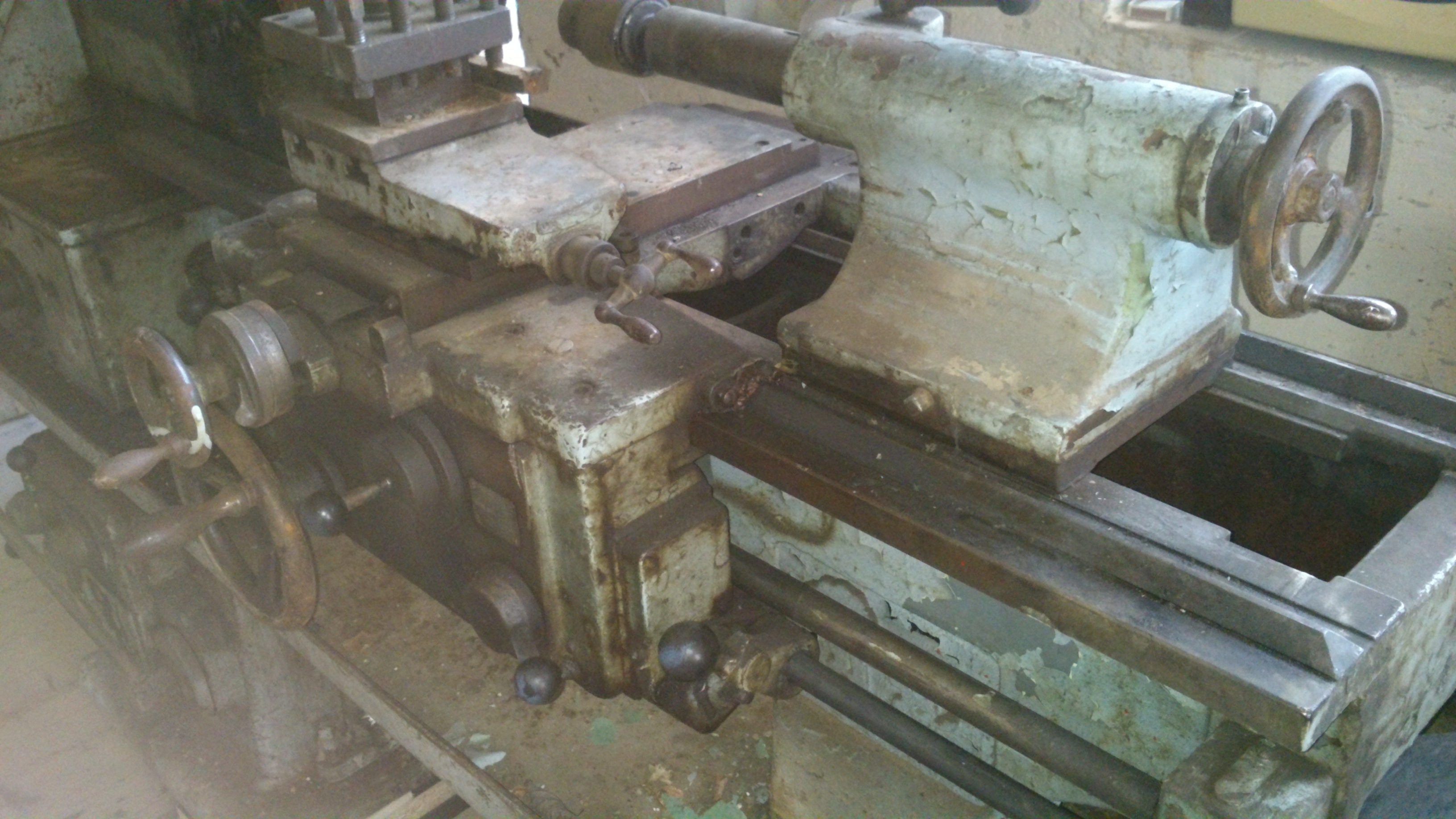

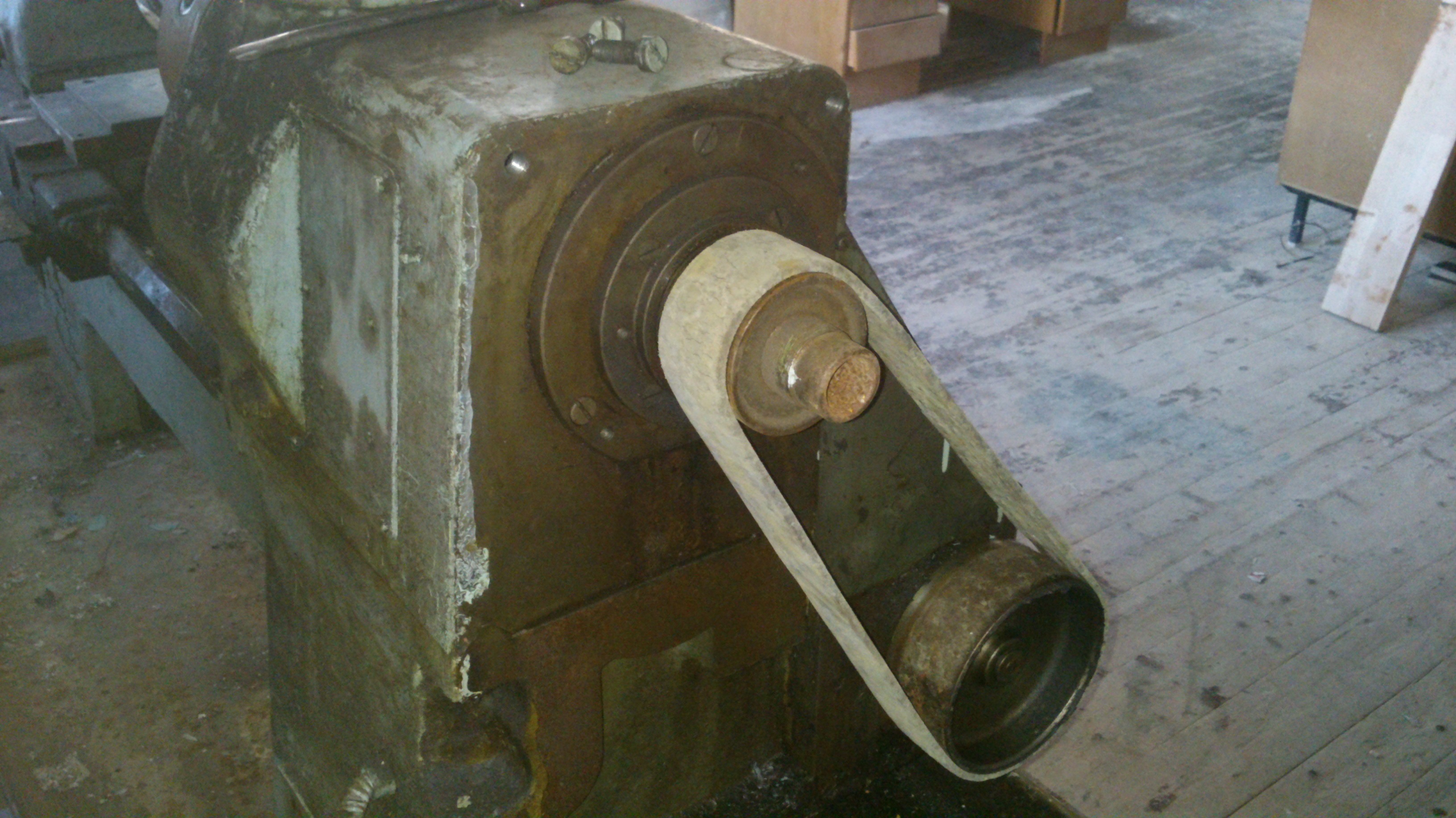

trochu překvápko
čekal jsem, že pod tím krytem vlevo budou klasicky kola posuvů ??? a on řemen ???
nemá to tím pádem ani posuvový šroub, neumí to řezat závity
bez toho se dá žít

Jestli to správně chápu tak by to mělo umět. Dole je ozubený hřeben a je možnost dát automatický posuv jak podélně tak příčně. Ale třeba se pletu. Nicméně pokud to nepůjde tak se nic neděje, bez toho se dá jak píšeš žít.
Očista, jasné. Jen když už to budu čistit tak bych to rovnou rozebral a vyčistil a promazal i uvnitř.
Příspěvky: 7611
26. 10. 2013, 4:50
strojní posuv jako takový to samozřejmě umět bude, příčný i podélný
ten řemen ale nemůže zajistit synchronnost chodu suportu a vřetene což je pro řezání závitů nezbytné, řemen má prokluz
pro řezání závitů je používáno tažení suportu šroubem, je to mj. přesnější než posun převody a ozubeným hřebenem
pro strojní posuvy pro soustružení se používá pohon převodovky v suportu tyčí s drážkou, to je na této mašině ta horní, a přes převodovku suportu buď na pastorek hřebene nebo na příčný šroub
ta spodní tyč je v tomto případě pravděpodobně použita pro zapínání spojky
z té první fotografie na začátku vlákna to nebylo moc zřejmé, asi si toho nevšiml nikdo z diskutujících, nikdo na to neupozornil
asi jsme všichni předpokládali běžnou kombinaci horní tyč = závitový šroub, spodní tyč = pohon převodovky suportu a spojka by se ovládala tou dlouhou pákou na levé noze
absence možnosti řezání závitů je dost nezvyklá, ale ne nelogická
u zjednodušených strojků typu PROMA 700 které mají jen závitovou tyč, jak se tu o ních diskutuje paralelně ve druhém vlákně, je hřeben použit jen pro ruční posuv, pro podélný strojní je použito tažení suportu závitovým šroubem

Miller
Příspěvky: 1036
Bydliště: Louny
26. 10. 2013, 8:15
testone píše: ... u zjednodušených strojků typu PROMA 700 které mají jen závitovou tyč, jak se tu o ních diskutuje paralelně ve druhém vlákně, je hřeben použit jen pro ruční posuv, pro podélný strojní je použito tažení suportu závitovým šroubem
Pokud má závitový (vodící) šroub drážku, plní obě funkce, tj. buď suport táhne půlená matka (pro závitování), nebo stejný převodový mechanizmus na hřeben, jako u té drážkované tyče.

nenech se rozhodit, myslím, že podle fotek vůbec nevypadá špatně. Řekl bych, že leckdo kupuje srovnatelný stroj z bazoše za několikanásobek.
na to že je ze šrotu mne překvapuje minimum rezu ... to bych dle prvních informací čekal daleko víc zrezlé.
rozebrat, vyčistit, složit ... doufat že nemá strhanou převodovku či něco podobně nepěkného uvnitř ... ale to vše je nějak řešitelné - základ je masivní a myslím, že bude dobrý a o ten hlavně jde ....
