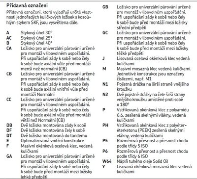

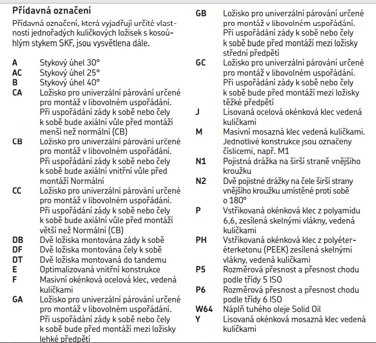

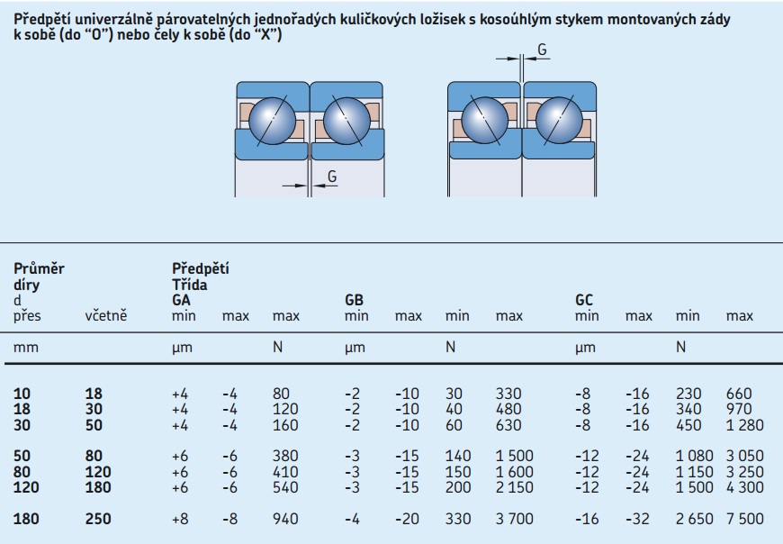

Díky diskuzi, která se tu rozvinula jsem snad konečně pochopil v čem je výhoda ložisek s kosoúhlým stykem. Výhoda tedy spočívá v tom, že se navlečou na hřídel a stáhnou k sobě na krev a tím by měly mít ideální předpětí. Oproti tomu kuželíková ložiska nelze utáhnout na krev, ale musí se utáhnout od oka tak, aby nebyla moc volná, ale ani moc utažená. Parametry ložisek s kosoúhlým stykem se poznají dle přídavných označení, viz následující tabulky pro ložiska SKF
Z těchto tabulek bych řekl, že se na sebe ložiska nemají utahovat úplně na krev, ale v rozmezí uvedeném v tabulce. Celý dokument je možné stáhnout zde, určitě stojí alespoń za prolistování :)

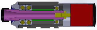

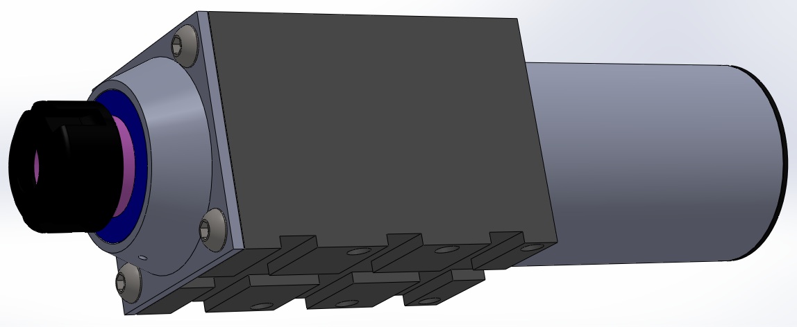

Pokud se vrátím k původnímu tématu poháněného nástroje, tak se vývoj zastavil na volbě motoru, čím víc o tom přemýšlím, tím víc mi přijde modelářský BLDC motor jako nevhodná volba, jelikož to potřebuji mít emulzi-odolné, tak nepřipadá v úvahu chlazení náporem vzduchu, celé to mělo být uzavřené, viz obrázky níže. Bojím se toho, že se motůrek při zátěži upeče. Další myšlenka, která v současnosti vede, je použít malý PMSM(synchronní servomotor), který je voděodolný, takže by se připlácnul na vřeteno shora stejně jako je teď plánovaný BLDC na obrázku, jenomže PMSM by byl větší, přišrouboval by se přímo na tělo vřeteníku, tím by odpadlo jakékoliv krytování a bylo by hotovo.
Na obrázku není nakreslené uchycení BLDC motoru(červený), je tam zatím jen hozený pro představu kde zhruba bude a jak bude asi velký
Takže nyní čekám než mi přijde BLDC motor a sháním PMSM :D Co už je definitivní je skladba ložisek, přední kosoúhlá ložiska budou 7204, které už mohu koupit. Předpokládám, že koupit obyčejná ve třídě přesnosti P6 asi není zrovna ideální. Díval jsem se tedy po nějakých kvalitnějších a našel tento obchod. Dle požadavků na vřeteno bych rád vrtal i frézoval, tedy potřebuji, aby ložiska zvládala radiální i axiální síly, úhel styku 25°-30°. Dále bych je namontoval čely k sobě, takže hledám označení O, ale žádné takové tam nevidím, díval jsem se i na jiné stránky a nic moc jsem nenašel. Ještě musím dodat, že bych se rád držel s cenou ložisek trochu při zemi, líbilo by se mi, kdyby pár nešel moc přes 1000kč.

neuvažoval jsi nad servem ? ty malé serva kolem 800W se daji sehnat i do 9000otaček. a krouťak bys měl prakticky od 0 až max
kolik tam maš mista na delku ?
třeba servo BSH0551 ma na delku 135mm a zakladnu 55x55mm

Z toho plyne otázka, jak velký bude rozdíl u ložiska za 100kč x za několik set x za několik tisíc. Má cenu tam kupovat ložiska v cenové kategorii jaké si představuji nebo je to blbost a mám koupit lepší?
tak znova
rozdíl mezi obyčejnými kosoúhlými a drahými je v tom, že mimo jiné ta drahá univ. párovatelná mají stejnou výšku kroužků a definovanou pozici mezi nimi - přesazení, to je to co při správném uložení dělá právě to správné předpětí, to je to, co je na nich tak drahé - nutnost ve výrobě dodržet několika vzájemně závislých (a navíc blbě měřitelných rozměrů ve velmi úzké toleranci
ta obyčejná tohle NEMAJÍ, proto použít je bez dalšího do uložení viz návrh 3 je sázka do loterie, buď to bude mít vůli nebo se to bude zadírat, otázkou je, zda těch třeba 0,05
"pružné" vúle (jak kuličky při zatížení a posunutí nabíhají na tenkou stranu kroužku) hobíkovi vadí a zda je schopen je nějak definovaně změřit
setkal jsem se s tím, že rozdíly ve výšce kroužků ložiska a poloze byly v DESETINÁCH
při použití těch obyčejných kosoúhlých ložisek je nutno individuálně vymezit rozdílné výšky a polohy kroužků, např. tím způsobem co tu prosazoval Echt (jeho konstrukce je naopak taková, že té základní vlastnosti univ. párovatelných ložisek nevyužívá) nebo použitím různě vysokých rozpěrných kroužků vnějších a vnitřních
je to pracné, náročné na pečlivost a kvalifikaci zhotovitele a s obtížnou opakovatelností, nikoli nemožné
