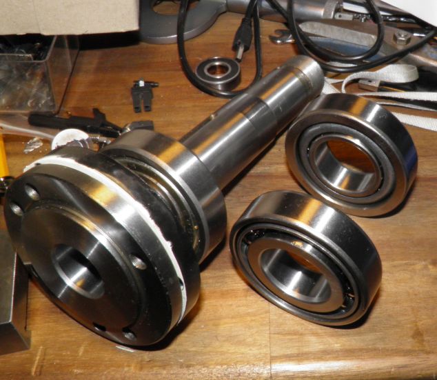

darc: jaké 7206 jsi tam dal?
darc
Příspěvky: 310
Registrován: 25. 12. 2014, 9:24
Bydliště: Malinovo
1. 2. 2016, 8:23
7206 co ja ti viem ake mali dalsie oznacenie.. ale boli s kosouhlym stykom , dali mi ich v obchode, cena cca 10€ za kus.

Takze skoro po roku a pol predne lozisko KO, vola jak prasa, hluk..
Vcera som rozobral sustruh, dnes musim kupit nove loziska,
Pred rokom a pol som namontoval 7206, ktore som kupil za10€, nevedel som o nich nic viac...
Dnes sa asi budem pytat v predajni.. co mi predavaju.. lebo menit loziska kazdy rok a pol sa mi nechce...
Vymena lozisk ako taka je v pohode... daleko viac vasu mi zozerie usadenie vretena na loze, vycentrovanie konika. atd..
ale ma to aj pozitivnu stranu, mam asi 3/4 roka kupene nejake tuningove diely v sufliku a nove presnejsie, spolahlivejsie odmeriavanie, aspon to vsetko nahodim..
Riso
Příspěvky: 7448
11. 5. 2017, 8:21
spíš než na vadný ložisko bych usuzoval na nějakou zásadní chybu při montáži nebo konstrukci uložení, možná i zkříženou skříň vřeteníku nebo nějaký jiný problém tohoto typu
7206 je ložisko s kosoúhlým stykem, tím nelze jednoduše nahradit běžné radiální 6206 i když má stejné rozměry
mj. ho nelze použít samostatně, musí být vždy ve dvojici s druhým se správně nastaveným předpětím

vsetko je mozne, samozrejme mohol som urobit aj ja nejaku chybu.
Aj ked loziska mi montoval a lisoval skuseny clovek, co ma dost skusenosti s opravami stojov..
Ak by sme ich nahodili zle, myslim, ze pri mojich hodinach stravenych pri sustruhu by sa ta chyba prejavila skor.
Kupil som nove loziska znacky ZEN, mali by to byt nemecke loziska, zevraj kvalitnejsie ako ceske ZKL, co mi predavali povodne.. tak mi bolo povedane v obchode..
Su raz tak drahe ako ZKL... tak uvidime
