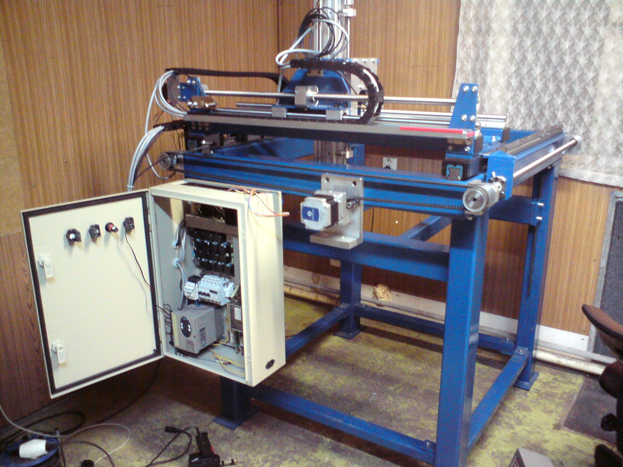

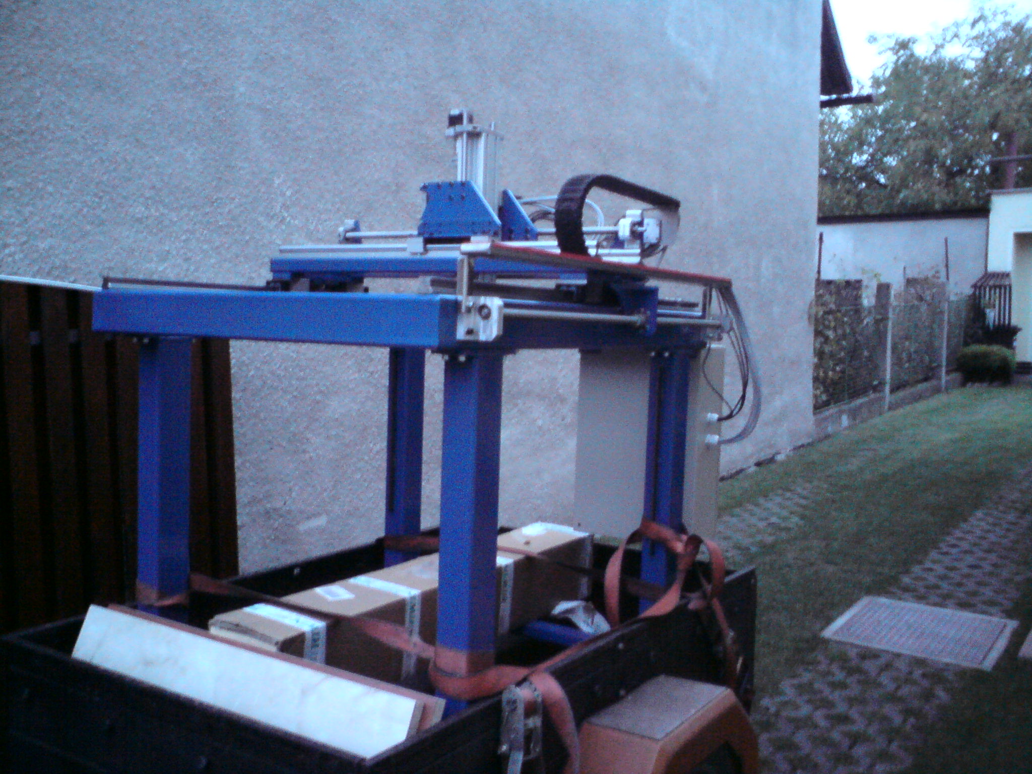

Tak se včera uskutečnilo přemístění frezky na pevné místo a povím vám že ve 4 jsme měli co dělat abychom to naložili a vyložili :D

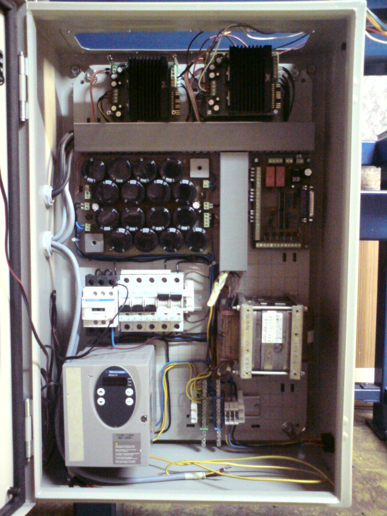

Ahoj tak po dnešku je mašinka provozu schopná ... ted přichází chvilka ladění a odzkušování a pak už jen randit :)

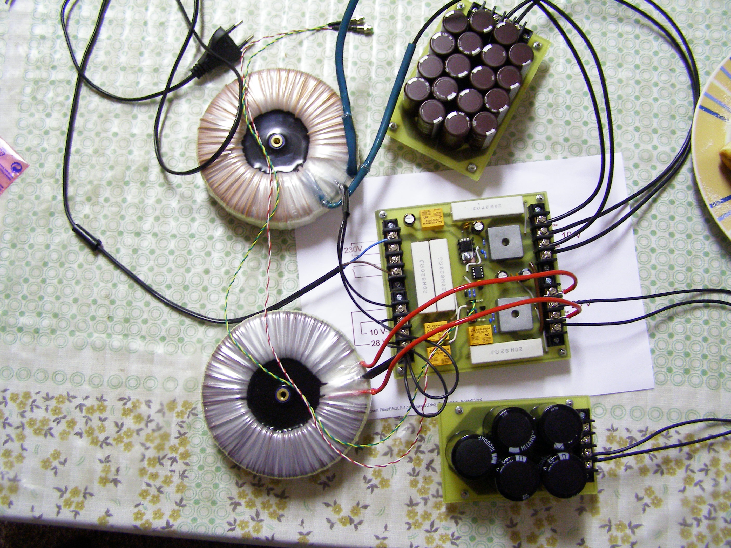

Ahojky :D ,
pohled do skříně mmne ujistil že filtrace bude řádná šetnáct kousků si ovšem vezme příslušný nabíjecí proud a tedy dokáže vyhodit jističe dost "daleko" pak přijde na řadu softstart na vstup trafa...dlouho jsem si stroj prohlížela,protože se mi celkově líbí :D :P

13. 12. 2009, 10:06
Pavlínko, tady jich máš těch kondíků ještě víc, ale bud' klidná, ten softstart vymyslel a vyrobil pro mě CZ_Pascal :wink: Zatím pouze na stole, při ukázce činnosti :D a za chvilku to celé půjde do skříně :lol: Rost'a.

14. 12. 2009, 9:08
Pěkný stroj, také připojuji ke gratulaci. Soft start je dobrá věc, to já jsem to u své mašinky řešil podstatně primitivněji, kdy každý motor má své trafo a postupně je spínám k síti "ručo fučo" ... :)

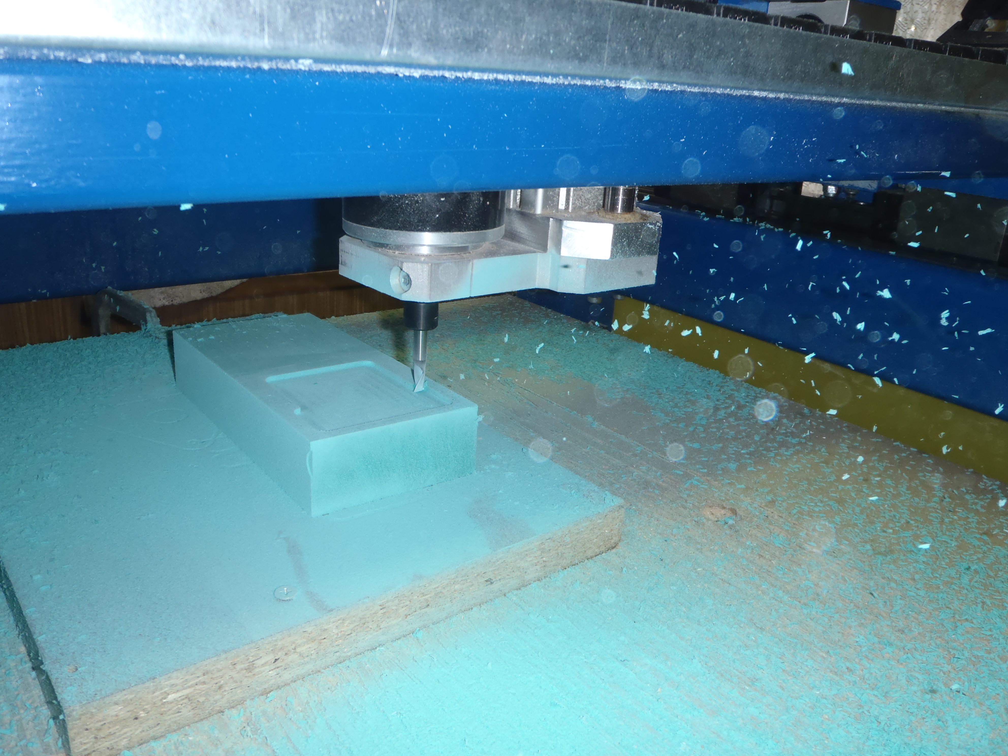

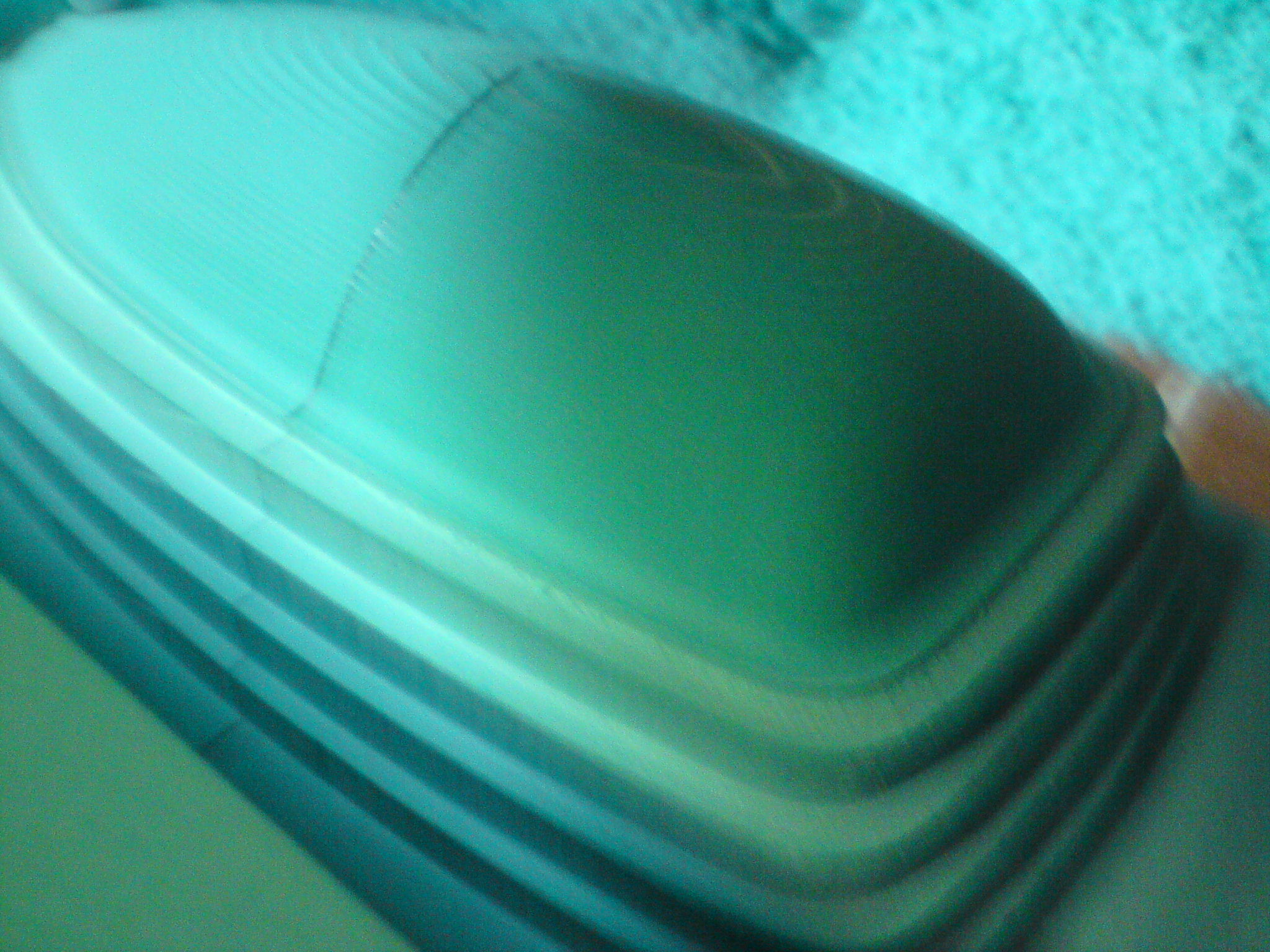

29. 12. 2009, 8:53

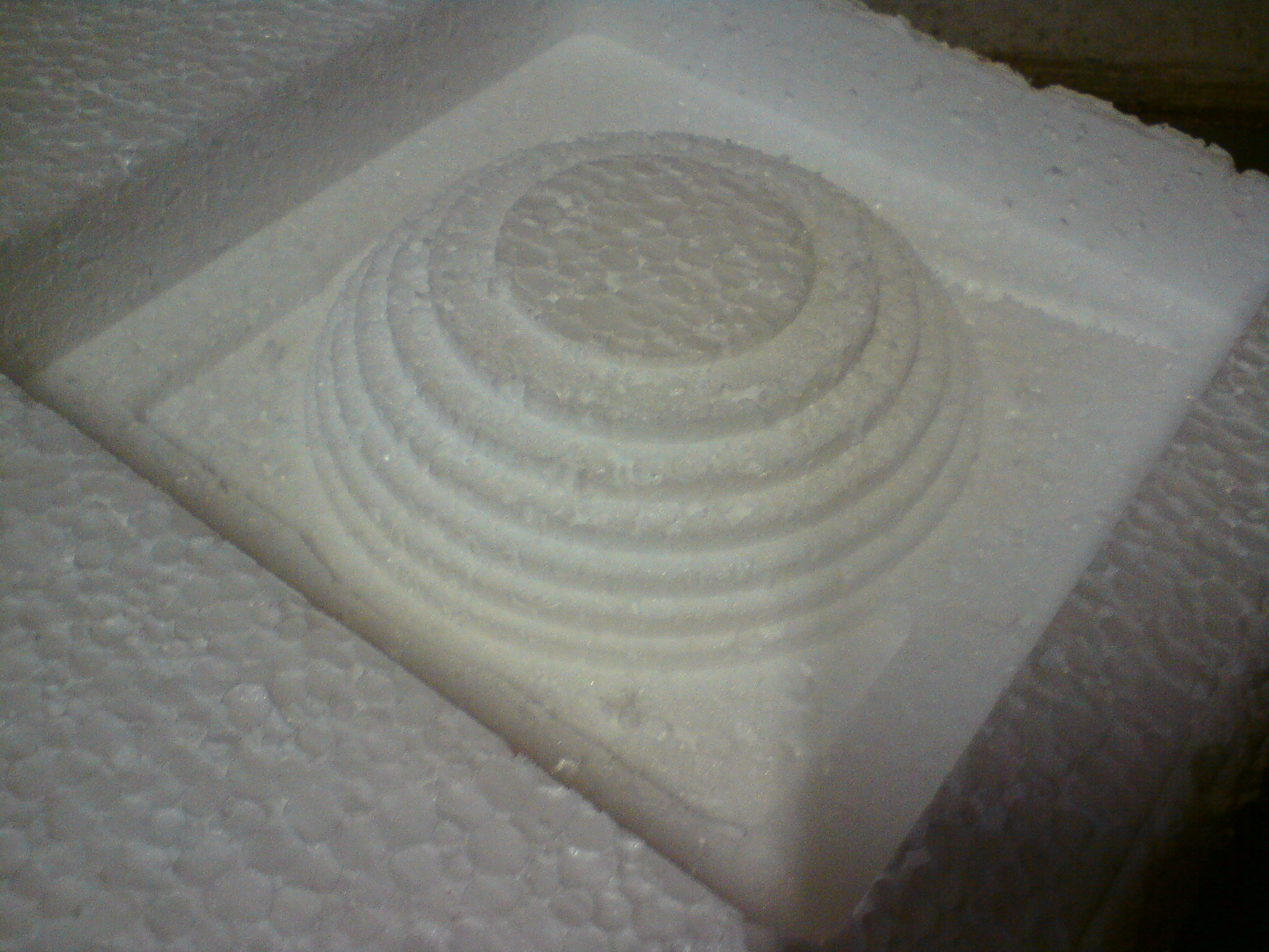

tak jsme zajeli konečně do matroše ... sice jen polistyren a dřevo , ale ono to příjde časem ... na dřeveném výrobku jsou chyby .. hlavně mým naprogramováním v pár chvílích se ze dřeva docela kouřilo a ke konci to už nebylo zrovna ostré ...

19. 1. 2010, 7:36

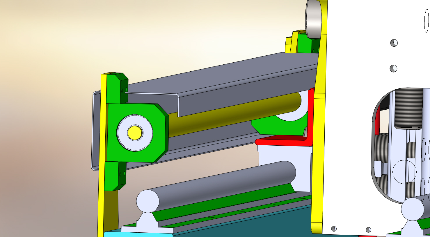

Pekna praca. A uz sa slo aj do tvrdsieho ? Ci neni problem s ulozenym Y osi, jak tam je na jakle z boku navarena ta hrubsia pasovina... Pekne video, tiez sa mi dobre stavia z profilov ale neni vybavicka :( ja si ale neuvedomujem ze cakam privela a chcem aby mi to slo do duralu tak pekne ako tebe do polystyrenu :lol:

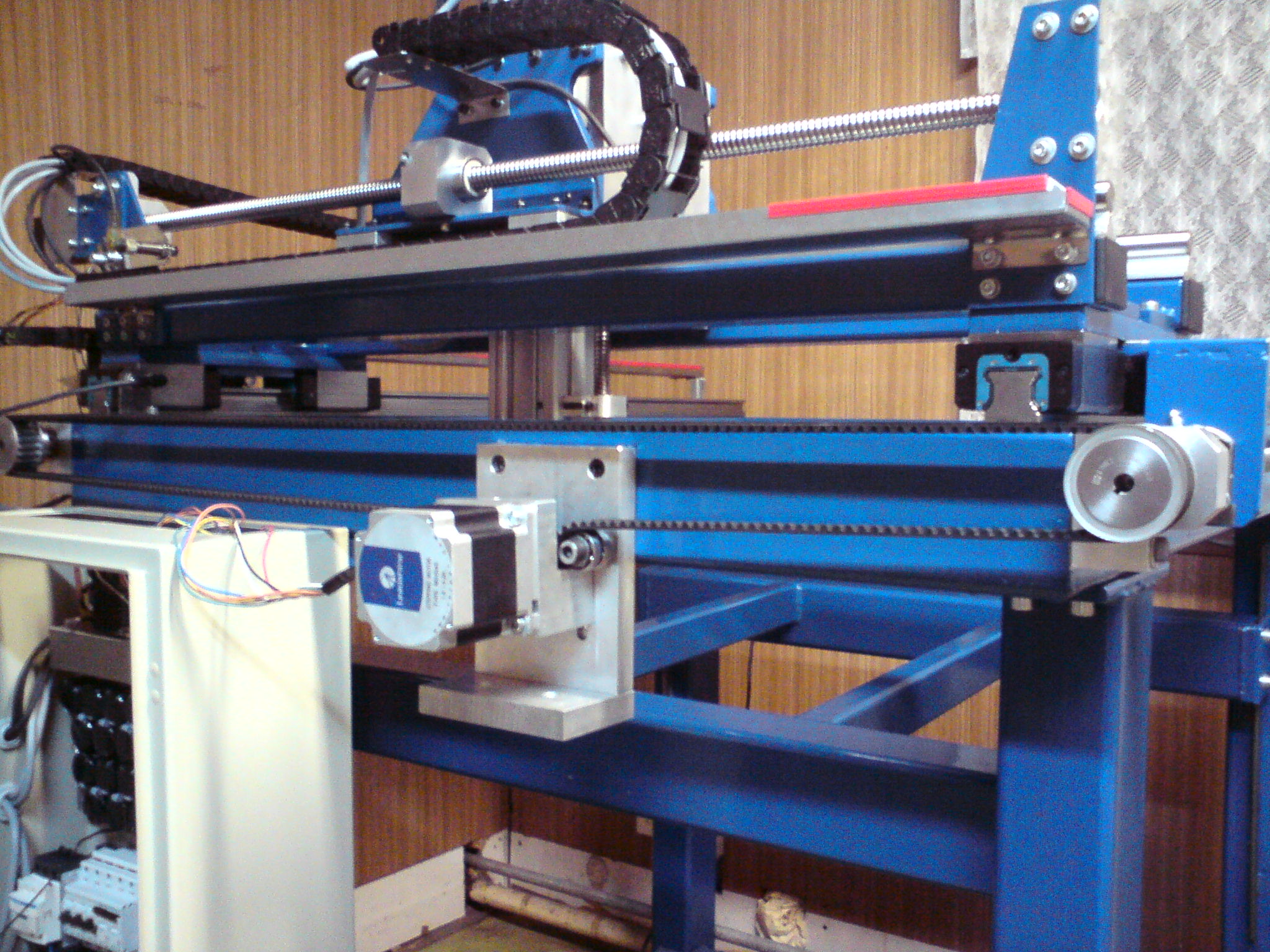

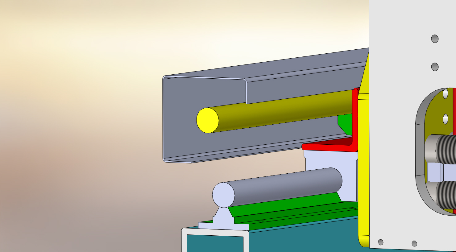

Ahoj momentálně řeším zakrytí kul šroubu ...nenapadá vás něco .. dal bych tam vy ohýbaný plech ale nevím co dál jestli nějaké harmoniky a pak jak je tam přichytit ...

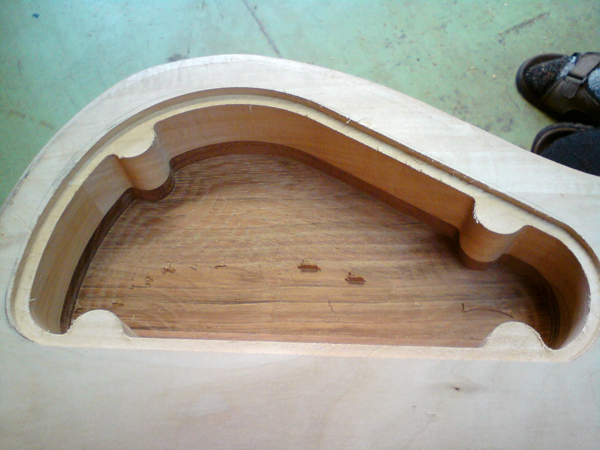

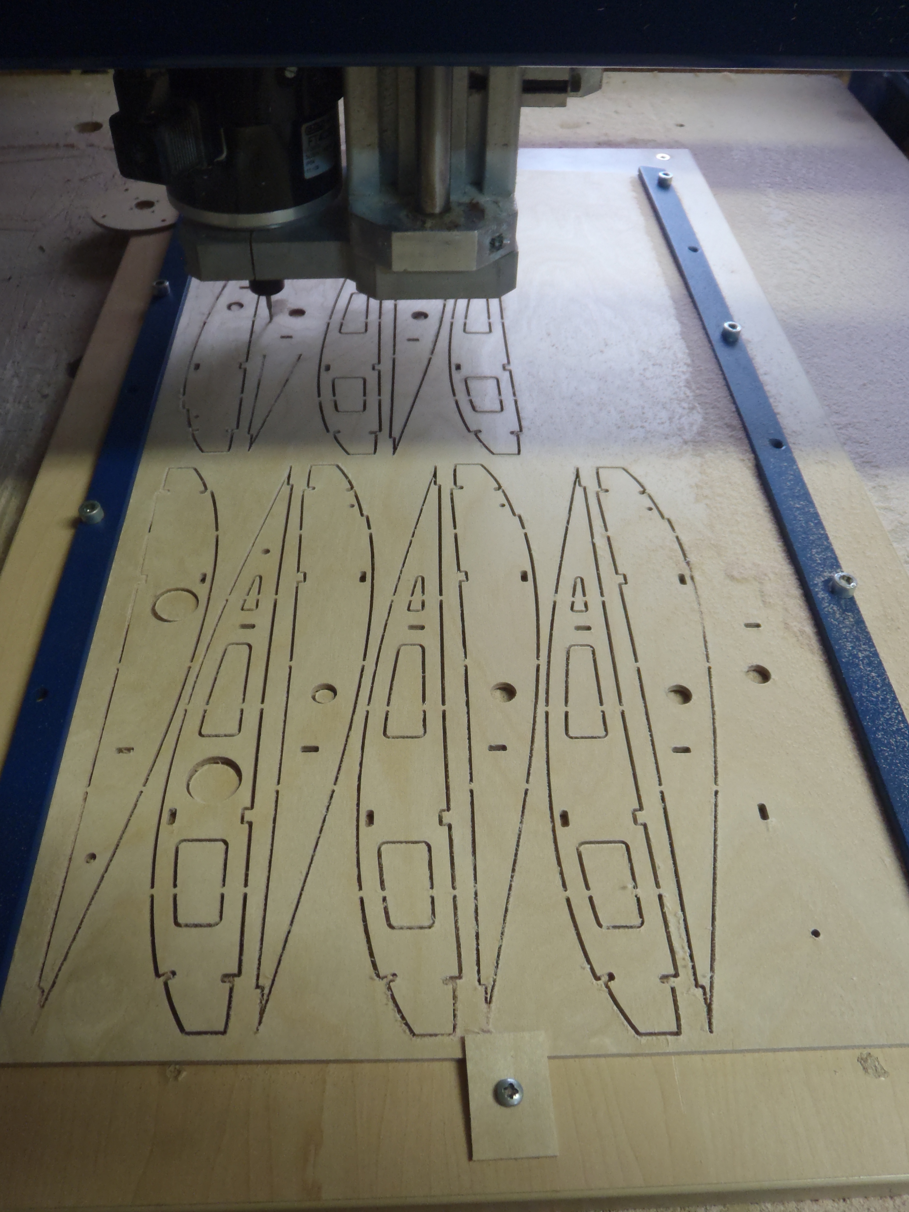

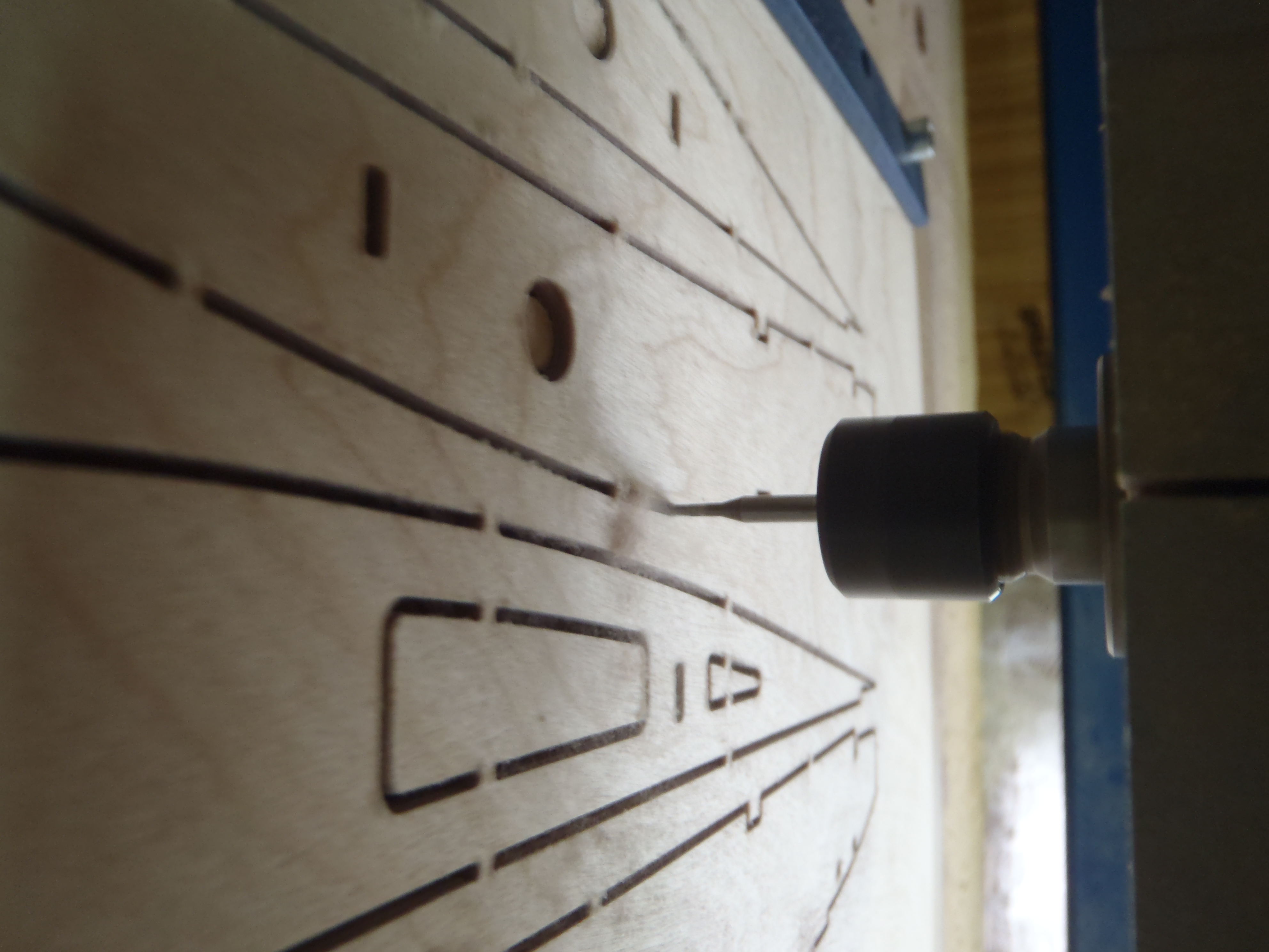

7. 8. 2010, 8:58
Jinak přikládám pár fotek co jsem dělal

8. 8. 2010, 11:14
Akú frézku si použil na tu preglejku a aká preglejka to je ?

8. 8. 2010, 11:31
je to letecká překližka 3mm frézováno 1,6mm frézou od chemeluku viz-http://www.kemmer-praezision.com/products/DMF.pdf
ale z cncshopu je to samé za menší neníz.rychlost cca 1300mm/min frézováno najednou

opravdu nikdo neporadí jak ty věci zakrytovat ?? nenapadá nikoho něco ?

8. 8. 2010, 10:54
Tak ty srouby zakrytuj krycima pruzinama,koupis treba v HIVINU.
