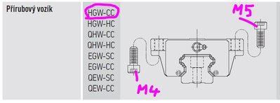

V katalogu Lineárního vedení HIWIN jsem našel na straně 12 způsob použití imbus šroubů pro upevnění. U vedení HIWIN HGW15CC (nabízí CNCshop) je uveden 4x závit M5 (strana 28 v katalogu).
Strana 12 katalogu HIWIN
Není mi jasný jak chtějí na obrázku vlevo použít šrouby M5 (u HGW15CC). Je to myšleno tak, že se použijí šrouby M4 do závitové díry M5 tedy průchozí a zašroubují se do závitové díry v bloku hliníku?
Tedy takhle:
Podle 3D modelu se hlava šroubu imbus nevejde do vybrání v tělese vedení. Takže se stejně použítí M4 nejspíš člověk nevyhne :( Není ten M4 málo?

myslíš, že by někdo dělal do vozíku závity M5 jenom proto, aby pak nějaký konstruktér dal šroub M4 zespodu vozíkem a stáhnul ho do protikusu kde by si dělal závity M4?

... a copak tím obrázkem šroubu zespoda vedení HIWIN autoři katalogu mysleli?

Ano je to tak.
Budu tak taky šroubovat vozíky jelikož bych se k nim nikdy konstrukčně zezadu nedostal. A logicky šroub o číslo menší než je závit ve vozíku.
Je to od výrobce nachystáno a má to i osazení na hlavu imbus šroubu.
Pokud se použijí pevnostní šrouby tak určitě vydrží.

a u velkejch vozíků kde maj třeba M10 tak tam cpou M8 zespoda a má to vůli jak stará Blažková? no je to takové divné..

Je to divné, ale v katalogu mají šrouby zespoda jako jednu z variant.

Ustavení vozíku přece vůle v šroubu nedělá, ten jenom přitahuje vozík k desce.
A jestli mi šroub prochází otvorem hladkým nebo který má v sobě závit na tom nic nezmění.
A z pohledu výrobce to ani jinak udělat nejde, prostě pak by museli být dva druhy vozíků.
U zmiňované M10 X M8 bude mít šroub M8 otvor 8,5mm což není katasrtofa (i když v něm bude závit), ale divné to je. :)

samozřejmě, že se to ustavuju na broušenou hranu vozíku.. jen je tam prostě taková velká díra.. ale uznávám že to jinak než výrobou dvou druhů vozíků udělat nelze.. já to nikdy takhle nemontoval tak mě to jen přišlo divné...

U HIWINU s tím musí počítat... v katalogu maj na jednom vozíku obé provedení. Jinak než tím menším šroubem to jít nemůže. Ledaže by se ta závitová díra převrtala na větší, kalený to nejspíš není.
