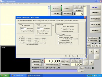

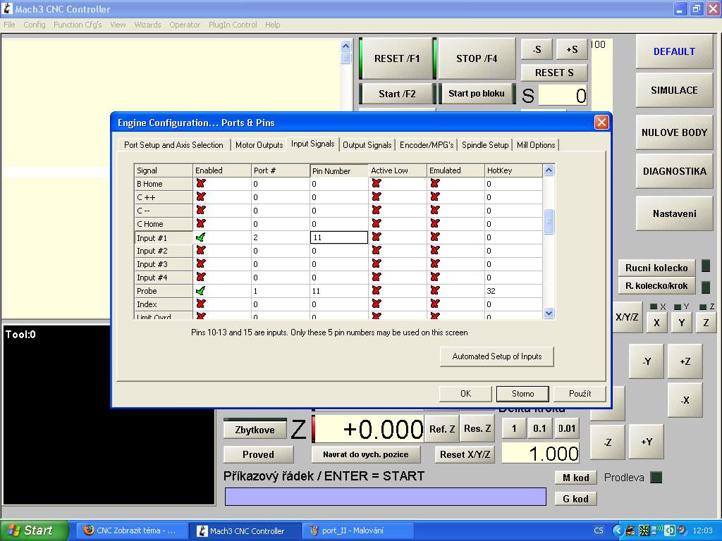

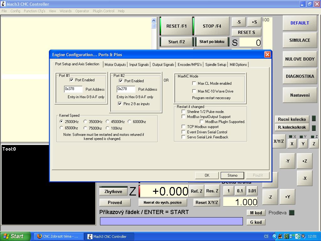

Karty jsem nějaké našel. Mám dvě otázky: Jaká bude adresa portu zadávaná v Machu (najdu ji v BIOSu nebo jinde)? A pomůžu si tím (hlavně zvýšení rychlosti přenosu a tím i pojezdů mašiny), když v současnosti mám Mach na staré desce s procesorem Duron 900MHz?
Radek
(CNC Tron, CNC Proxxon MF70)
Radek-B
Příspěvky: 2137
Bydliště: V:Karlovice
11. 2. 2009, 10:21
Cislo portu neres , mach by ho mel detekovat automaticky.
Pak uz jen nastavujes tak jak jsi zvykly cislo portu a vystupni pin. Vystupni pin je jasny a cislo portu bude 2 :D

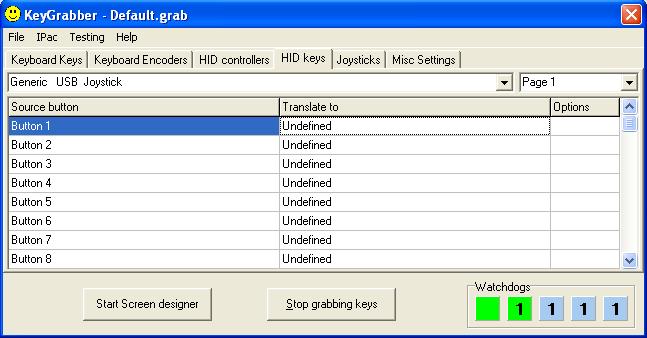

u teho programu keygraber me joystick funguje na vsechny osy ale jak je to s tlacitkama jak se da priradit funkce k tlacitku ?? treba nulovani jednotlivech os, zapnuti/vypnuti vretena, start programu stop programu a reset ??

Já píše:u teho programu keygraber me joystick funguje na vsechny osy ale jak je to s tlacitkama jak se da priradit funkce k tlacitku ?? treba nulovani jednotlivech os, zapnuti/vypnuti vretena, start programu stop programu a reset ??
No uplne stejne jako u potaku. Vyselektuj v Keyg.. obrazovku s tlacitky a nejake zmackni. Ono se ti samo na obrazovce najde a v combu si vyberes z nabizenych udalosti (run, stop, pause...).

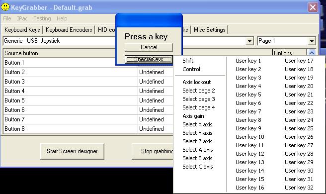

v jakym combu? kdyz zmacknu tlacitko na joystiku tak se me modre oznaci buton1 (prvni obrazek) a kdyz na neho kliknu myso tak se me vybere ta tabulka co je na obrazku 2 a zadny run a tak tam nevidim

Promin "trochu" jsem kecal, ja uz delsi dobu Mach nepouzivam, musel jsem se na to znovu podivat jak jsem to mel nakonfigurovane. Musis tlacitku pridelit horkou klavesu, kterou se funkce standardne ovlada s klavesnice. Napr. Pause = Space, Start = Alt+R, atd.
Prikladam configuracni soubor meho game-padu, da se to dopisovat i rucne. (popis na vyzadani) Maji tam i malou chybicky jeden potenciometr se neuklada, takze je nutno ho stejne dopsat rucne.
Automaticky s Machem se Key-graber zavola takto:
C:\Mach3\KeyGrabber.exe configGrab.grab /p configMach
