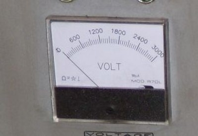

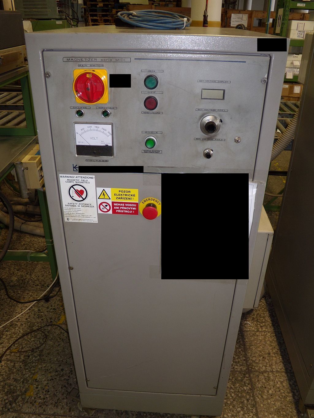

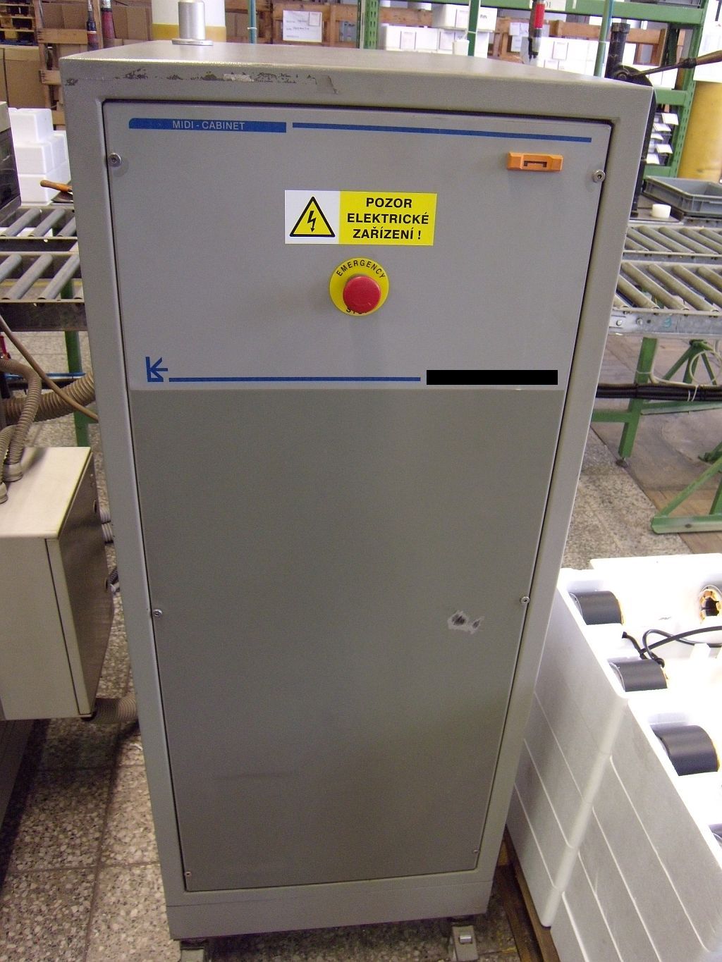

Teoreticky by zmagnetovat znovu krokový motor v amatérských podmínkách šel ale je otázka, jak by to bylo rentabilní - baterie kondenzátorů a pořádný tyristor z lokomotivy. U nás ve firmě se motory, které se musí kvůli opravám rozebrat znovu bez problémů zmagnetovávají. Co jsem ještě zjistil, tak všechny motory od NEMA 23 ztratí sílu při demontáži, u menších to nevadí. V příloze jsou fotografie zdroje pro magnetizační cívku pro případné kutily ....
Cívka má dva okruhy a proto dva zdroje.

Nějaké doplňující info k magnetizéru. Nedávno jsme do něj kupovali jeden z kondenzátorů - 500 mikrofaradů / 3000V. Celkem jich je šest a celková kapacita tedy 3000 mikro. Uložená energie je tedy podle vzorce Q=1/2 x C x U² při maximálním nabití 13500 J. Jen pro zajímavost - střela z malorážky má energii 130 J ........

Magnetuje se celý sestavený motor o velikosti až NEMA42. "Nejdelší" rotory mají celkem tři magnety na rotoru ( http://www.c-n-c.cz/download/file.php?i ... &mode=view" onclick="window.open(this.href);return false; ) a napolarizují se bez problémů. Nějaké opětovné namagnetování krokových motorů pro členy fóra zde již proběhlo a doufám, že fungují ke spokojenosti svých uživatelů ...
Dny otevřených dveří se bohužel u nás nepořádají, je ale samozřejmě možné si domluvit schůzku nebo exkurzi. Teď už je u nás celá výroba KM od sestavení rotorového a sváření statorového paketu, broušení rotoru a honování statoru i samotné navíjení statorových cívech. Ještě se u nás vyrábějí i synchronní třífázové motory, které jsou ve standardních rozměrech NEMA.
