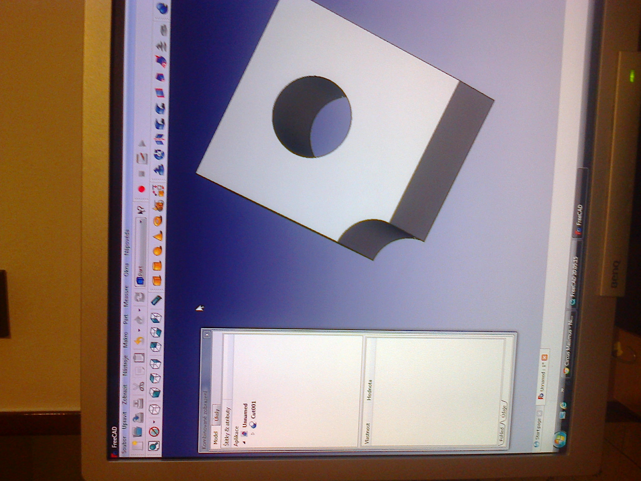

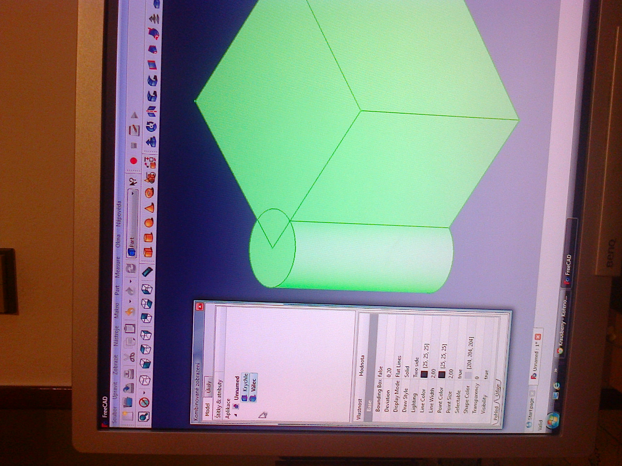

Pokud jsi již vytvořil CUT, tak ho neotvírej a pracuj jen s tím CUT, né s tím co je uvnitř.
Vytvořil jsi CUT otevřel jsi ho a zviditelnil část ze které se skládá, to jest původní krychli bez díry, to znamená že teď na jednom místě vidíš krychli s dírou a krychli bez díry.

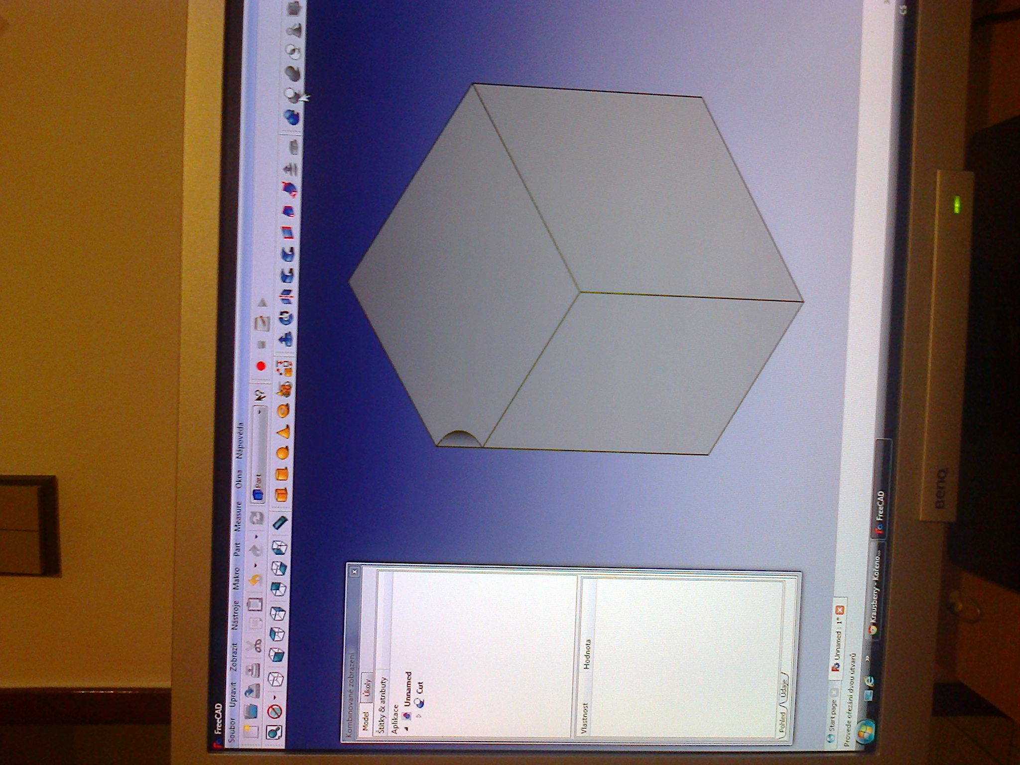

Pořád strašně válčím s tím řezem objektů ale to bude tím že to špatně chápu.
Napadlo mě že udělám video jak to dělám(blbě :) ) a poprosím Tě o radu...
Dneska jsem se ale k malování nedostal.O dědinu dál se prodávala motorka a srdéčko podlehlo... :)
karelsklo
Příspěvky: 1470
20. 5. 2015, 6:27

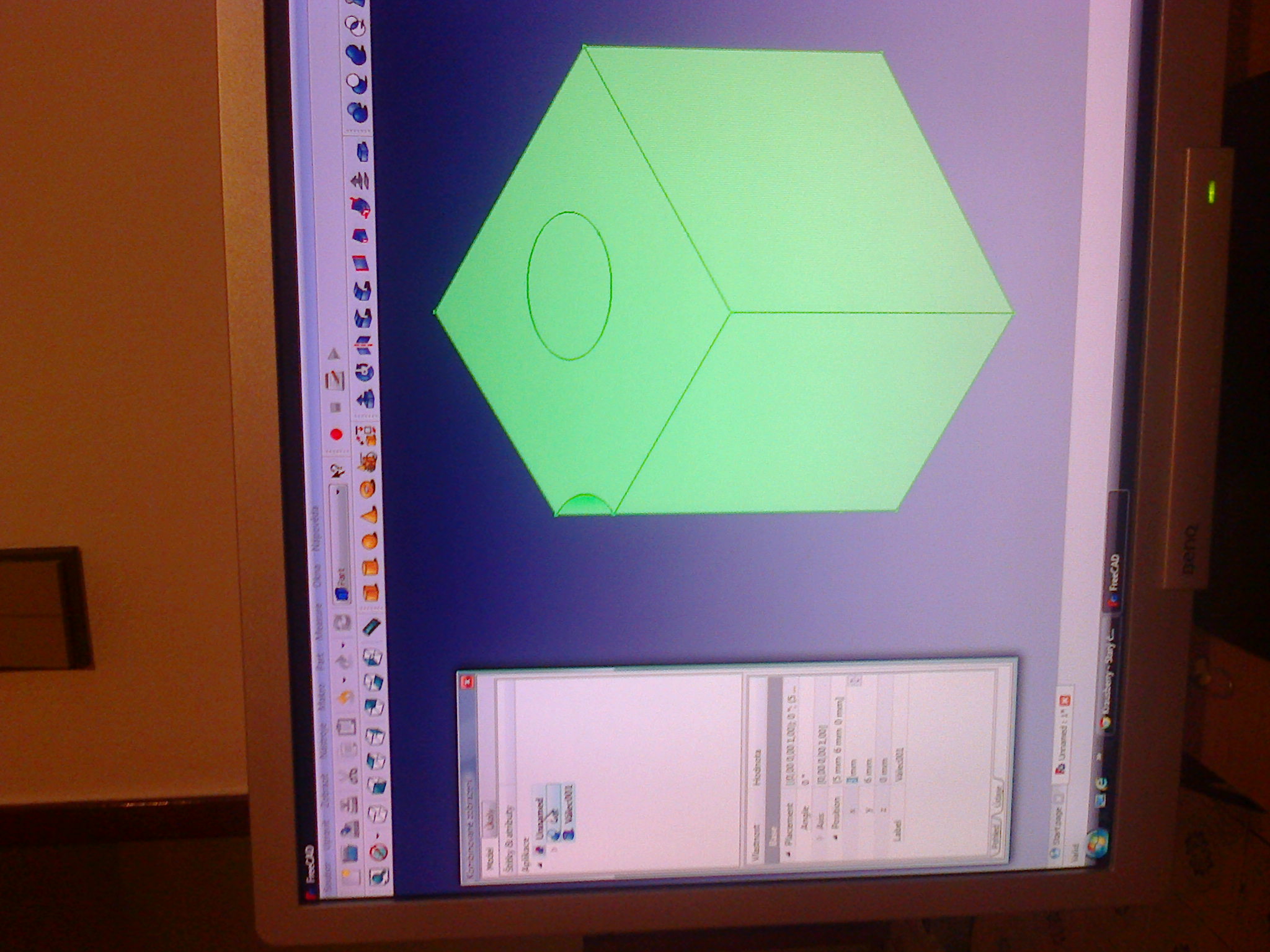

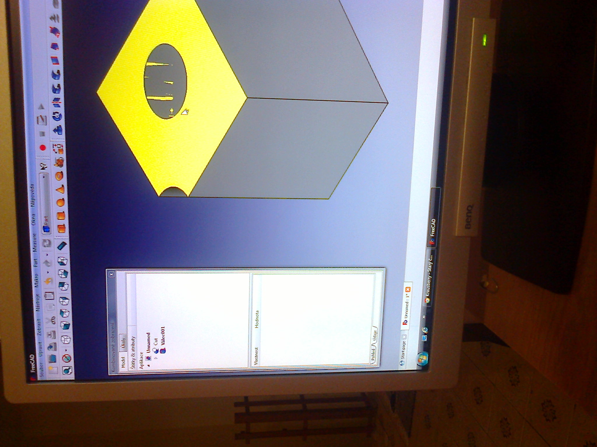

Ono totiž ten první řez jde udělat v pohodě,tak jak je to v tutoriálu ale druhý už nejde.
Nejde to ani správně označit,když chci první označit "cut" jako to co má zůstat (tak jako to bylo u prvního řezu),označí se "cut" i nový válec společně,vznikne to samo od sebe.

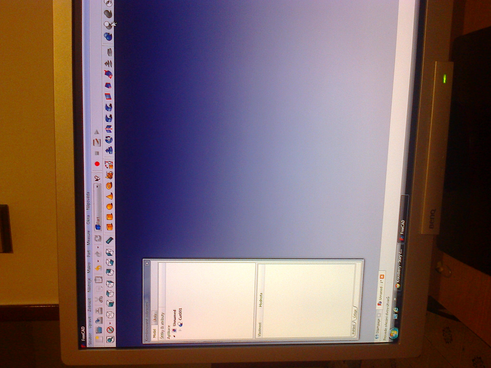

Po provedení řezu se celé těleso zneviditelní.

Když se objekty objevují a mizí mačkám mezerník.
Při označení levým tlačitkem myši mačkám Shift.

karelsklo
Příspěvky: 1470
21. 5. 2015, 5:56
:idea:
Jooo :D
Chyba byla asi v tom že jsem se to snažil označit se zmáčknutým shiftem v okně kombinovaného zobrazení...
Prosvištím si to a ...zase budu s něčím prudit :D .
Díky

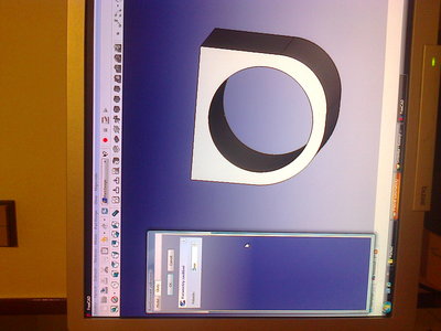

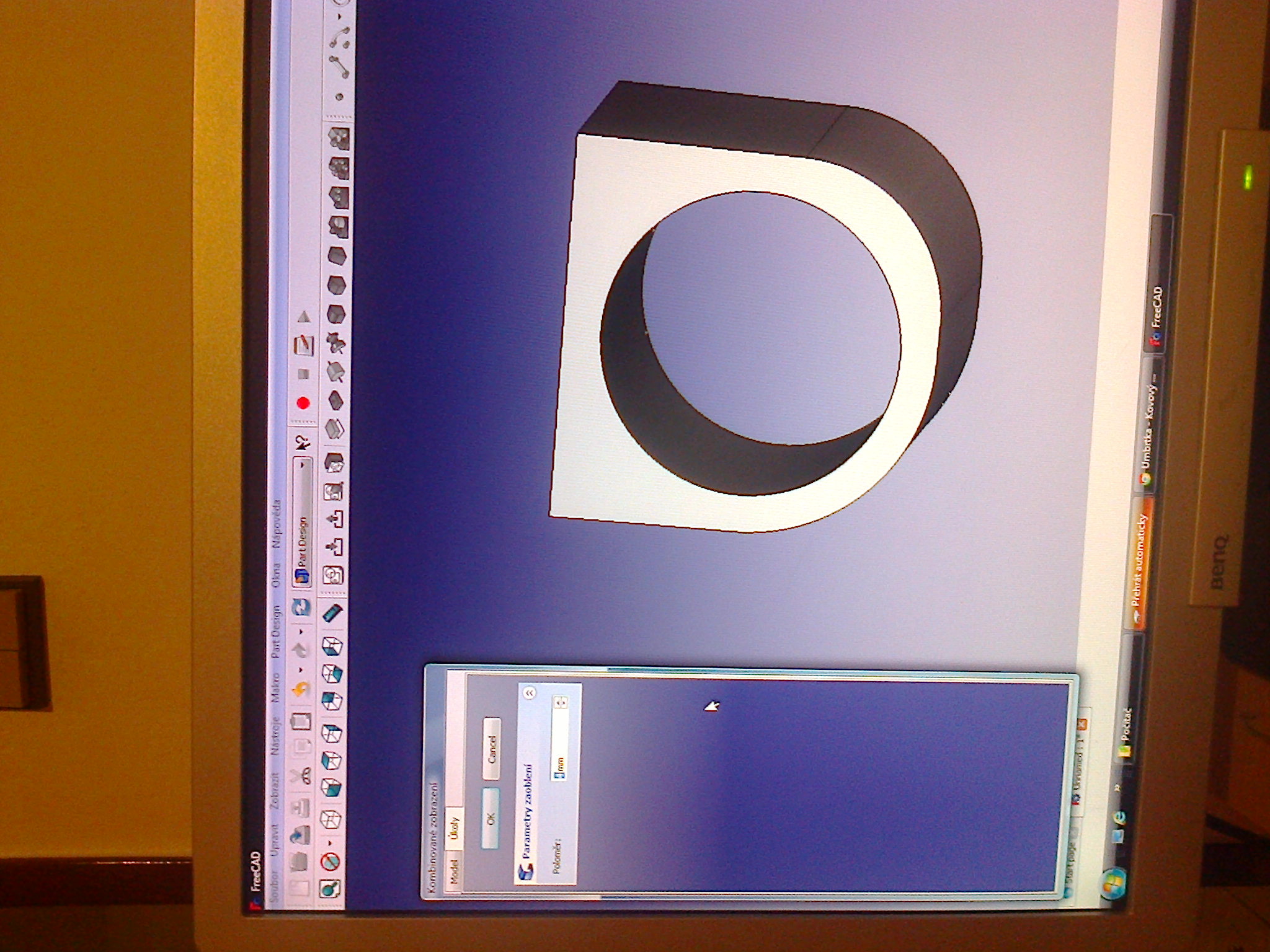

Další problémek: při zaoblování rohů se podaří první roh,u druhého už se od určité hodnoty nic neděje ačkoli v okně kombinovaného zobrazení se s hodnotou dá hýbat...
Vepr
Příspěvky: 356
Registrován: 3. 3. 2014, 10:34
23. 5. 2015, 9:19
Nevím jak jsi se do situace se "zaoblením" dostal.
Problem by ale mol být v tom, že číslo kterým udáváš zaoblení přesahuje buď mimo objekt,nebo ve tvém případě do zaoblení předchozího.

23. 5. 2015, 9:59
Aha,to by mě nenapadlo.
Takže trubku budu muset dělat jako dva válce...

23. 5. 2015, 10:38
Pokud to bude geometricky vycházet, tak nemusíš.
V parametrech toho zaoblení můžeš v čísle použít desetinná místa, pak by to třeba klaplo :-)
