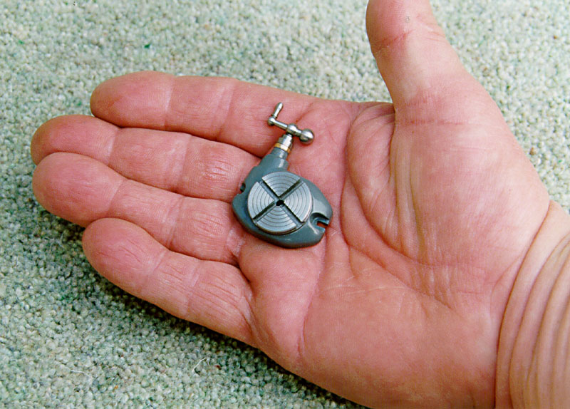

elbarto píše:Uz se mi to taky nejak hromadi :-) Nejvetsi radost asi mam z toho mikro otocneho stolu :-) Bohuzel mam zavazek, ze dokud nedolam prestavbu C8C nebudu na to vubec hrabat a to ani malicko hi,hi :-)
Obrázek

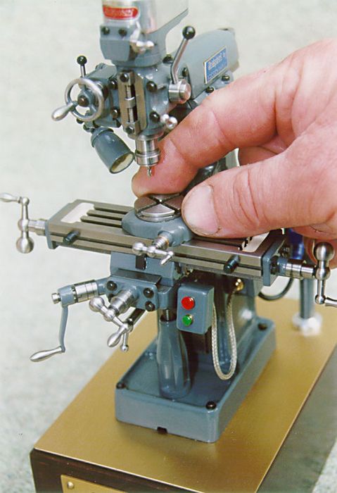

Ten otočák máš pekný, aj ja by som sa mu potešil, no neni mikro :D mikro je tento tu :lol: :lol:
