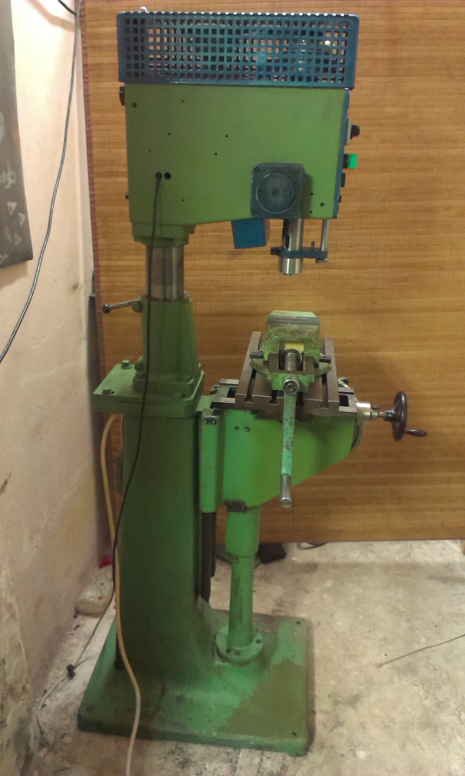

Povedlo se mi sehnat torzo pantografu Sepuco G3 a chci z něj postavit frézku na frézování malých věcí do sklepa do malé dílny, když se mi nechce ven... Moje vize je taková, že zatím by sloužila jako konvenční, s tím, že časem, až nasbírám nějaké vědomosti, bych jí předělal na CNC (třeba za 1-2 roky). Jaká by byla nejlepší konstrukce (co jsem tak koukal, tak klasické vysokootáčková vřetena s měničem, jako je teknomotor, nebo vřetena z číny nemají sílu v nízkých otáčkách) napadlo mě na vřeteno použít novou pinolu MK3 z koníka, co se mi tu válí, udělat na ní nějaký domeček a pohon přes drážkovaný řemen. Vřeteno potřebuju přizvednout na nějakém "ramenu" ideálně cca 20cm, abych u kliček neležel. Napadá vás nějaké řešení, aby to bylo tuhé, popřípadě neviděli jste někde nějakou podobnou přestavbu ? Já jsem našel jen přestavbu pantografu s hlavou a trámem z deckela, což vypadalo super, ale cena už tak super není a za tu cenu když bych ještě prodal tohle torzo mohl koupit frézku hotovou. Předem díky.
Na fotkách je skoro maximální výška stolu, jde vyjet ještě cca 4-5cm

... super, super, super, konecne kolega. Mam to same jen kompletni se stejnym zamerem mala sudlalka do teple dilny. Zaroven se chci snazit drzet rozumne naklady. Davat na stroj zakoupeny za cenu zeleza origo frezkovy vodou chlazeny motor za raketu mi neprijde moc logicke i kdyz vubec netvrdim, ze to tak neskonci. Prevod z motoru na velke vreteno udela z male sudlalky docela monstrum, navic nevim zda MK3 neni na sudlaku zbytecne moc. Bezny asynchron motor motor co jsem videl v podobne stavbe zle hazi.
Kdyz tady Pavel produkuje regulatory uvazuju dat do "prackace" nova loziska a vyzkouset naprimo. Otazkou je vyroba nejake ERkoveho upinace ?? Kroutak prijatelny otacky na stopky taky. Kdyz to dopadne nejhur pujde zpet do huti, naklady jsou pouze cas na vyndani a v pripade uspechu vyreseni kryti . Pokud to bude fungovat, bude dalsim krokem strojni posuv na podelny posuv coz tady uz nekdo docela pekne vyresil.

Tak ER upínač potřebné délky nebude prdel sehnat a MK3 má výhodu, že do něj můžeš dát více rozměrů ER upínačů, popřípadě když by to bylo CNC tak i MK vrták přes redukci atp...

Akorát ta Decklí hlava s trámem je motyka jak prase, vypadá to sice nejlíp, ale nejdražší řešení...

Já to tu někde taky viděl, dával to sem někdo, kdo jí od Pupáka koupil, nějakou dobu jí provozoval, pak jí prodal a koupil velkou...ale pokud si dobře pamatuju, tak to mělo Zko na lineáru a vřeteno ala Teknomotor.

Já jsem z toho postavil tohle:

Tak řešení to je pěkné, ale vrtačku s křížovým stolem mám a frézovat na tom nepůjde...připadá mi to škoda, šlo by z toho postavit něco lepšího, ale proč ne... :wink:

Co si myslíte o stabilitě tohohle řešení, použít jako trám kulatinu viz linky ? Napadlo mě použít 70mm kulatinu...

Tohle se nejvíc přibližuje tomu, co myslím... http://www.lathes.co.uk/crowningshield/" onclick="window.open(this.href);return false;
Příspěvky: 5425
2. 6. 2015, 9:53
Soudruzi z UK to maji pekne vymyslene, nam ovsem stale zustava nejtezsi problem z ceho spachat vlastni vreteno :-(
