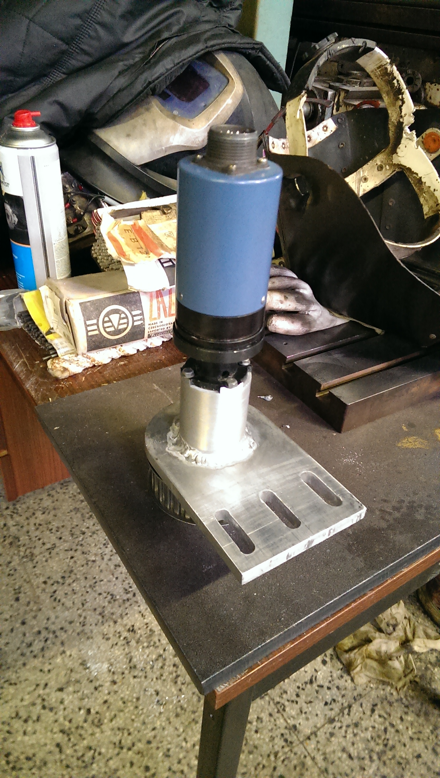

tak kdyby nekdo rikal ze se to nedeje tak vcera jsem ozivoval motor protivretena
kdyz ho odepnu stykacem, umrou vsechny usb periferie
jeste ze mam usb jen na klavesnici a mys pro ladeni
jinak pro jistotu jsem osadil za stykac kondiky
