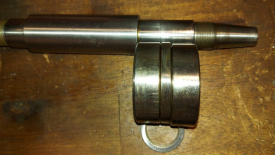

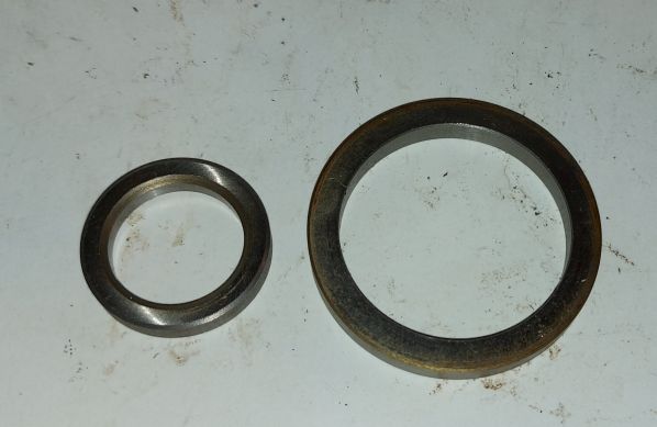

Zdenek Valter píše: 6. 9. 2020, 10:56 Distanční kroužky mezi nimi nebyly - pořadí ložisek je přesně jak se na mé fotce.
Ložiska jsou označena
Taky mi není jasné proč je v pouzdře vřetene otvor - myslel jsem, že je na mazání ale nevím jestli se valivá ložiska mažou i olejem.
Milane omlouvám se za mystifikaci - kroužky jsem našel - ono totiž když jsem vyndaval to první ložisko tak jsem si neoznačil jeho orientaci a ani si to nepamatoval, protože jsem to pokoušel rozebíral už před pár měsíci, kdy jsem se ptal na vnitřní uspořádání.
S orientací prvního ložiska mne zachránil zverodoktor.
Ty podložky jsem prostě zasklil a tys mne zase nakopl správným směrem. Díky!!

Na vymytí ložisek technický benzín. Používám starý polévkový talíř z bílého skla. Je dobře vidět jestli z ložiska "jde" svinčík.
Nejprve ložiska "nalož" na několik hodin do benzínu aby se vazelína rozpustila.
Potom ložisko ponoř do benzinu tak, aby osa rotace byla svisle. Protáčej s ním na obě strany aby se odstranily nečistoty uvízlé mezi klecí a kuličkami. Moc to neroztáčej, aby se nečistoty mohly usazovat. Nahrubo vyper všechny tři ložiska.
Benzín vylej a pečlivě vytři případné nečistoty z talíře // misky //.
Asi napotřetí by již měla být ložiska čistá.
Předem si očisti i mezikroužky // podložky //. Až budou ložiska čistá a suchá zkus si přední pár sestavit "nanečisto". Jenom přitlač /prstama/ hřídelové kroužky přes mezikroužek /podložku/a zkus jestli něco nevaklá / nevázne. Spárovaná ložiska se musí točit lehce bez vůle. Jakmile to namažeš už poznáš prd - vazelína to "zatlumí".
