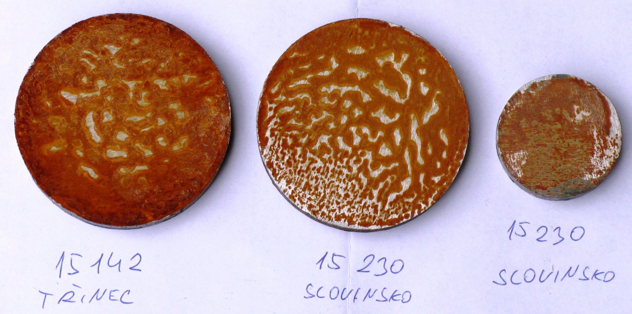

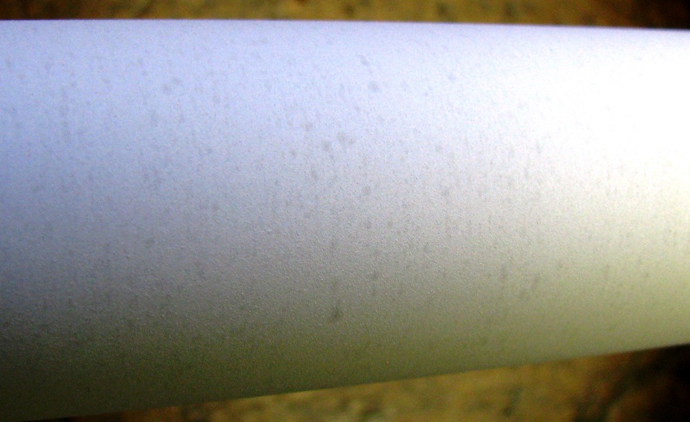

Tak mám zase jeden příspěvek do fotogalerie materiálů z číny. Byl jsem zase zkusit štěstí u prodejce materiálů, jestli se něco změnilo, třeba k lepšímu. A bylo to ještě horší než před půl rokem. Vzal jsem zase jen vzorky válcované kulatiny 15 142 a 15 230 - 10mm tlusté. Už to ani nevybrušuji a nezalešťuji, a nezkoumám to pod mikroskopem. Je to moc práce a ztráta času. Přišel jsem na jednodušší a rychlejší metodu zkoušky materiálu. To si může zkusit úplně každý a nic to nestojí a je to za pár minut hotové!!! Stačí zkoušený materiál jen přebrousit(nasucho), aby se odstranily nečistoty a mastnota. Pak se materiál namočí do vody. Celkem hned to začne reagovat a začínají se objevovat mapy rzi a po 10-20 minutách, jak voda vyschne se objeví ta hrůza co je dole na fotce. Všichni prodejci říkají, že materiály které prodávají jsou výborné a nikdo si nestěžuje. A ti kteří z těchto materiálů vyrábí, tak říkají, že jim výrobky praskají a vracejí se.

Jak vis ze to nejsou mapy jak schnula voda?
Ja bych se teda drzel desetiletima proverenych metod ktere se dsji navzajem porovnat
Tohle nepovazuji za relevantni
Muzu pripadne poprosit o vzorek z toho trince
Nechal bych to zmerit v akreditivane laboratori co jim vyjde

Chtěl jsem to vyhodit, ale mám to ještě na stole. Jak píšu, laboratorní zkoušky jsou moc drahé a trvá to moc dlouho. Toto je první zběžná kontrola materiálu, která nic nestojí a je to hned hotové. Vzorky pošlu, napište mi adresu na to zbrane-kuna. Když u prodejců poptávám materiály a řeknu jin na co to bude, že to nesmí být čína, indie a pod. tak se už neozvou. Teď zkouším materiály ze Švédska a ty jsou zase moc legované, jsou trochu dražší, ale nedá se nic dělat. Úplně čistý materiál nebude žádný, nějaké procento nečistot tam bude vždycky, ale tohle je už moc. Petr.

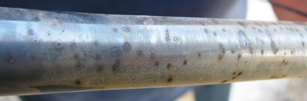

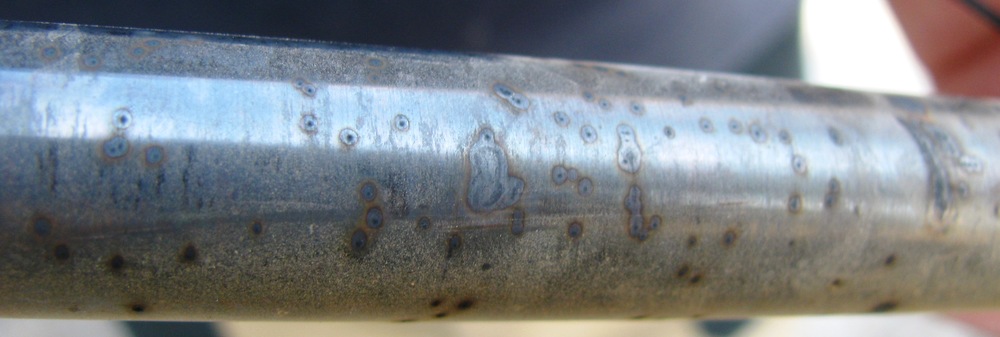

Tak už mám první výsledky materiálu IMPAX ze Švédska. Je to po zaleštění a černění. To byla hodně studená sprcha. Švédský materiál který stojí 150.-Kč/kg. Po dotazu který jsem poslal prodejci materiálu, jestli to je normální, si zástupce firmy odvezl vzorky materiálu na reklamaci. Po několika dnech mi poslal vyjádření, s metalografickým rozborem, že to je vpořádku. Každý si o tom udělá svoji představu.

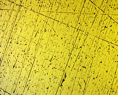

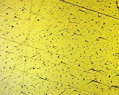

Ještě jsem včera dělal penetrační zkoušku, neměl jsem červený penetran, tak je to jen bezbarvé, ale fleky se tam vybarvily. Fotografie se vůbec nepodobají zkušebnímu protokolu, tak nevím co si o tom mám myslet. Good luck. Petr. Tady je ještě materiál IMPAX pod mikroskopem

Nějak mi uniká to "zaleštění a nečernění" - to je jako na těch fotkách KDE?petrkuna píše: ↑8. 11. 2018, 6:40 Tak už mám první výsledky materiálu IMPAX ze Švédska. Je to po zaleštění a černění. To byla hodně studená sprcha. Švédský materiál který stojí 150.-Kč/kg. Po dotazu který jsem poslal prodejci materiálu, jestli to je normální, si zástupce firmy odvezl vzorky materiálu na reklamaci. Po několika dnech mi poslal vyjádření, s metalografickým rozborem, že to je vpořádku. Každý si o tom udělá svoji představu.
Reklamace-Analýza CSN ISO 4967 Zbraně Kuna.pdf
Btw, ty zkorodovaný "tečky" (a ty duhový fleky okolo) ty tam naskákaly kdy - po té černičce?
A v čem to je černěný - to je klasická alkalická, za tepla?
A ten penetran - to je tohle?
https://www.majstrik.sk/penetran-novoch ... acny-nater
Protože kdyby to byl náhodou jiný (třeba tento https://www.magnaflux.com/Magnaflux/Pro ... mables.htm) tak je třeba dávat dost zásadní pozor na to, aby před tou zkouškou náhodou nedošlo k nějaké (i stopové) kontaminaci povrchu jiným materiálem a pak namočení do "něčeho", co není neutrální.
Typicky se to stává, když někdo něco obrousí (leští, opatlá.....) a má znečištěné brusivo (prostě to, čím to leští) jiným materiálem - při následném namočení to pak bodově zkoroduje a dělá to pak přesně takové fleky.
Protože kdyby to byl klasický vměstek, tak není moc důvod, aby to dělalo ty fleky okolo - tohle je totiž na první pohled podezřelé.
Prostě já bych šel v prvé řadě po tom, kdo to leštil a v jakém stavu byla ta černička, materiál bych tipoval až jako totálně poslední

Už to dělám přes 20 let a pořád stejně. Toto se mi ještě nikdy nestalo. Je to smirkované plátny a pak jemným papírem, aby se nezanášelo pnutí do materiálu broušením. Tak se tam žádné nečistoty dostat nemohly. Na černění používám německou sůl Brun. Spolu jsem černil materiál 15 142 který je čistý a ještě byl nitridovaný a nebyl problém. Foto jsou ty načerněné hlavně po neutralizaci a nejsou konzervované olejem, tak to vypadá nevzhledně. Po konzervaci olejem to pěkně zčerná. Materiál po černění je absolutně odmaštěný a takto se vybarvil. Ty vměstky chytli nějakou reakci s tím louhem a takto se to vybarvilo. Tak teď už zbývá jedině Rusko. Tak se bude ještě ruština hodit.
Good luck Petr.
Good luck Petr.
