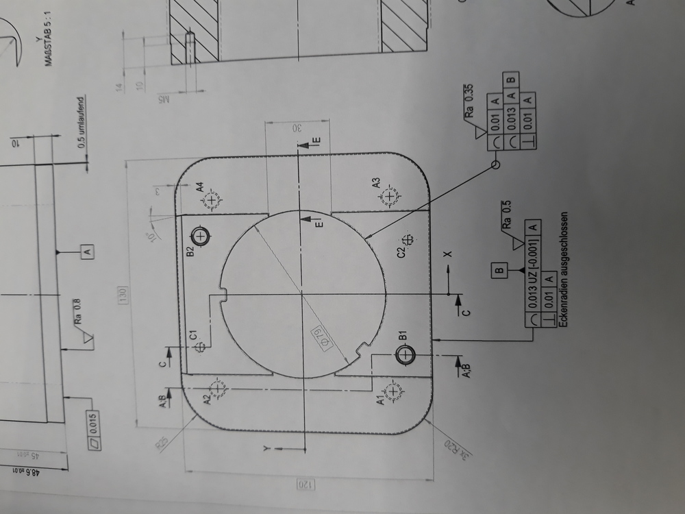

Trochu pozdě ale děkuji všem za rady. Nakonec byl opravdu problém s poučením materiálu a požadovaná tolerance byla nakonec dosažena. Tedkabresim trochu jiný problém. Mám zabrousit kus z obou stran na rozměr s přesností 1 setina. Z obou strany má ale ofrezovane plochy. Nevím jak to z tě strany upnout. Jestli na magnet a nějak podložit. Do sveraku se mi to dávat nechce je tam tolerance na okolnost.

Jde mi o to že když to upnu za ten výstupek tak bude část ve vzduchu. No a když to budu brousit nad tou části co je ve vzduchu tak by to mohlo stlacovat nize a mohlo by to trochu zapruzit. Pak by se mi mohla zkazit rovinnost tě brouseni strany. Nebo ti ten magnet udrží bez problémů

nejsem zadnej brusic
ale kdyz budes jemnej tak si myslim ze se to udrzi vpoho
a stlaceni se nebojim
