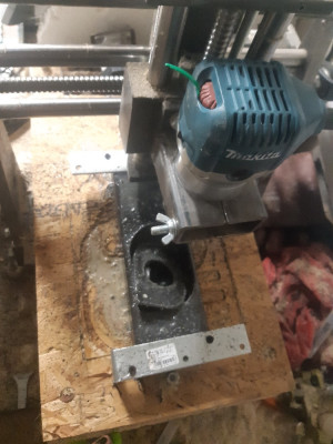

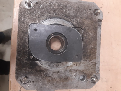

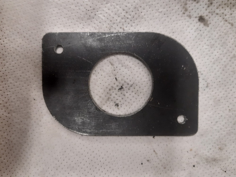

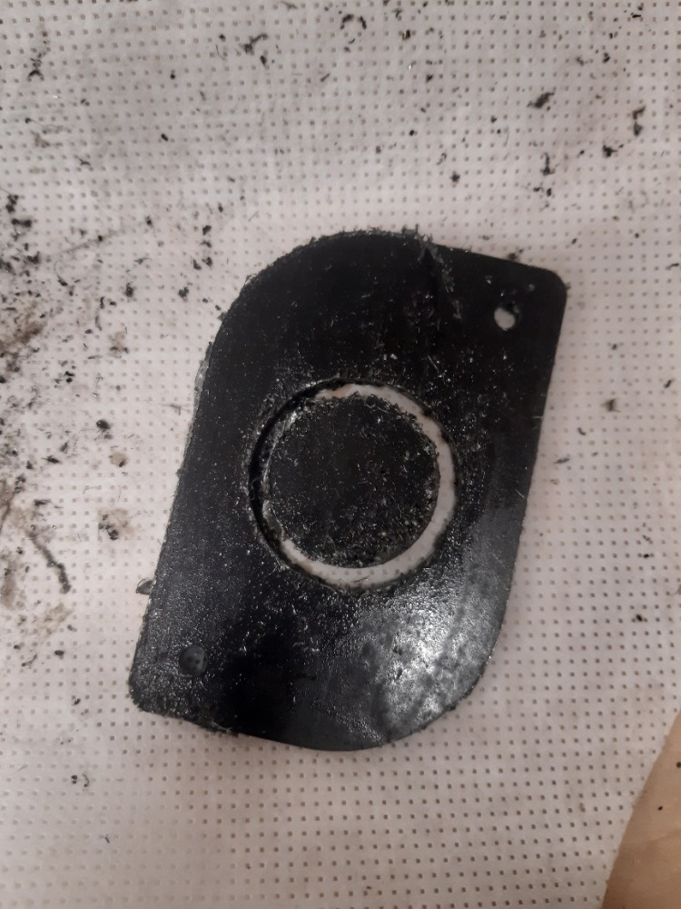

Jeden celkem smysluplný výrobek z oceli. Je to pro štěpkovač větví, kde odešla přítlačná deska u kousacího kolečka. Tahle placka je v hliníkovém víku, aby nůž neobrušoval to víko. Přítlačná deska i ozubené kolo koupit jdou, ale tahle placka ne.

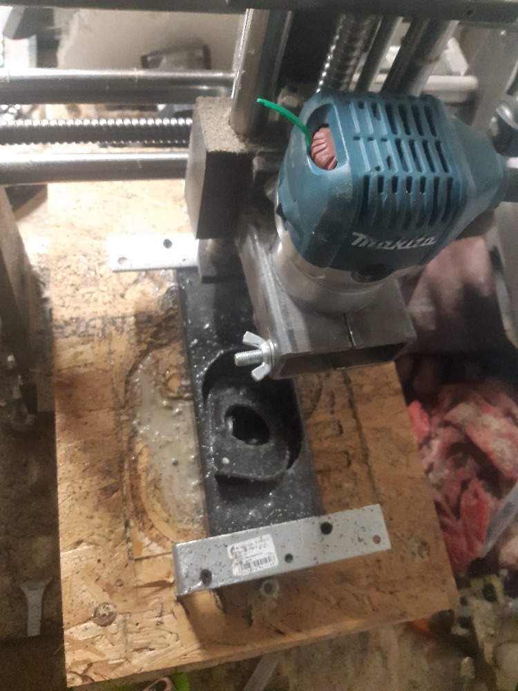

Je to frézované do jeklu s 3mm stěnou, takže ještě na soustruhu sjedu tloušťku na 2,5mm. Frézka to dala bez odmlouvání. :mrgreen:
Takhle to dojelo. Jekl i "stůl" jsou pěkná křivota, proto to bralo nesouměrně.
Po vylovení, odbahnění a odjehlení.
SEDÍ! (vnější rozměry jsou o 0,15 větší a vnitřní o 0,1 menší)

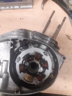

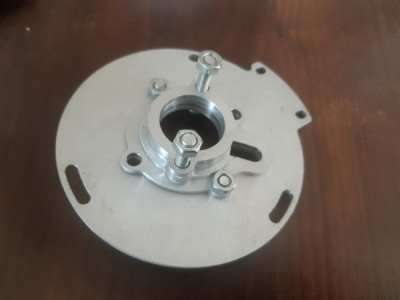

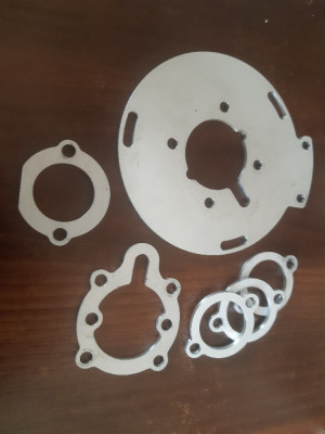

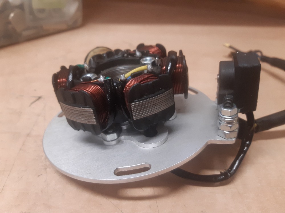

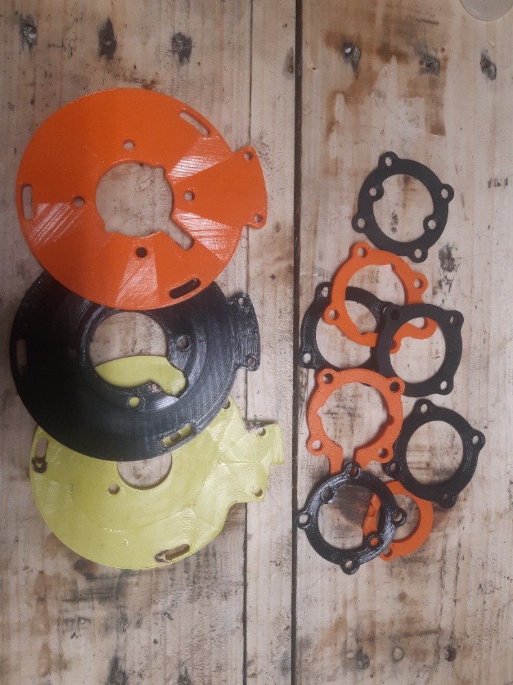

Skládaná hliníková deska zapalování pro naroubování někam, kam ty čínský cívky nepatří. :D
Prototypování je bomba pro nás debily, co to neumíme změřit, nakreslit a vymyslet na první dobrou tak, aby to sedělo jak má. :lol:
PS: největší oser byl ovšem upravit rotor, aby seděl, neházel, byl správně vysoko atd. Ale funguje to, motorka vrčí.

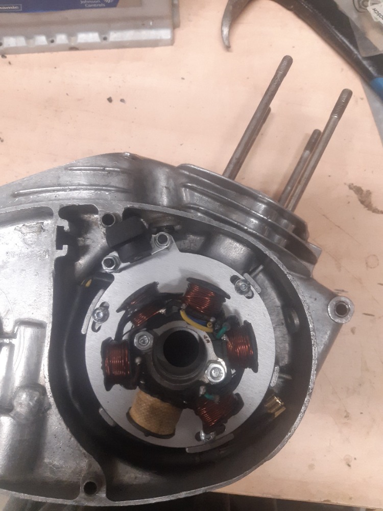

Moje vypadala takhle...
A dnes.
PS: to zápalko jsem dělal protože mě to baví. Kdybych investovaný čas strávil v práci, mohl jsem si koupit 2-3 VAPE. Ale člověk musí mít nějakého koníčka. :twisted:
