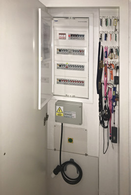

Mex: žárovka je jistě použitelná, temperovali jsme s ní například malinký sklípek, ve kterém byly uskladněny brambory, při velkých mrazech, jenže ta žárovka může prasknout (ono to časté spínání navíc ne v nule sítě jí dává zabrat) a pokud není dohled, tak je topení v háji, to u odporů a keramického zářiče nehrozí.
Tahat v rozvaděči topný kabel není úplně snadné, dodává se obvykle ve větší metráži (3 m, 5 m, 7 m, apod.), navíc topný kabel by se neměl nikde dotýkat své jiné části (hrozí lokální přehřátí a porucha) a ani jiných dílů výstroje rozvaděče.
Dát někam topné odpory jistě jde, uvedl jsem, jak jsem psal, keramický zářič pro jednoduchost montáže, montáže bez nutnosti vyrábět držáky, izolace, rozváděcí plechy, apd. A plošně roztahovat odpory napojené na síťové napětí po rozvaděči (jak píšeš "tam, kde potřebuji" = nepotřebuješ konkrétně nikde, stačí temperovat prostor rozvaděče jako celek), to tedy potěš Pánbůh toho, kdo tam potom vleze a bude tam něco dělat, nehledě na to, že revizák mu ten rozvaděč odstaví z provozu!!!!
Kdybych už chtěl něco komplikovanějšího vyrábět, tak si udělám do rozvaděče i elektronický termostat a další na zakázku dle místa vyrobené věci (třeba topné těleso s nuceným oběhem vzduchu). Nejspíše mi to ale vyhoví jen do další revize rozvaděče, správné je, jak píše Charon, použít pro rozvaděče určené temperovací moduly, ale je to drahé...
A jak jsem psal, jednoduše může udělat ovládání více výkonových stupňů těmi například dvěma bimetalovými termostaty, opět to uvádím pro jednoduchost řešení a výroby pro někoho, kdo není fanda a kutil a nechce si s tím hrát...
Obecně platí pro vystrojení rozvaděče, že lze sestavit jen z typových a schválených komponent, tady veškerá improvizace tvrdě naráží, ale u soukromých objektů, které prošly výchozí revizí a kde se nemění majitel nebo se nemění něco, co je podmíněno další opakovanou revizí, lze vzít v potaz i nějaká ta další úprava a doplnění, ale je to proti předpisům!!! Já jsem také rozvaděč našeho minidomku trochu upravil, poslední úprava byla doplnění přepínače sítí pro možnost zálohování objektu z benzínového agregátu při případném a očekávatelném blackoutu. Pro ilustraci jeden z rozvaděčů našeho domečku, za ním je ještě druhý, trochu jednodušší a pak asi tři malé dle potřeb...
