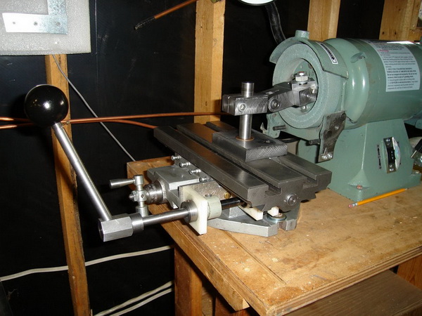

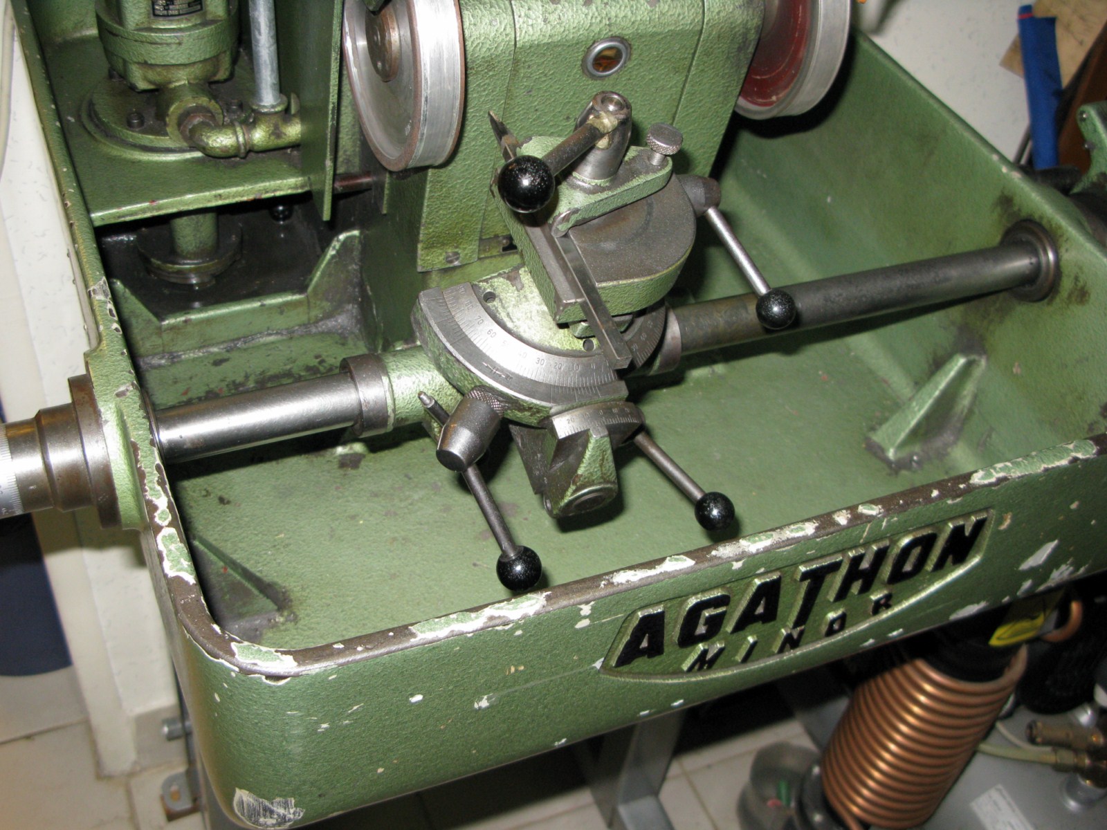

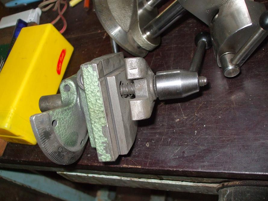

Zdravím, chci se zeptat zda někdo zkoušel zhotovit přípravek na broušení nožů. Když to držím v ruce tak si občas škrtnu a 10minituve hraní si s ostřím je v háji. Koukal jsem, že nejednodužší je udělat jakýsi stoleček v ose brusného kotouče a tam si nůž opírat. Ale ja jasme takový, že když už něco dělám mohlo by to být trochu promyšlené někdy i zbytečně složité ale ve finále funkční. Napadlo mě použít starý suport. i s nožovou hlavou ten připevni ke knstrukci brusky. Moje představa -upnu si nuž do nožovky nastavím si uhel nožové hlavy - pomocí otáčení nožovky (požadovaný uhel výbrusu) a pomocí suportového pojezdu si dojedu k brusnému kotouči a pěkně pomalinku obrousím. Koukal jsem, že jsou profi brusky, ale zcela na rovinu jsem hobby soustružník a kupovat brusku za X tisíc se mi neche.
vruboun
Příspěvky: 383
9. 2. 2015, 3:26
Ahoj, taky se mi něco podobného hmyzí lebkovnou. Zhruba něco podobného:
qwer
Příspěvky: 1441
Registrován: 8. 4. 2008, 8:09
9. 2. 2015, 8:24
Mne sa páči tento systém, ani to nie je moc zložité
