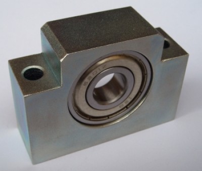

otvoril som si cncshop - loziskove jednotky. Vidim tam 2 typy. Davam sem obrazok toho lacnejsieho. Zachytava tento domcek axialne sily?
k
Příspěvky: 814
Registrován: 12. 8. 2008, 12:00
Bydliště: Kosice SK
8. 12. 2009, 7:34
nie nezachytava .. toto lozisko je urcene na jednu stranu skrutky .. tam sa zachytava len radialna sila a axialny posuv je dovoleny (vznika nerovnomernou tepelnou dilataciou stroja a skrutky). Ako je v popise tejto jednoty napisane je tam jednorade kulickove lozisko.
cncshop predava rpave preto dvojicu lozisiek . jednu ktora zachytava len radialnu silu .. to je ta na obrazku alebo u nichoznacena BV a druhu jednotku ktora ma kosouhle loziska a zachytava aj axialnu aj radialnu silu. Tato je tam oznacena BP.
Pokial musite setrit . podoprite volny koniec skrutky cinkolvek aby nekmital pri otacani . ale stranu kde je motor zachytit musite v tej BP jednotke. (alebo podobnej..)

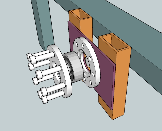

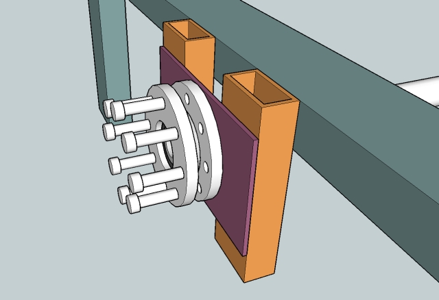

8. 12. 2009, 10:19
mohli by ste sa prosim vyjadrit este k takemuto rieseniu:
2 x turbo podlozka - 56mm x 17,5mm diera (rozsirila by sa) x 5mm hrubka
do obidvoch vysustruzit do hlbky 2mm ulozenie pre lozisko
do jednej z nich (blizsie pri platni) urobit diery s vnutornymi zavitmi (aj na platni), a spojit srobmi (M5)
k
Příspěvky: 814
Bydliště: Kosice SK
8. 12. 2009, 11:18
No je to znesitelnejsie .. Lozisko bude aspon zachytene v oboch smeroch .. t.j. aj axialne aj radialne. Bezne gulickove lozisko zial neumozni vymedzit volu v axialnom smere t.j. hriadel sa bude moct posuvat (mat mrtvolu) prave podla toho aku ma volu pouzite lozisko (t.j. ako sa bude v lozisku hybat vnutorny kruzok voci vonkajsiemu). Za istych podmienok to bude mat vacsiu mrtvolu ako bronzove ci silonove puzdro .. kde sa da pritiahnutim vola aspon skorigovat.

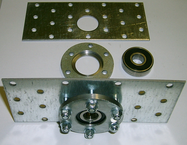

takze nakoniec som to urobil takto. do podlozky pre drevene konstrukcie 18mm som vysustruzil ulozenie pre lozisko (3mm do hlbky), pricom druha strana loziska sa opiera len o spojovaciu platnu (140mm x 60mm).
ledvinap
Příspěvky: 792
Bydliště: Plzen
12. 12. 2009, 10:57
No nevim. Obycejne lozisko snese namahani jen v radialnim smeru. V axialnim bude mit vuli (=backlash) a navic budou drahy kulicek extremne namahane, takze lozisko dlouho nevydrzi.
Resenim je pouzit dvourade lozisko s kosouhlym stykem nebo 2 kosouhla loziska vedle sebe, nejlepe do O. Ta kosouhla loziska z cncshop by mela stacit. Jen ve tve konstrukci budes mit problem centrovat lozisko ze strany spojovaciho platu. Mozna tam dat druhou vysoustruzenou podlozku, ale asi bude problem loziska vyosit. Nebo na loziska nasadit kratkou truku, do ktere budou presne pasovat, a dotahnout to do tve konstrukce. Pak jen srouby nastavis predpeti.

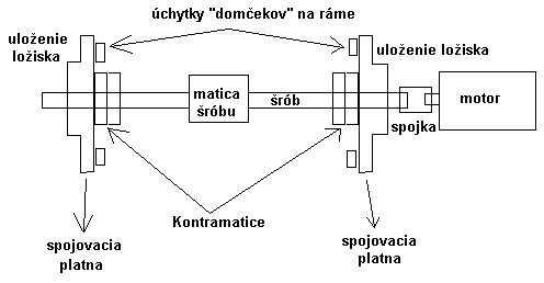

na tu volu v axialnom smere ma upozornoval aj k.
preto sa chystam skrutku upevnit nasledujucim sposobom, cim sa bude dat korigovat kontramaticami.
co sa toho loziska tyka, na zaciatok tam skusim dat len to gulickove (ine nemam), a neskor sa uvidi...
ledvinap
Příspěvky: 792
Bydliště: Plzen
13. 12. 2009, 12:00
Axialni uchyceni sroubu na obou koncich se nepouziva. Sroub i stul bude tepelne pracovat, prinejmensim se ti bude menit predepnuti v loziskach. Take bych mel strach, ze se vyrazne zhorsi vlastnosti sroubu pri otackach - pokud je sroub stlaceny a malinko nekde uhne, tak bude mit napeti tendenci sroub ohnout.
Pouziva se axialni uchyceni sroubu z jedne strany, typicky u motoru, z druhe jen radialni lozisko a volne ulozeni sroubnu v nem.
Mozna je nejsnazsi to vyzkouset a uvidis. Pri tve konstrukci by nemel byt problem to predelat.
