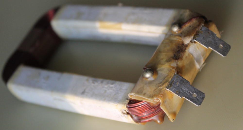

Použití MOTu má jen tu výhodu ,že máte magnetický obvod a primární vinutí .
To je dnes již v naprosté většině hliníkové :idea:
Zde je první závažný problém s připojením kabelu -je vhodné raději zachovat fastony jako připojení
Geometrie EI plechů také není příliš výhodná - jsou sice přivařeny k základně a celek je následně zalitý eprosinem ,ale jaká je skutečná únosnost jde jen spekulovat -na trhací zkoušku jsem to nedala ...no pokud za ni nebudu považovat že jsem byla součástí závaží -na chvíli :twisted:

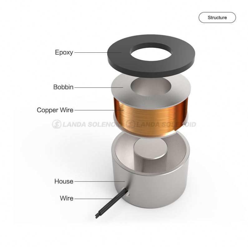

Ten okrúhly bremenový magnet by sa dal dosť jednoducho vyrobiť, jadro vysústružiť z ocele a vinutie namotať lakovaným drôtom.

to že je to vinuté hliníkem ve většině případů není pravda , dobrých 70% je stále měď . ono s tím hliníkem není sranda tam dostat dostatečný průřez / závity . a když jo tak toje zas větší sloupek takže samé kompromisy a ve výsledku kolikrát výjde lépe ta měď.
pavlaxy
Příspěvky: 1885
23. 6. 2019, 9:44
Hliník x Měď
řekněme že statistika a tvrdá data je spíš naše zkušenost ...
Neobcházím sběrné dvory ani kovošroty .
Moje MOTy pochází z náhodných nálezů a likvidací od sousedů .
