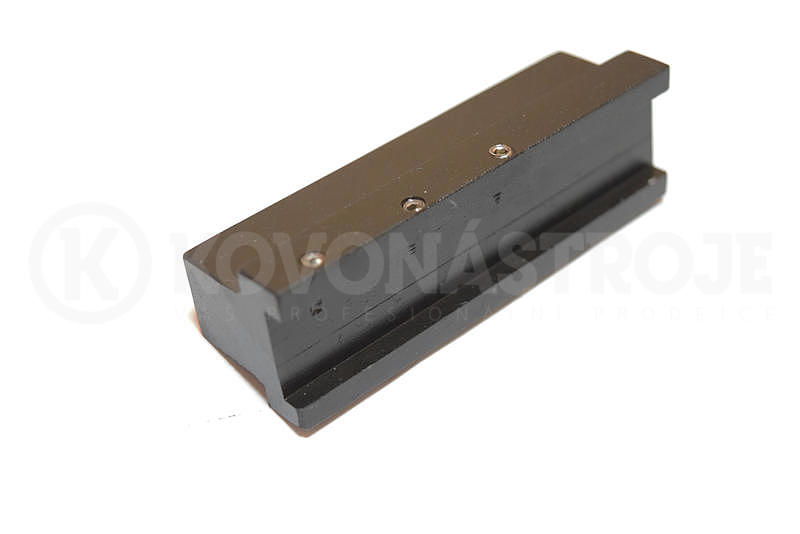

pavlík píše: 18. 11. 2019, 9:10 A mohl bych poprosit o vysvětlení, jak je možné plátek polechtat aby ubíral jak má? Dnes jsem plátkem 2 mm upichoval dural průměr 25 mm a kouslo se mi to a to jsem se snažil o rovnoměrný a mírný posuv (nasucho), mám s upichováním obvykle problém... Děkuji.
no čím menší výkon toho stroje máš, tím menší řezný odpor musíš mít, ten řezný odpor roste se šířkou toho upichováku, s "ostrostí/neostrostí" břitu, s neúhlem čela a s prostředím "nasucho" :D
začal bych s mazáním jak ti kolegové přede mnou radili, pokud bude problém, líznul bych na tom plátku hřbet na diamanťáku tak, aby ti to vytvořilo opravdu ostrý břit, protože já tady mám nějaké čínské plátky a jsou jak to říct s dost velkým rádiusem na tom břitu, předpokládám, že máš tu čínu za pár peněz :wink: , pak bych snižoval šířku a pak si hrál s čelem, ale to už se dostáváš do klínových polotovarů RO, které by pro tebe vzhledem k tomu výkonu nemusely být vůbec špatné :wink:

pavlík
Příspěvky: 896
Bydliště: Praha 5
22. 11. 2019, 10:47
Já mám pro upichováky RADECO něco takového
