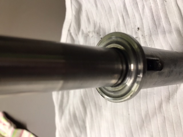

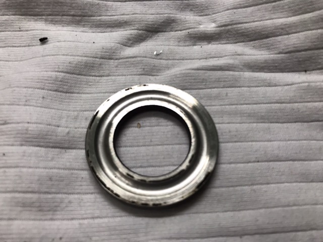

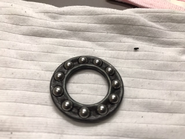

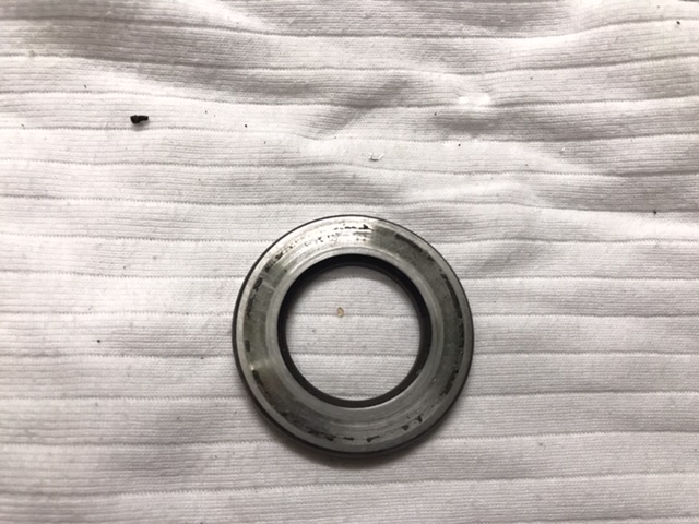

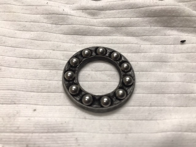

Zdenek Valter píše: 24. 3. 2020, 8:19 Ještě prověř to ložisko - schválně sem dej detailní fotku kuliček a obou kroužků - ono chodilo blbě před rozebráním?
Nechodilo to zle, ale vule na nem byla.
Zdenek Valter
Příspěvky: 5475
Registrován: 9. 1. 2009, 5:16
Bydliště: Ústí n. L.
24. 3. 2020, 8:57
Sajmon píše: 24. 3. 2020, 8:43
Zdenek Valter píše: 24. 3. 2020, 8:05 Podle díry bych řekl že tam je MK1
Ano je tam mk1. Ale pokud bude predelavat ten konec vretene nebo delat nove udela mk2 pokud to pujde.
No nemyslím si - na to může je podle mého názoru málo masa
Zdenek Valter píše: 24. 3. 2020, 8:05 Sundat by jít mělo - ale chce to třeba nahřát nebo to dát na hodinu do mrazáku ;-)
Do mrazaku se mi to nevejde :-D
nahrat to nejak zvladnu...
Smol Pachol :-(
Zdenek Valter píše: 24. 3. 2020, 8:05 No to je otázka - pokud ano budeš muset asi udělat nějaký mezikroužek.
Tomu nerozumim, jak to myslis? :oops:

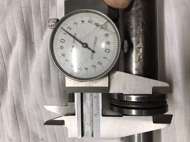

Ta z fotek volná část ložiska se někde opírá - řekl bych že do pinoly ;-) a pokud bys dával nové ložisko (to o kterém si psal 51104) měl bys pro něj udělat vymezovací kroužek. Ještě si změř jak je původní ložisko vysoké (možná jsme to přehlédl) pokud je to nové nižší měl bys dát i podložku.
Ještě moje poznámka - rozebíral jsem pinolu novější vrtačky a tam bylo ložisko kuželíkové - ale vhodné pro Tebe jsem nenašel.
Zdenek Valter
Příspěvky: 5475
24. 3. 2020, 8:59
Sajmon píše: 24. 3. 2020, 8:52
No a jaká vůle?
Axiální ?
Radiální ?

No a jaká vůle?
Axiální ?
Radiální ?
Kdyz to ctu tak si prijdu jako blbec, ze to ze me leze,jak z chlupaty deky...
radialni jsem mel na mysli
axialni tam byla taky, ale predpokladal jsem ze tu odstranim pritazenim kontra matic, co se dotahuji ze shora k pinole. Coznjsě nezkousel jelikoz jsem to rozebiral ;-)

No pokud ty drážky v ložiscích nejsou poškozené tak se daj snad sehnat i kuličky pokud nejsou ani ty poškozené tak nebude asi důvod ložisko měnit.
Stažením těch zmíněných matic vymezíš obě vůle. ;-)
Uz rozumim, Podobne psal xener.
Vyska je dle posuvky 12,1
