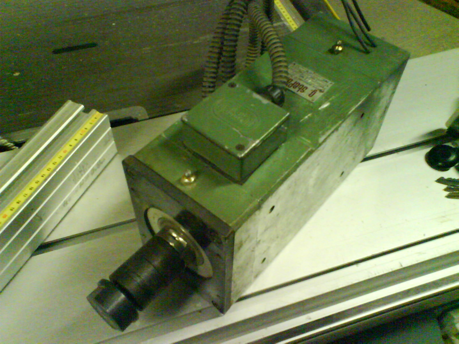

Nadobudol som obrábací motor 2,8 Kw a 2900 ot. 30mm priemer tŕňa , ako vyšitý na kopáče ( stolárske frézy). Ložiská ktomu staviane a aj technológia uloženia ložísk. Ktomuto motoru pripojím frek menič na vyššie otáčky na malé frézky a plánujem ho naklápať. To je štvrtá os ale to si len predpripravím. Zatiaľ iba chcem zvládnúť z božou pomocou tri osi. Nejde mi do hlavy to že ako motor vie koľko krokov potrebuje spraviť napr. na 100 mm, keď nevie či má prevodovku, remeň z remenicami s určitými parametrami alebo skrutku určitého stúpania.

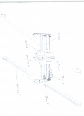

To radek B : Nefunguje mi vasa adresa tak to hodim sem . Konečna podoba je asi takato X=4000, Y = 1500 , Z= 400. Tel : 00421 908 03 66 00

Ahoj, Juro tvoja predstava stroja sa mi silne podoba na toto http://www.mechmate.com/ neviem ci to tu uz niekde nebolo. Na fore okolo tohto stroja su aj vykresy a pod. mozno to niekomu pomoze.
Ja som tiez zacal zo stavbou niecoho podobneho podla tejto stranky.
prajem vela stastia
