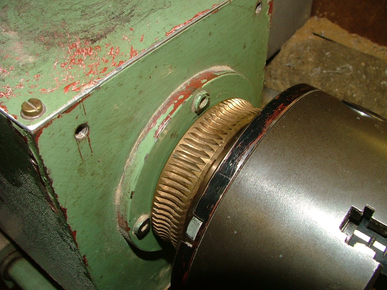

Ta dělička se pro soustružení sundává. Je přišroubovaná z boku dvěma šroubky M6. Šnekové kolo je nalisováno na přírubě patentky a zajištěno ještě klínkem. Šnek je uložený v ložiskách v utěsněných domečcích. Klička, výměnný dírkový kotouč a ručičky jsou ze starého otočného stolu, to kvůli velikosti kotouče. Převod je 1:40 jako u děličky. Osová vzdálenost šneku a kola je daná přesným zafrézováním čela děličky a poloměru vybrání, které se opírá o víko ložiska vřeteníku. Nejdříve se ale musí nalisovat šnek a poté měřit. Taky mě to chvíli dalo než jsem to doměřil. Je výhodnější při výrobě šnekového kola vycházet z jedné strany a od té vše doměřovat. Jinak je to poměrně tuhé a tak se dají třeba vrtat díry v rozteči a nepravidelném dělení apod.

dobré řešení !!! Soudě podle stavu převodu asi mašinu po nasazení děličky zcela odstavuješ od přívodu elektřiny

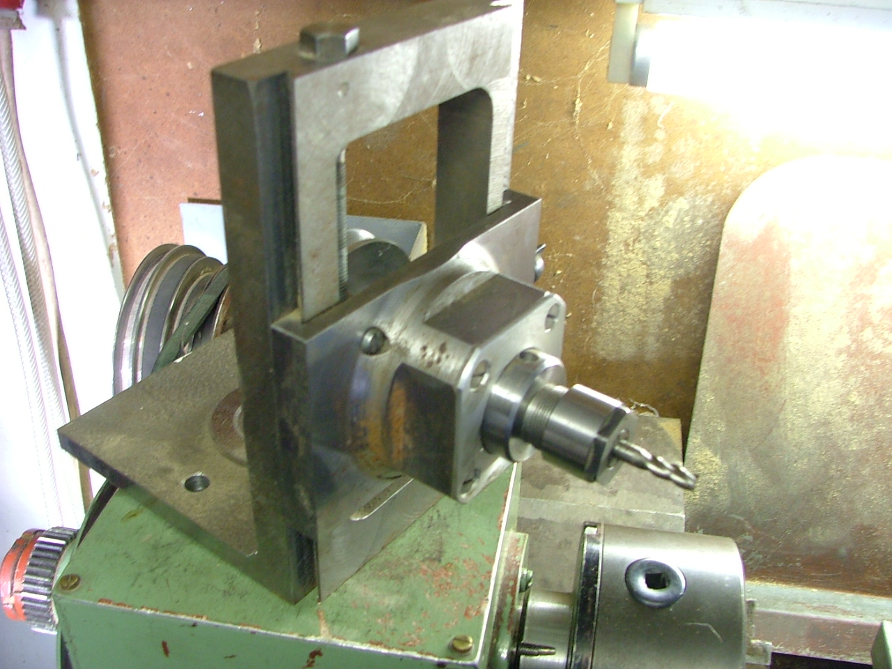

Jinak mám i jiný udělátka k malému soustruhu viz fotky
1. pokus o odvalovačku - není úplná
2. úhelník pro svěráček pro frézování
3. přídavná frézovací osa
4. pokus o výrobu podtáčených tvarů zubů fréz apod. - není úplný
5. úhelník k soustružení např. matic ke strojům a jiným hranatým věcem,

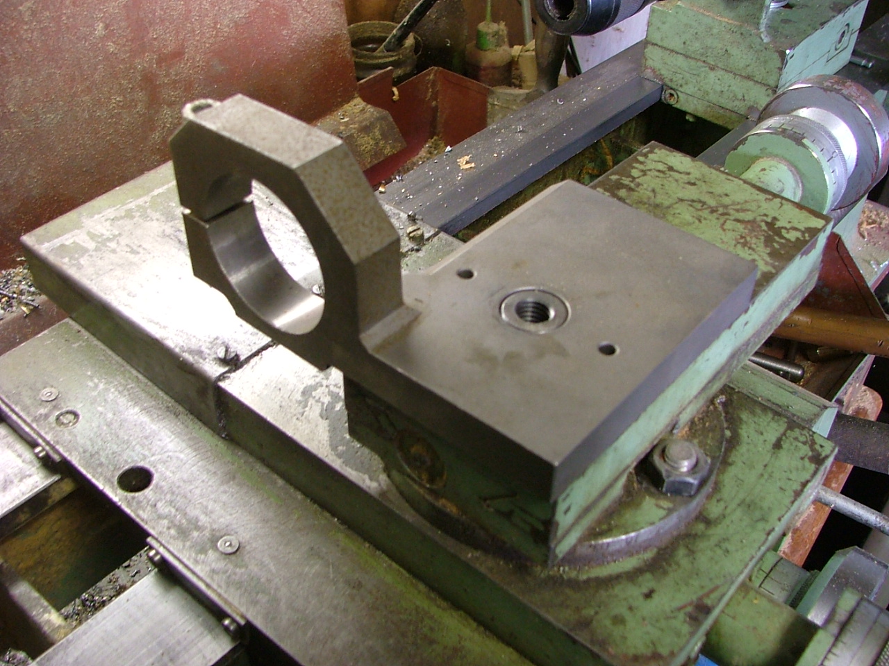

6. původní držák vrtačky
7. suportová bruska

Kruciš ,ať dumám jak chci,furt mi nějak uniká funkce toho úhelníku č.5,možná by pomohlo ukázat místo montáže. A pak princip podtáčení-nejsem strojař tak prosím polopatě vysvětlit
Ten úhelník je vlastně malý křížový stůl, má dvě osy a základnu, na kterou se upíná obrobek. Upíná se místo patentky. Třeba výrobu matic ke strojům dělám tak, že celý tvar matice opracuji a díru nedělám. Pak matici přišroubuji do základu stroje tam kde má být a skrz vodící ložisko broušenou kulatinkou s malým hrotem označím umístění závitu. Důležité je mít jednu stranu té matice pořád jako výchozí pro vyrovnání. No a pak ji upnu na ten úhelník, vyrovnám a najedu si na ten označený důlek, zajistím osy, vyvrtám díru a pak vyříznu závit.

Chcelo by to fotit z vacsej dialky aby bolo vidno ako to tam je pripevnene... A nie takto z blizka...

Aha,takže ten křižáček je vlastně místo sklíčidla s nezávislejma čelistma
