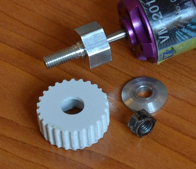

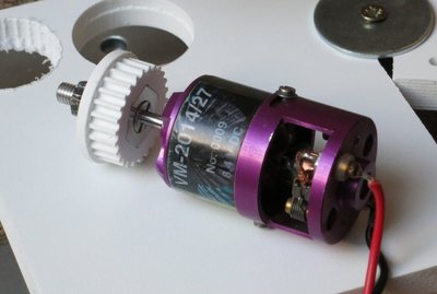

Napsal: 18. 4. 2013, 2:03
od Thomeeque
mohu poprosit o ukázkový gcode, použitý k výrobě hliníkové HTD řemeničky, vygenerovaný nějakým opravdu profi softem (SolidWork?). Nehodlám to použít přímo, ale vyvýjím vlastní "CAM" a zároveň je to poprvé, co se chystám seriózně zajet do hliníku, byla by to pro mne inspirace. Konkrétně pak budu vytvářet zhruba 26zubé M3 kolečko dvoubřitkou 1.6mm (edit: nebo je to možná jednobřitka), takže čim blíže, tím lépe, ale zajímá mne cokoliv.
Dík, T.
Upřesnění: Takový ten základní taneček ve správné vzdálenosti kolem profilu vyextrahovaného z DXF už můj CAM zvládne, jde mi spíš o takové nuance, jako jsou nájezdy do materiálu, nastavení G61/64, jestli to někde zpomaluje/zrychluje atp..
První rychlý test do pěnového PVC (F800, G64 P0.05)..
Druhý pokus, tentokrát s G61 (F800), asi správná cesta..
