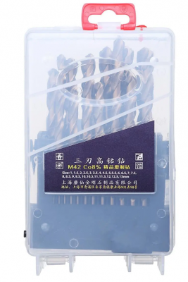

Mám přesně tu samou sadu
Šetřím si je a vrtám s nima jen občas
Jsou super , ale nevím nevím jak je nabrousím ,až se mi otupí???

To mě napadlo také a říkám si, že případně dojde k přebroušení na normální vrcholové ostří 118°a pojedou dále...

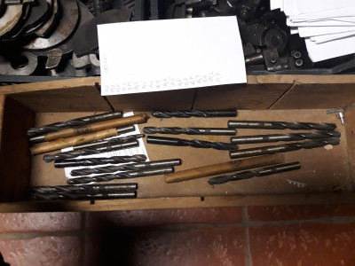

Ahoj ,tak mám tohle. Jestli máš zájem

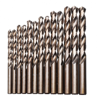

Keď už tu riešime vrtáky, nemá niekto skúsenosť s nejakou čísnkou sadou kobaltových? Napríklad niečo takéto, sada 1-13 po 0,5mm za 40€ https://www.aliexpress.com/item/4000511 ... hweb201603_
Čínske kobaltové závitníky fungujú parádne aj na nerez, ale vrtáky som ešte neskúšal

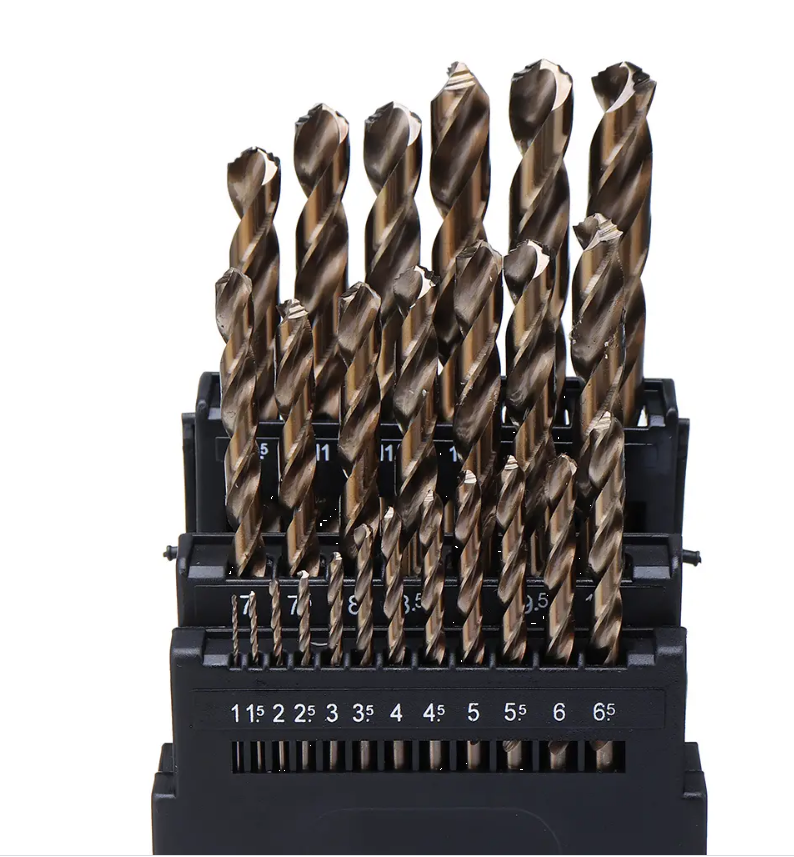

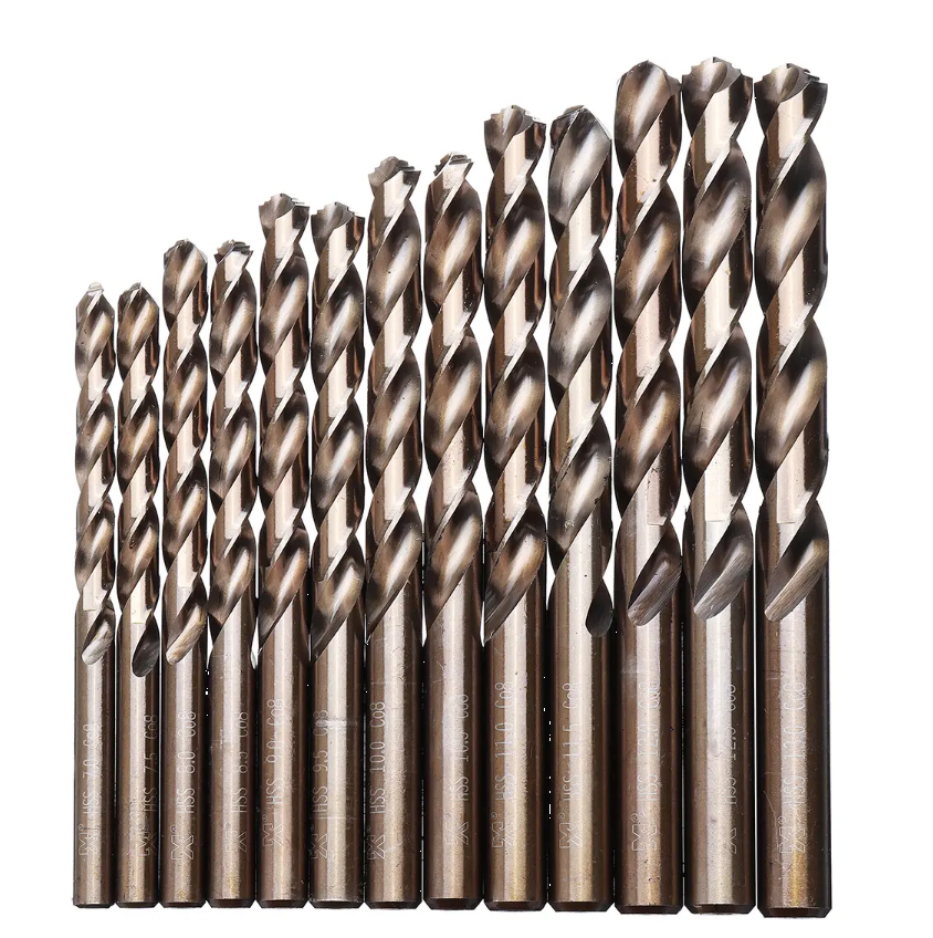

jsou v pohode..za ty penize...
.ted mam tyto a jsou o trosku lepsi..(akorat maji hrot stupnovity)

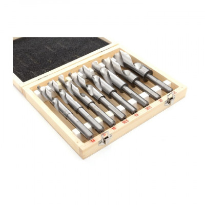

Netusite někdo proč je na těch stopkách vrtáků ta ploška? Myslíte že se hodí pro upnutí do normálního rychloupínacího sklíčidla vrtačky?
Ideálně nemá s nimi někdo přímou zkušenost? Má se jednat o kobaltové HSS Co5 cena cca 800.

Niesu tie plosky 3. Za 800 to cobaltove nebude. Pac obycajne (sada) v tomto rozmere su za 25 az 30E
Inak napr cobalt 25mm cca 20E kus

Presne tak, plosky su 3 a sluzia pre lepsie upnutie. Vtrak sa potom nepretaca v hlavicke.

Když se na ten obrázek pozorně podíváš, tak některé vrtáky jsou pootočeny tak, že by musela být vidět i další ploška. Bude tam tedy patrně pouze jedna a bude to do nějaké formy Weldonu. Navíc kdyby tam byly ty plošky tři, měly by být až k té zesílené části.
Patrně se jedná o sadu pro nějaké dlabačky, což by vysvětlovalo i ty pitomé rozměry.

Je to strašně špatně vidět, těžko říct, ale skoro to vypadá, že jsou tam opravdu 3 plošky.

je vidět, že jsou tři, nehledal bych v tom nějaké kouzlo, jde přeci jen o "levné" vrtáky
a délkově jsou plošky omezeny běžnou hloubkou sklíčidla - proč ji tedy dělat delší.
a divné rozměry jsou často proto, že polotovar slouží jak pro metrické tak i palcové rozměry
i píšou, že dřík je 1/2"
